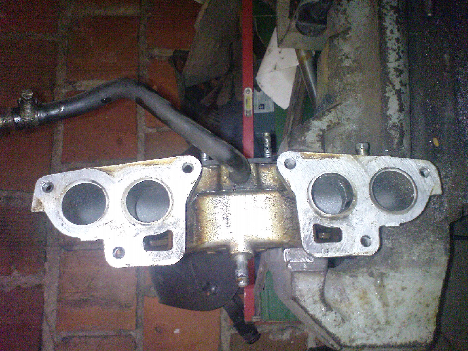

U mnie poprawa osiągów :D I wkrótce się przekonam o ile zwiększy się spalanie, bo oczywiście Blos został podkręcony.
I mam jeszcze pytanie do ekspertów - da się w TU3 przerobić chłodzenie na dwa wentylatory? I od jakiego silnika pasują.
edit

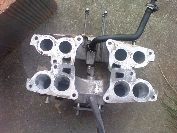

A oto i moje własne zdjęcia dolotu:
Czarne kółka to właśnie ślady gdzie odcisnęła się uszczelka.
Tak to teraz wygląda. Kolektor od TU3M dla porównania.

Od jakiegoś czasu, a dokładniej od udanego swapa, chodzi mi po głowie podobny mod. Powiększenie kanałów w kolektorze ssącym, monowtrysk z Passata 1.8 lub Audi 80 2.0. Zmiana wałka rozrządu na taki ze 106 XSi. Passat 1.8 ma 90 km, Audi 2.0 ma tyle samo, tak, że wydajność paliwa powinna być ok. Monowtrysk od puga 1.4 i VW 1,6 mają taką samą wydajność i dają po 75 km w obydwóch autach. Teoretycznie sama obróbka kolektora i wymiana wtrysku da więcej powietrza i paliwa czyli wzrost mocy, ale o ile, tego nie wiadomo. Gdyby było to 10 km to warto bo koszty moda są naprawdę małe. Wymiana wałka rozrządu też powinna podnieść moc, ale to temat na później. W najbliższym czasie do zmiany będzie kolektor i wtrysk.

Z obróbką kolektora to był bardzo dobry pomysł :Y
Sam bawiłem się tak kiedyś ze swoim TU3M, zebrałem wtedy wszystko, co wystawało poza uszczelkę.
U mnie dodatkowo takiej obróbce poddałem kolektor wydechowy - praca w żeliwie jest nieco trudniejsza, ale też daje pozytywne efekty.
Po wszystkim trzeba tylko zadbać, by nigdzie nie zostały opiłki amelinium...

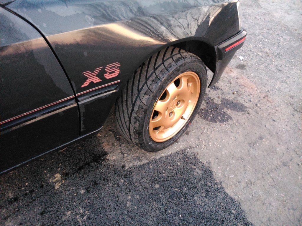

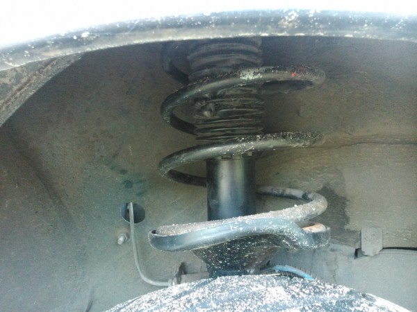

Nowy rok zaczął się od niemiłej niespodzianki zakończonej happy endem :D Zmieniając kola na zimówki odkryłem, że lewe nadkole jest mocno powycierane przez oponę. Pierwsza myśl najgorsza - kładzie się belka. Nie chcąc czekać, aż stanie się katastrofa znalazłem warsztat w okolicy, który podjął się naprawy i umówiłem na wizytę. Gdy rano zostawiłem wóz już w południe był telefon, że auto jest do odbioru. :) Chłopy przytomnie przed zdjęciem belki sprawdzili laserowo geometrię. Okazało się, że to nadkole wypchnęło się jakimś cudem tak, że opona zaczęła obcierać, a beleczka jest w świetnym stanie i nie ma żadnych luzów. :mrgreen: Ulga niesamowita, bo przez tydzień od zauważenia problemu biłem się z myślami o stratach finansowych, a skończyło się na kilku % kosztów o których nie mogłem przestać myśleć :W

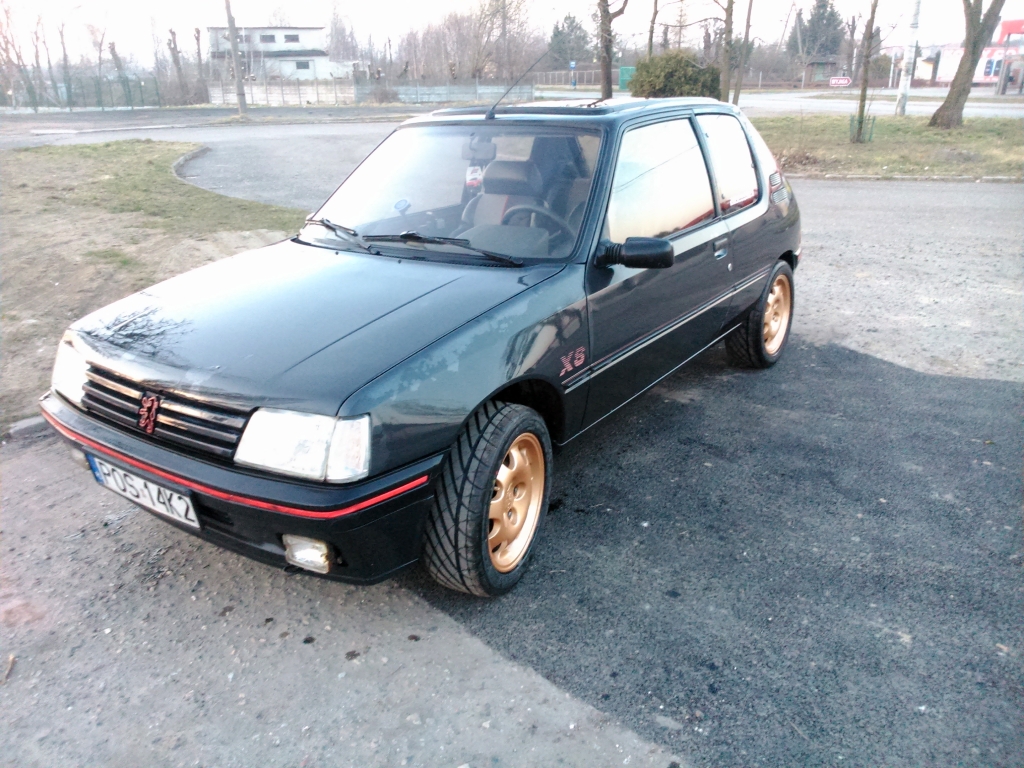

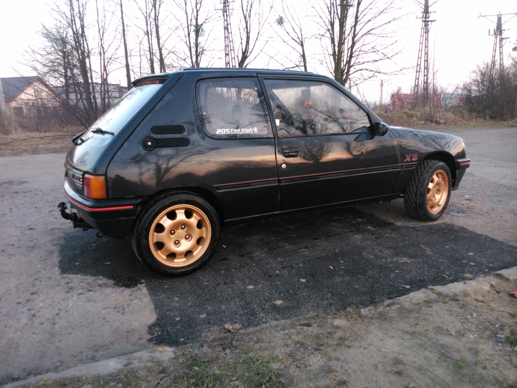

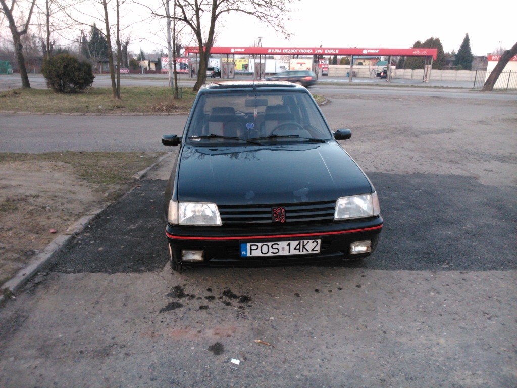

XS rozpoczął sezon letni 2015 :) W styczniu wymieniłem reduktor AT07 ze 100HP na wersję Super obsługującą maksymalnie 200 koni mechanicznych. Ten słabszy miałem rozkręcony na maxa i w średnim zakresie obrotów auto jechało bardzo fajnie, ale miało kłopot z obrotami jałowymi a gdy wskazówka obrotomierza mijała na tarczy 5 tyś. wyraźnie słabło. Teraz mimo niewielkiego rozkręcenia reduktora silnik trzyma obroty jałowe i jedzie do samej góry. Praktycznie nie ma już różnicy w osiągach na Pb i na Lpg.
Wczoraj jak po każdej zimie nasmarowałem prowadnice zacisków hamulcowych oraz założyłem eSeLe z dwoma nowiutkimi Paradami, które trafiły na przód. A dwie opony po jednym sezonie ten spędzą na tylnej osi.
foty tuż po myjce bezdotykowej.

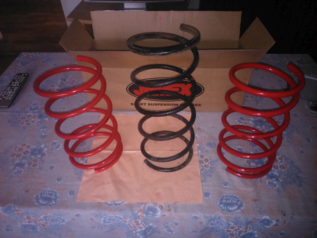

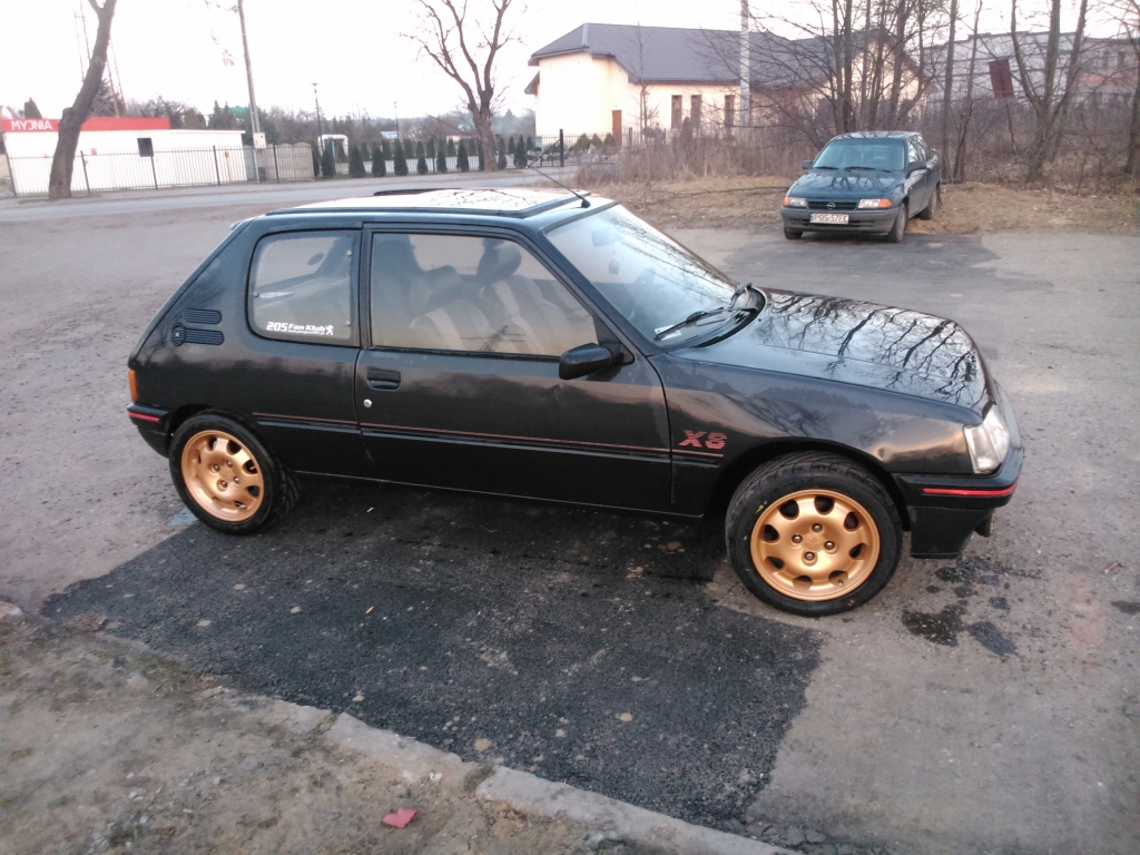

Mój Peugeot przywitał się z Jamexami -40. A także umówiony jest na trójkąt z gąbką i wiadrem :P
Posty: 6944
Re: Z XS'a do XS'a :)
Lepiej mu! Bier wiadro, gąbkę i szykuj jakąś sesję porządną. Internety lubią tego XS-a na złotej feldze. Trzeba go pokazać od dobrej strony :Y
