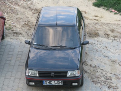

Poniżej foto zrobione dziś z mojego okna, super się niebo odbija
Widać również szkody zrobione przez grad

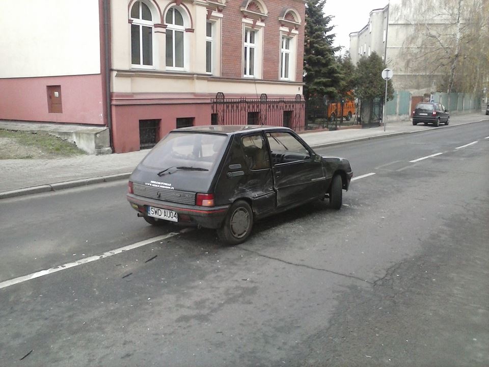

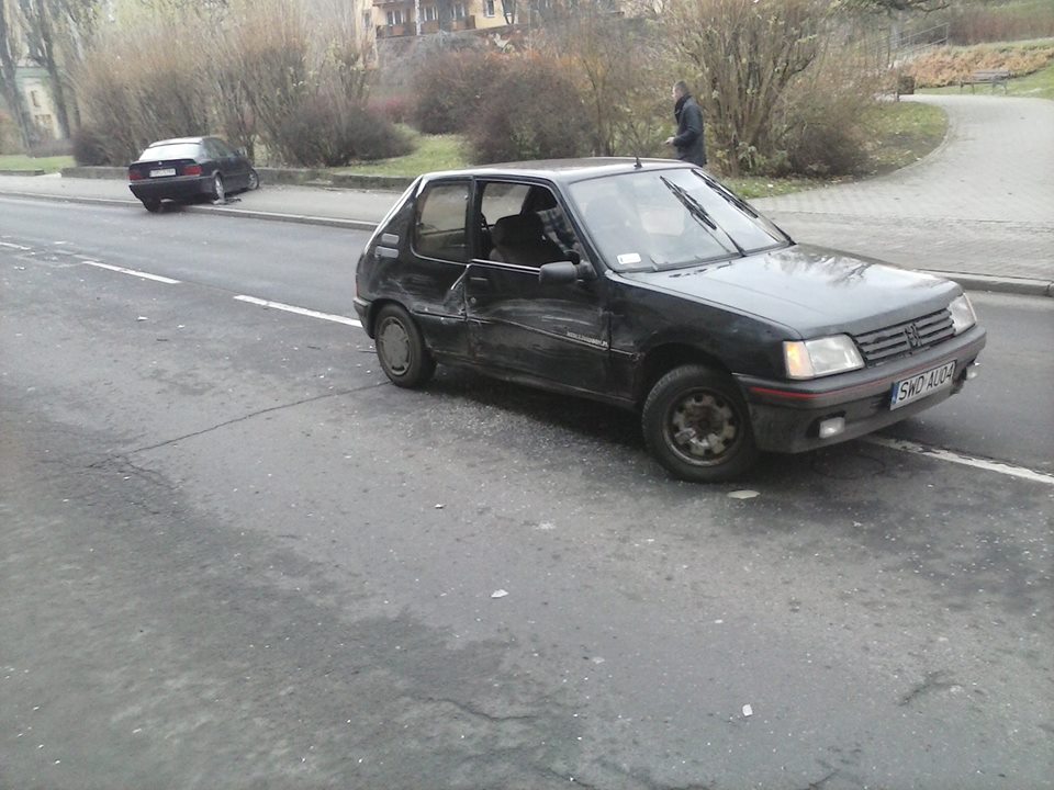

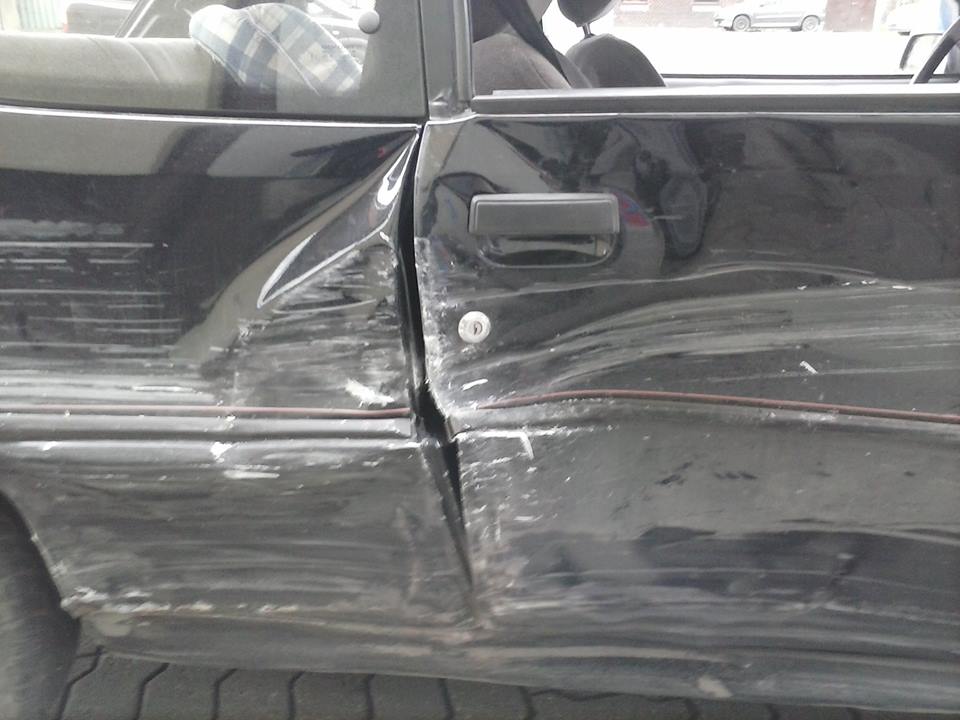

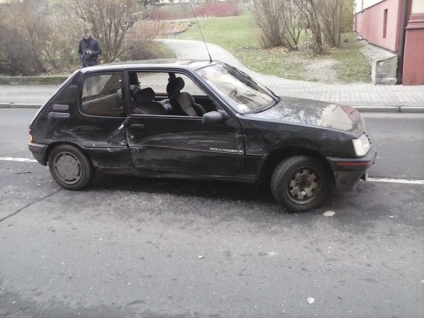

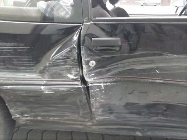

Był XS, był zajebisty... aż do soboty... a teraz nadaje się do kasacji
Idiota bmw 3 bez prawa jazdy wjechał w prawy bok xs'a.
skutki: Rozerwana prawa piasta, zgnieciony cały bok łącznie z progiem, podłogą i dachem, wysypana szyba w drzwiach...
bmw widać na fotach po lewej stronie, po odbiciu od puga zatrzymał go widoczny na foto murek... kierwoca to ten co stoi w tle na chodniku...
Jechaliśmy we dwójkę, nic, totalnie nic nam się nie stało, tylko auto zniszczone

jak dla mnie naprawisz to góra za max 1,5k tylko pytanie czy warto
pytanie też jak wygląda mocowanie piasty, o której piszesz....
Re: Czarny XS by GTI&GREEN
no fakt na zdjeciu tragedi jakiejs mega nie ma

Na żywo wygląda gorzej, banan się zrobił z budy. mam drugą budę i tu nasuwa się myśl czy robić przekładkę czy nie, wiadomo ze to kupa roboty i do tego kupa papierkologii urzędowej (zmiana numeru vin)
a i robić cokolwiek mogę od wiosny bo nie mam teraz warunków ani kasy...

Nie wygląda to ciekawie, ale chłopaki mają rację - tragedii nie ma. Ciągnij kasę od frajerka z BMW i składaj Puga do kupy. Nie ma co lekką ręką kasować 205-tek...

drzwi kupisz na forum za 100zł, błotnik w zamienniku za 50zł. gorzej z poszyciem tylnego błotnika bo pewnie nawet jak tanio kupisz to wymiana trudniejsza + próg albo do wyklepania a może do wymiany, ale przy tyl. błotniku nie będzie to trudne reszta to dobry blacharz i lakiernik, myślę że u siebie w okolicy znajdziesz i dobrego i niedrogiego Poza tym nie obawiaj się tak bardzo szpachli to już nie nowe auto

Na żywo widać ze dach jest zgięty i podłoga też dostała, dlatego jak już to rozważam przekładkę gratów do innej zdrowej budy niż naprawa tej, a przypadkiem mam dobrą budę na stanie
Postaram się zrobić trochę konkretnych zdjęć uwidoczniających wszystkie uszkodzenia, ale to chyba w weekend najszybciej.

często przy stłuczkach dach się poddaje, dobry blacharz na ramie czy rozpierakiem bez problemu przywróci auto do fabrycznych wymiarów i naprawdę nie ma się czego bać
pewnie słupek lub błotnik coś nagiął bo nie widać by uderzenie było mocne, ja bym robił auto jeśli by mi zależało a jak masz budę to złóż wszystko na jej vin to nie będziesz musiał nic mieszać w papierach.
