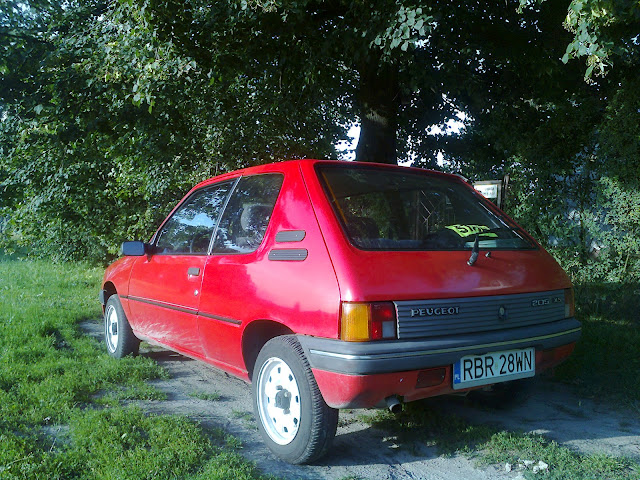

Witajcie.
Chciałbym zaprezentować moją 205ke :) Jest to mój pierwszy samochód, ale jak zobaczyłem to stwierdziłem że muszę kupić i w ten sposób jestem posiadaczem równolatka :D rocznik 87 przebieg 195584km (jakoś nie chce mi się wieżyc że tak mało) z mankamentów jakie udało mi się do chwili obecnej znaleźć to:
-gaźnik do regulacji
-lekki wyciek tylko jeszcze nie wiem z czego
-lewy dolny halogen nie działa
-brak ,,długich" w czasie używania świateł drogowych ( na postojowych działają)
-ogumienie niedługim czasie trzeba będzie wymienić.
-gdzieniegdzie purchle
-mocowanie fotela kierowcy do podłogi się poluzowało
Dość o wadach czas na jakieś zdjęcie :)
Jeździ, hamuje, wzbudza zainteresowanie, czuje się w nim dobrze :) czego więcej chcieć :wink: nie planuje jakiś przeróbek ,ale kto wie co mi znów strzeli do głowy :twisted:
