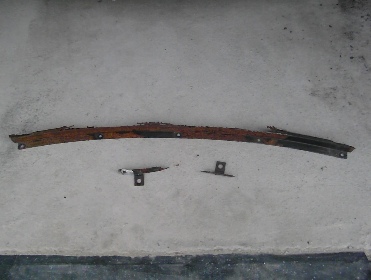

nie zakładając nowego tematu... odkręciłem łyżwy, więc jeśli chciałbyś fotkę nie ma problemu, generalnie korozja je zjadła i przy montażu nowego poszycia będę musiał zaopatrzyć się w nowe, a wiem już że jest problem z dostępnością, mocowane są na kilka śrub 10, nie ma problemu z demontażem, są w sumie trzy, dwie boczne i jedna tylna

Dzięki za fotkę. Rzeczywiście są zżarte przez rdzę.Ta długa to tylna, te krótkie to boczne? Czy da się je odkręcić bez rozbierania całej konstrukcji dachu?

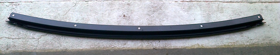

Tą długą mam w idealnym stanie. Mogę ci sprzedać jak jesteś zainteresowany pisz na PWgranit pisze:w załączniku obiecana fotka

To Panie z tych "łyżew" bądź "hokejek" ci zostało niewiele.

A te boczne to nie powinny być trochę dłuższe? Ma ktoś zdjęcia jak one powinny wyglądać w całości?

Dłuższy być powinny na bank, u mnie po prostu się to wszystko rozsypało :p, a o jakim mocowaniu szyby piszesz ??
