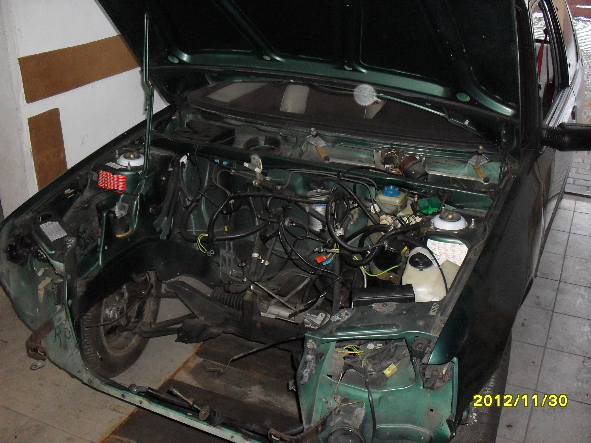

W Peżociku pomału się dzieje

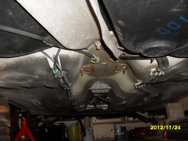

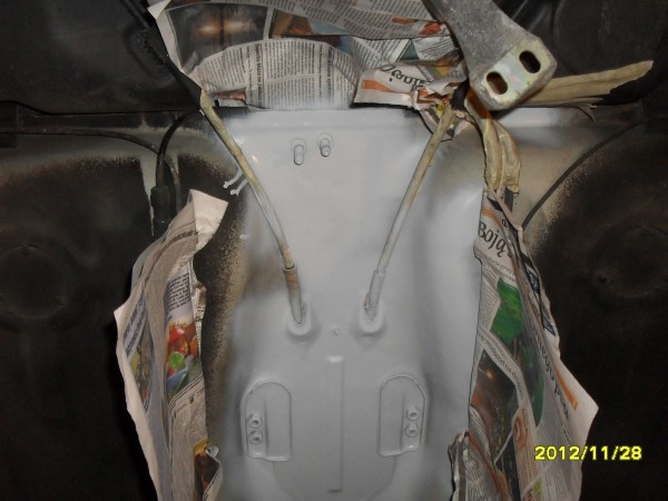

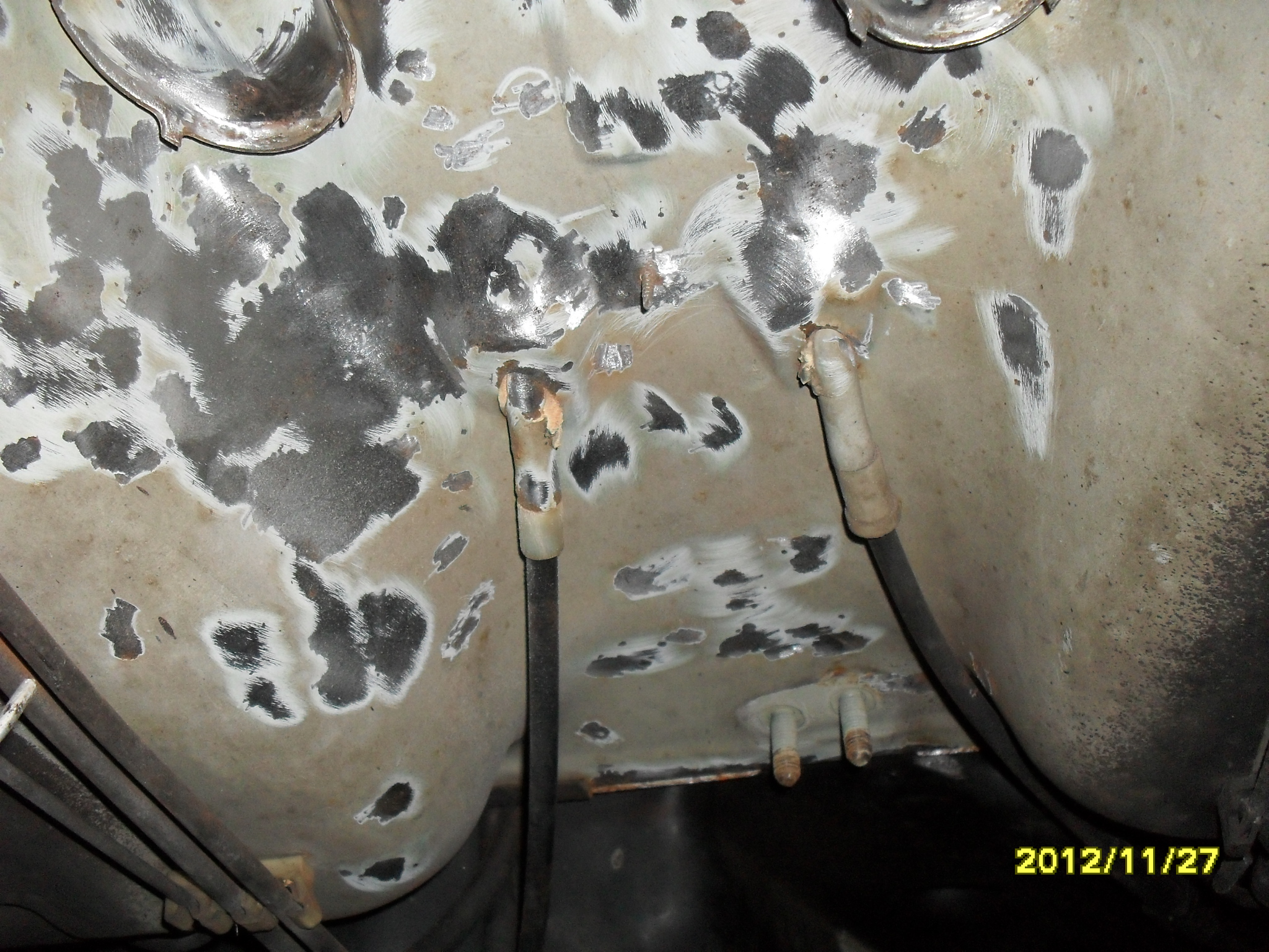

Aby zapobiec rozprzestrzenianiu się rdzy zająłem się plamkami na tunelu środkowym. Zastanawia mnie, dlaczego w fabryce tak mało 'nasmarkali' tam zabezpieczenia Wstępnie już zabezpieczyłem przed rdzą, jak będzie trochę więcej powyżej zera to tunel doczeka się ostatecznej powłoki

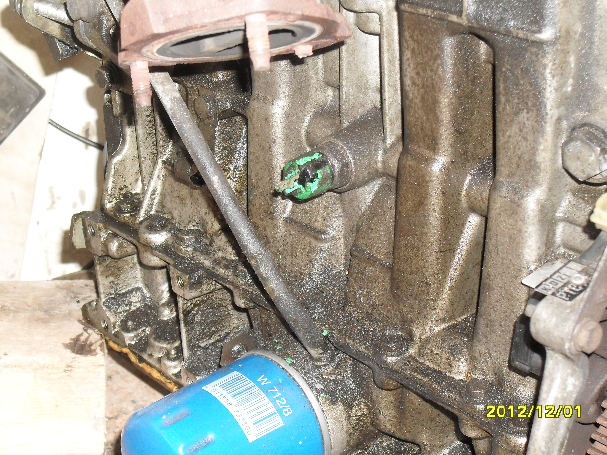

Silnik jest już poza budą, otworzę go w celu wykrycia przyczyny powstawania 'zasłony dymnej'. Zresztą, mały remoncik mu nie zaszkodzi Zastanawia mnie, dlaczego gdy mam oznaczenie silnika KDZ(blok żeliwny, tak wyczytałem na forum) to silnik wygląda na aluminiowy
Mam jeszcze pytanie. Do którego roku TU3 miały gaźniki?
W przyszłości fotele odwiedzą tapicera i zajmiemy się sprawą tapicerki i gąbek

TU3S na Solexie 32/34 Z2 wyjeżdżał do końca roku 89'. Po nim był już TU3M.

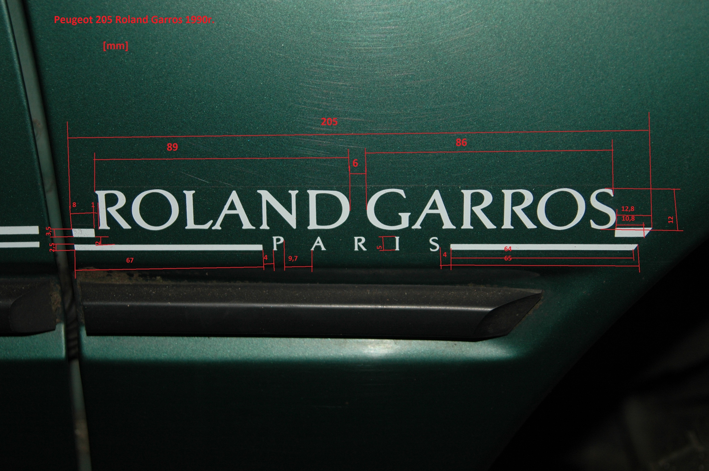

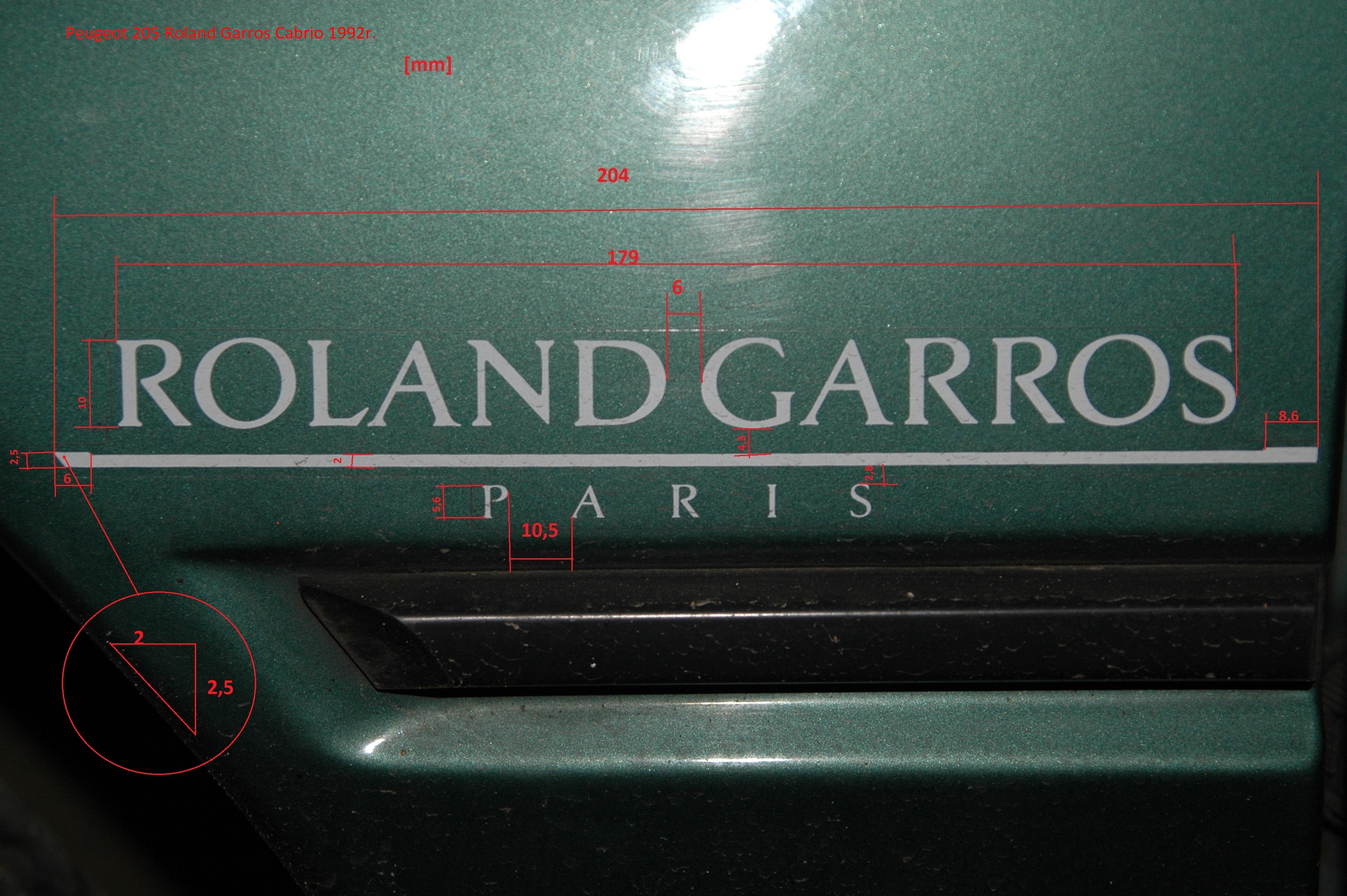

W wolnej chwili zwymiarowałem naklejki do Rolanda, 2 rodzaje, może komuś do odtworzenia się przyda

Super robota z rolandem, powodzenia w dalszym procesie odnowy biologicznej
Twój blok wygląda identycznie jak mój czyli KDY z "dzieloną sekcją korbowodową"- tak mi się to ładnie nazwało
Bloki żeliwne wg. SB nie były dzielone.Tomek_ pisze:)Zastanawia mnie, dlaczego gdy mam oznaczenie silnika KDZ(blok żeliwny, tak wyczytałem na forum) to silnik wygląda na aluminiowy

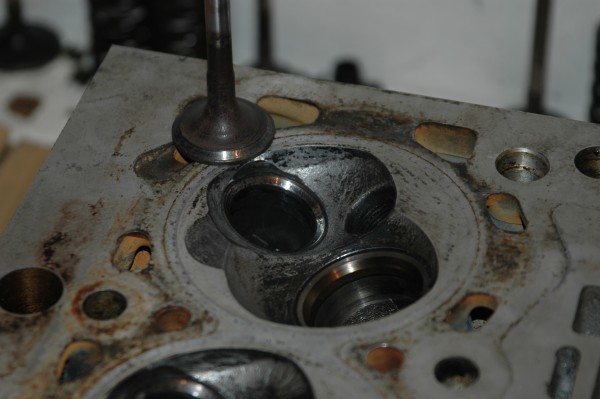

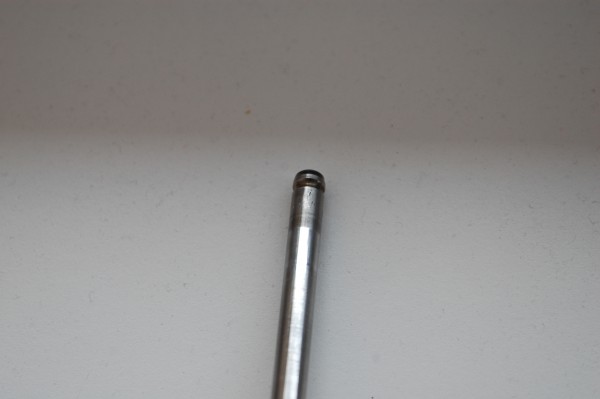

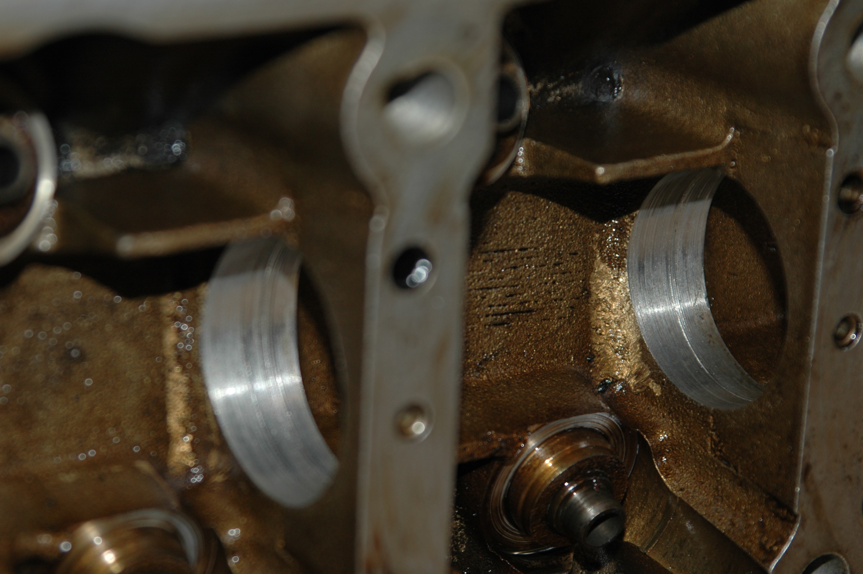

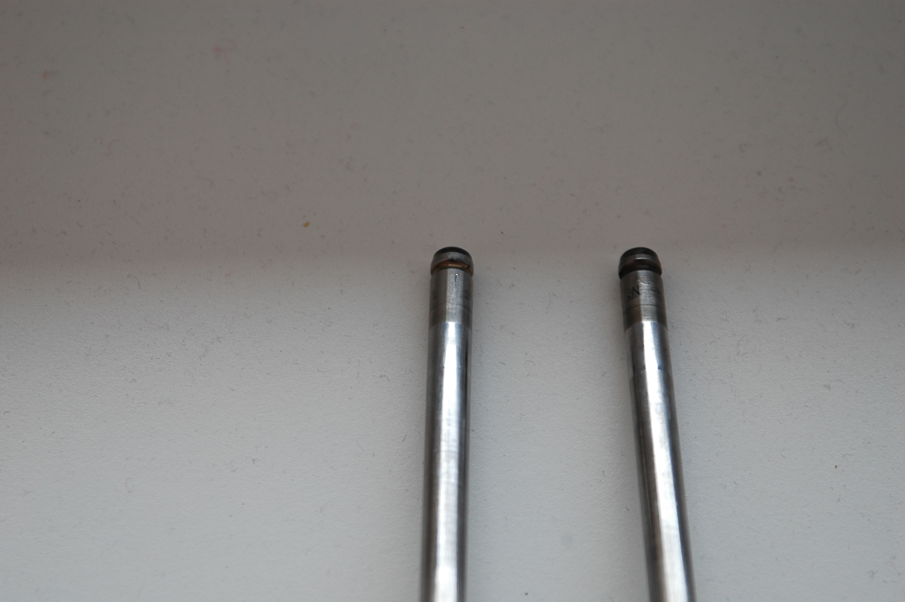

Mam pytanie. Przy okazji wymiany uszczelniaczy zaworów zauważyłem, że jeden z nich stawia opór. Są na nim 2 ryski wyczuwalne palcem. Czy ta rysa mogła uszkodzić prowadnice? Zawór nadaje się do wymiany czy mogę to zeszlifować? Czym mogłoby to być spowodowane?

Z tego co widzę to te ryski są w miejscu zamków blokujących sprężynę zaworową z talerzykiem, powstały pewnie przy zdejmowaniu ich. Powierzchnia na której zawór pracuje z uszczelniaczem jak widzisz jest wypolerowana , więc możesz spróbować zedrzeć te zadry ale zawory raczej do miękkich nie należą.

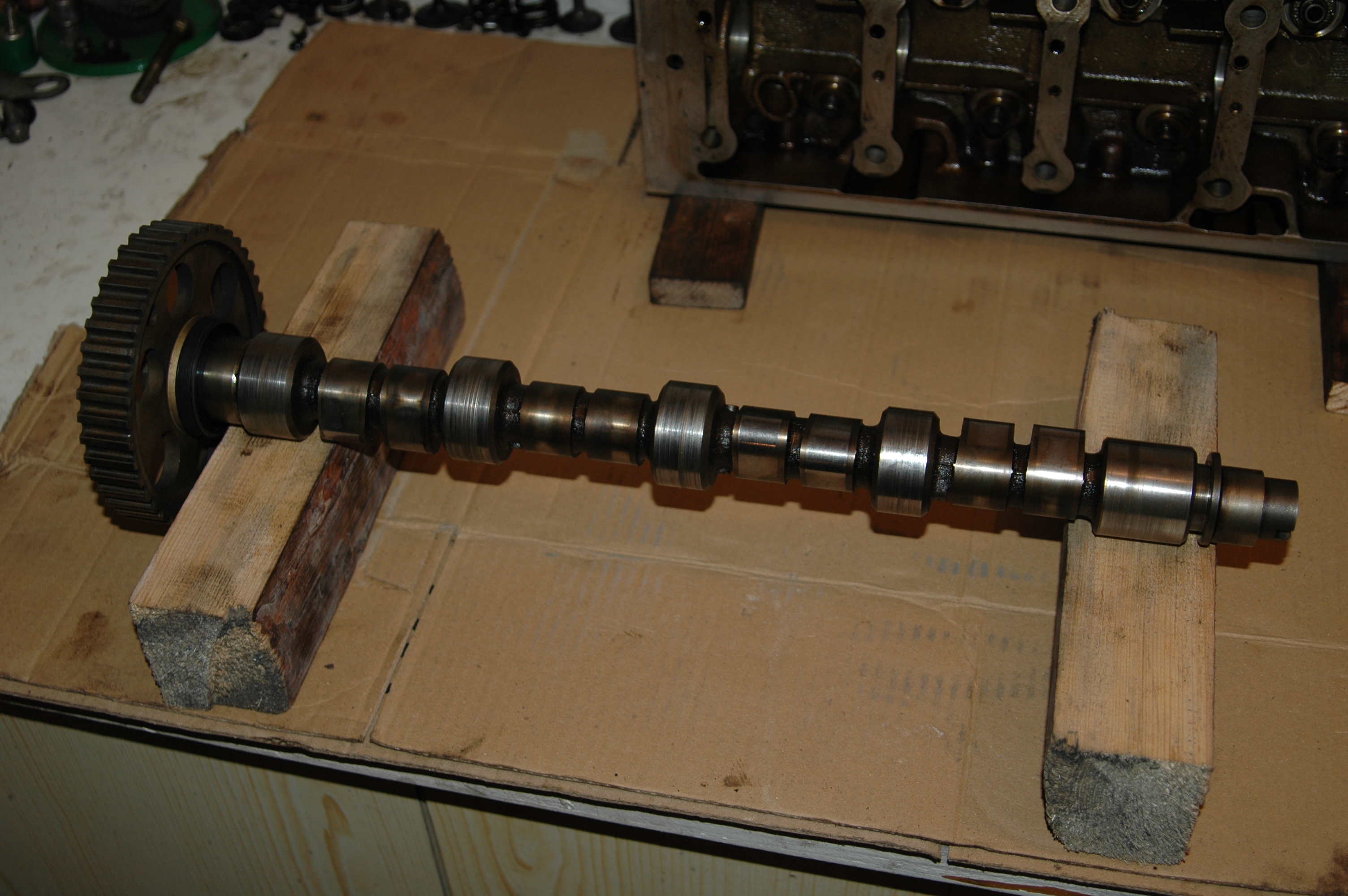

Remontu ciąg dalszy Zawory w trakcie docierania, mogą w gniazdach zostać małe wżery czy musi być idealna gładź?

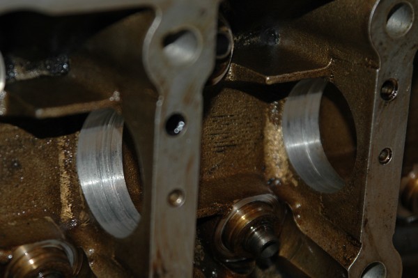

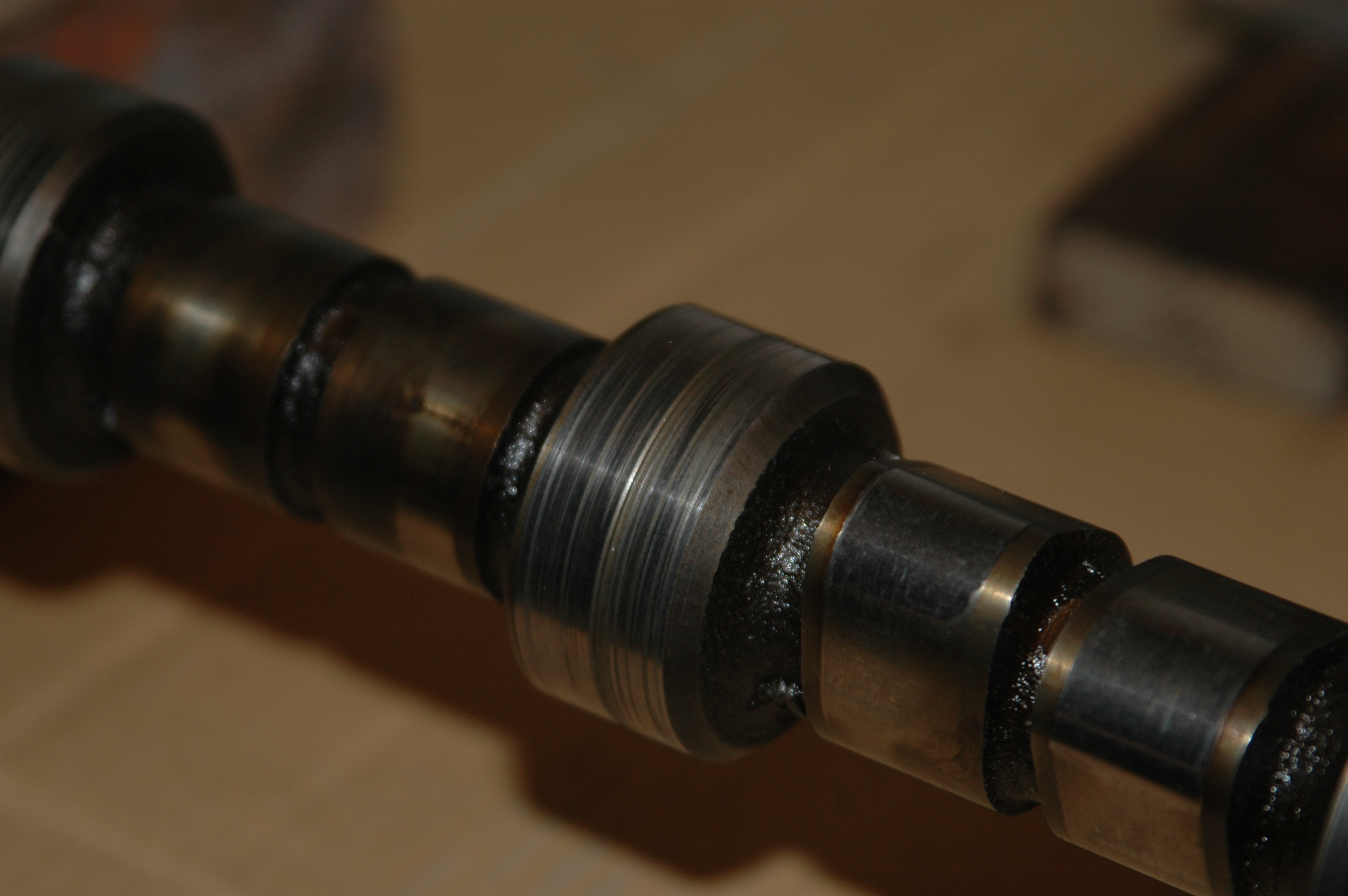

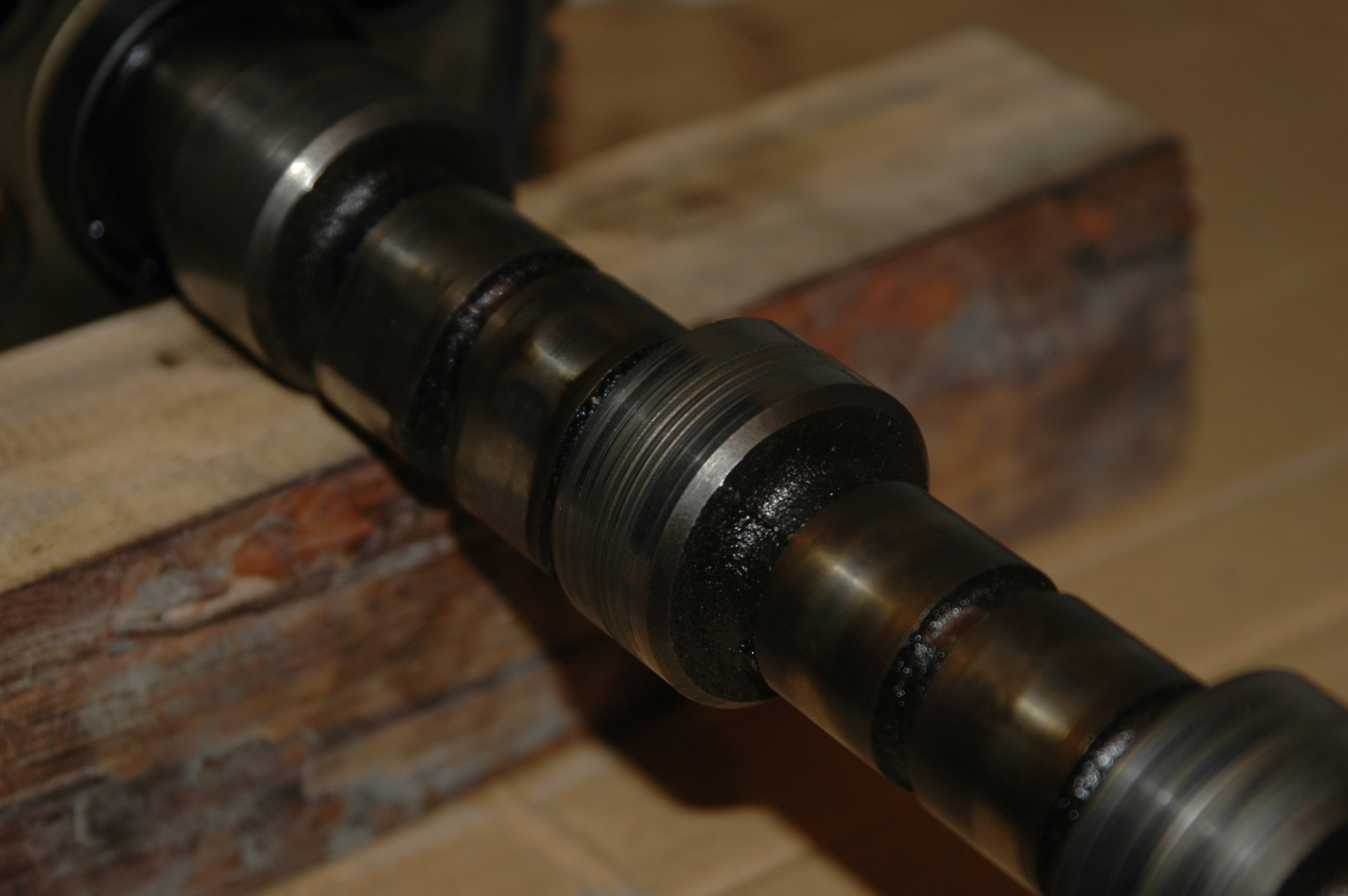

Podczas wyjmowania wałka rozrządu okazało się, że na częściach łożyskowanych są podłużne rowki. Skąd się wzięły, czy wałek jest do wymiany?
