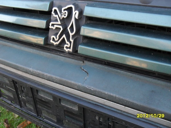

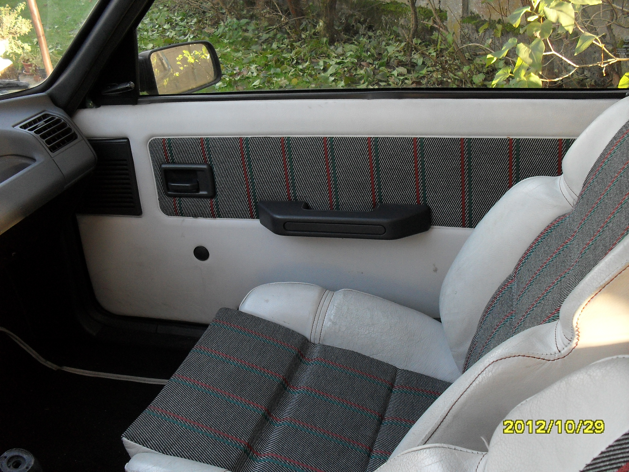

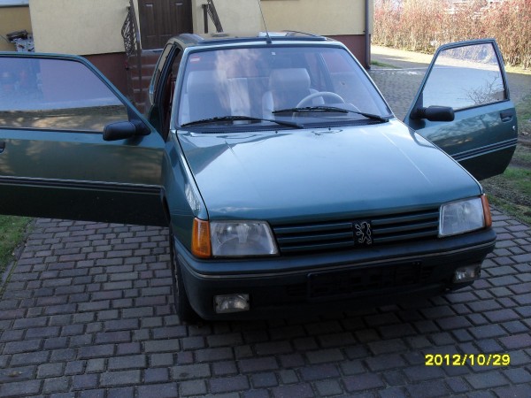

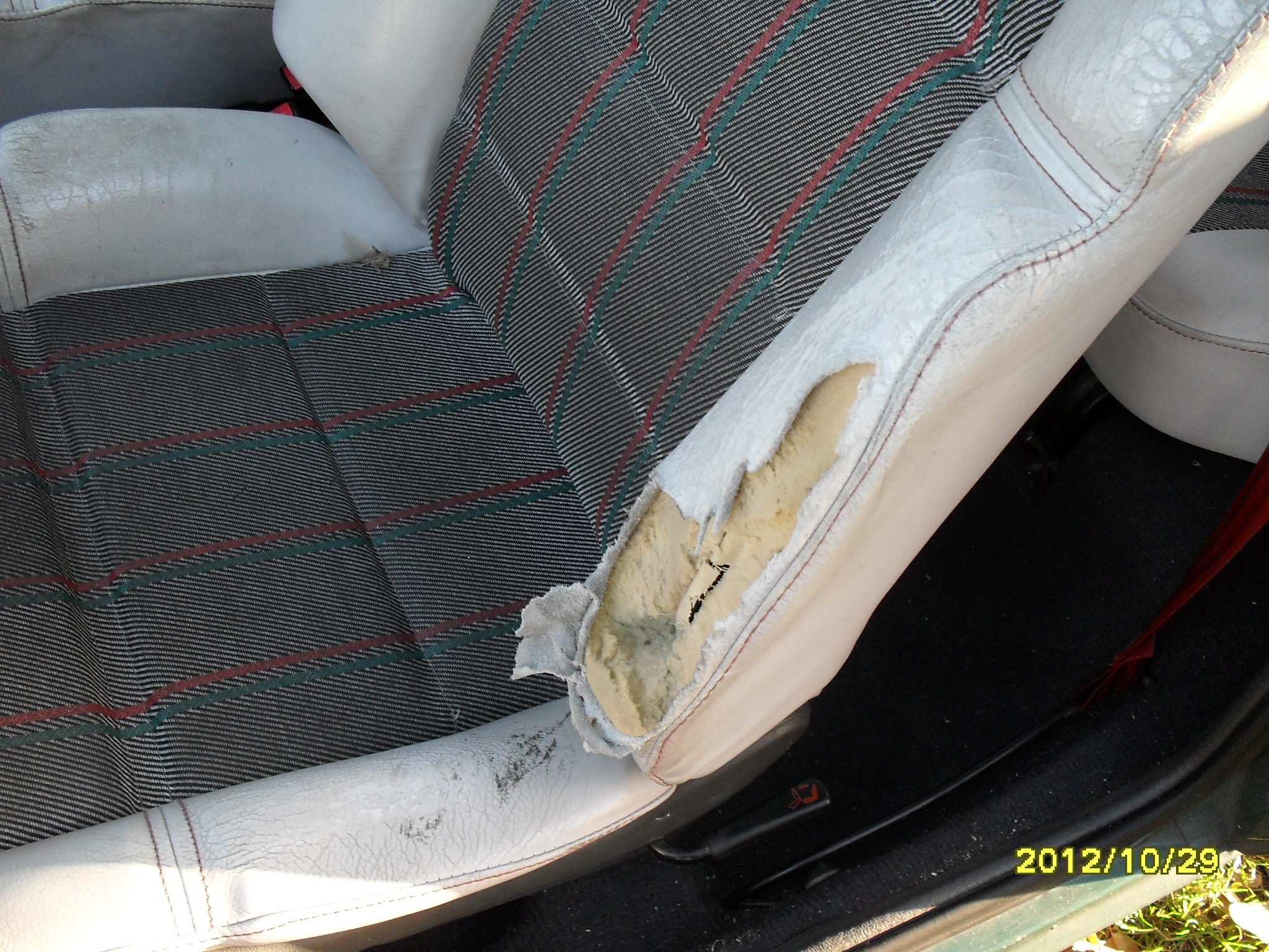

Niedawno nabyłem Peugeota 205 Roland Garros, 1990r, silnik TU3M, przebieg 180tys. Oryginalne papiery itd. Za autko nie dałem dużo, jednak jest przy nim trochę do zrobienia. Jest to chyba nietypowa wersja, bo nie spotkałem się jeszcze z Rolandem z pełnym, (chyba)oryginalnym obiciem drzwi oraz z białą, skórzaną kierownicą. Kokpit jest szary. Reszta tak jak w każdym innym Rolandzie, tylko nie wiem jak tym dachem się zająć, odpinam ten plastik, coś pompuje, ruszam tym jakby joystickiem obok i nic się nie dzieje, może nie potrafię po prostu nim się obsługiwać . W środku brak schowka pasażera(jeśli ktoś ma to byłbym chętny ), radio Blaupunkt Lubeck SQM28 z epoki(nie ma na zdjęciach), licznik działa, ale kontrolki nie palą(pewno żarówki) i wskazówki są poodginane, pewno ktoś tam grzebał . Fotel kierowcy ma naderwany boczek, tak to reszta w zadowalającym stanie, oczywiście do czyszczenia. Auto nie było jeszcze myte od zakupu, także sorry za syf Zarówno przedni jak i tylny zderzak ma pęknięcie, nie wiem gdzie dostane takie zielonkawe do Garrosa 3 z 4 plastikowych paneli urwane. Lakier w dosyć dobrym stanie, na drzwiach pasażera kiedyś widniała jakaś naklejka i pozostawiła ślad na drzwiach. Jeśli chodzi o rdze jest gdzie nie gdzie. Troche kielich, małe plamki na środkowym tunelu, ale ogólnie jest ok . Silnik kopci i mokro mu z lewej strony Pewno uszczelniacze zaworów. Katalizator wycięty przez poprzednika. Jeśli chodzi o zawieszenie to jeżdżono nim ciągle w pojedynke i jest lekko pochylony w lewą stronę. Tak to ok. Ogólnie hamuje i jeźdi ale 'troszke' trzeba zrobić
Spotkaliście się przedtem z taką wersją Garrosa? Na początku zastanawiało mnie to wnętrze, szczególnie kierownica.

Bliźniak mojego Masz ten sam rocznik ale stare lampy, wychodzi na to, że mój miał zmieniane
Białą kierownicę już widziałem ale pełne boczki widzę pierwszy raz
Wnętrze i buda wyglądają nawet lepiej niż u mnie

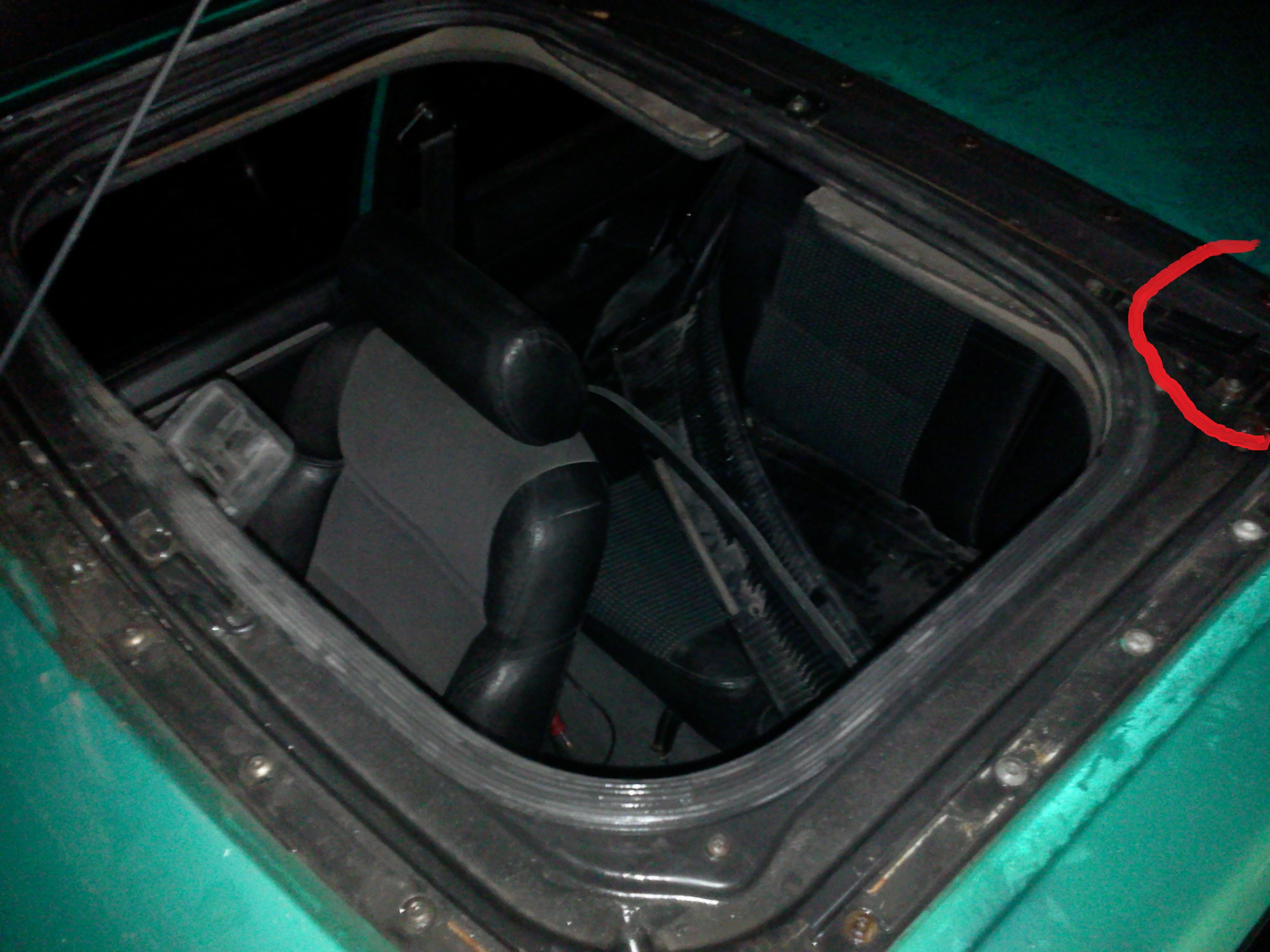

Jeśli chodzi o otwieranie szybra:
-najpierw odciągasz wajchę do dołu, powinieneś usłyszeć jak uchodzi powietrze z uszczelki i zauważyć, że lekko opada,
-jak szyba się odblokuje po prostu przesuwasz ją ręką do tyłu.

Skoro szyberdach jest ręczny, to po co jest to?
- Posty: 1061
- Posiadany PUG: 205 xs
Re: Nowy Rolandzik
To jest właśnie dźwignia z blokadą do wypompowania powietrza z uszczelki która gdy jest pełna powietrza przytrzymuje i uszczelnia szybę. Wciskasz guzik i kierujesz tę dużą dźwignię / łapę pionowo w dół, uszczelka opróżnia się z powietrza wydając przy tym słyszalny syk. Jak uszczelka jest pusta przesuwasz szybę ręcznie w tył:)

Do tego etapu doszedłem samemu, chodzi mi o ten element pomiędzy lampką kabiny, a szyberdachem Do czego to służy?operatorbazooki pisze:To jest właśnie dźwignia z blokadą do wypompowania powietrza z uszczelki która gdy jest pełna powietrza przytrzymuje i uszczelnia szybę. Wciskasz guzik i kierujesz tę dużą dźwignię / łapę pionowo w dół, uszczelka opróżnia się z powietrza wydając przy tym słyszalny syk. Jak uszczelka jest pusta przesuwasz szybę ręcznie w tył:)

Istnieje opcja, że zawiesił ci się zaworek podcisnienia od szyberdachu albo uszczelka nie puszca z jakiegoś innego powodu, jak szyba nie chce się odsunąć po odpuszczeniu dźwigni w dół spróbuj palcami odsuwać uszczelke od szyby, żeby puściła musisz ja odepchnać na całym obwodzie

Spokojnie, szyberdach się otwiera, myślałem po prostu że jest na jakiś silniczek i nie chciałem używać siły żeby go odsunąć Na początku myślałem, że ta lampka do czytania map służy do otwierania

Szyber po opróżnieniu uszczelki i tak się nie otworzu dopóki trzymają go blokady. Widocznie linki ich nie wciągają i dupa. Foto kiepskie ale widać linki i lewą blokadę, po prawej jest to samo

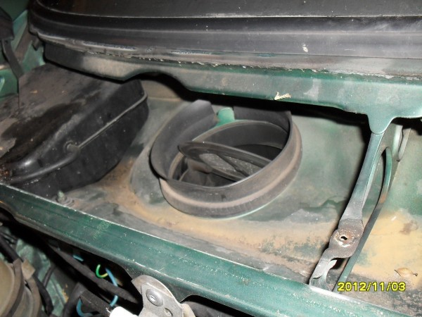

W ramach porządków jesiennych czyściłem podszybie i mam pytanie, do czego służy ten otwór z klapką?
