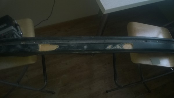

Efekt końcowy przedniego zderzaka.
W oryginalne zagłębienie w zderzaku, rozmiar naszych ramek i rodzimych tablic nie mieści się, dlatego poszerzyłem to miejsce by tablica leżała równo i ładnie.

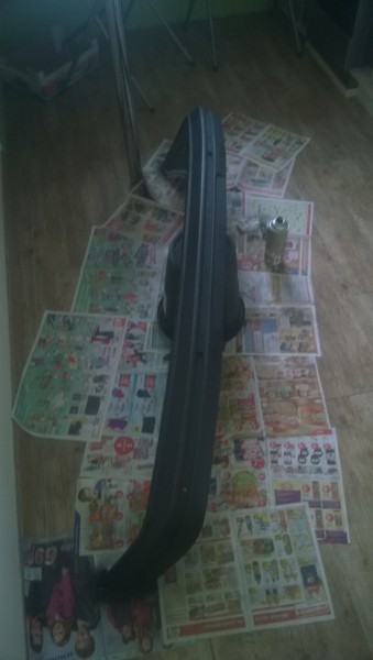

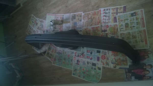

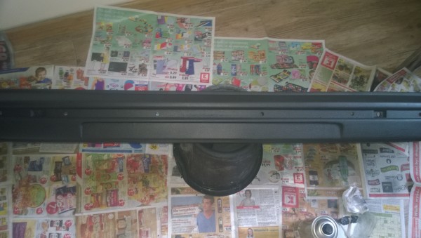

no wygląda jak nówka , czym i jak malowałeś?

Zderzak zmatowiłem, odtłuściłem, potraktowałem lakierem strukturalnym K2, jedna puszka wystarczy na dwa zderzaki. Wyszedł całkiem ładnie, lakier ten ma jedną wadę, podczas dłuższych psiknięć skrapla się i na malowany przedmiot spadają większe krople i trzeba robić poprawki.
Umalowałem drugi zderzak i pozostało sporo w puszcze, wystarczy na blendę i lusterka, na blendę na pewno, co do lusterek nie jestem pewien.

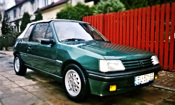

Jak na moją ponad roczną niedyspozycję autko prezentuje się przyzwoicie.

Potwierdzam, bardzo przyzwoicie! Garrosy zawsze prezentują się przyzwoiciebhejduk pisze:Jak na moją ponad roczną niedyspozycję autko prezentuje się przyzwoicie.

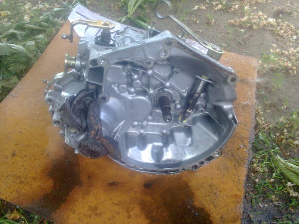

W połowie 2014 roku auto przeszło remont zawieszenia i hamulców, dostało wspomaganie i mimo że prawie wszystko było nowe, to wciąż coś pukało. Auto w zeszłym roku zrobiło tylko 300-400 km, przez większość roku stało pod pokrowcem. Ten sezon zacząłem od szukania przyczyny pukania którą okazała się wybita tuleja maglownicy.
Przy okazji naprawy maglownicy robię sprzęgło, uszczelniacze skrzyni i silnika od strony koła zamachowego, uszczelniam aparat zapłonowy i całą resztę.
Prace przy aucie trwają.
