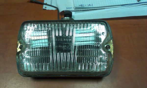

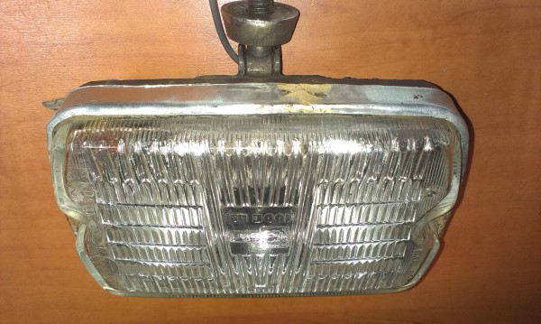

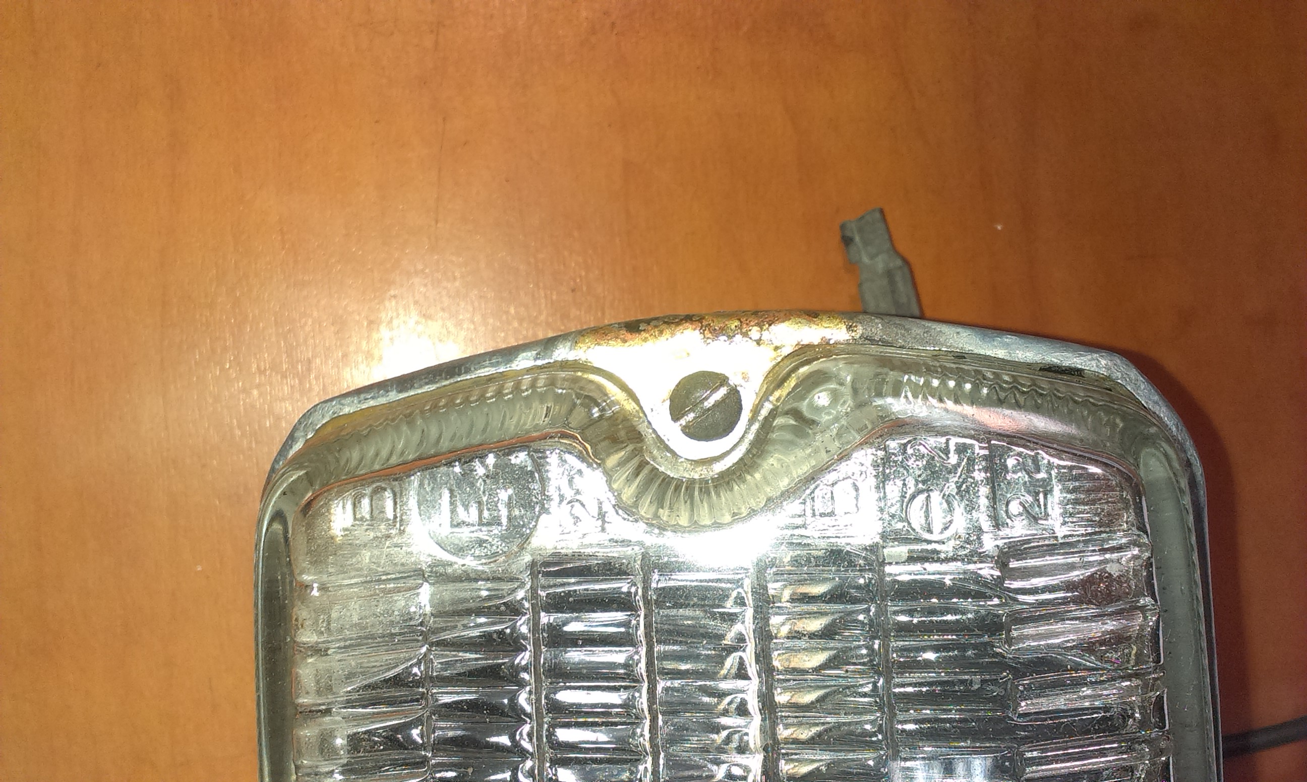

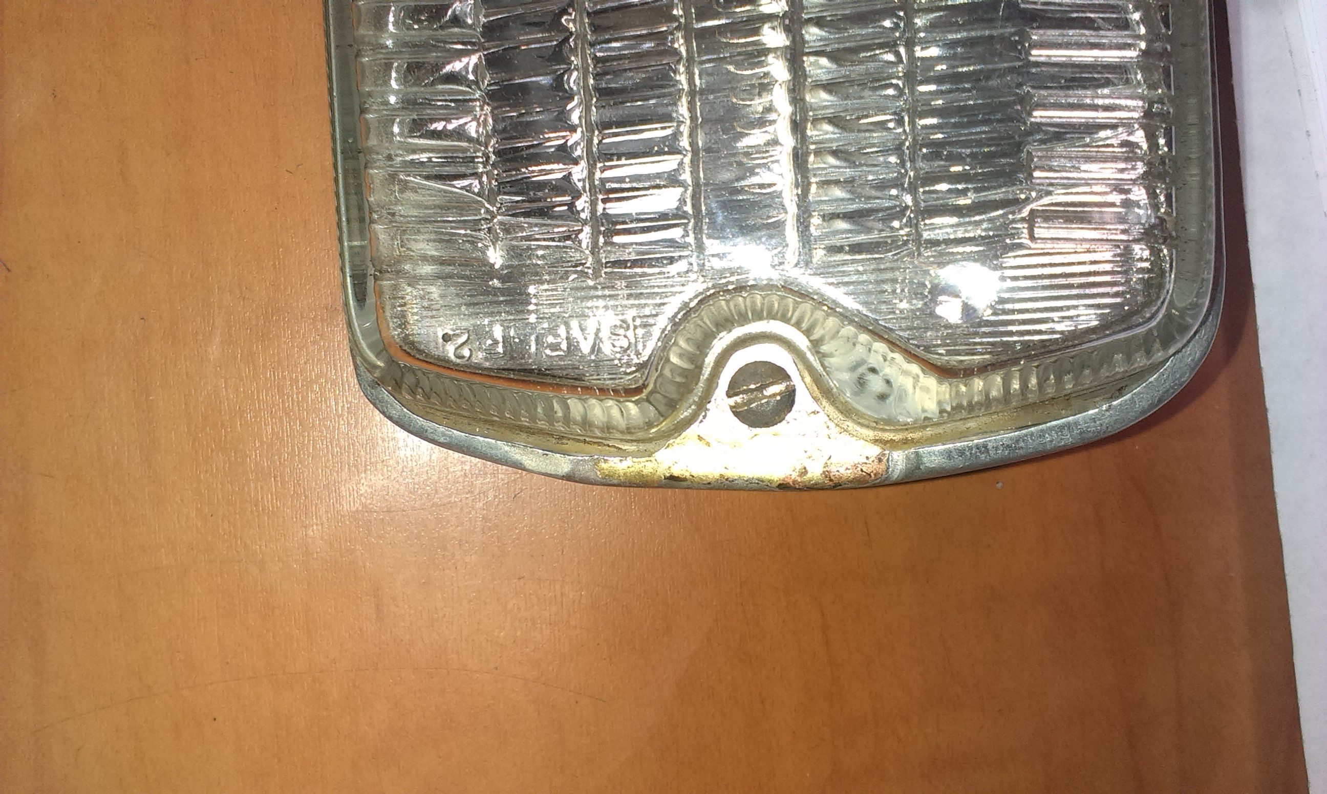

Dorzucam zdjęcia nowej ramki halogenu zrobionej od zera przez mojego tatę. Blacha ocynkowana, spwana mosiądzem, dorobione też uchwyty po śruby.
Jeżeli ktoś byłby chętny na zrobienie takiej ramki, to koszt wynosi 40 zł plus wysyłka halogenu do mojego taty. Halogen jest potrzebny ze względu na dopasowanie nowej ramki pod lampę. Kwestia czy to Cibie czy też Siem, już nie robi różnicy. Ramka dopasowywana jest pod dany halogen.

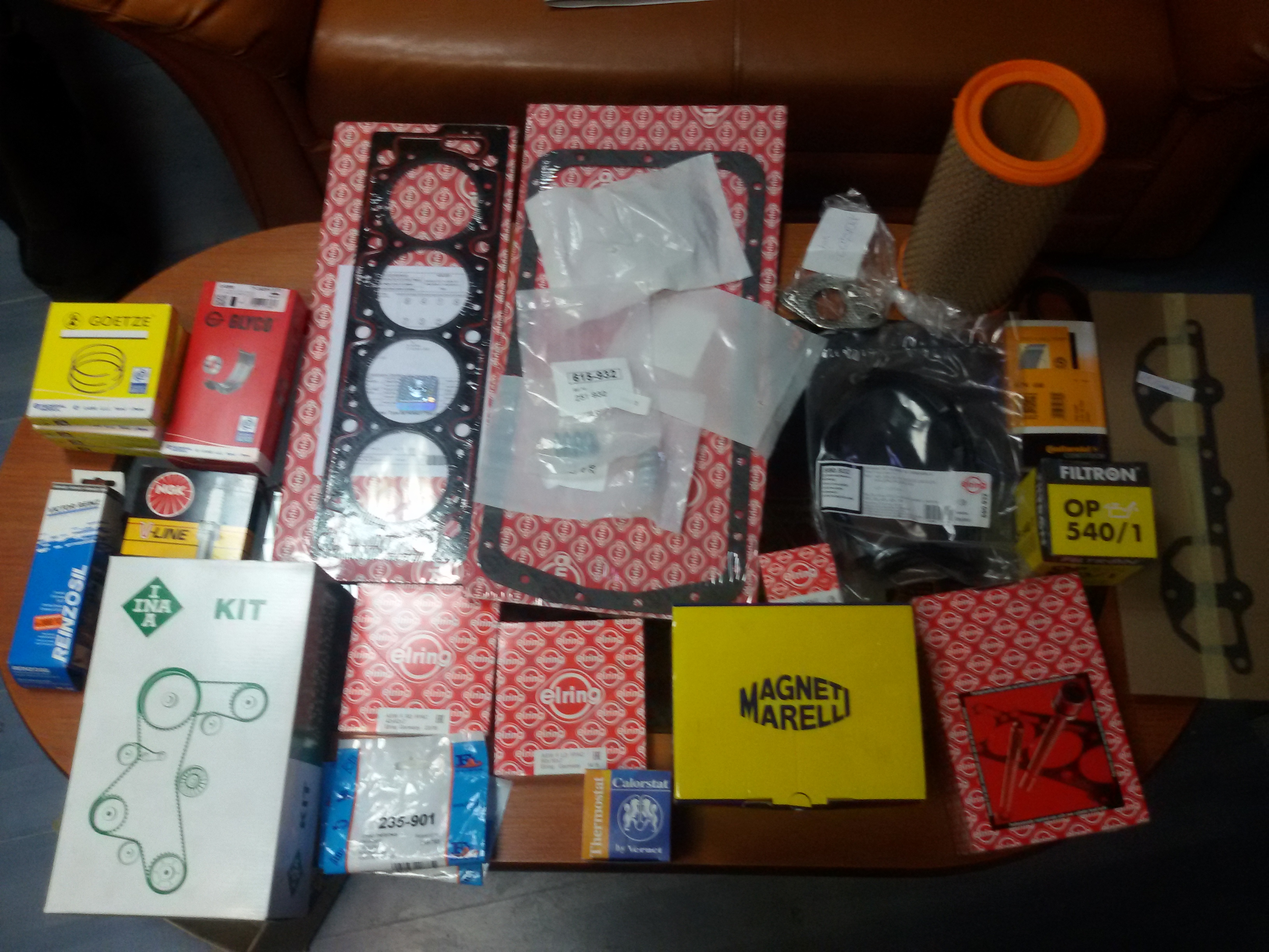

walczymy dalej,zawias przód od gti siedzi, nowe amorki, odboje i osłony, wszystkie gumki tulejki, końcówki drążków oraz łaczniki stabilizatora, ale jeszcze cos jest nie tak bo słychać jakies pukanie,wymienione wszystkie przewody hamulcowe , elastyczne i miedzianka, nowa pompa hamulcowa , szczęki cylinderki spreżynki i linki ręcznego. sprawia to wszystko troszkę problemów ale powoli do przodu. szkoda że nie przekłada sie to na rzeczy widoczne dla oka, przyjdzie i czas na dopieszczanie :W

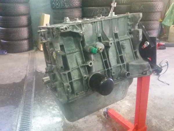

wakacyjne zabawy z silnikiem :)

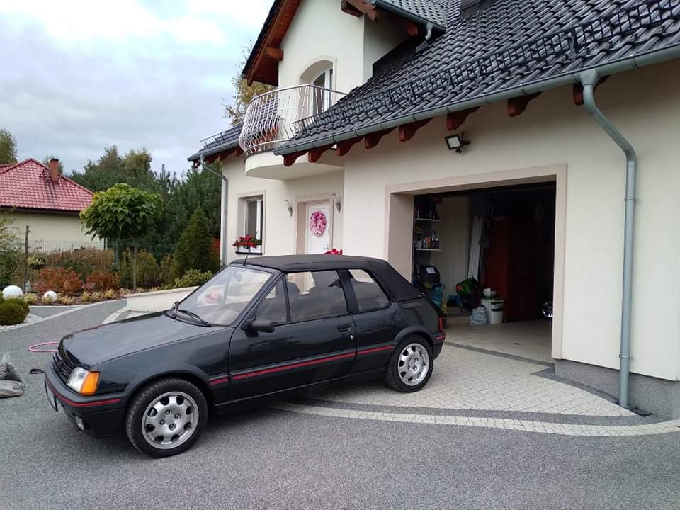

Chyba pierwszy raz widzę CTI w czerni :shock: Kozak!!!
