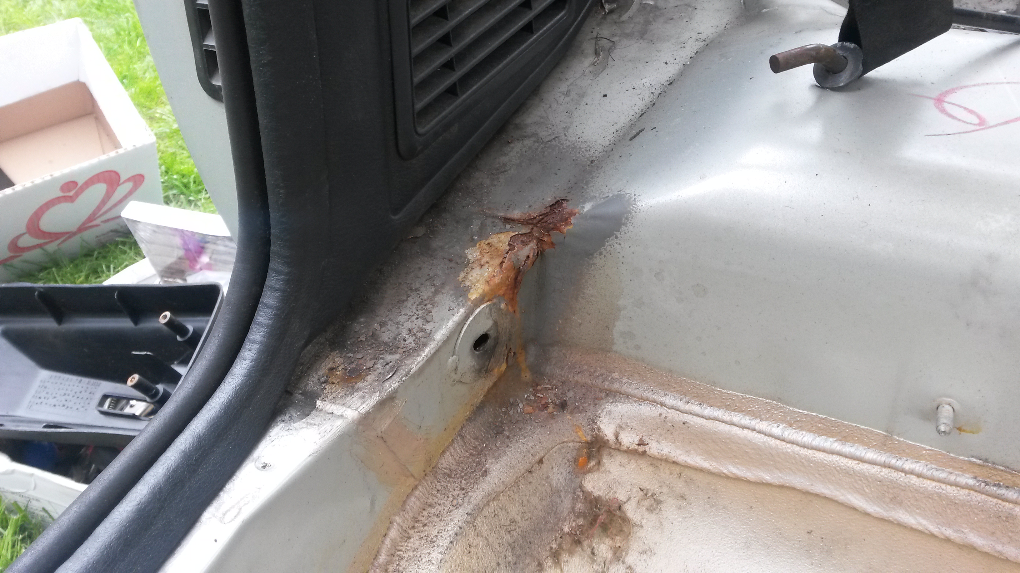

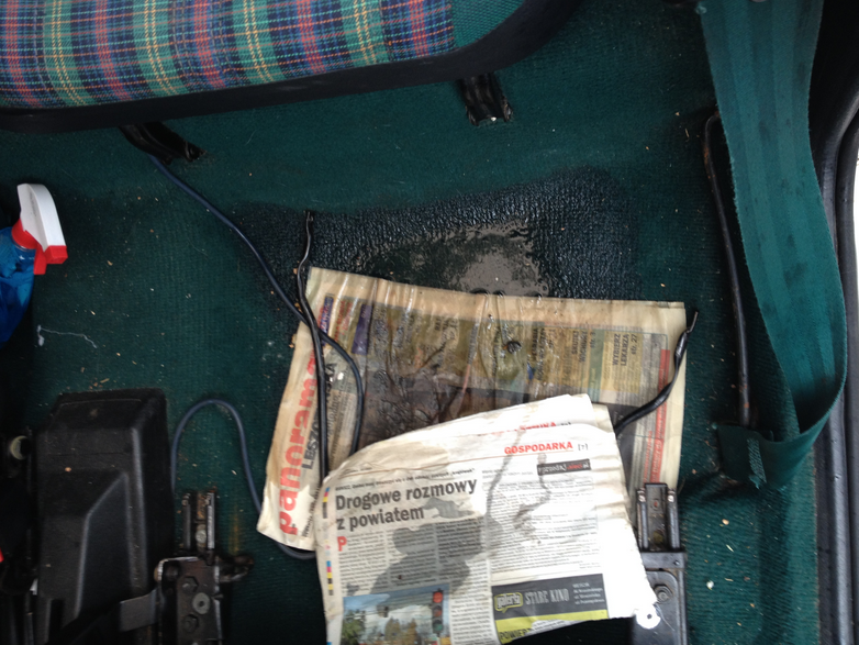

No szlag mnie trafia przy takich niespodziankach z rana! Szyby tylne niby szczelne, na zamknięciu szybra dyndała jedna kropelka, ale gdzie by tyle naleciało i to tylko na jedną stronę, za kierowcę. Jedyne ślady, to krople wody na plastikowej krateczce w tylnym boczku. Dokąd ona prowadzi? Jakieś sugestie "Kovalsky"?

Kratka prowadzi do wnęki tylnego nadkola. Raczej nią się nie lało, bo musiał być mieć multum wody w zbiorniku. Stawiam, że przecieka szyba na uszczelce i po ściance boczka leciało :wink:

Na 99% uszczelka bocznej szyby. Mam to samo. Nie wiedziałem co i gdzie dopiero jak zdjął em plastiki to wyszło co i jak.

dżizas... moja wyobraźnia już widzi jak wygląda filc pod spodem.... już czuję ten smrodek..

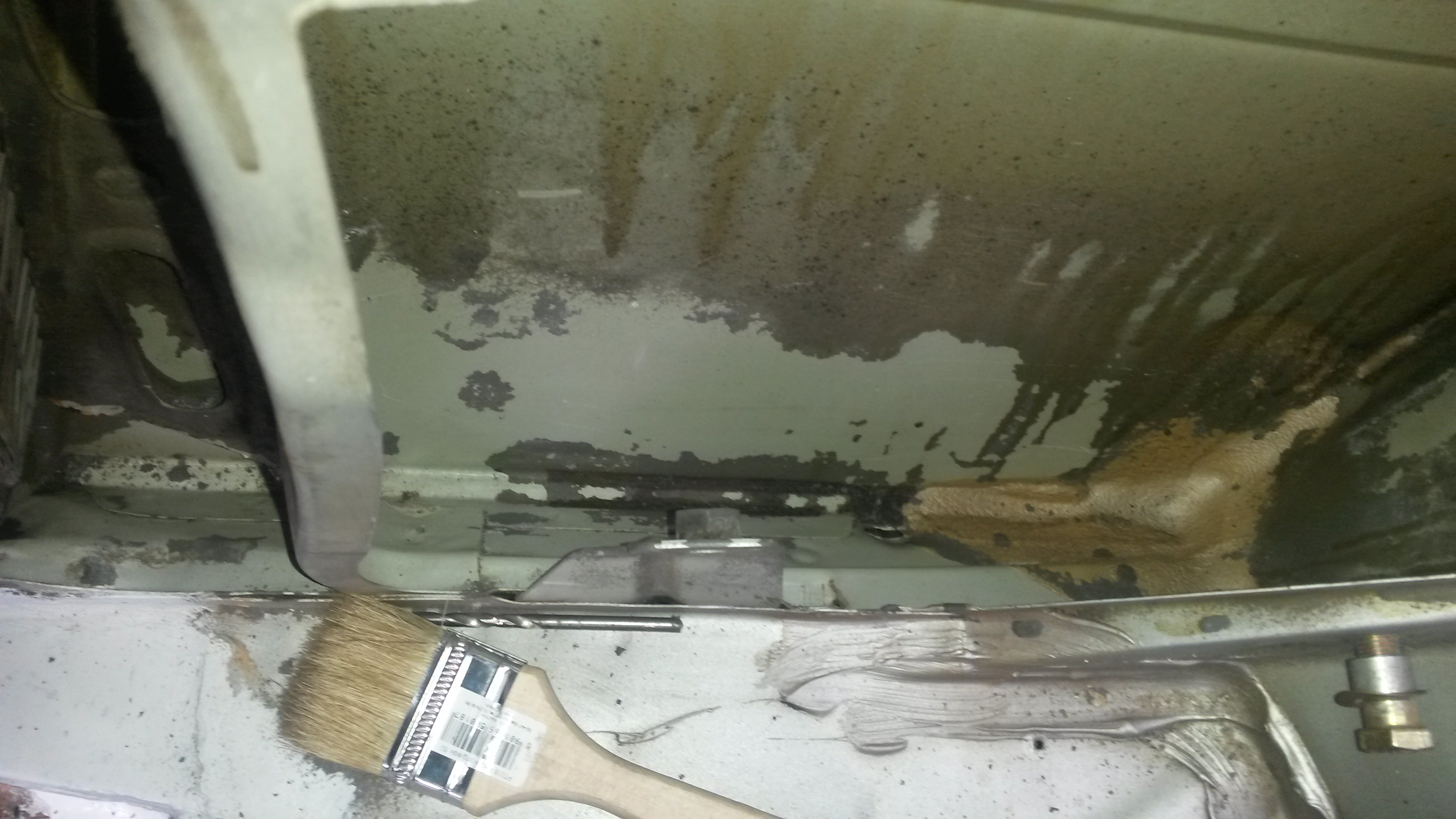

Ciekawe jak wygląda blacha za tym boczkiem? :o

kojot662 pisze:Na 99% uszczelka bocznej szyby. Mam to samo. Nie wiedziałem co i gdzie dopiero jak zdjął em plastiki to wyszło co i jak.
simon3 pisze:Ciekawe jak wygląda blacha za tym boczkiem? :o
U mnie zboczku o dziwo było zajefajnie dobrze. Gorzej pod dywanikiem w rogu... i
ale jak powiedział spec od blach : żaden problem, przyklepac uszczelkę i uszczelnić pastą i będzie na lata. oby :-)
peugeot 205 1.4 xs
