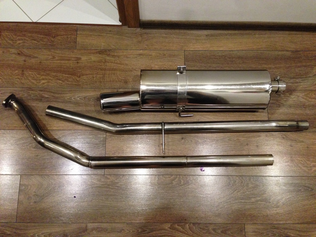

Jak już pisałem post wyżej... szał zakupowy trwa ;)

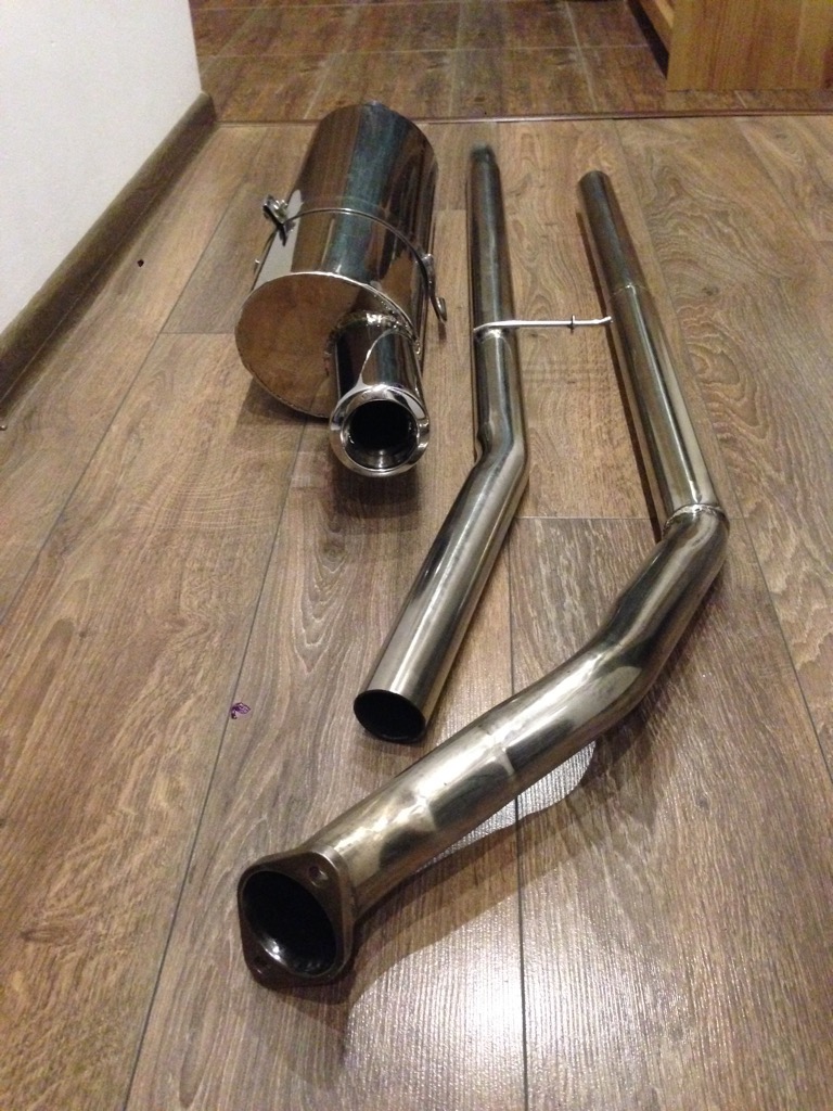

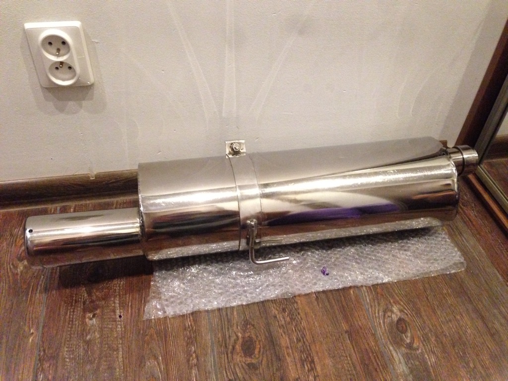

Tym razem kompletny wydech z nierdzewki od PiotrDiesel! Będę musiał tylko porównać rurę od kolektora wydechowego do tej oryginalnej czy trzeba będzie dokonać jakiś poprawek :)

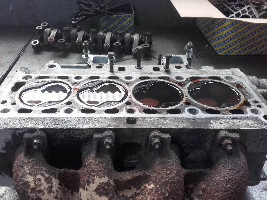

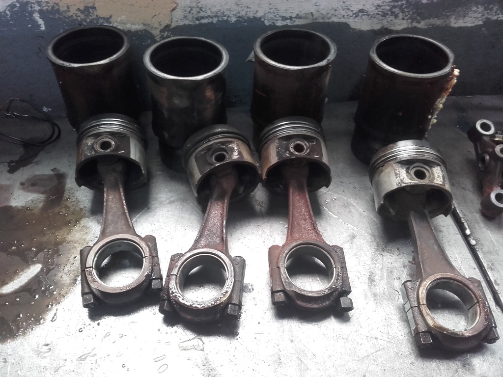

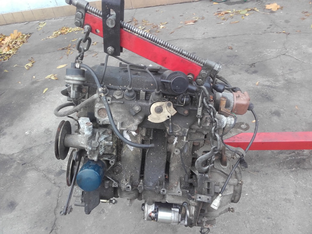

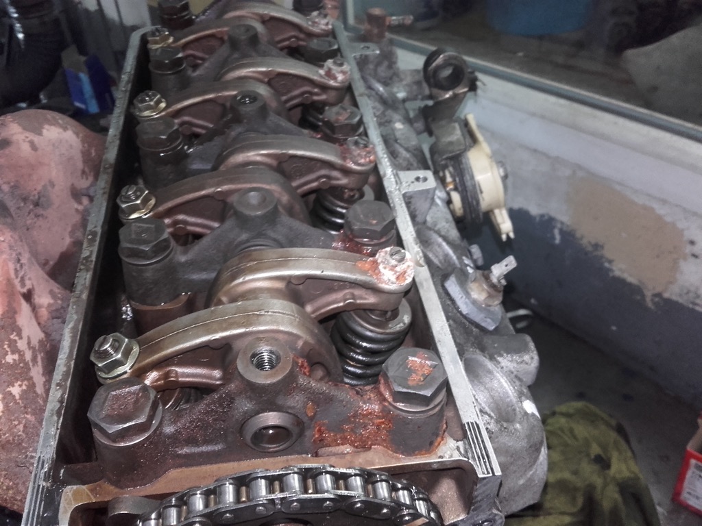

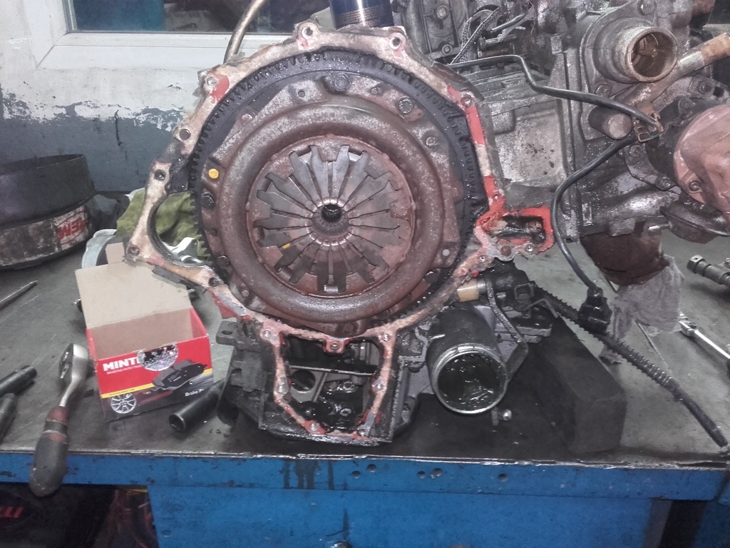

Dzisiaj dostałem porcję świeżych zdjęć z prac nad silnikiem. Okazało się, że do silnika dostała się woda, która wprowadziła mały zamęt w postaci rdzy! Mnie to trochę przeraziło ale Daro pisał, że to kwestia oczyszczenia i będzie dobrze :)

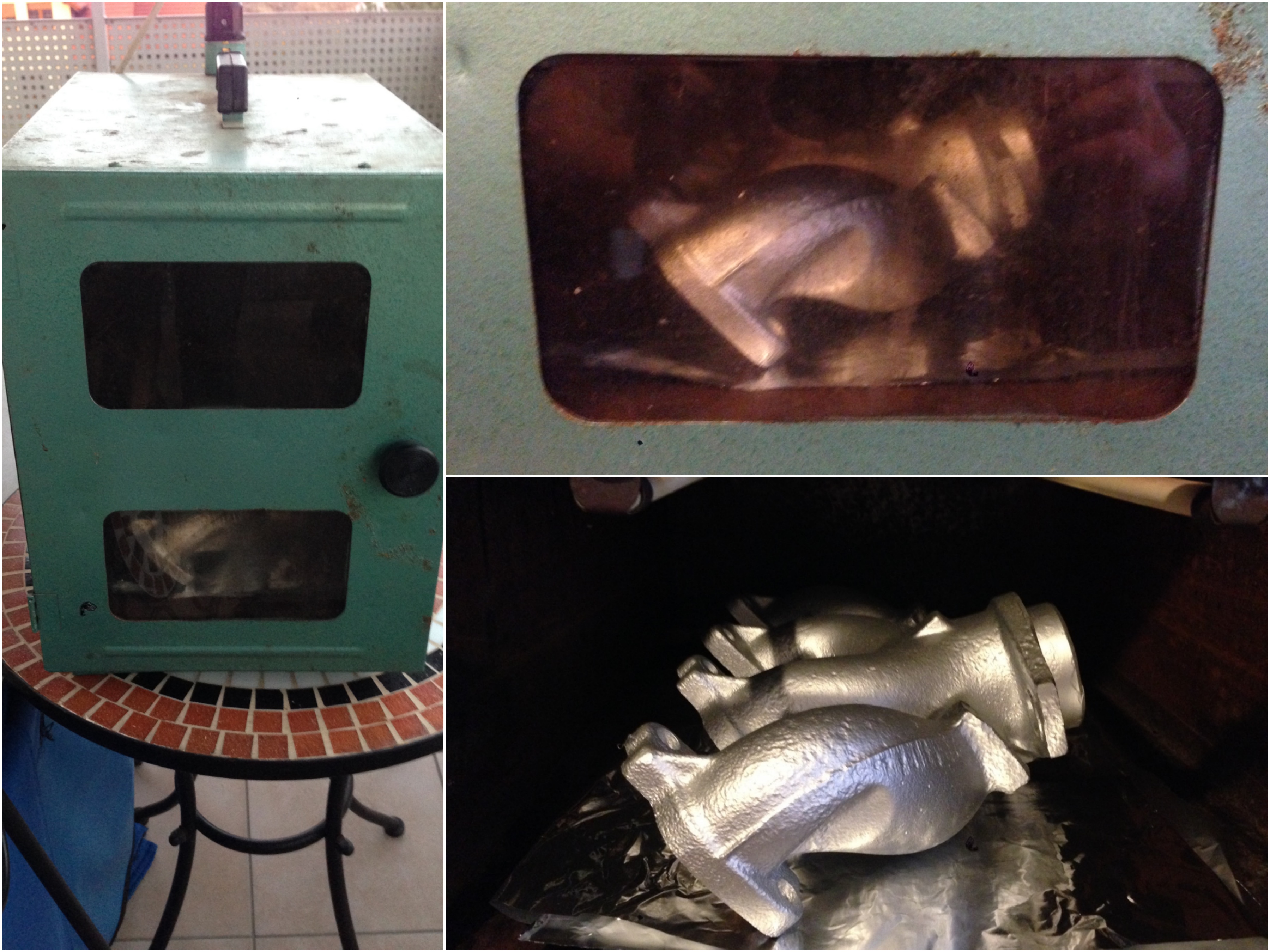

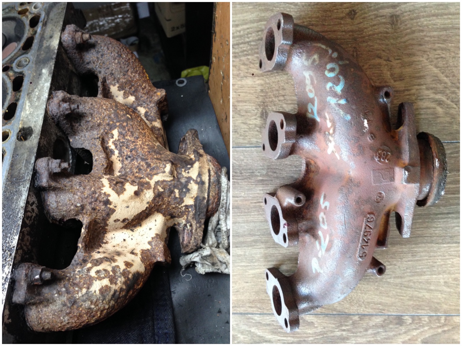

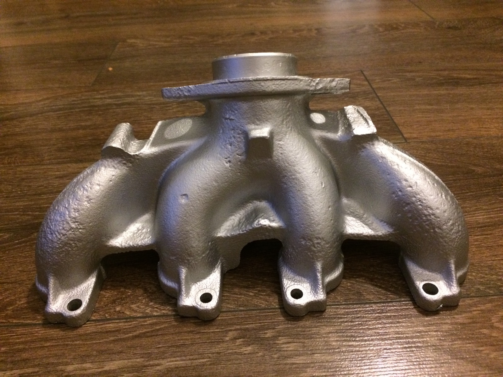

Prace idą powoli ale w dobrą stronę. Dzisiaj udało się odświeżyć nowy kolektor wydechowy, bo stary raczej nadaje się na złom:
- jakimś cudem znalazłem go na Allegro
- kolektor został wypiaskowany żeby pozbyć się delikatnego nalotu rudej szm**y :wink:
- pomalowałem go potem lakierem odpornym na wysokie temperatury (Motip 800st C)
- a jak był już suchy wrzuciłem do starego przenośnego piekarnika gdzie posiedział sobie z 2 godziny w temperaturze ok 200st :)
Do malowania miałem kupić produkty marki VHT - zarówno podkład jaki i sam lakier. Za Motip'a zapłaciłem 12 zł (150ml spokojnie wystarczyło na 3 warstwy) a za VHT to musiałbym wydać ze 140 zł! Przeważył aspekt ekonomiczny oraz to, że na necie ludzie na różnych forach polecają Motip'a i że nic złego z lakierem się nie dzieje a i tak kolektora w leżaku i tak nie widać :wink:
No i na koniec pamiątkowe zdjęcia :)
Efekt końcowy
Efekt końcowy
Z lewej stary, z prawej nowy.

Ten kolektor wygląda teraz jak puchar przechodni :lol:

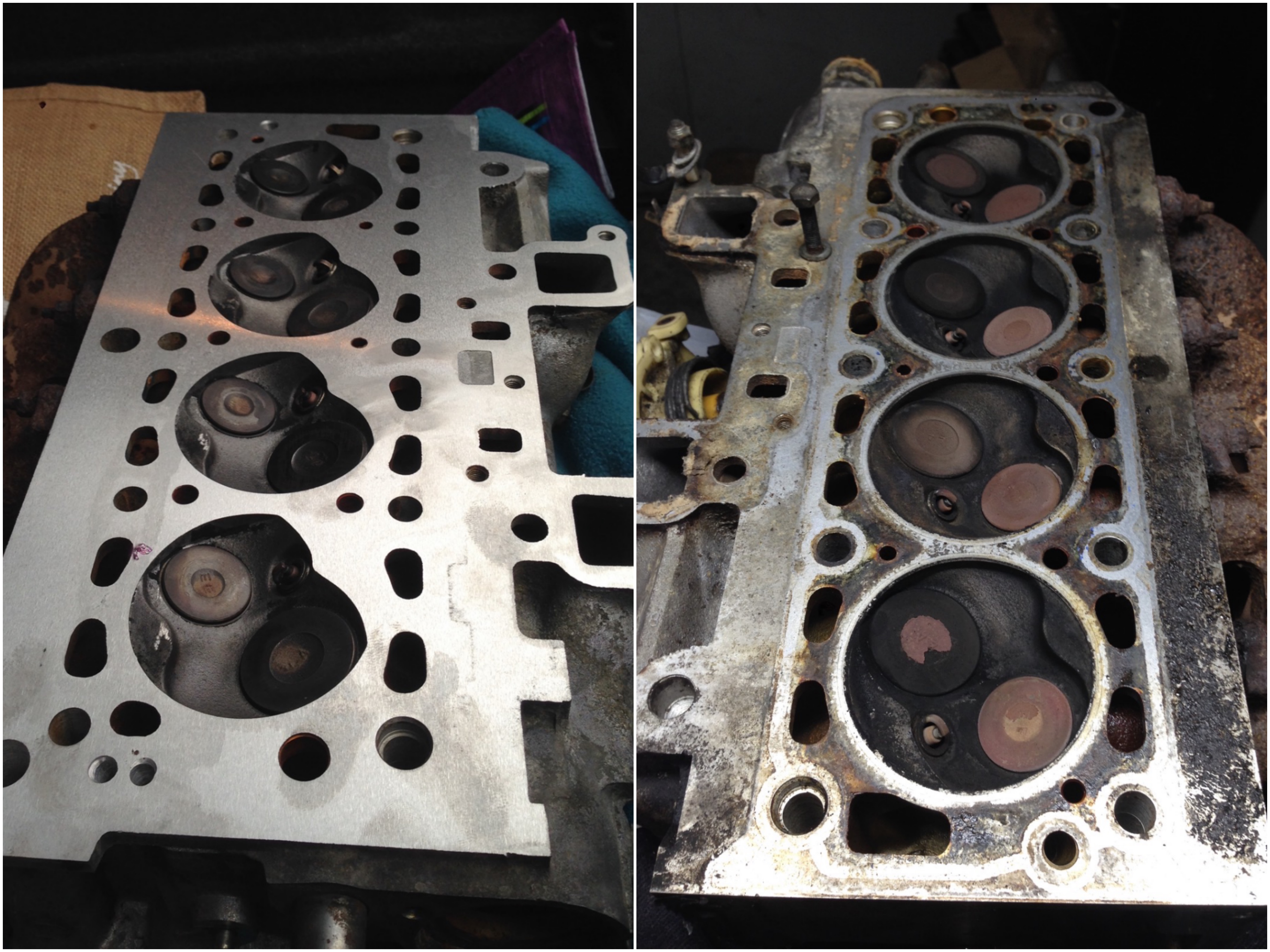

Wczoraj oddałem głowicę do warsztatu żeby odkręcili stary pordzewiały kolektor wydechowy. Jak ją zobaczyli to nie mogli się nadziwić, że takie rzeczy jeszcze istnieją i że dawno czegoś takiego nie widzieli 8) Nawet pogadałem z nimi chwilę o 205'tce :)
Sama głowica jest już po planowaniu, sprawdzeniu szczelności oraz wymianie uszczelniaczy :)

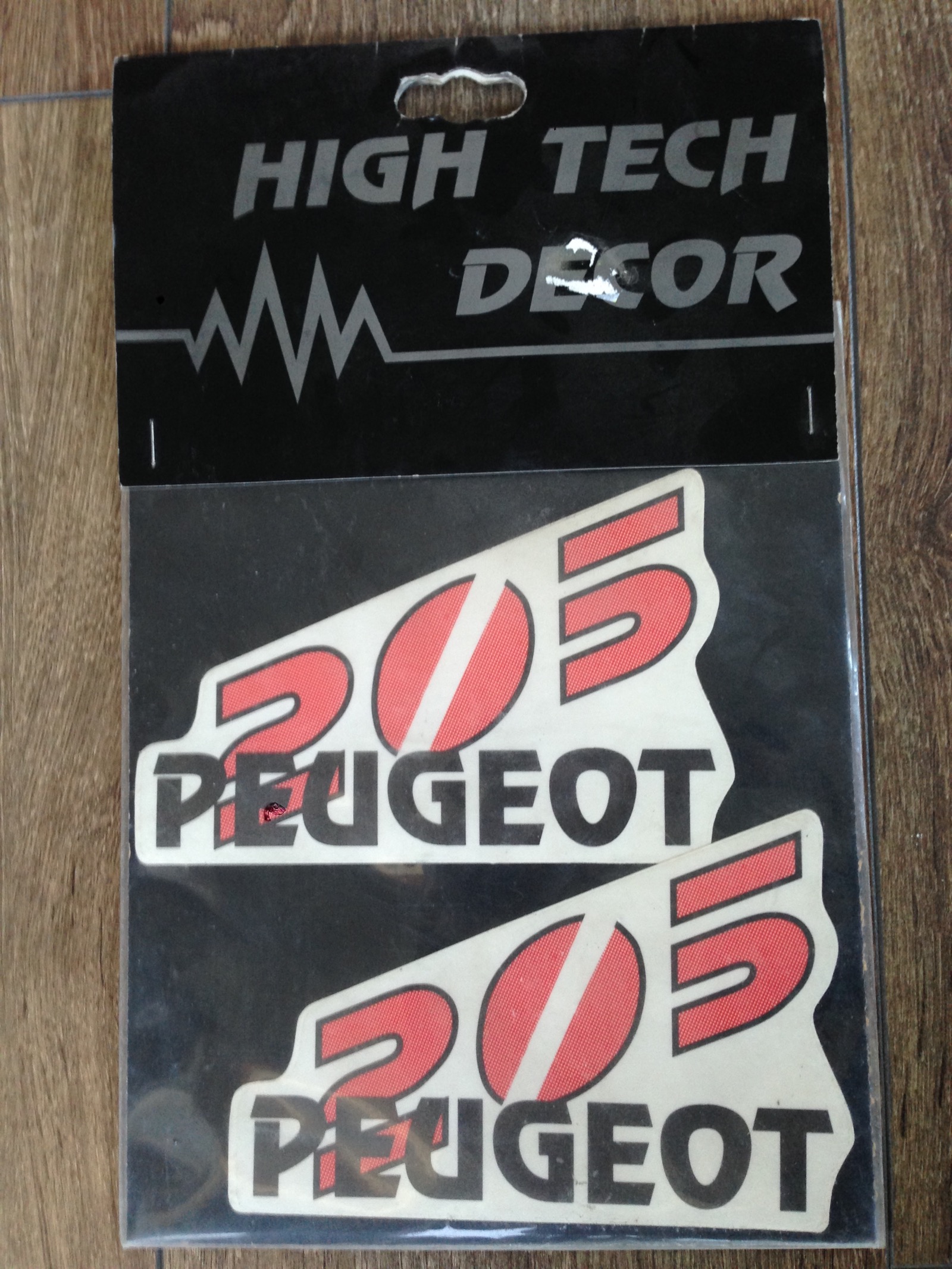

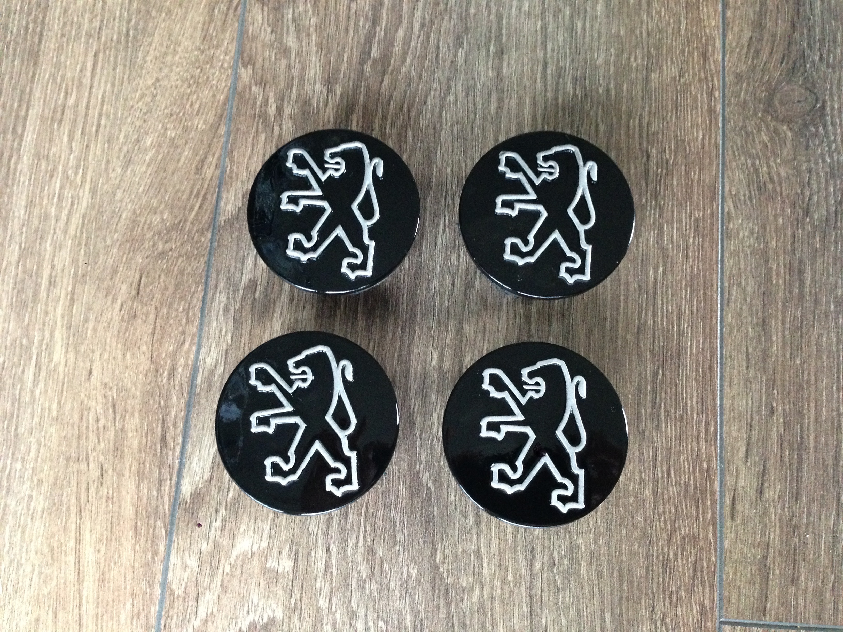

Chyba nie ma osobnego wątku o np. naklejkach do 205'tki to wrzucę sobie tu :)
Dzisiaj w jednym ze sklepów z lakierami i akcesoriami moto znalazłem takie oto naklejki! Opakowanie było mocno przykurzone a i same naklejki wyglądają jakby wyprodukowany były jeszcze w latach 90'tych ;)
Kosztowały całe 7 zł 8)7
nowak68
Posty: 1892
Lokalizacja: Świętygród
Re: 205 XS Leżak by Simon
Post autor: nowak68 »
Hmmmm takie inne :wink:
Mógłbym chcieć takie mieć, ale chyba bym nie nakleił :P

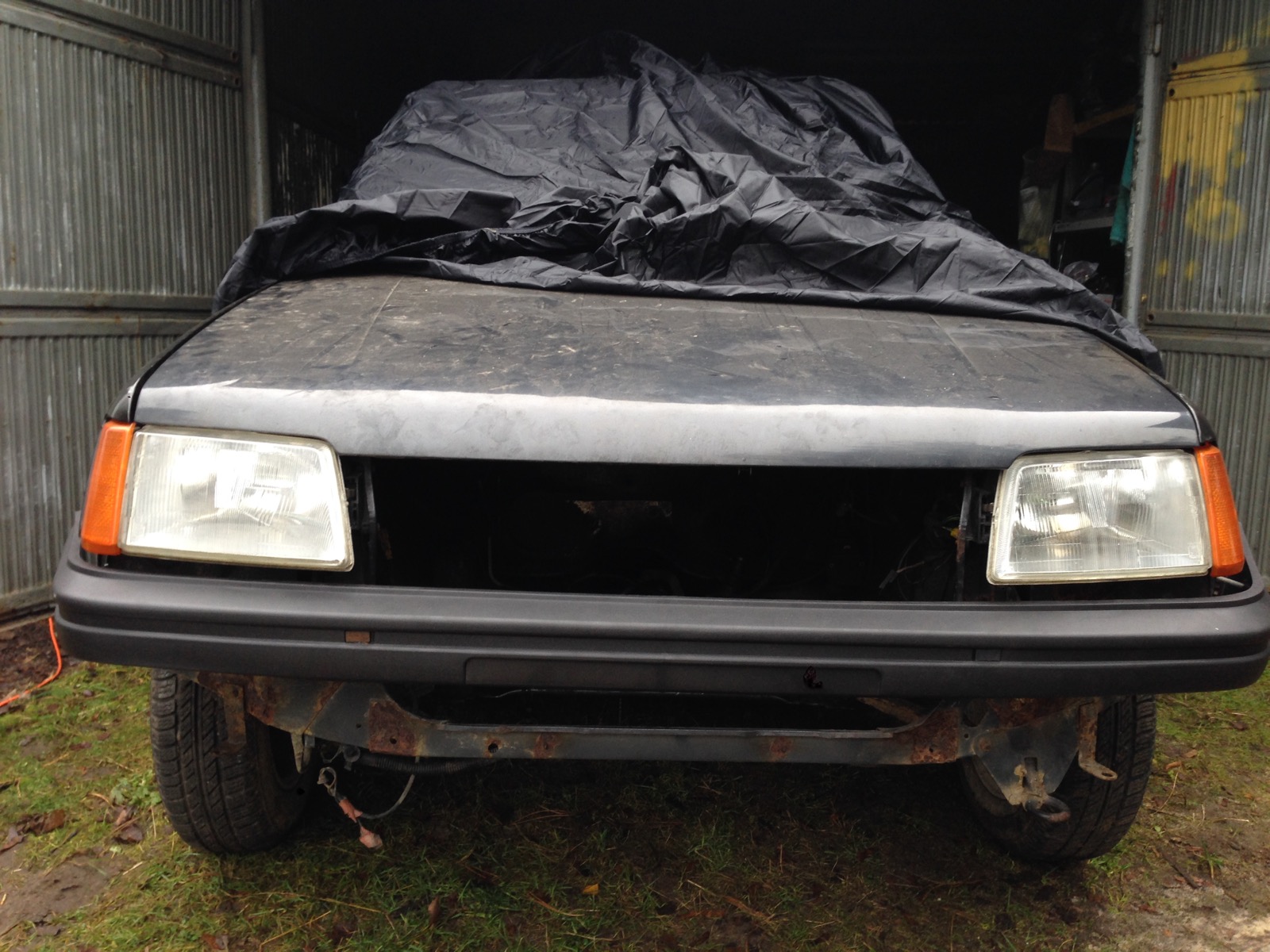

Poskładałem dzisiaj trochę przód auta żeby blacharz miał wszystkie elementy do prawidłowego wspawania okularów. Zakładam zderzak - jakiś tam plastikowy zamiennik... i tu pojawia się problem! Za cholerę nie wiem czemu pomiędzy zderzakiem a światłami jest taka szczelina? OK, to wszytko jest tylko luźno poskręcane ale nie ma tam możliwości takiej regulacji żeby to się zgrało... Teraz pytanie: czy jest to kwestia chu**go zamiennika zderzaka czy ja coś źle robię? 8)7
