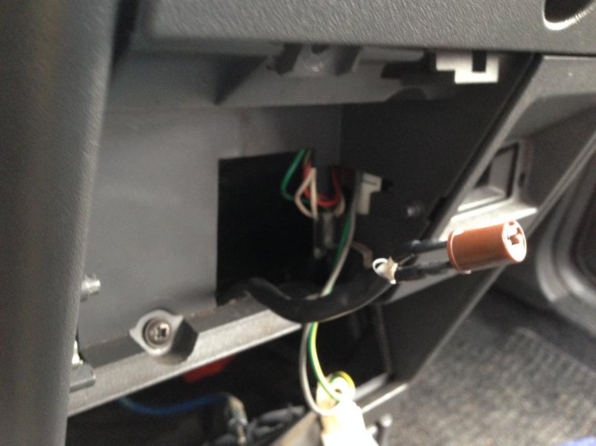

A tak z innej beczki: Co to za przewód? Ten gruby czarny zakończony wtyczką na żarówkę 1,5W? Podświetlenie zapalniczki?
Re: 205 XS by Simon
zgadza się, podświetlenie zapalniczki
simon3
Posty: 1082
Re: 205 XS by Simon
Post autor: simon3 »
No dobra.... tylko jak to połączyć z tym pomarańczowym plastikiem wokół zapalniczki? Tam nie ma żadnego uchwytu, który by to połączył? Chyba, że u mnie czegoś brakuje?
krzyska
Posty: 2097
Re: 205 XS by Simon
Post autor: krzyska »
a to nie jest montowane w plastiku na popielniczką?
