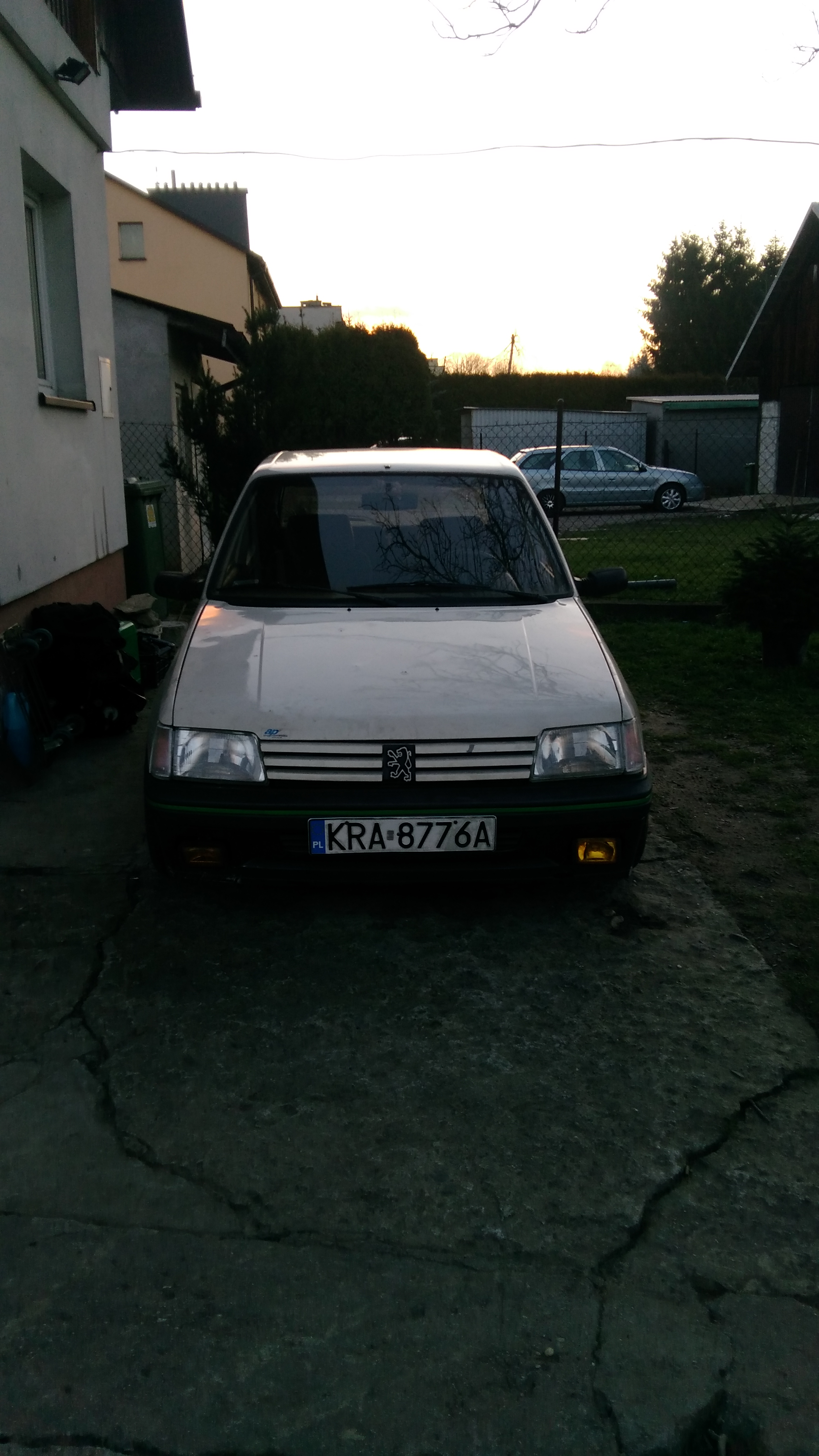

Z monster garage sasiada wyjechal o wlasnych silach ;)

Elegancko, cytując klasyka to jest 'dobra zmiana'. Jak jesteś na świeżo po swapie napisz jak podłączyć wiązki elektryczne. Zapewniam że nie będzie to jedyny 1.6 TU :D. Pierwszy na forum chybs był Kubaś

z tego co mi wiadomo pyzio całą wiązkę kokpitową z saxo przełożył

Silnik wlozony razem z wiazka, ktora jest przy silniku i laczy sie z komputerem :) natomiast wiazka kokpitowa zostala z puga z 1.4, choxiaz plany byly na przekladanie calej z saxo.
Odpalenie silnika to kwestia doslownie 4 kabelkow :) Podlaczamy mase na skrzynie i bude i do aku, plusa na alternator i rozrusznik, a do idpalenia silnika wyszukujemy dwa niebieskie stosunkowo grube kable z wiazki od silnika jeden to plus na autonat rozrusznika a drugi to plus na ecu, potem wynajdujwmy kabelek koloru szarego dosyc cienki i puszczamy na te dwa plusa po zaplonie (np z kostki do cewki z wiazki od puga). Podlaczamy paliwo i to wszystko, reszta to tylko podpiecie czujnikow cisnienia oleju, ladowania itp :)

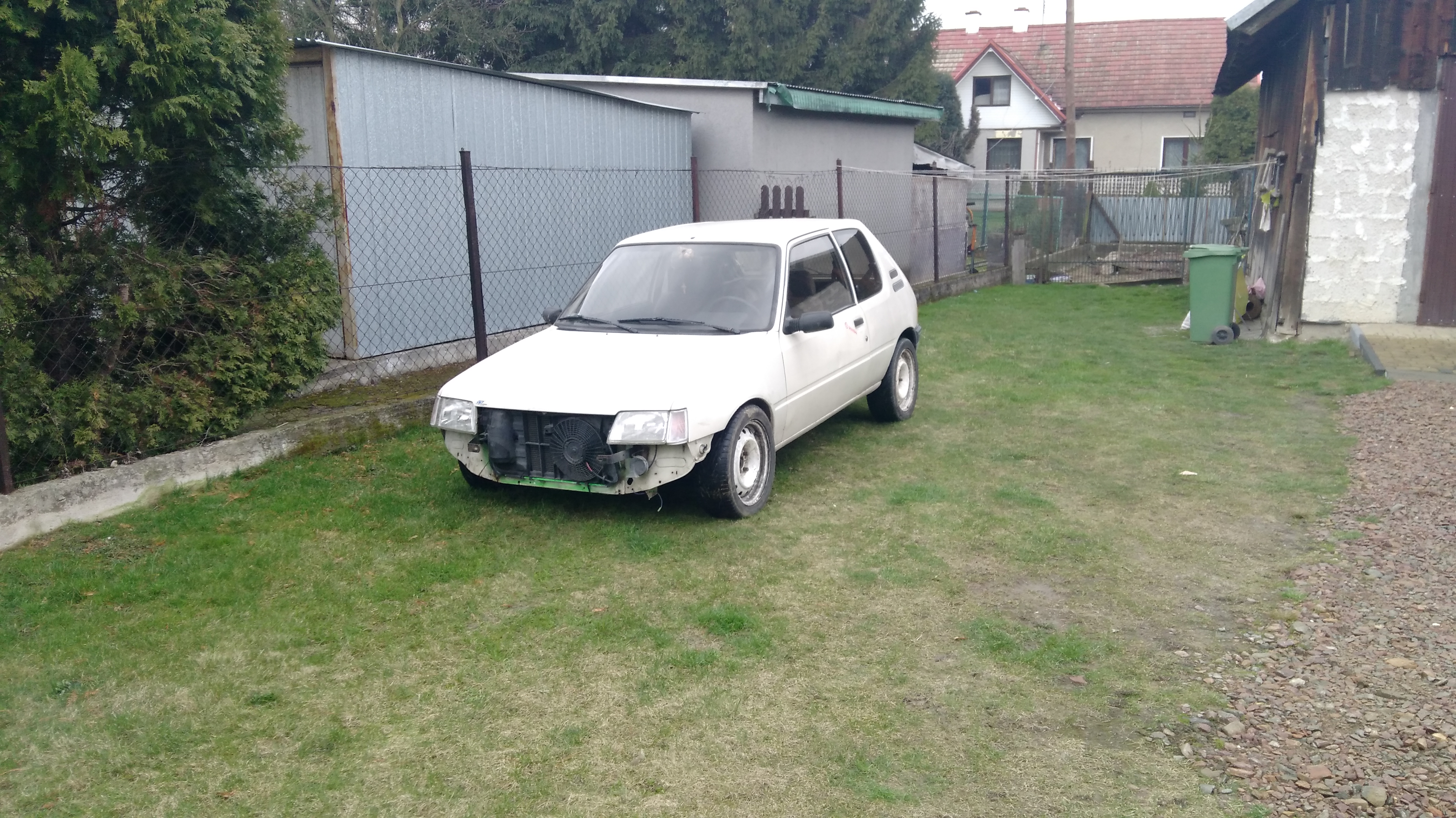

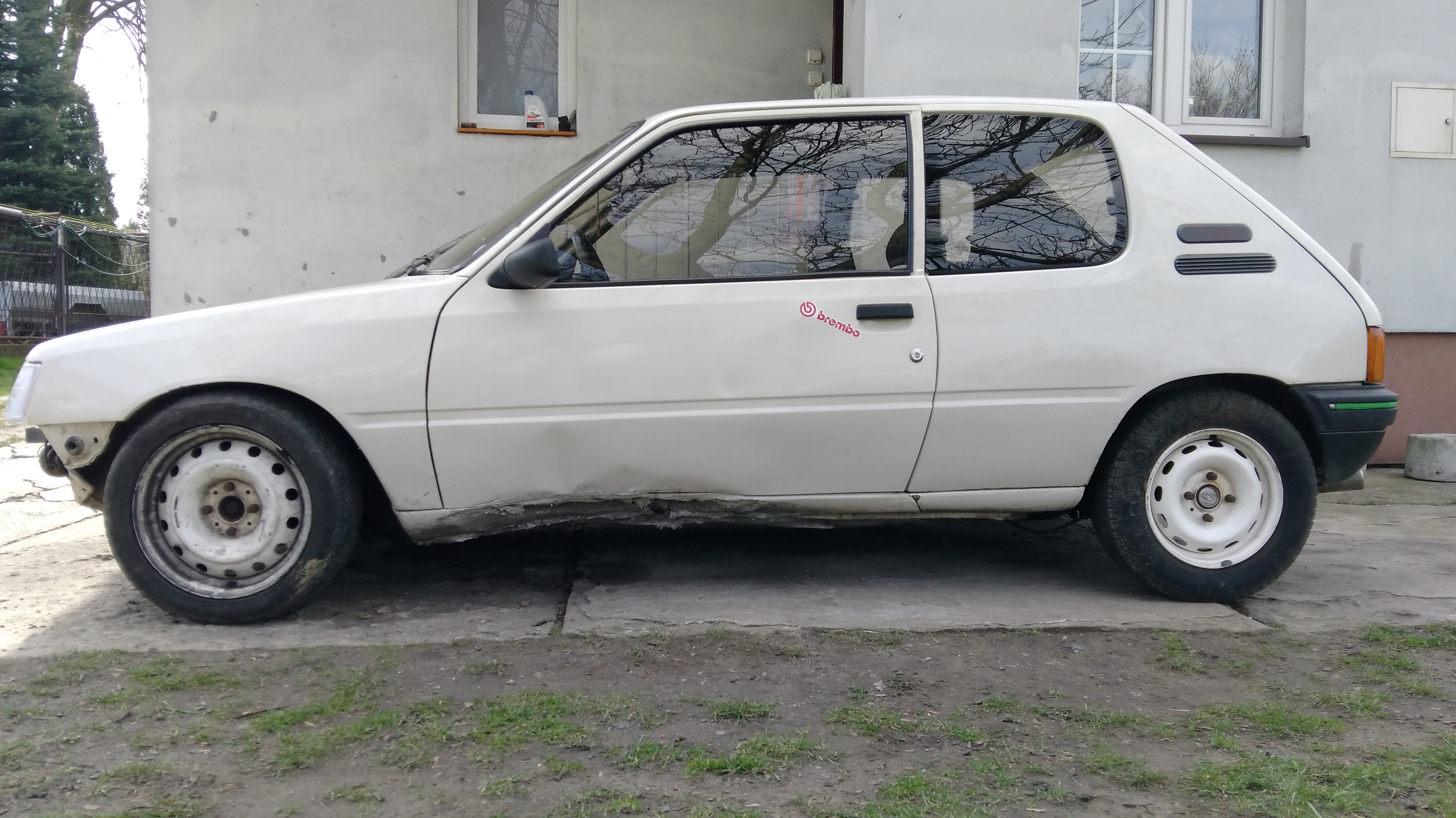

Uderzyles w cos, czy oddales do malowania?
Posty: 6944
Re: Biały Peugeot 205 1.4 Accent
Kurde a takiego zderzaka właśnie szukam do dieselka! Oryginał bez dziur na listwę 8)7
pyzio_dawca
Posty: 328
Posiadany PUG: Accent 1.6 TU
Lokalizacja: Skawina/Krk
Post autor: pyzio_dawca »
Chcesz go? Przyjedz, dam Ci za friko, tylko trzeba mu podratowac mocowania boczne, bo troszke wyrwane sa 8)7 Ja go zmieniam na nowy, a dokladka zostanie.
Coz no, byl dzwon sa zmiany :P
mlody333
Posty: 946
Post autor: mlody333 »
pyzio_dawca pisze: Coz no, byl dzwon sa zmiany :P
Chyba zamocny silnik, a za słabe hamulce. nie mogę popełnić tego błędu u sibie :D
fila1223
Posty: 844
Post autor: fila1223 »
Hamulce nie koniecznie a opony dały ciała
pyzio_dawca
Posty: 328
Dokladnie, opony - moja wina zero bieznika z tylu, zamianilem 15" na 13" zeby obczaic jak wyglada a potem - pospiech, bam bam, 50 km/h lekki luk i row :/ coz czlowiekowi sie spieszy.... Hamulce nie byly za slabe :) sa bardzo dobre, przod to jowe tarcze i klocki plus w bdb stanie zaciski z 405, wielkie serwo - Filip widzial i reg. sily hamowania tylu :)
nowak68
Posty: 1892
Lokalizacja: Świętygród
Post autor: nowak68 »
Ajajaj :cry: Paskudne miejsce do naprawy. Łatwiej przód klepnąć lub wymienić coś tam z blachy. I tak bywa...
