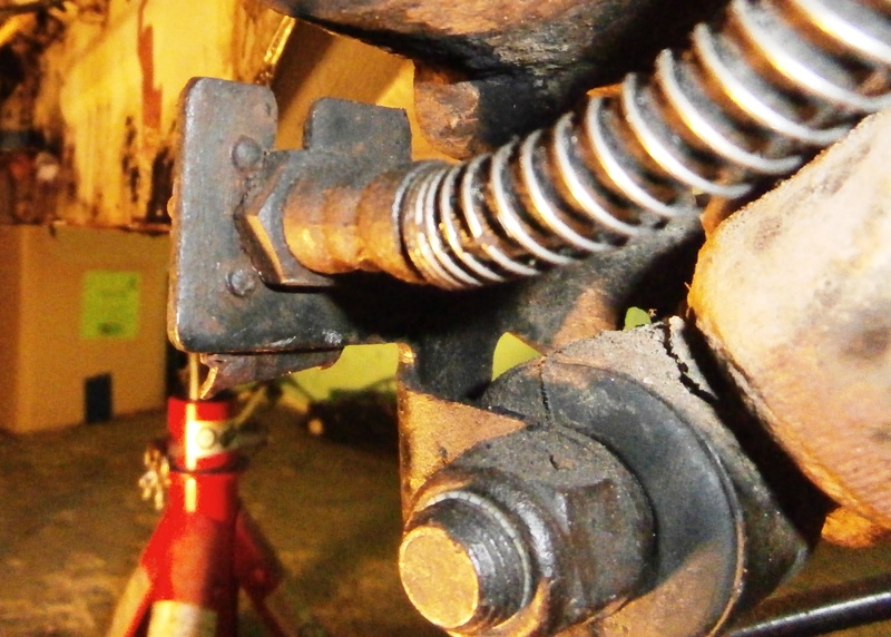

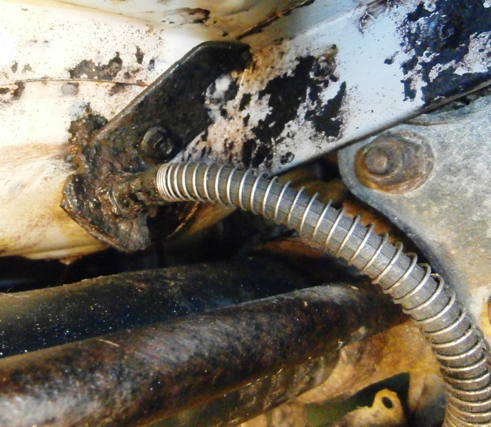

Trochę mnie zdziwiło napotkane w pugu rozwiązanie dotyczące tylnych elastycznych przewodów hamulcowych, są one mocowane do nadwozia na "blaszkach" i w moim przypadku z tych blaszek nie da się wymontować starego przewodu elastycznego, da się te blaszki gdzieś zdobyć czy jest na to jakiś inny patent :?: Teoretycznie można naciąć, rozwiecać te blaszki i jakoś wciskać nowe przewody ale to pachnie kombinacją, czy tylko u mnie takie dziwy z tym rozwiązaniem czy to coś typowego? Zdjęcia górnego i dolnego mocowania załączone.
Re: 205 XR '91 by Mulec
Rozwiązanie jest fabryczne. Z drugiej strony blachy masz metalową wsuwkę, którą musisz wybić. Później przewód powinien bez problemu wyjść.

mulec
Posty: 241
Rejestracja: 07 sty wt, 2014 8:29 pm
Posiadany PUG: 205 1.1 XR (91'), 205 1.8D Mito (95')
Post autor: mulec »
grzesiek309 pisze:Rozwiązanie jest fabryczne. Z drugiej strony blachy masz metalową wsuwkę, którą musisz wybić. Później przewód powinien bez problemu wyjść.
Wytaptane z klawiaturki immobilizera z 205
W dolnym mocowaniu faktycznie widzę możliwość wybicia i włożenia nowego przewodu, ale przy górnym mocowaniu z tego co widziałem będzie ciężko nowy przewód wsadzić bo nie ma tego wcięcia od boku blaszki do jej środka jak w dolnym mocowaniu, chyba że mi rdzą zarosło 8)7
Wyciagasz blaszkę i przewód wzdłuż w kierunku tyłu samochodu.

mulec
Posty: 241
Post autor: mulec »
grzesiek309 pisze:Wyciagasz blaszkę i przewód wzdłuż w kierunku tyłu samochodu.
Dzięki, udało się ogarnąć. Orientuje się ktoś jaką średnicę (wewnętrzną i zewnętrzną) mają gumowe przewody paliwowe od strony baku, nie mogę teraz zmierzyć a muszę kupić na szybko ...
