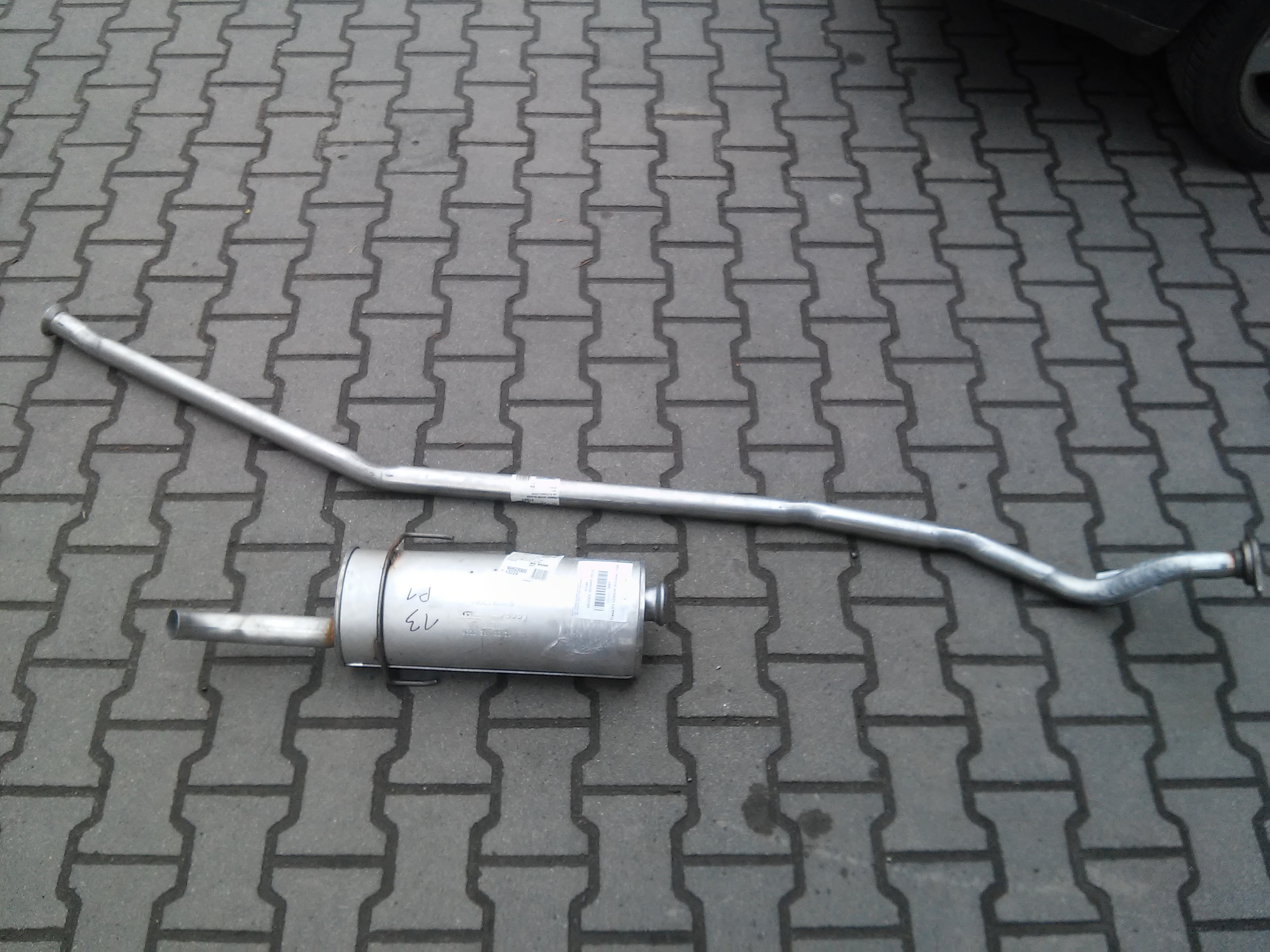

Jestem na etapie zmiany wydechu i potrzebuje rady czy warto dopłacać do tłumika końcowego Walkera jest 100zł droższy niż Polmostrów, Edex i Ferroz. I jaka rura środkowa będzie lepsza BOSAL czy Walker, Walker 20zł droższy. Doradźcie 8)7

Z tłumików walker ewentualnie ferroz, rura bez różnicy.

Tylko bosal i walker.

Jeśli tylko jeszcze jakimś cudem są Bosale i Walkery dostępne, to się nawet nie zastanawiaj.
To przepaść jakościowa. A nie chcesz chyba co kilka lat tej samej roboty robić.

Rura i wydech Walkera zamówione dotrze do 3 dni, zobaczymy jak będzie się na tym zestawie jeździć. O dziwo udało się dorwać taki zestaw za 250zł czyli minimalnie drożej niż polskie zamienniki 8)7

Do PUGa wleciał zestaw WALKERa jak niżej, na niskich obrotach jest cicho, przy podkręceniu na wyższe robi się całkiem przyjemnie dla ucha jak na 60 KM :). Koszty operacji całkiem przyzwoite 240 zł części + 70 zł robocizna.
