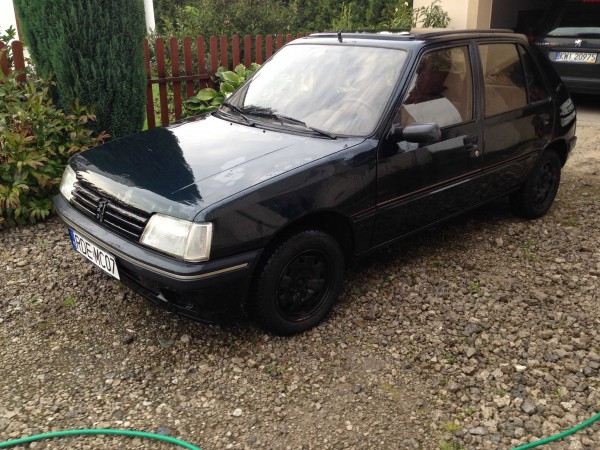

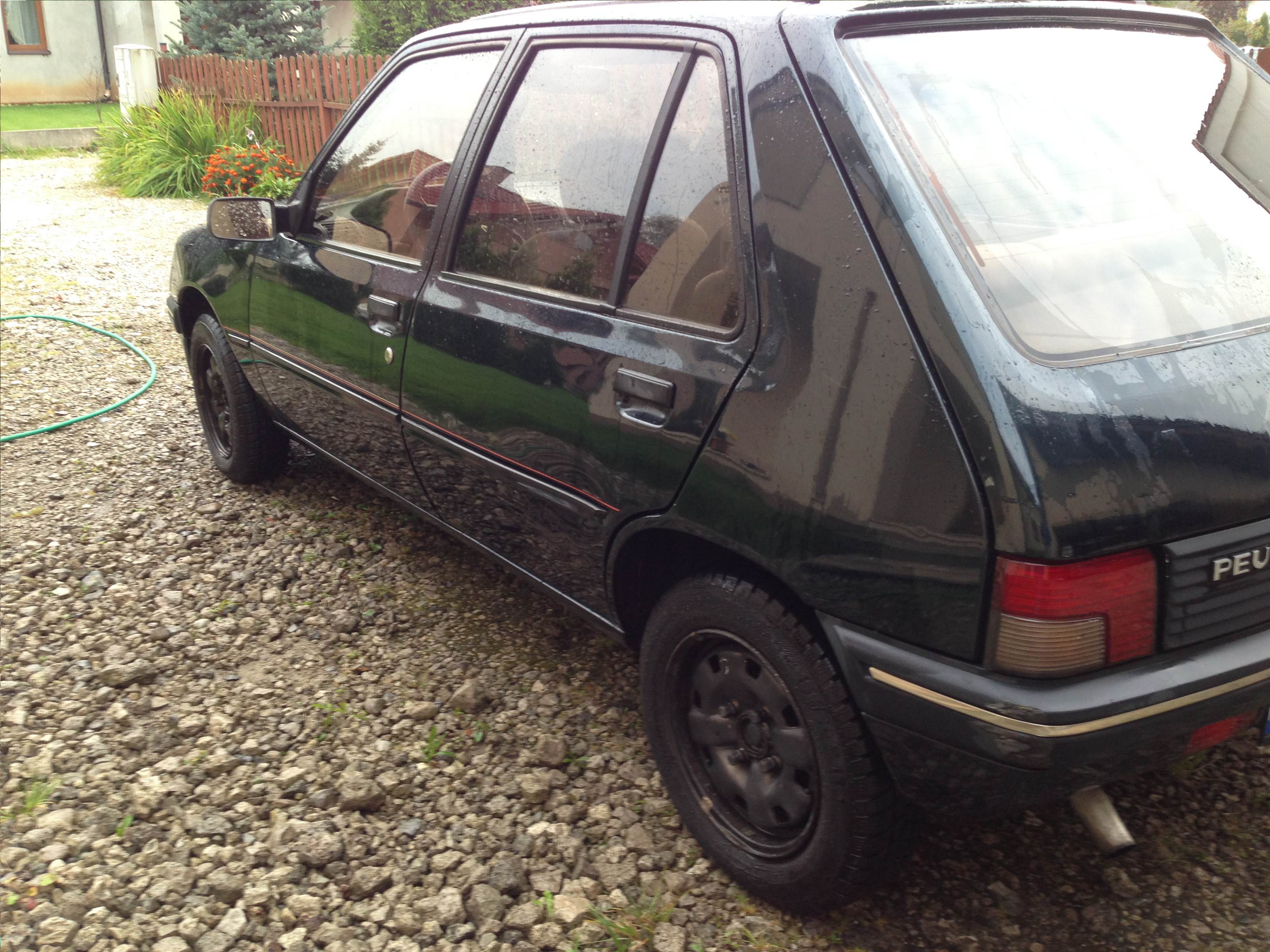

Witam wszystkich,
chciałem zaprezentować moją 205 GT w kolorze Sorrento green, która jest moim pierwszym samochodem. Przywiozłem ją w połowie września spod Dębicy, po drodze do domu już sprawiła kłopoty zapalając "STOP" i czerwoną diodę przy temperaturze. Silnik jednak nie był przegrzany w żaden sposób a właściciel przez telefon wyjaśnił, że "on tak ma"
Po przyjeździe do nowego domu auto odwiedziło dwóch mechaników, gdzie zostało zrobione między innymi:
-pakiet startowy
-tuleje wahaczy
-linka ręcznego
-silniczek krokowy
-klocki hamulcowe
-"dyskoteka" na desce
Dodatkowo sam ogarnąłem jeszcze:
-nowy kierunkowskaz
-sprężyny gazowe do klapy
-rdzę na klapie
-nowe radio i głośniki
-kopułkę i palec aparatu zapłonowego
-kable zapłonowe
-rdzę od spodu bagażnika
Jednak mimo tych wszystkich "prezentów" kilka dni temu "lwiątko" odmówiło posłuszeństwa i umarło na nic zdały się wymiana części aparatu zapłonowego i kabli zapłonowych, auto raz pali na dwa środkowe cylindry, raz na wszystkie, a raz mu się w ogólne nie chce. Chodzi bardzo nierówno i żłopie ok 15-16l/100km. W przyszłym tygodniu mam nadzieję, że o własnych siłach dojedzie do mechanika, gdzie uda się uratować silnik, albo czeka mnie swap/remont

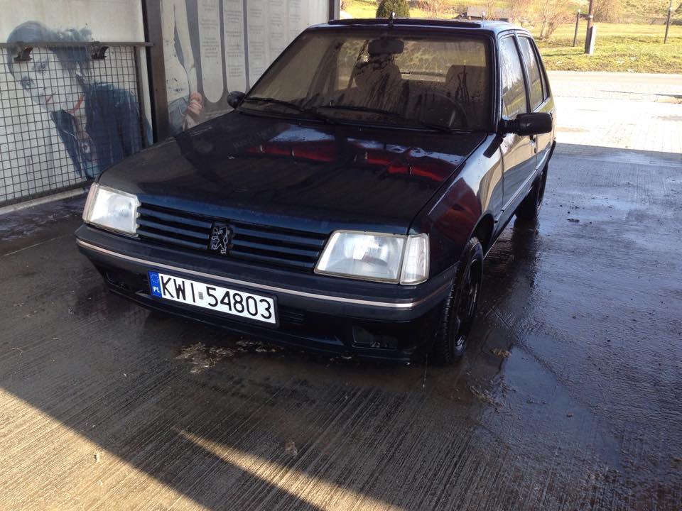

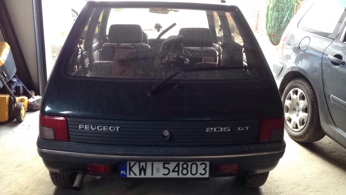

Po dwudniowej wizycie u mechanika Pug odzyskal moce, przyczyna problemow byl tylko czujnik temperatury nie obylo sie jednak bez problemow, poniewaz odebralem samochod z rozladowanym akumlatorem.
Zajalem sie tez rdza na tylnej klapie, poniewaz udalo mi sie dorwac puszke farby sorrento green, moze nie wyglada to najlepiej, ale z daleka nie widac ze bylo cos robione, a przynajmniej jestem pewien ze przez najblizszy czas nie bedzie tam purchli.
Jutro moze uda mi sie podjechac na myjnie, to wrzuce jakies aktualne zdjecia

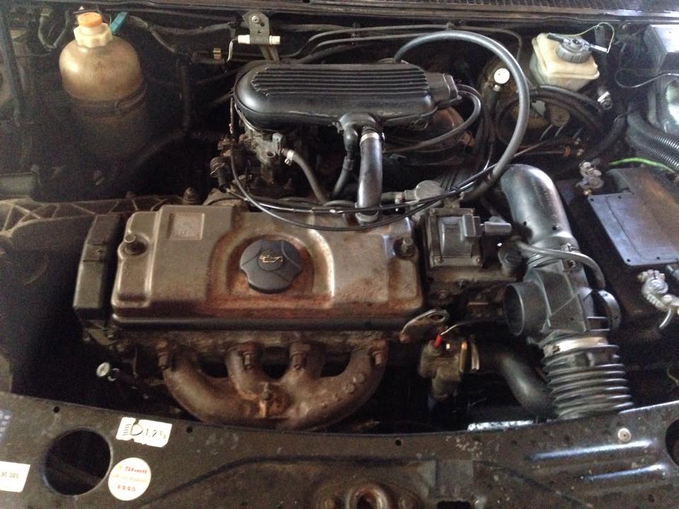

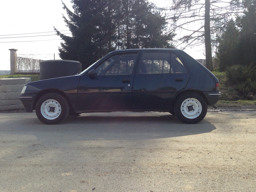

Od środy Pug znowu cieszy mnie swoją obecnością
Swap przeszedł (podobno) bez większych problemów, pojawiły się tylko dwa następstwa poswapowe: niedziałające światło cofania i niedziałający klakson, ale to pewnie kwestia styków, zajmę się tym niedługo.
GT przyspiesza teraz dużo szybciej, kultura pracy silnika jest nieporównywalnie lepsza, wydech na wolnych obrotach jest bardzo cichy, a po otwarciu drugiej gardzieli wywołuje uśmiech na twarzy
Auto odebrałem bez linki ssania, więc z braku ory cięgna, dosyć prowizorycznie zrobiłem go z linki ssania od malucha (3zł) i pancerza od kosiarki , ale jak na razie spełnia swoje zadanie.
Lista rzeczy które zostały wykonane:
-swap silnika
-wymiana rozrządu
-zalanie silnika nowym olejem
-w skrzyni nie było prawie w ogóle oleju, więc dostał nowy płyn ustrojowy
-zdiagnozowanie braku podciśnienia w panoramie, winowajcą był trójnik, który się rozleciał, muszę dorobić nowy
-nowe łożysko oporowe, na szczęście okazało się, że sprzęgło ma jeszcze dużo mięsa
W planach jest jeszcze pomalowanie pokrywy zaworów, bo nie wygląda zbyt apetycznie
Podsumowując:
szacuję, że przyrost mocy jest na poziomie 20-30KM, stary silnik już kończył swój żywot, ten działa idealnie i idzie jak burza, jako że mam teraz aluminiowy blok, auto poszło delikatnie w górę, za to kierownica przy parkowaniu chodzi prawie jak ze wspomaganiem, zakręty bierze się o niebo lepiej, no i mniejsza masa = większa frajda
-swap silnika
-wymiana rozrządu
Podsumowując:

Ten TU3S wrzuciłeś na gaźniku? Bo widzę też elementy instalacji elektryczej od wesji wtryskowej. No chyba, że jakiś miX
- Filipczak
- Posty: 484
Re: 205 GT 1992 Filipczaka
Tak, jest ory gaźnik Solex'a. Instalacja została, tak "w razie czego", nawet komputer ciągle jest na swoim miejscu, mechanik powiedział, że jakby ją teraz wywalił, to w razie powrotu do wtrysku byłoby sporo zabawy, a instalacja raczej i tak się teraz nikomu nie przyda. Nie protestowałem, nie wadzi mi to pod maskąmlody333 pisze:Ten TU3S wrzuciłeś na gaźniku? Bo widzę też elementy instalacji elektryczej od wesji wtryskowej. No chyba, że jakiś miX

Raport spalania: 9-9.5l/100km, ale przy bardzo nieekonomicznej jezdzie
