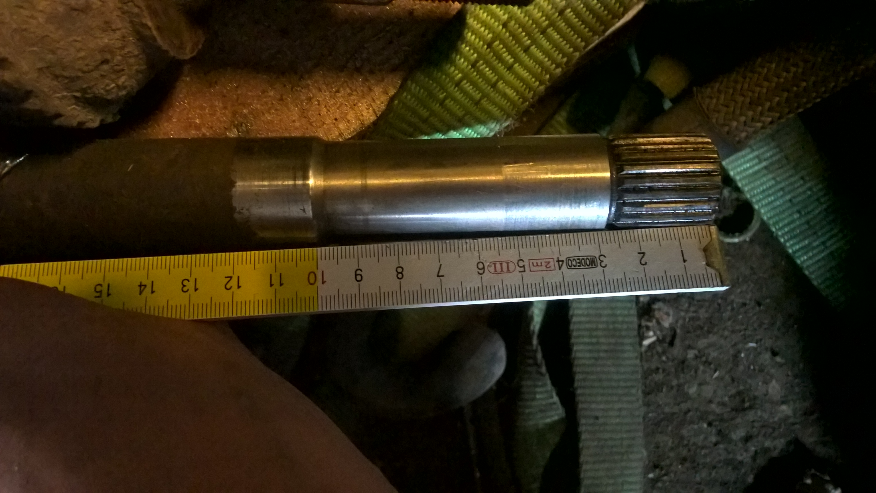

Sprawdź czy lewa do konca wchodzi w skrzynię

Wydaje mi się, że będzie problem żeby znaleźć półosie z GTI w dobrym stanie, o nowych już nie wspomnę. Jeśli masz zwrotnice na małe łożyska to szukaj półosi z Diesla lub 1,6 GTI. Do skrzyni będą pasować.

Z tym "wchodzi do końca w skrzynię" to bym sprawdził jaki jest kosz satelitów. Czy od środka kosza jest 6,5, czy 7 cm... Starszy (właściwy) ma 7 cm. w skrzyni Mi16 może być nowszy 6,5cm. I wówczas kaszanka... :(

Dyfer z nowszej skrzyni m16 jest zamienny z 1.9gti?

krzyska pisze:Dyfer z nowszej skrzyni m16 jest zamienny z 1.9gti?
Jeżeli jest to tez skrzynia typu be to powinno pasić
Re: 205 look Mi16
Krzyska, nie są takie same, ale da się je zamienić; )

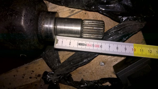

Lewa którą dostałem z silnikiem.

Prawą od biedy można przetoczyć i przesynąć wieloklin.

Mam sam kielich do prawej półosi, tylko sprawdze wymiary
GTI_Efekt Masy Obrazek
Re: 205 look Mi16
Prawe są takie same. Lewe się różnią

W zwrotnicę mi wchodzą. Chyba najprościej będzie skrócić te co mam.

kamyk pisze:W zwrotnicę mi wchodzą. Chyba najprościej będzie skrócić te co mam.
Pomyśl o tym momencie, jak zacznie stukać przegub... :W

A to nie przypasowały by z 1.9 przeguby pod te połosie w razie co ?

Post autor: kamyk »
Jak zacznie strzelac to bede sie martwił wtedy :D a może w drugą stronę. Przeguby zostawić tylko środek podmienić albo zostawić część która wczodzi w skrzynię a resztę podmienić z 205.

Post autor: fila1223 »
kamyk pisze:Jak zacznie strzelac to bede sie martwił wtedy :D a może w drugą stronę. Przeguby zostawić tylko środek podmienić albo zostawić część która wczodzi w skrzynię a resztę podmienić z 205.
i dokładnie o to mi chodzi :D
