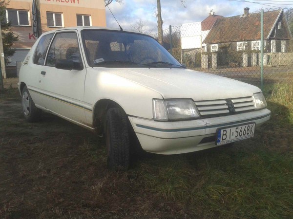

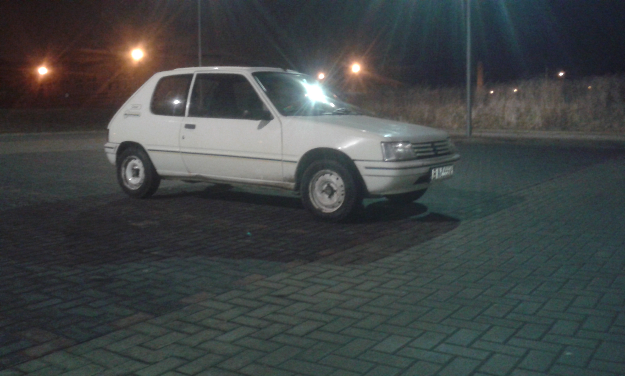

Jak już powszechnie wiadomo, w rodzinie pojawił się kolejny pug 8)
Tym razem jest to Green z 1991 roku, czyli pełne ph2 z czarnym wnętrzem. Wyposażony w silnik TU3M. Przebieg, który wygląda na realny wynosi niecałe 168000km :shock:

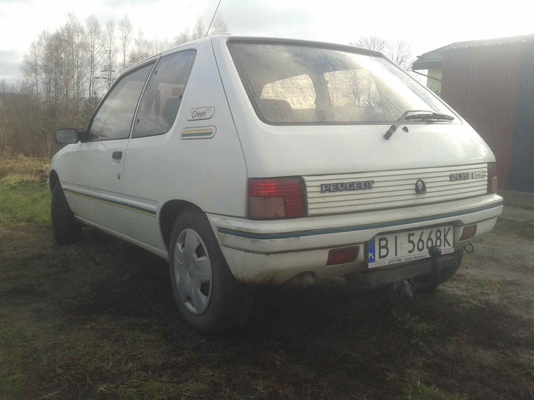

Stan zdecydowanie najlepszy ze wszystkich 205, które miałem. Buda bdb-, lakier chyba cała oryginalny, są wszystkie atrybuty Greena czyli naklejki, znaczki, białe zderzaki i listwy. Rdzy tyle co nic 8) Wyłazi kropka na tylnym prawym nadkolu i delikatnie wcina na łączeniu błotnika z progiem. Sam próg jest wgnieciony, więc na wiosnę oczyszczę i pomaluję próg i dół błotnika.
Poza tymi wadami połamany jest przedni zderzak i prawa listwa szyberdachu :(
Od spodu rewelacja :D Lekkie ogniska przy zbiorniku, ale do ogarnięcia na wiosnę, sama podłoga i progi idealne. Nawet przewody paliwowe i hamulcowe są bdb stanie, czego jeszcze w 205 nie widziałem :wink:

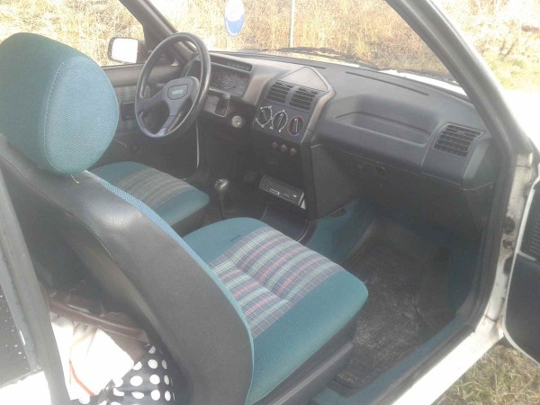

Wnętrze również w bdb stanie z drobnymi minusami. Nie działa lampka czytania map, lewa kratka nawiewu połamana, boczki drzwi trochę od wilgoci się pofalowały. Chciałbym, żeby RG miał tylko takie braki :roll:
Z mechaniką jest nieco gorzej :( Prawa półoś do wymiany, cieknie też jej uszczelniacz. Coś tam z przodu postukuje, ale prowadzi się pewnie.
Poprzedni właściciel oddał magiel do regeneracji do Cytryna i Gumiaka 8)7 Założyli odwrotnie krzyżak na magiel (tak, da się to zrobić na kwadracie, ale trzeba się postarać 8)7 ) Kierownica była obrócona o 180 stopni i idealnie zasłaniała prędkościomierz. Debile nawet po tym nie zorientowali się, że coś spieprzyli. Najciekawsze jest jednak to, że skręt w lewo to max 1 i 1/8 obrotu, a w prawo normalne 2 i 1/8 obrotu 8)7 Mamie udało się nie zmieścić na rondzie :twisted: Także na dniach czeka mnie wymiana magla.
Poza tymi wadami na razie wszystko wygląda ok >:) Silnik zdrowy, pali rewelacyjnie, pracuje nawet przyzwoicie jak na TU 8)7 Skrzynia ok. Belkę chyba dla spokoju ogarnę w przyszłym roku :wink:
Plany jak na razie to poprawienie drobnych wad i utrzymanie puga w jak najlepszym stanie.
Pojawią się też mody :twisted: Nie umiem jeździć samochodem bez obrotomierza(nawet transhit ma 8)7 ) więc do puga wpadną zegary z 309 SX (jak w GTi tylko bez dodatkowych wskaźników). Na dniach wleci też centralny zamek na pilota. Spowalniacze bendixa zwane hamulcami ustąpią miejsca zestawowi girlinga z GTI. Poza tym zostaje oryginał :)
Zdjęcia robione bażantem, który akurat przyszedł podziwiać puga :lol:

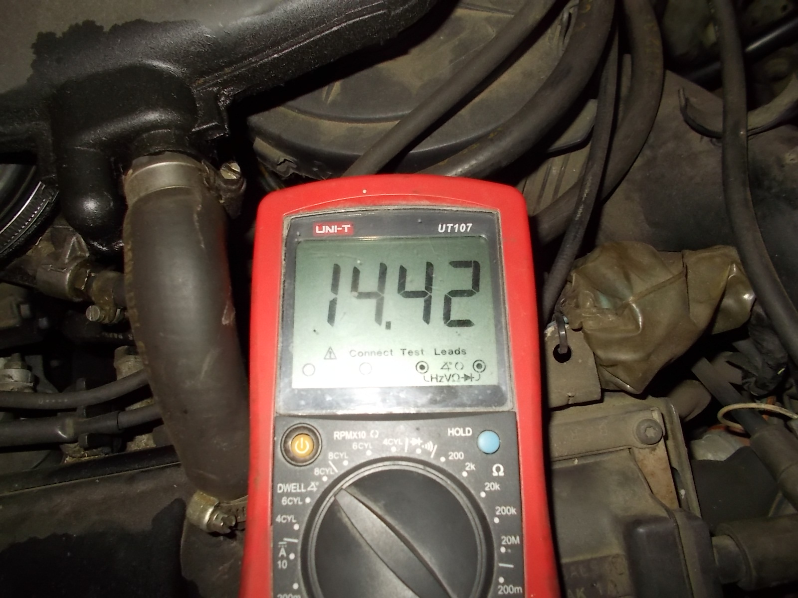

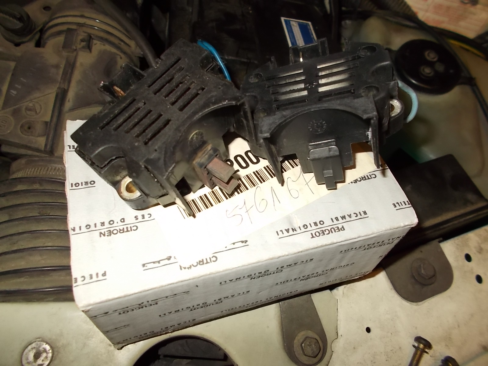

Dziś pierwszy raz Green zaskoczył niemiłą niespodzianką :cry:
Zgasł i już nie odpalił. Kilka dni temu zauważyłem, że pulsują światła, więc wiedziałem co się stało :| Górnicy strajkują, wungla nie ma, elektrownia prundu nie daje 8)7
Muszę jutro odkurzyć nowy oryginalny regulator napięcia i zrobić podmiankę.
Po raz kolejny pozytywnie zaskoczył mnie ukraiński akumulator Forse. Ta żółta zapewne radioaktywna puszka z Czarnobyla ostatnim razem używana jakoś w listopadzie do odpalania puga i to ledwo ledwo. Dziś dpaliła Greena, a później jeździła bez problemu cały dzień w RG. Ciekawe co będzie rano :?
Ciekawie wyglądało jak na parkingu pod szpitalem przekładałem akumulatory, miałem nawet widownię. Dobrze, że to nie był szpital psychiatryczny, bo jeszcze i mnie by zamknęli 8)7
EDIT:
Idę mieszać solankę na zalanie puga. Może łatanie dziur w progach i podłodze rozrusza ten temat 8)7
Dziś nuda - 15 minut roboty i pug sprawny :D Dlaczego w RG to tak nie działa? :cry:
Okazało się, że alternator jest już wymieniony na podróbkę i zgodnie z diagnozą padł regulator napięcia.
Wyciągnąłem z dna szafy nowy ory regulator i zamontowałem w pugu.
W zasadzie na pierwszy rzut oka różnic nie widać.
Jednakże podróbka jest zalana twardą żywicą, która popękała, a oryginał miękkim silikonem :)
Po wymianie książkowe napięcie ładowania :D

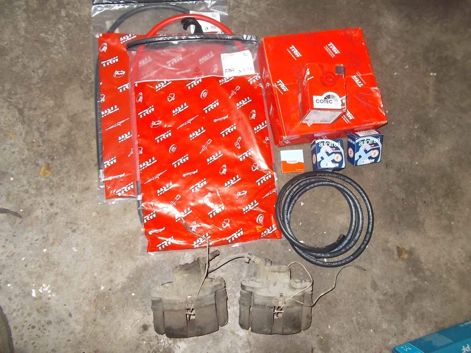

Wczorajsze zakupy:

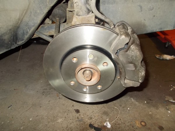

Nowe hamulce zastąpiły praktycznie nowe spowalniacze 8)7
Przy okazji wymieniłem też prawą półoś i uszczelniacz(dlatego na zdjęciu nie ma nakrętki :P )
Po zrobieniu przodu zabrałem się za belkę. W planach była jej wymiana, bo zaczęła skrzypieć, a mam drugą całkiem zdrową. Po rozbiciu okazało się, ze prawe zewnętrzne łożysko się powoli zaciera. Pozostałe 3 oraz czopy były w bdb stanie :D Tak zdrowej oryginalnej belki jeszcze nie widziałem >:) Do wymiany poszło więc jedno łożysko oraz komplet uszczelniaczy, a całość złożyłem z użyciem dużej ilości gęstego smaru do łożysk.
Rozbroiłem tylne hamulce, bo trzymały. Okazało się, że są całkiem świeże, a zablokowane były totalnie zniszczone linki 8)7

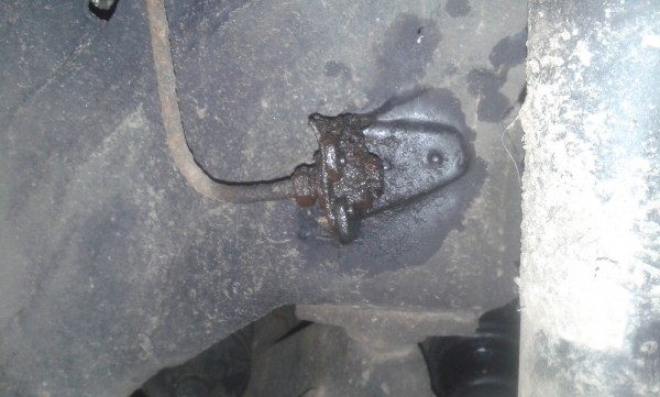

Dziś zabrałem się za wymianę płynu hamulcowego na DOT4 Valeo. Odpowietrzyłem wszystkie koła, ale dla świętego spokoju chciałem to powtórzyć. Odpowietrzam lewe tylne koło, płyn leci, a hamulce nie działa 8)7 Patrze z przodu, a tam kałuża z płynu przy prawym kole. Okazało się, że strzelił przewód elastyczny na końcówce przy budzie :evil: Jutro wymiana.

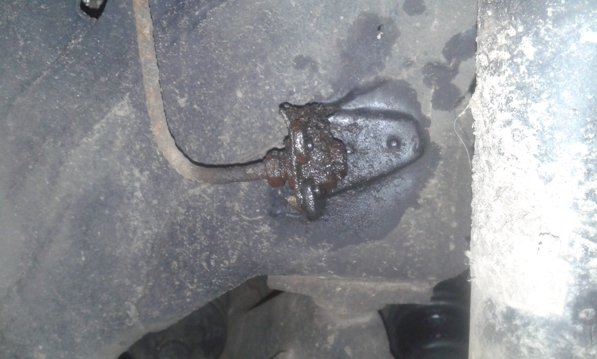

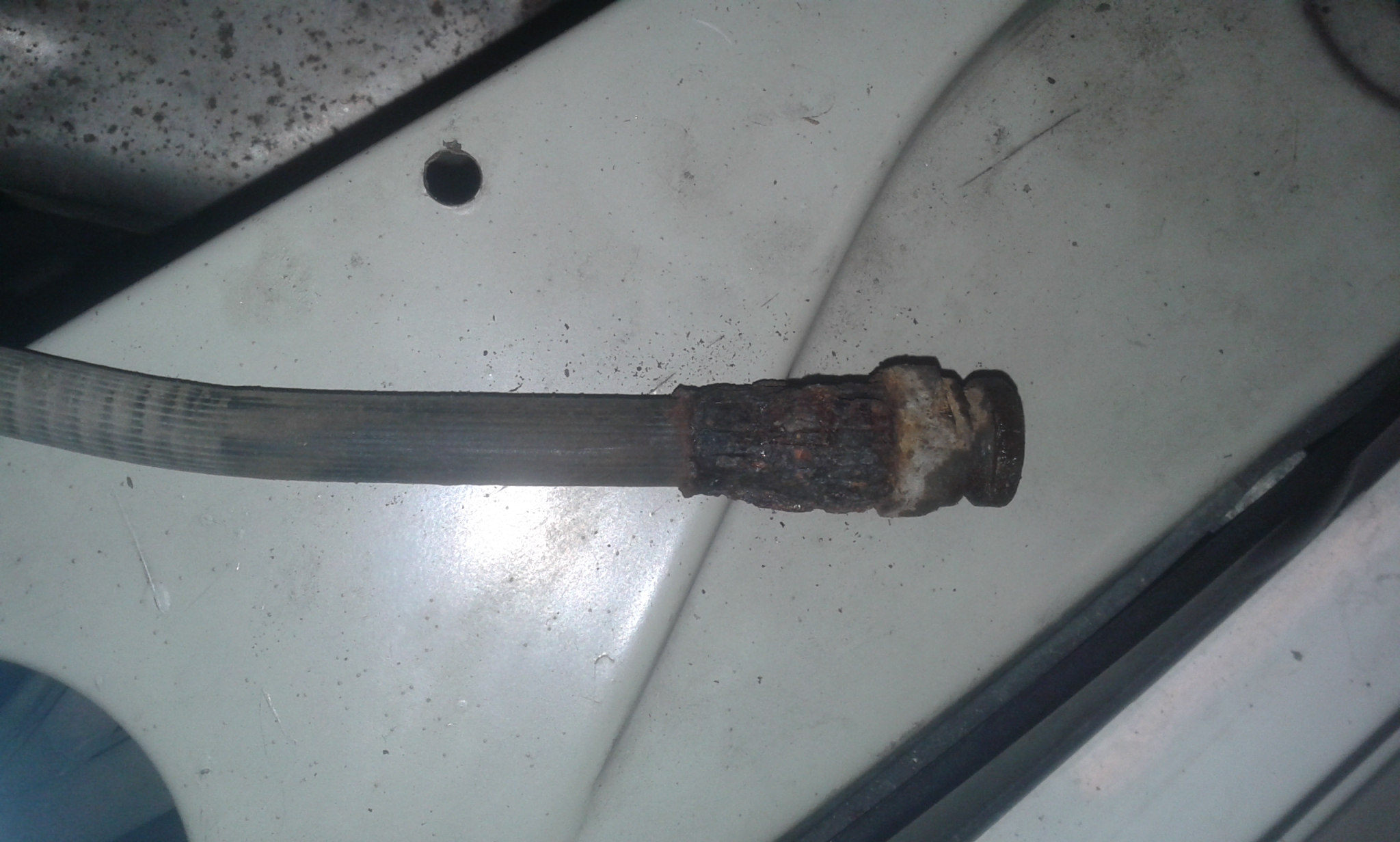

Rozpoczynamy nową akcję badań stanu puga. Woocash zachęca do zajrzenia do baku, ja natomiast do sprawdzenia stanu przewodów hamulcowych.
Przednie elastyki są mają n końcu dodatkową osłonę gumową, a pod nią rozwija się ruda :evil:
Tak wygląda przewód ze zdjętą gumą:
A to się dzieje, jak rdza puści:

Nieciekawa sprawa z przewodami. Przerabialiśmy to ostatnio w mondeo brata. Wymienione zostały wszystkie przewody sztywne i elastyczne biegnace do tylnych kół, stare skorodowały okrutnie.
