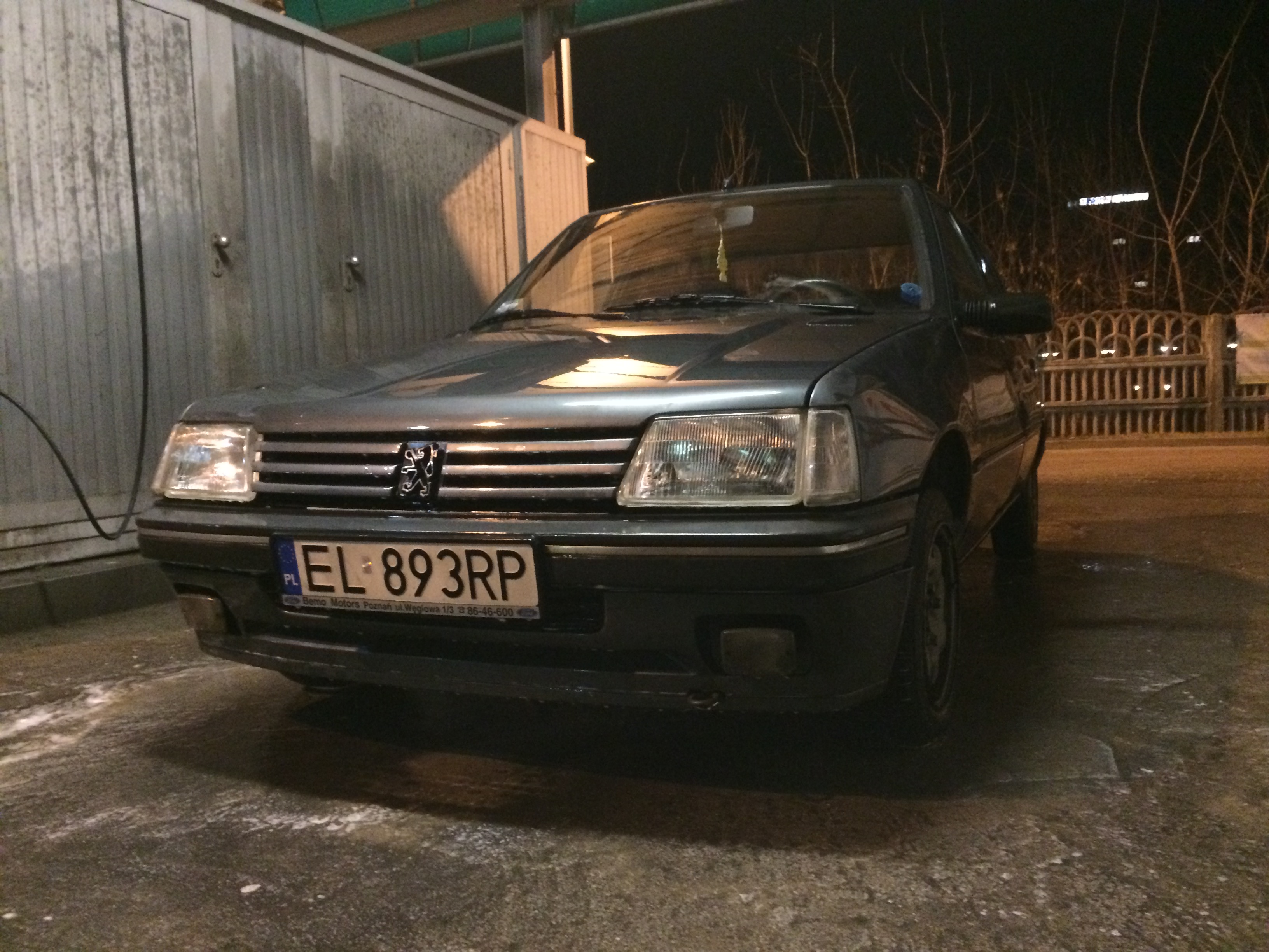

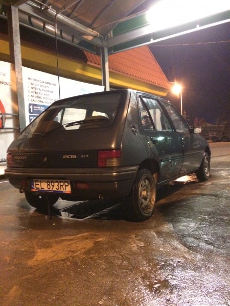

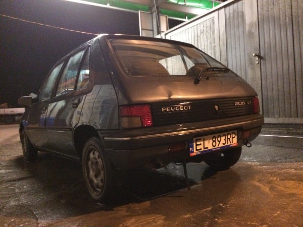

Jestem nowym użytkownikiem i chcę przedstawić swojego Puga.
Posiadaczem 205 jestem od grudnia 2014 roku, powód zakupu był następujący: miałem wypadek bmw e39 z mojej winy(zasnąłem, czołówka z tirem), po sprzedaży wraku fundusz nie był zbyt nadmierny, chciałem samochód tani i nie rdzewiejący. Peugeota znalazłem przypadkiem przeglądając olx, jestem z Grodziska, więc samochodu szukałem do 100 km od domu. Model ten zawsze mi się podobał, jego cena była bardzo mi odpowiadająca - 1500zł, gdzie przy tej cenie zazwyczaj można się połasić na gołe 1.1, to tutaj mam 1.6 88km, elektryczne szyby, centralny zamek, głośniki z przodu i jakieś tam radio.
Po samochód pojechałem i bez specjalnego zastanowienia wziąłem za 1300zł, bo nie było przeglądu i trzeba było zatankować, za to OC jest do września.
Samochód słabo hamował i strasznie tłukło przednie zawieszenie. Układ hamulcowy to była totalna ruina, wszystkie przewody skorodowały, tylko dwa przewody elastyczne były drożne, klocków nie było, tarcz też, a samoregulatory w bębnach były zblokowane. Maglownica miała uszkodzoną osłonę z prawej strony, wahacze mają luzy i łożyska amortyzatorów też nie grzeszą świetnością. Ogólnie w samochodzie nie było nic wymieniane od nowości prócz płynów eksploatacyjnych, rozrządu i uszczelki pokrywy zaworów.
Do tej pory wymieniłem:
- przewody hamulcowe
- tarcze i klocki
- łożyska tył
- maglownicę i końcówki drążków
- lampy przód (w poprzednich był totalnie wypalony odbłyśnik)
- wydech, bo był sklejany z kilku i totalnie skorodowany
Prócz tego poprzedni właściciele stosowali przemoc wobec tego modelu, ale nie nadmierną, jest w kilku miejscach lekko wgnieciony i porysowany . Silnik pali bez problemu i do tego mało pali, choć mógłby być mniej łasy na olej, który dość często muszę dolewać. Mimo wszystkich mankamentów samochód bardzo lubię i sprawia mi dużą frajdę z jazdy, bardzo dobrze trzyma się drogi pomimo wybitych wahaczy i kół od taczki .
Się rozpisałem, teraz zdjęcia .

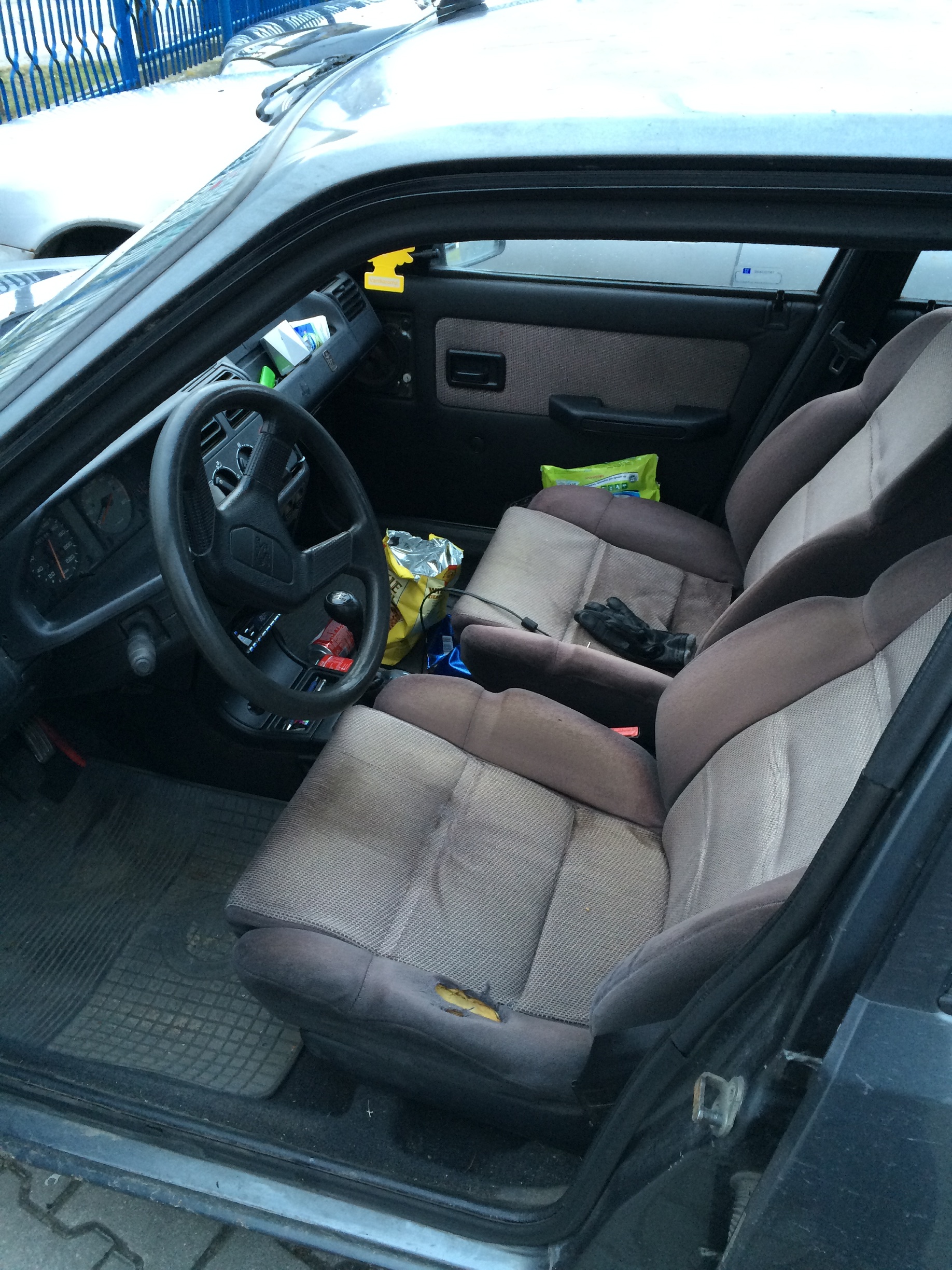

Ogólnie moim zdaniem baza jest bardzo dobra, samochód robię z dziadkiem, który jest mechanikiem i sam jest zdziwiony jak ten samochód się trzyma mimo takiego zaniedbania. Jeśli chodzi o karoserię, korozja jest w bagażniku jedyne miejsce, gdzie są dziury, nad bakiem paliwa, przy kielichach i pod akumulatorem. Prócz tego właściwie nigdzie go nie bierze. Przy okazji zdjęcie wnętrza, tutaj też nie jest super niestety, ale wszystko do ogarnięcia.

da radę deskę rozdzielczą znaleźć, bo moja popękana, trzęsie się i trzeszczy, co już im dłużej jeżdżę zaczyna mnie coraz mocniej denerwować

Re: 205 GT 1993r. - tanie wozidło
Główna cześć bez problemu, gorzej z daszkiem nad zegarami.
