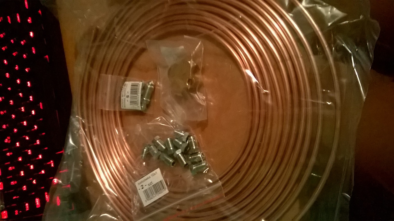

Właśnie taki mniej więcej był plan tylko jestem ciekaw czy na przeglądzie albo BK przed jakims kjs'em mógłby ktoś marudzić że ingerencja w układ hamulcowy :P Jakie masz fi przewodów swoją drogą? takie jak ory?

Fi chyba 4,8 mm. Na przeglądzie zero problemów, nie wiem jak z kjs :)

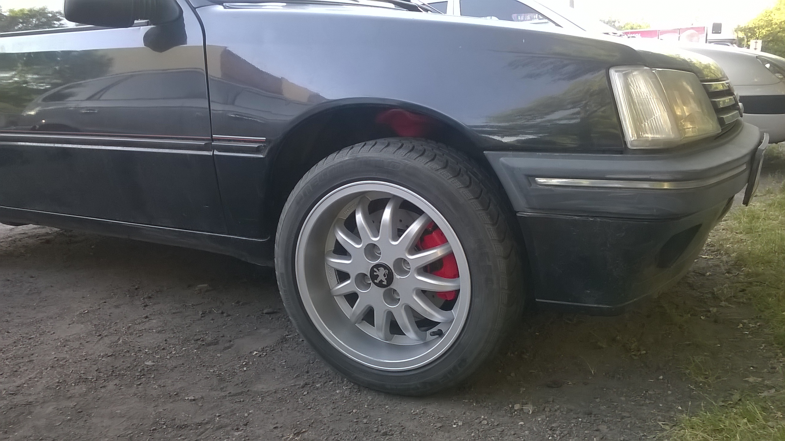

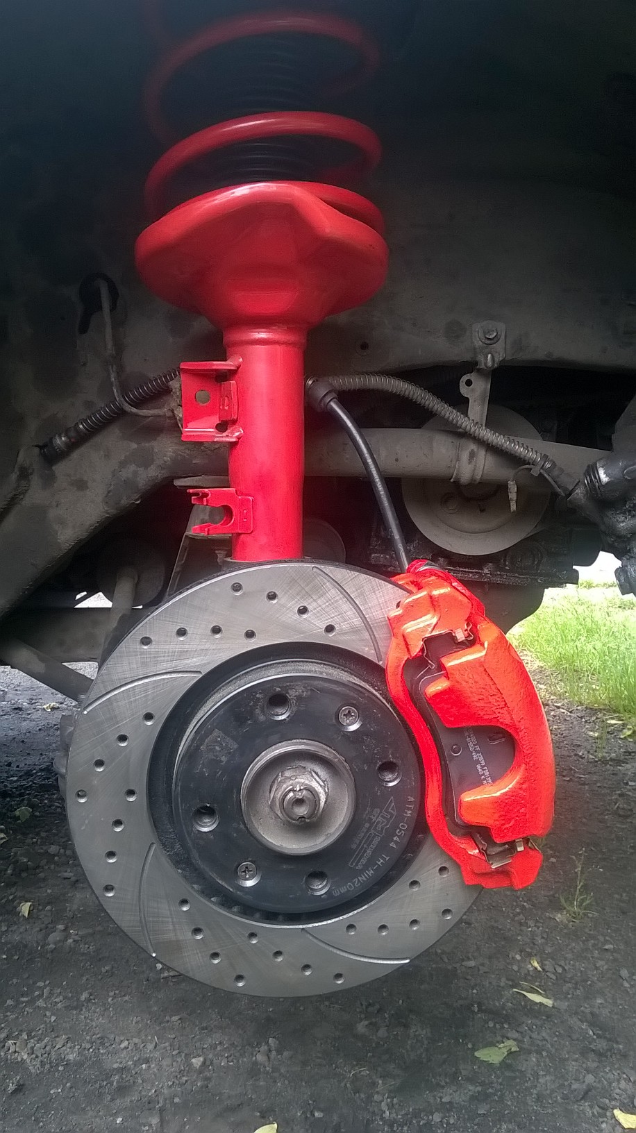

Dawno nic nie postowałem, a w sumie trochę popracowałem przy wozidle. Zainstalowałem nowe amortyzatory z przodu na nowych sprężynach. Wstawiłem tarcze i pomalowane zaciski od Xsary z klockami ferodo( + 25 KW ).

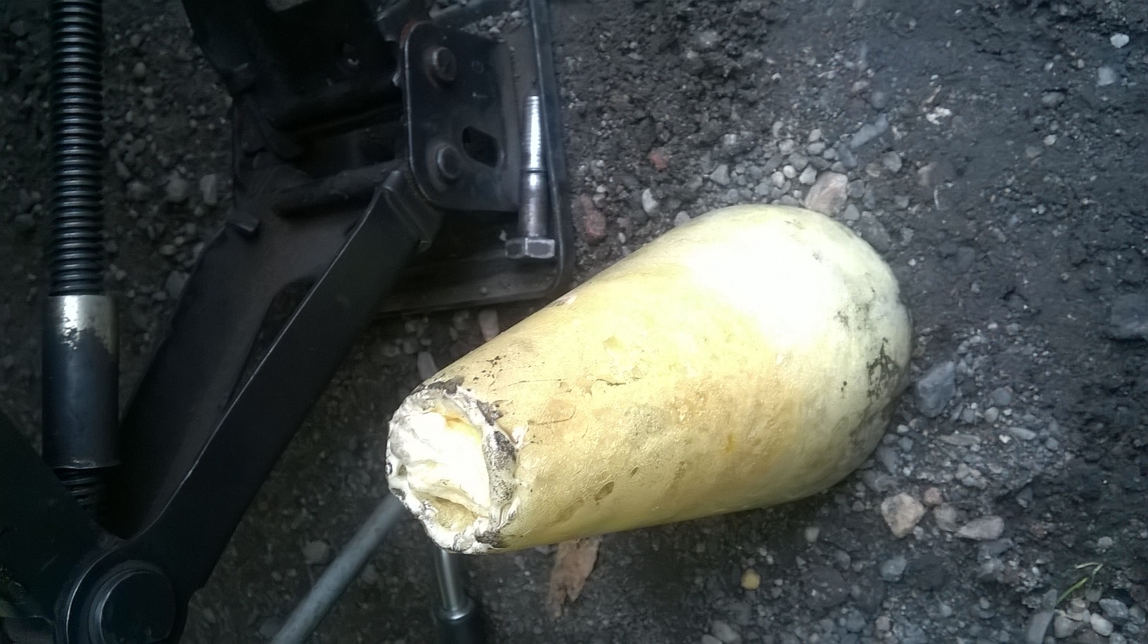

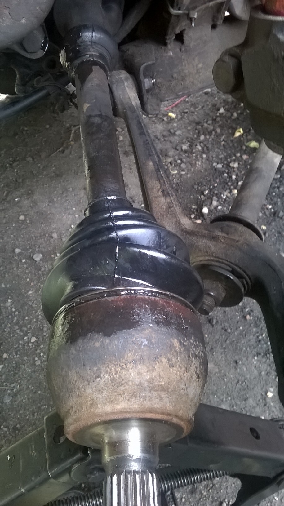

Wymieniłem z obu stron zewnętrzne osłony półosi, metodą na stożek który samodzielnie wykonałem z butelki po oranżadzie HELENA i pianki poliuretanowej :)

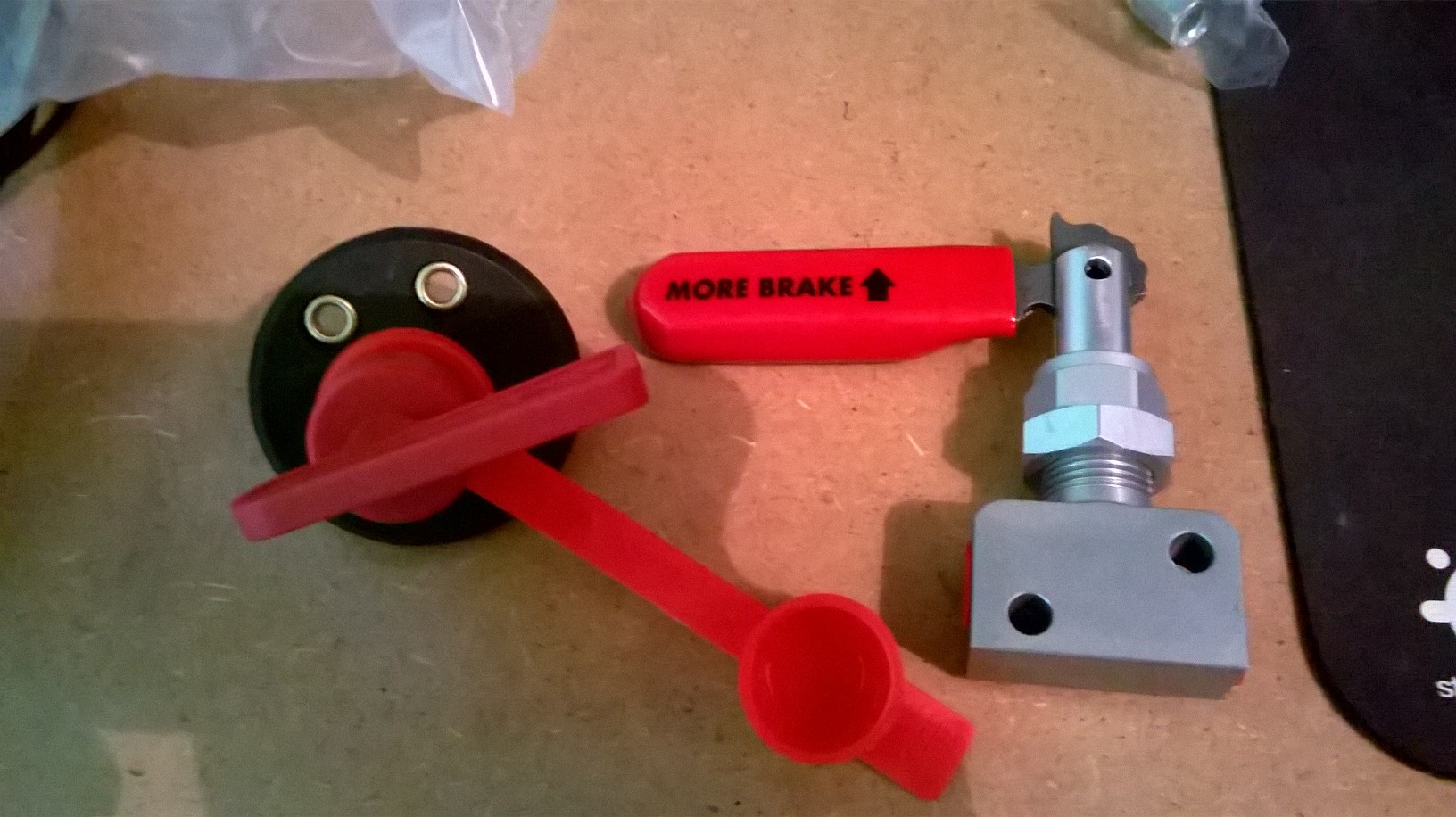

Najbliższe plany to zainstalowanie nowych, sztywnych przewodów hamulcowych wraz z korektorem siły hamowania:
Do tego panel sterowania wraz z odpalaniem auta na przycisk głównym wyłącznikiem prądu i innymi przydatnymi elementami.

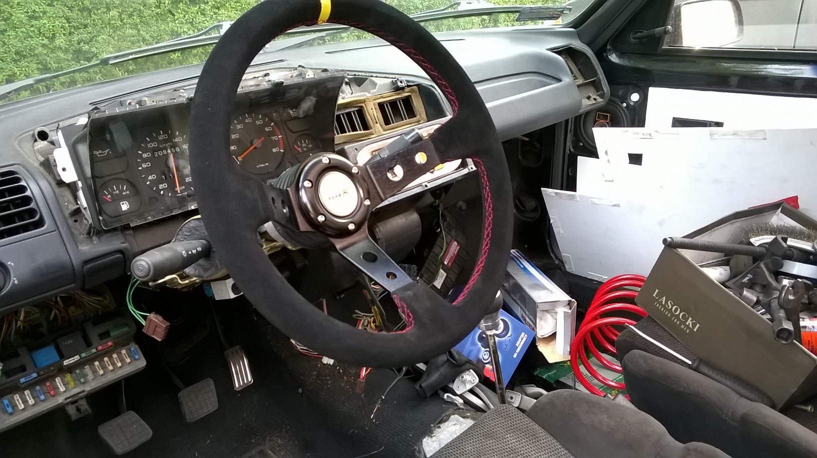

No i wjechała zamszowa kiera.

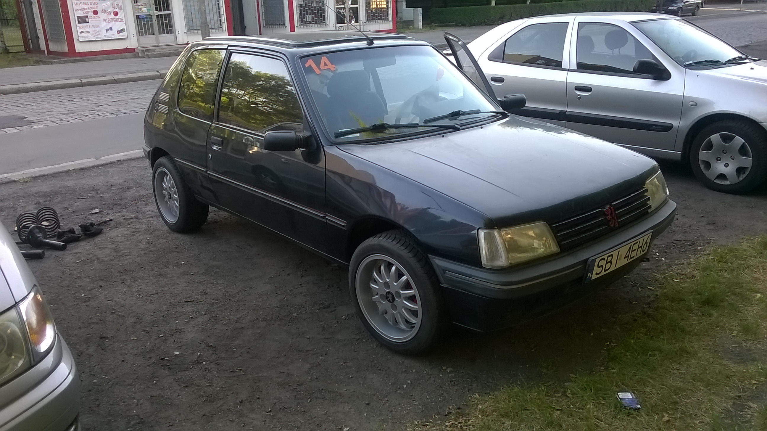

Fituje? :P

Coś wysoko stoi pomimo sprężyn -40 i AGX'ów?! :o

chyba mam za lekki przód :D

No troche za wysoko stoi do tych kol. Silnik masz na aluminiowym czy zeliwnym bloku?
Re: 205 XS 1.4i rajdówka
A jakie to sprężyny?

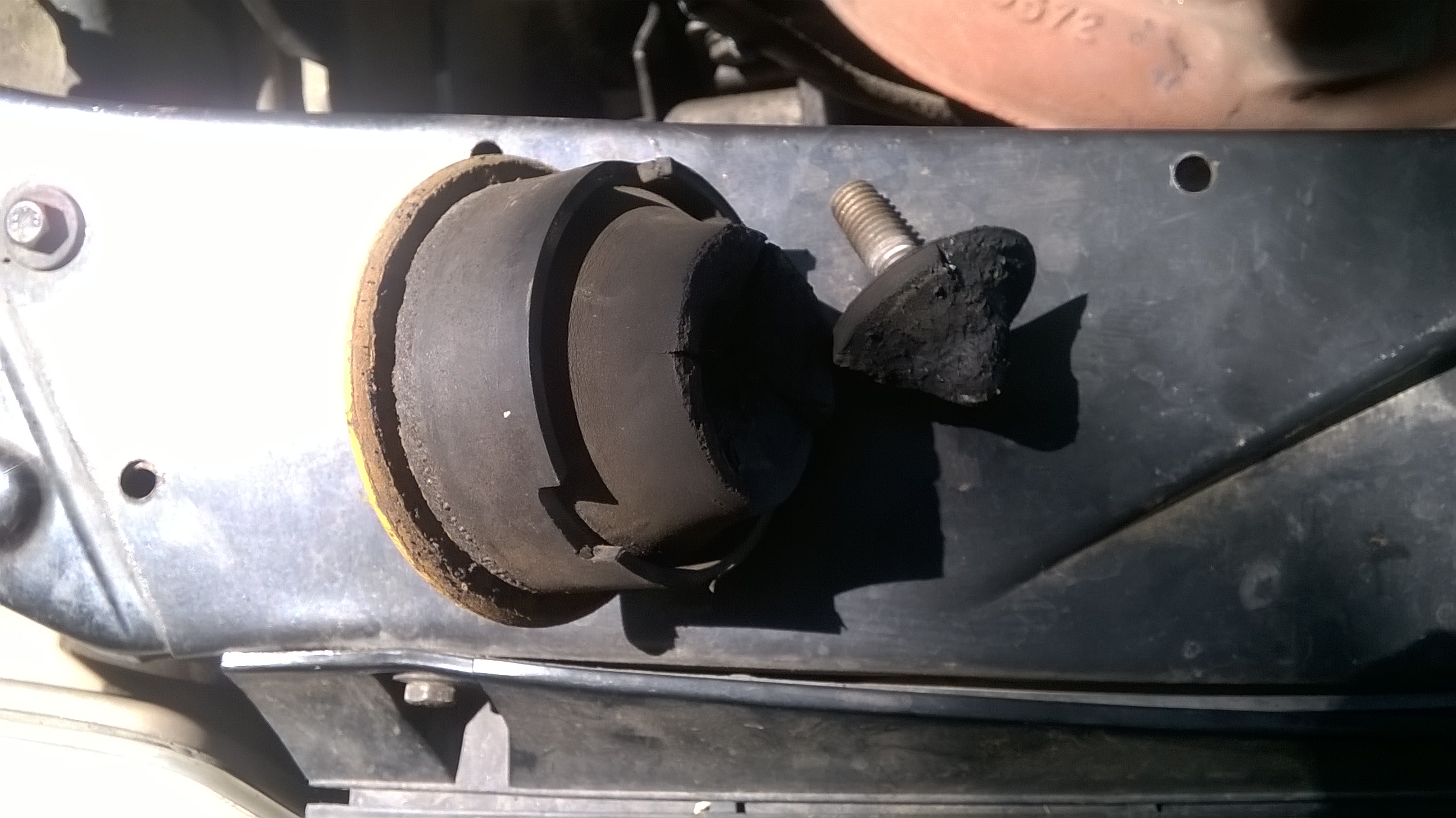

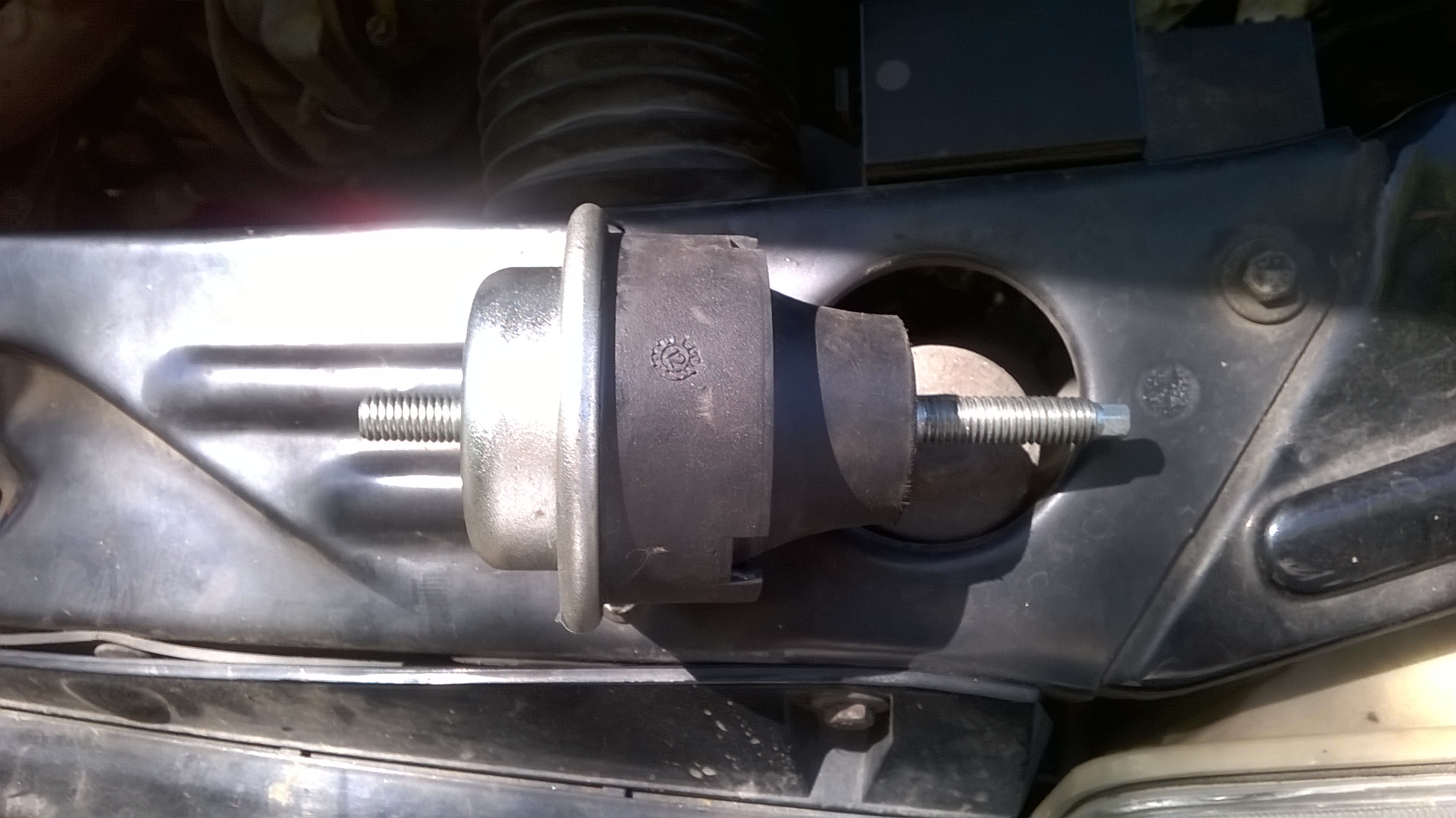

Jamexy -40 do 1.4 więc są stosunkowo miękkie, ale sam amortyzator jest dość twardy. Blok aluminiowy. Do tego sporo elementów wnętrza jest wymontowanych. Amortyzatory ustawione na 4 poziom i mają przejechane 0km więc może jeszcze się uleżą :D A dzisiaj chyba odnalazłem winowańce wypadającej 2 na zakrętach :) Stara poduszka:
i nowa :

Hmm... Troche mnie to niepokoi, bo setup ma taki sam: AGX + -40 Jamex i teraz zastanawiam sie czy przy lekkim leżaku bedzie to wygladac podobnie? Bo jezeli tak to... dramat :cry:

Wydaje mi się, że to się że po przejechaniu paru wrocławskich brukowanych ulic trochę się to ułoży, zdjęcie było robione zaraz po opuszczeniu autka z podnośnika. Mi w sumie na glebie nie zależy, ważne żeby dobrze się prowadziło, a jak wyjadę tym przypadkiem na szuter przynajmniej miski nie zgubie, zanim płyty pod silnikiem nie zainstaluje :D
