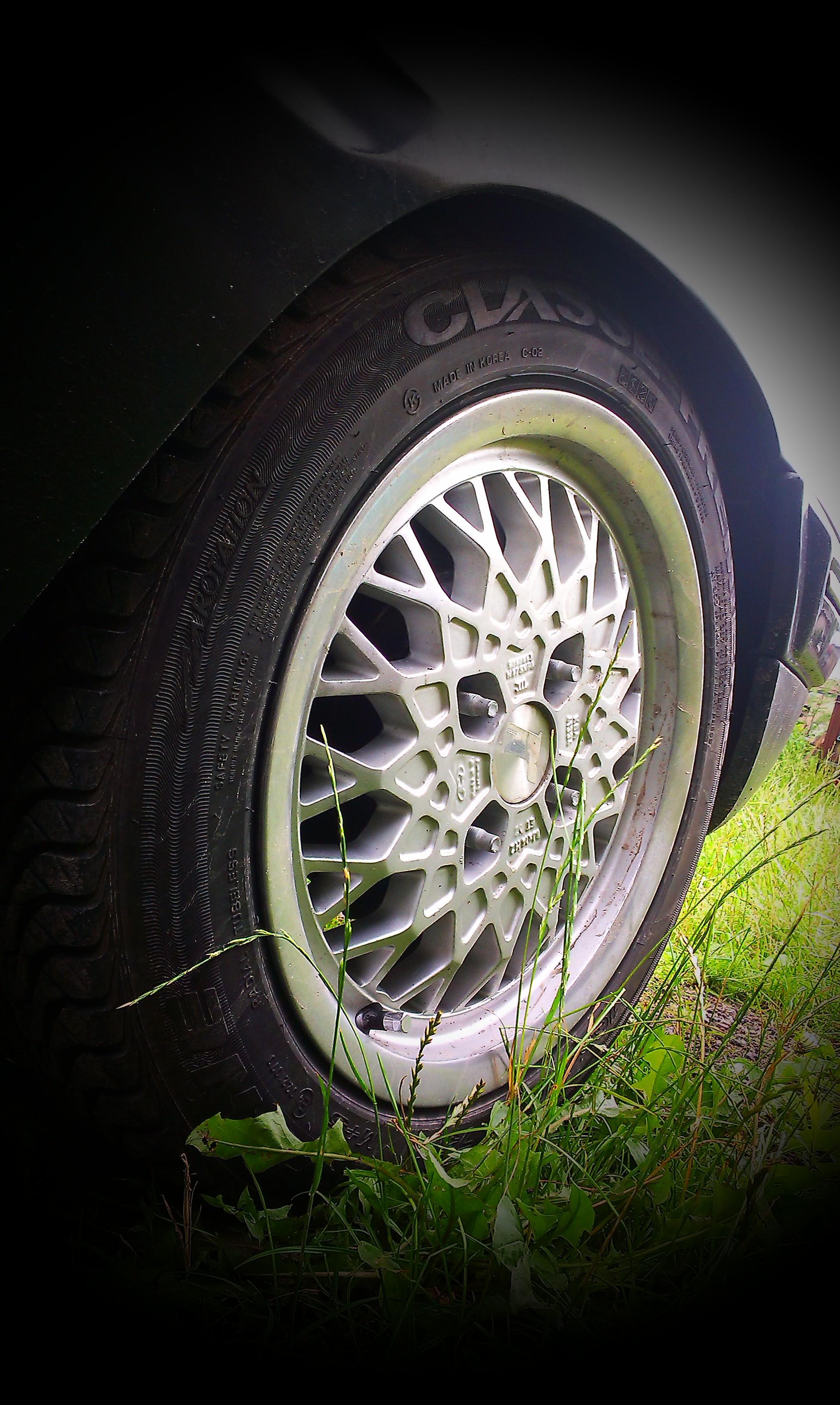

Witam chciałbym was wprowadzić do mojego projektu puga 205. A więc tak zaczynając od początku peugeota kupiłem jakieś 2lata temu w celu odbudowy i użytkowania. Peugeot jakiego kupiłem jest to wersja young z silnikiem benzynowym o pojemności 954ccm (na gaźniku). Odbudowę która planowałem miała być z poczatku przeróbka na wersję gti lecz dość szybko od tego odbilem i postanowiłem stuningowac mojego puga. Pracę zaczelem od wymiany niektórych elementów a niektórych regeneracje żarówno w układzie hamulcowym jak i w zawieszeniu . Następnie wymieniłem uklad paliwowy. Nastepnie ponownie ingerowalem w zawieszenie obniżając je - amortyzatory przednie przerobione na sportowe, i wsadzone twardsze i obniżające auto o 14cm sprężyny (robione na zamówienie) z tyłu zaś wstawiłem krótsze amortyzatory od puga 106 również przerobione na sportowe. Później zajelem się kosmetyka całe auto prócz górnych części zderzakow pomalowane zostały na czarny pół mat a górne części zderzaków na czarny połysk. Felgi jakie wstawiłem są to 14' aluminiowe bbs z forda escorta mk3-mk4-mk5 (trzeba było jedynie roztoczyc otwór centrujacy na wiekszy bo w fordach jest mniejszy) rant został w nich wypolerowany a pozostała część felgi pomalowana na srebrny metalik. Listwy w górnych częściach zderzaków zostały wyprostowane i wypolerowane na lustro. Na chwilę obecną stary silnik padl więc postanowiłem zrobić swap na jednostkę z puga 306 1.6i z 99r.- silnik 1.6 na wielopunktowym wtrysku ok 90KM.

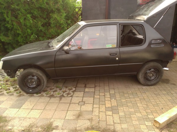

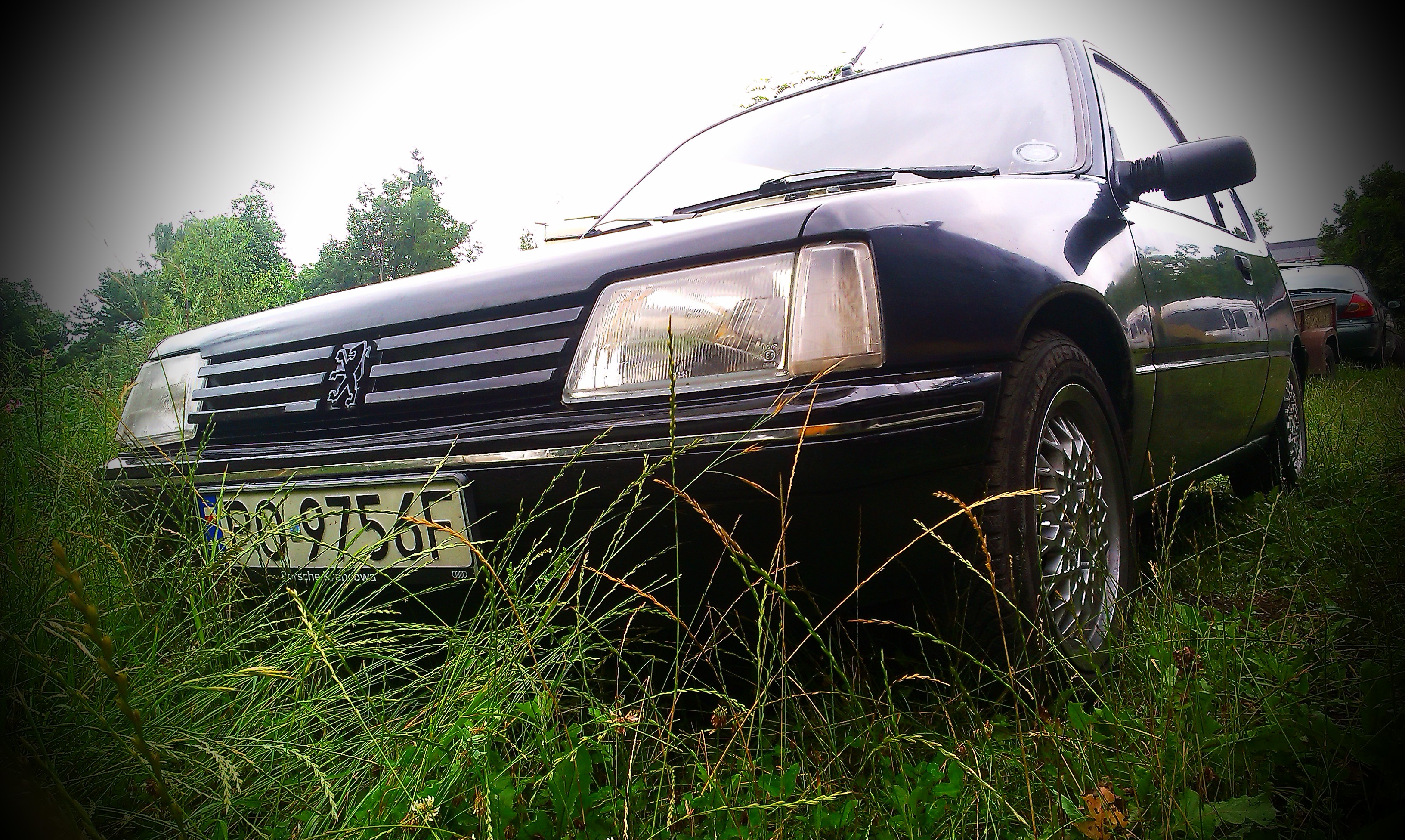

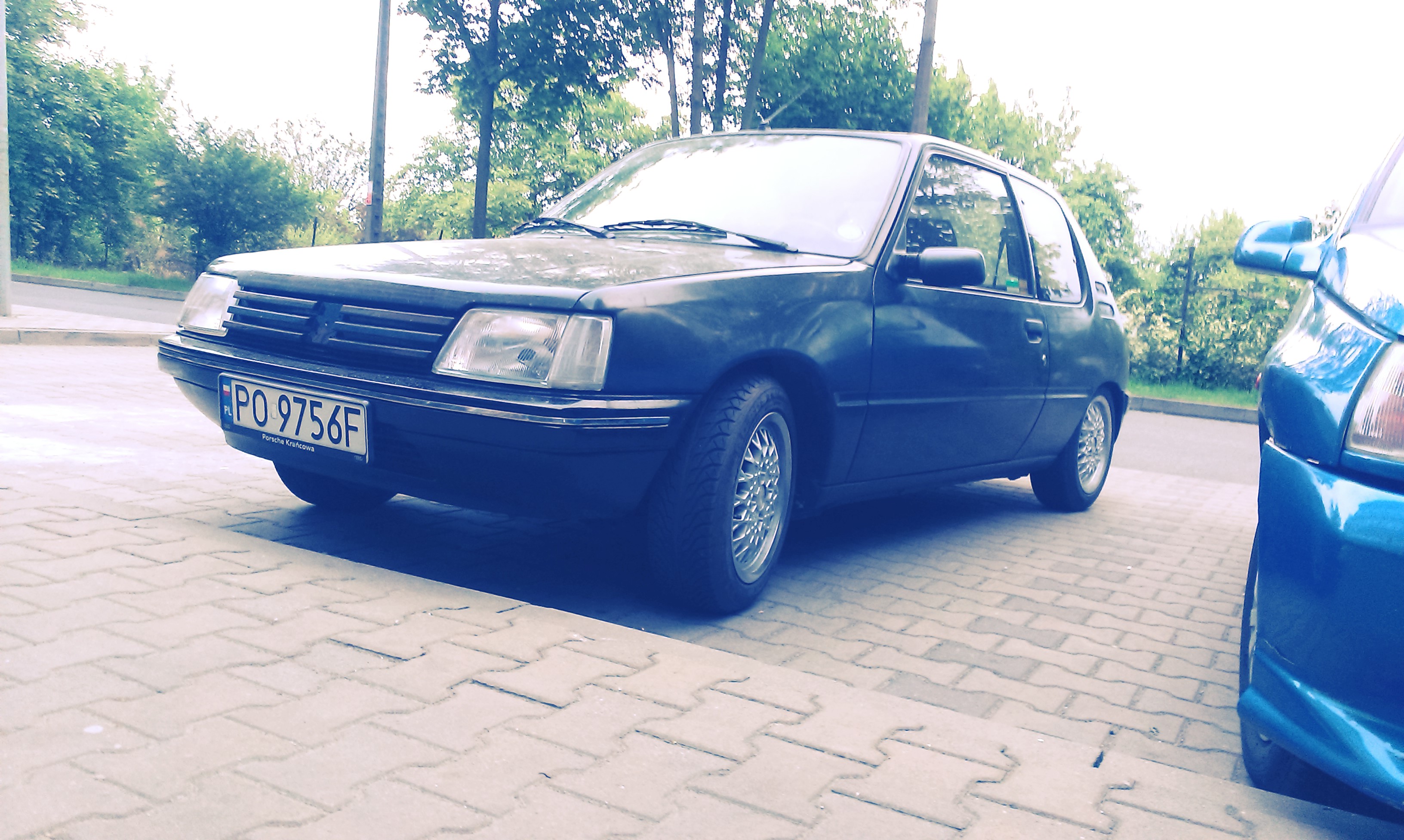

Jak nie jestem zwolennikiem "szerokiej stali" i "gleby" w 205, tak w tym przypadku wygląda to całkiem fajnie. Podobny kierunek jak w aucie Avera które naprawdę obniżone jest świetnie. Fotki nie pokazują dokładnie auta, bo albo w trawie albo pod kątem. Zrób fotki całym bokiem. Jednak nie widzę tych 14 centymetrów

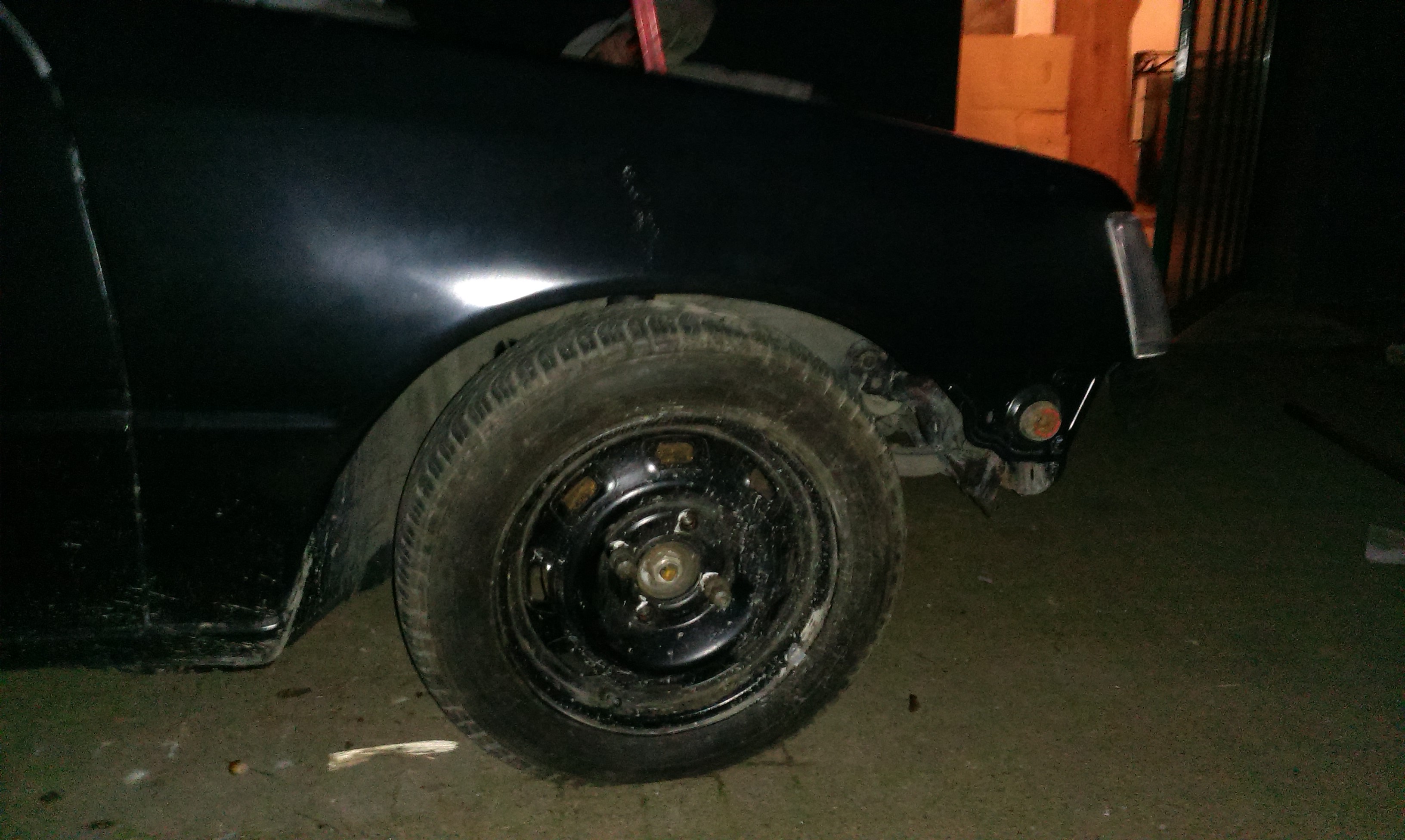

Niestety niemam możliwosci zrobienia teraz zdjęcia gdyż auto jest w garażu w trakcie przygotowań do swapu silnika i jest praktycznie bez przodu. Na 1 i na przed ostatnim zdjęciu można zauważyć różnice jaka jest przed i po obniżeniu
