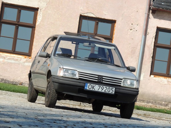

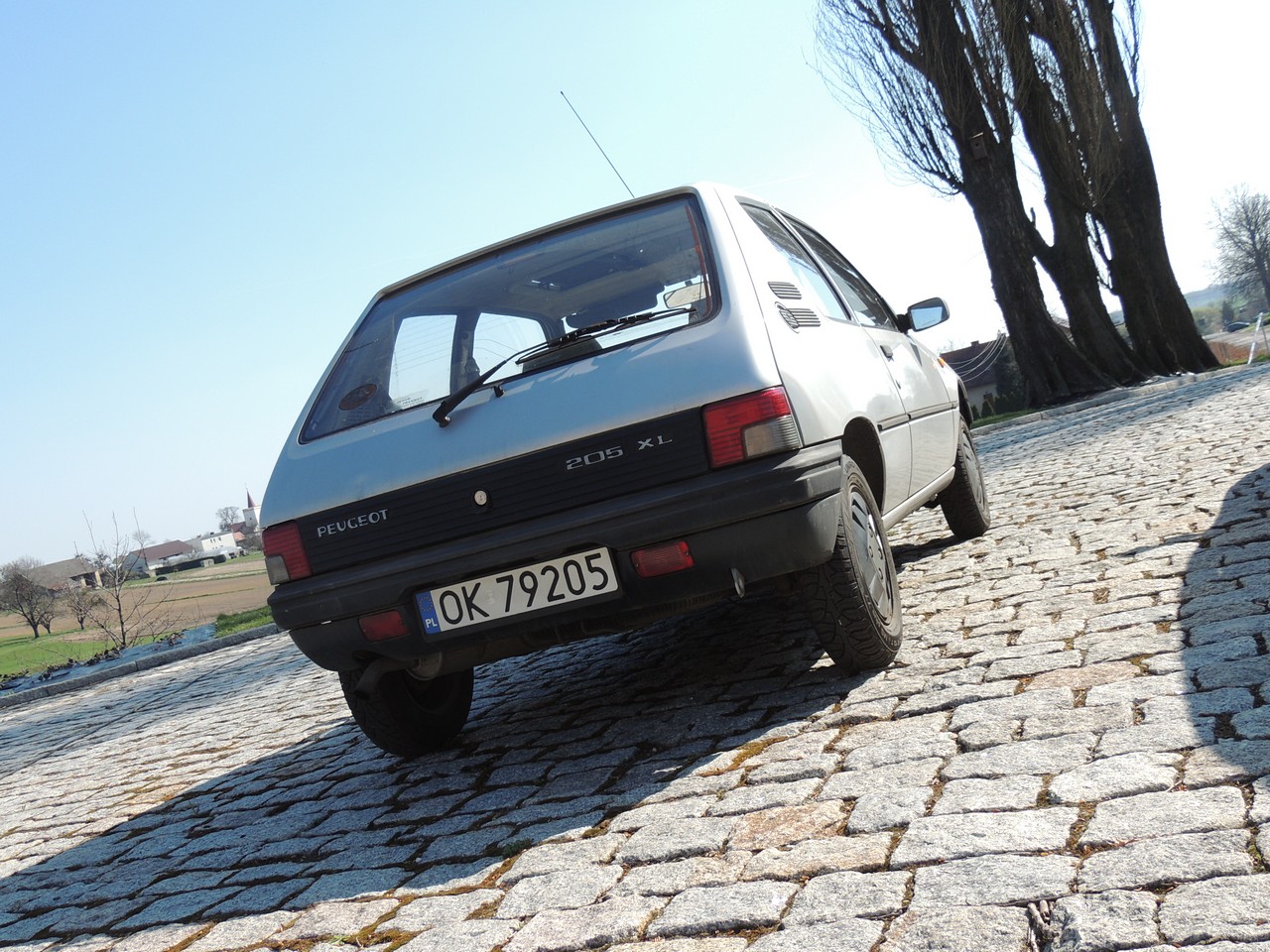

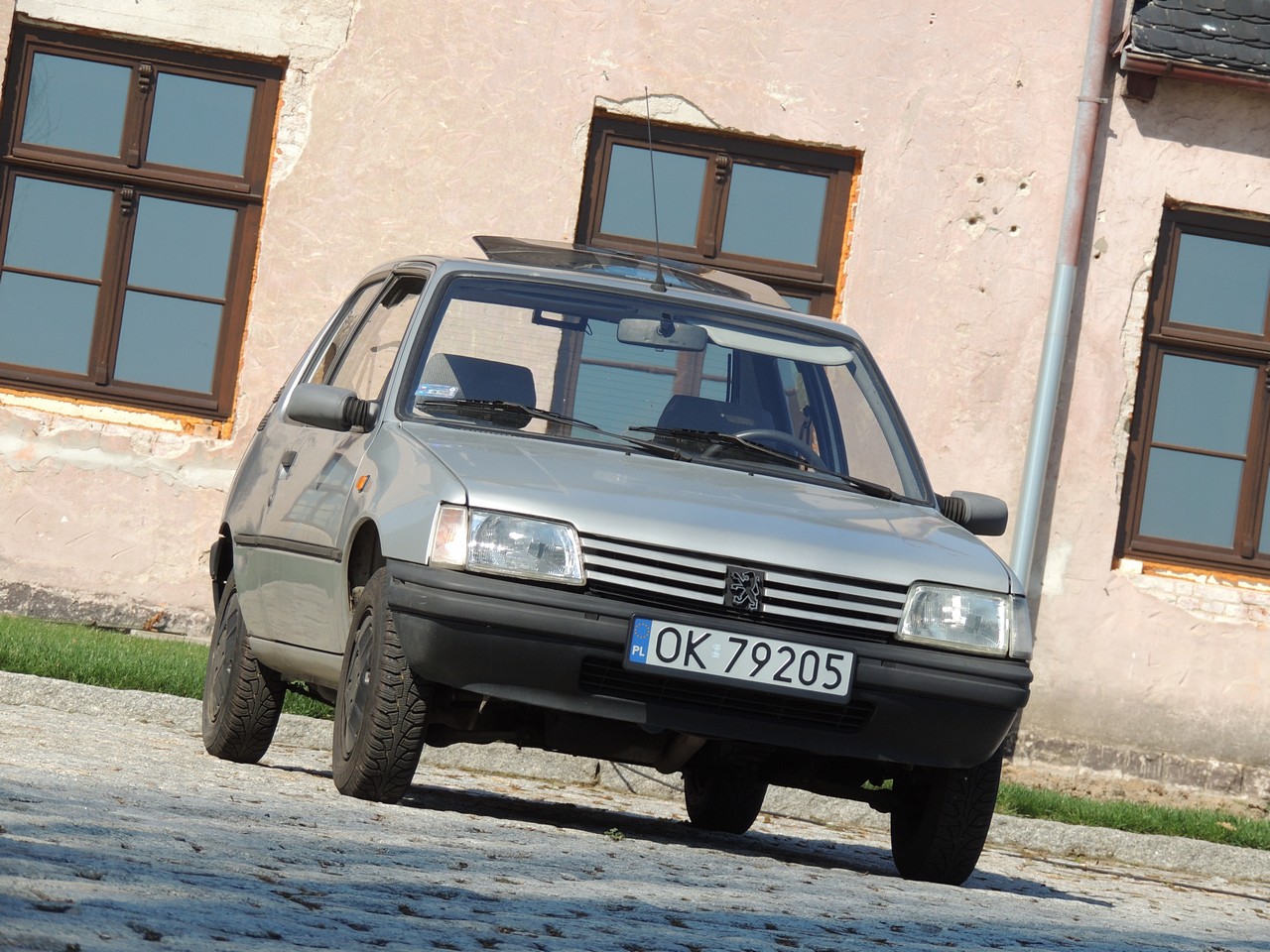

Peugeot trzaska kilometry i zaskakuje - negatywnie i pozytywnie ;)
Negatywnie, bo jeśli jest mocno nagrzany, to na postoju potrafi się przegrzewać. Podczas jazdy problemów nie ma. Podejrzewam, że układ chłodzenia jest zasyfiony, muszę w najbliższym czasie to ogarnąć, bo jak przyjdą upały to może być słabo.
Pozytywnie, bo udało mi się średnie spalanie zbić do mniej więcej 6 litrów na "setkę" - jestem mega szczęśliwy, bo jak furę kupiłem, to w skrajnym wypadku potrafiła zeżreć 13,5 litra (miasto, zima i niemal non-stop na ssaniu, bo silnik na postoju nawet po rozgrzaniu nie potrafił na starym gaźniku pracować bez ssania 8)7). :mrgreen:
No i takie tam dwie foty ze spotkania z kumplami. :)
