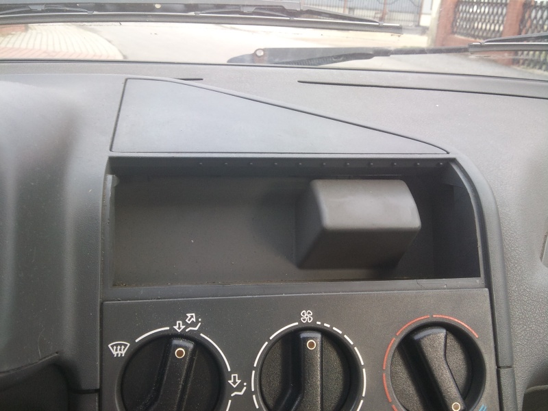

Dziś z resztkami nadziei nieco oczyściłem blachę nad reflektorem i... jednak ujrzałem kod koloru Jest to MOTP, czyli - jak wynika z rozpiski - Gris Futura
Przy okazji:
1) wymieniłem sobie dziś kierownicę... oczywiście jest krzywo, ale poprawię
2) chciałem zamontować sobie centralne kratki nawiewu, ufając słowom kumpla, że wystarczy je wsadzić zamiast zaślepki. No i moim oczom ukazał się jakże zacny widok plastikowego czegoś, poza tym otwory (niewidoczne na zdjęciu) i tak "nie dmuchają"... co więc trzeba zrobić, żeby skutecznie zamontować te kratki nawiewu, i żeby faktycznie leciało tamtędy powietrze?
3) czy jest jakiś doraźny sposób na uszczelnienie łączenia silnika i skrzyni biegów? Wycieka mi tamtędy trochę oleju a nie mam w tej chwili kasy na zrzucanie skrzyni...
Przy okazji:
- bananowiec
- Posty: 610
- Numer Gadu-gadu: 4940298
Re: Srebrny Potwór
Jeśli chcesz koniecznie zamontować te nawiewy środkowe, to musisz wyciąć dokładnie na około ten plastik pod zaślepką, ten z wystającym guzem. Jest dosyć twardy więc ostre narzędzie i trochę siły musisz użyć Piszę całkiem serio mimo Prima Aprilis
- FrogsterPL
- Posty: 166
- Posiadany PUG: 205 1.1 XL
Re: Srebrny Potwór
Wybitnie dziwnie to jest pomyślane, a już szczególnie tajemnicze jest istnienie właśnie tego guza
Czyli nie wycinam tylko samego guza, tylko cały ten wielki prostokąt na niemal taką samą szerokość jak panel z pokrętłami nawiewu?
- nowak68
- Posty: 1892
- Lokalizacja: Świętygród
Re: Srebrny Potwór
Pod tym guzem i resztą plastiku masz dwa prostokątne otwory do ewentualnego nawiewu. Jakoś tak. Poza tym musisz wyciąć tyle żeby spokojnie weszły kratki nawiewu

Re: Srebrny Potwór
OK, dziękuję
EDIT:
No, nawiewy wstawione, działają Raz jeszcze wielkie dzięki, Panowie Kierownica też poprawiona, chyba już będzie dobrze ustawiona Wymieniłem też zamek w drzwiach kierowcy (masakra jakaś ile się z tym użerałem), niestety chyba przy tym uszkodziłem/wygiąłem tylną prowadnicę szyby, bo teraz szyba tylko lekko się uchyla, ech :/ No ale nic, ważniejsze dla mnie żeby móc normalnie wsiadać do samochodu, więc póki co złożyłem wszystko z powrotem.
EDIT:

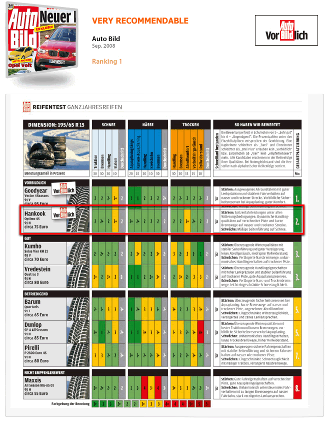

Znalazłem bardzo ciekawy obrazek Wychodzi na to, że te Hankooki i jedne z Kumho to też stare modele (2008 rok), ale wydają się być naprawdę w porządku. Bądź co bądź, GoodYear Vector 4Seasons to były jednak dobre opony, a tutaj mamy niewiele gorsze parametry w znacznie niższej cenie.
