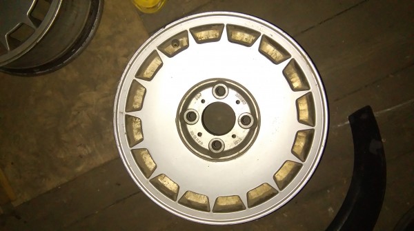

Może takie ?

fila1223:
Wyglądają fajnie, jak się nazywają? Jaki to rozmiar? Jakie opony do tego?
fila1223
Posty: 844
Re: 205 GR 1.4 1992 uratowany od kasacji
Post autor: fila1223 »
To są 13 speedline sl 189 z 205 automatic opony dasz te same co masz teraz na pugu wymiarowo i będzie ok

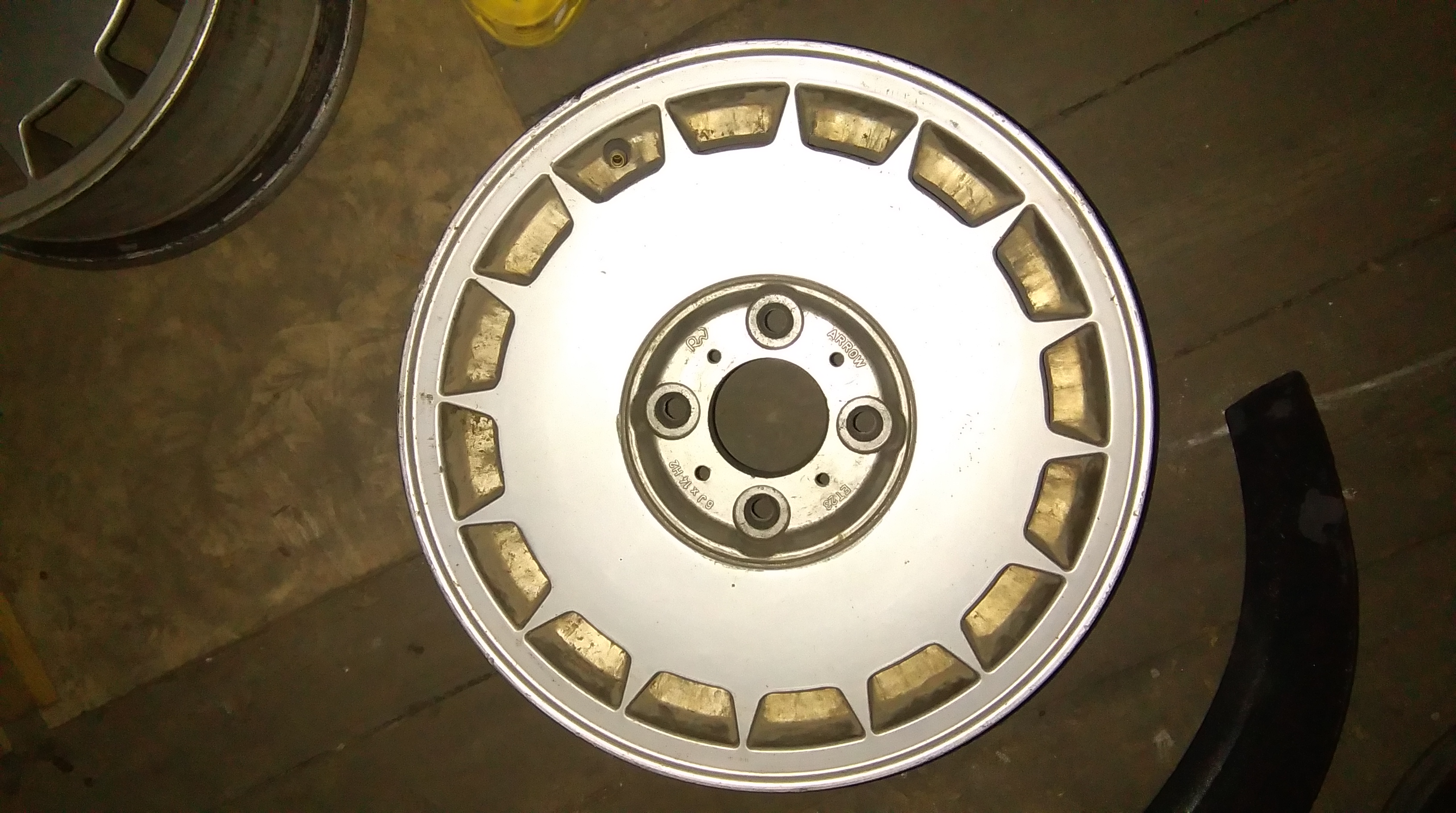

A co powiesz na taki zestaw jak na aucie po prawej.
Mam do sprzedania razem z dekielkami.
To są 14
http://forum.peugeot205.pl/download/fil ... &mode=view

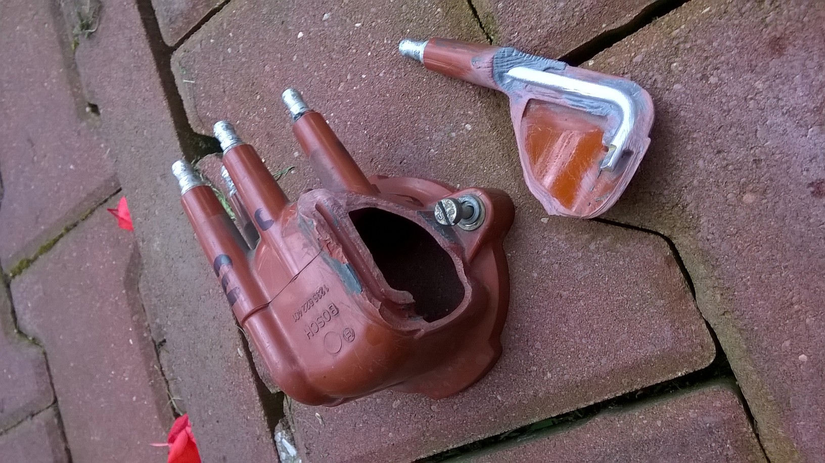

a oto winowajca problemów z obrotami, mocą i w ogóle (jak przypuszczam):
otóż szympans (jak go pieszczotliwie nazywam) który jeździł poprzednio moim GR uszkodzenie kopułki rozdzielacza zapłonu (które jest na zdjęciu) naprawiał klejem.......... :N

Co do kopułki to chciałbym opisać cały problem, może się komuś przyda:
PUG nie ma siły ruszyć. Na biegu jałowym chodzi płynnie i równo, gaśnie przy dodaniu gazu (nawet niewielkim. Na wyższe obroty (żeby ruszyć) trzeba wejść przy "pompowaniu". O ile uda się ta sztuka to dalej jest ok 40 km/h, powyżej pewnej prędkości silnik tracił moc i zapalała się kontrolka ta sama co w temacie poniżej z objawami "hamowania silnikiem" utraty mocy, a nawet gaśnięcia oraz spalanie 100/100. Dodatkowo rozładował się do zera nowy akumulator (kupiony na wiosnę tego roku :( )
kontrolki:
http://forum.peugeot205.pl/viewtopic.php?f=26&t=16535
Idąc po nitce do kłębka:
- świece? Bingo (se myślę) 2 czarne i nie działająca - wymiana
- kable? Bingo (se myślę) kabel ten od najdłuższej owinięty zwykłą taśmą izolacyjną przy kopułce + iskra przeskakująca wypaliła dziurę w osłonce przy świecy - wymiana
- sonda lambda? a sprawdzę przy działającym silniku 8)7 no i mnie "troszeczkę mocno" pierdyknęło przebicie prądu w momencie gdy tylko wsunąłem rękę (bez dotykania jeszcze kabli) :D (ooo, jestem blisko se myślę)
- no i przy wyciąganiu kabla (już na postoju :D) widać "o co kaman" - kopułka sklejana przez szympansika
Przyczyna wg mnie jest taka (poprawcie mnie jeśli się mylę bo sam to wydedukowałem):
kopułka została uszkodzona (pęknięta) + kable przetarte i nie wymieniane od nowości spowodowały problemy z iskrą na 2 świecach. Brak iskry spowodował że przy zwiększonej dawce paliwa większa też dawka niespalonego paliwa wylatywała do katalizatora. Katalizator dostawał po głowie a dodatkowo sonda lambda która odpowiada za poprawną mieszankę (tlenu do spalin) dawała nieprawidłowe dane na komputerek sterujący silnikiem. I wszystko wariowało...
Zaraz idę na dział "sprzedam" / "kupię" w poszukiwaniu kopułki lub poszukam w necie i mam nadzieję że razem z nowym palcem zapłonu (bo dlaczego nie wymienić razem z kopułką) oraz wymianą sondy lambda na nową wszystkie moje problemy z działaniem silnika się rozwiążą.
P.S.
Zastanawiam się jakie jeszcze szympansik przygotował niespodzianki :)

fele od kolegi Vroobell205 z naszego forum. Na zdjęciu wszystkie info jakie mam.
Dekle od Cytryny, ale chyba całkiem dobrze się prezentują
