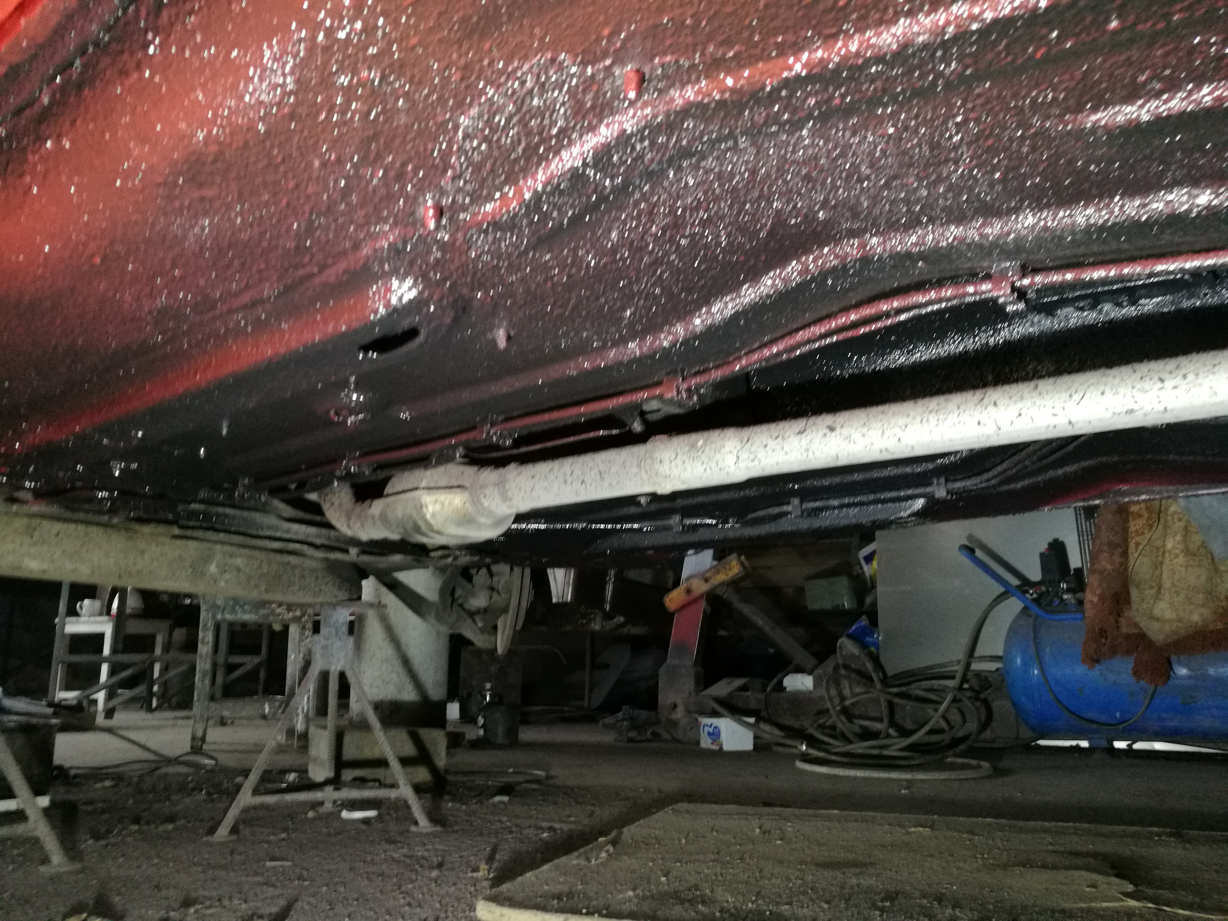

Chciałbym zrobić blacharkę wraz z zabezpieczeniem antykorozyjnym, tak aby nie męczyć się w przyszłości z rudą. Na przeglądzie została stwierdzona mała dziura pod nogami pasażera z tyłu , z prawej strony, oprócz niej rok temu była robiona u blacharza zardzewiała półka w komorze silnika od strony pasażera w miejscu lewarka. Warto wspomnieć, że 2 bądź 3 lata temu podwozie samochodu zostało oczyszczone i pomalowane bitexem. Boję się, że nie będzie co łatać.

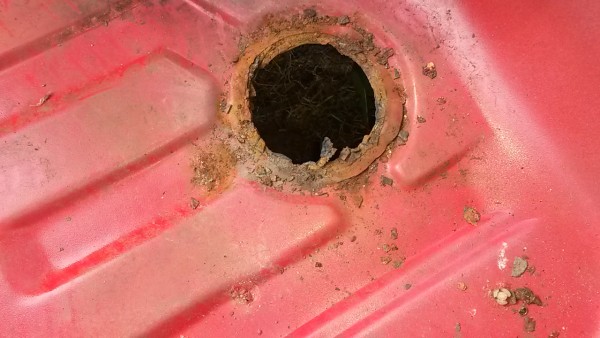

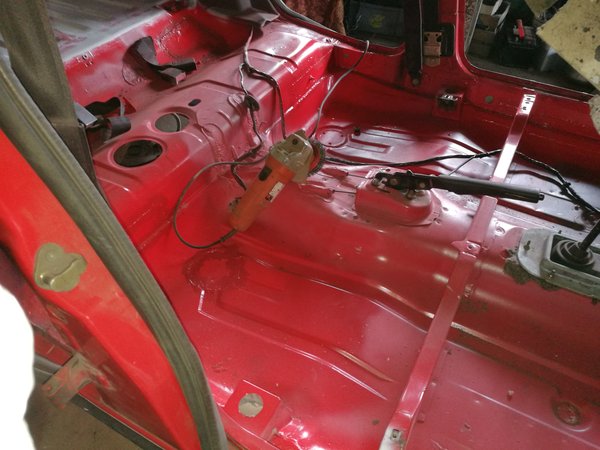

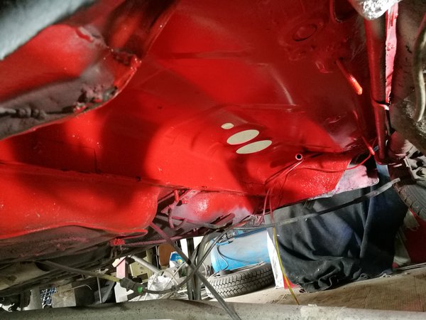

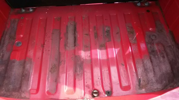

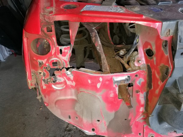

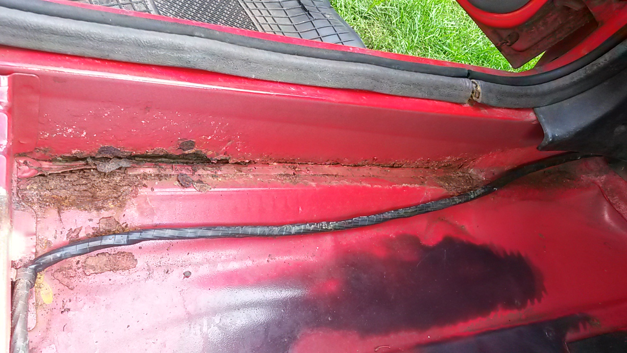

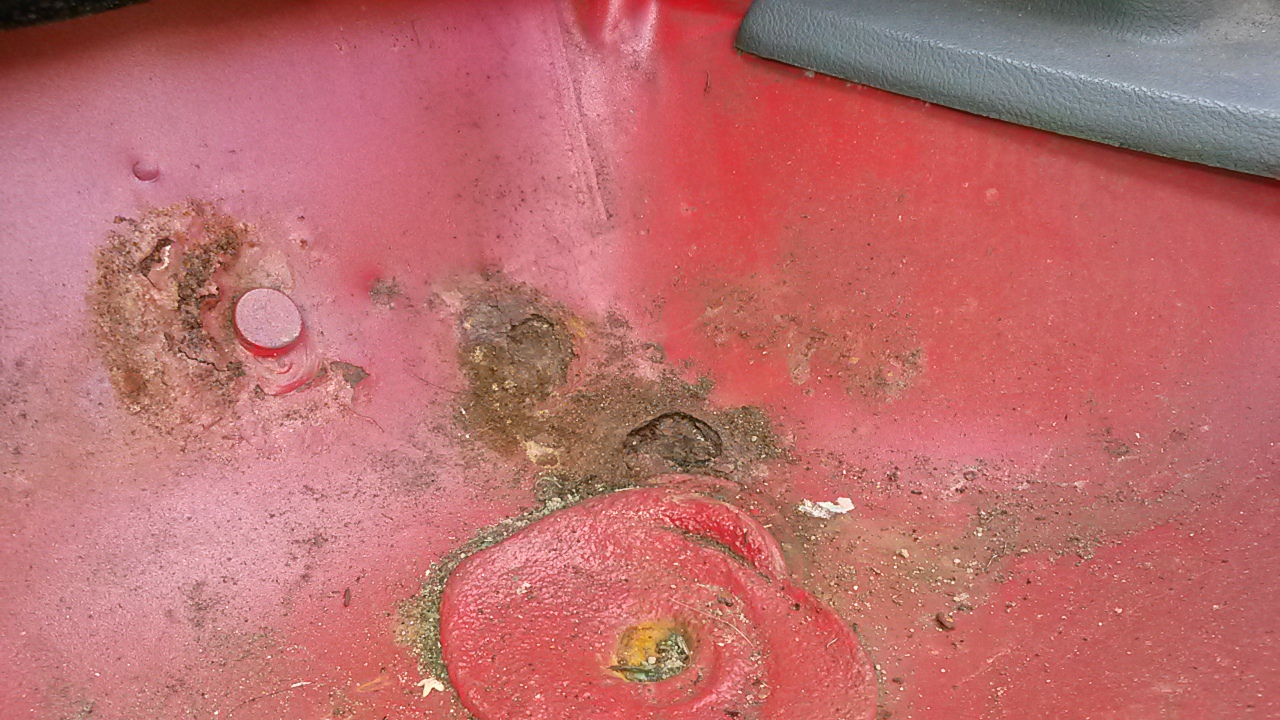

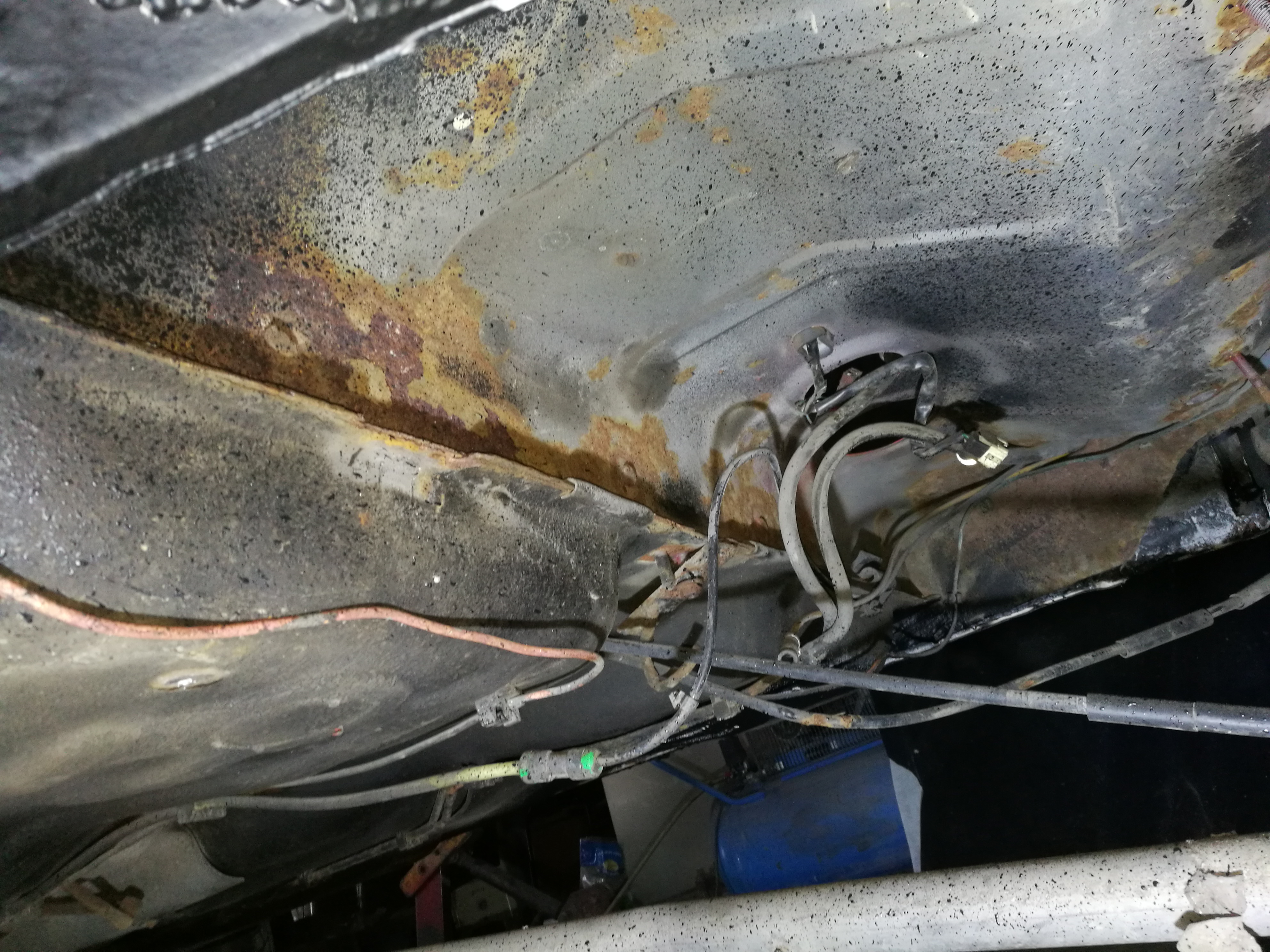

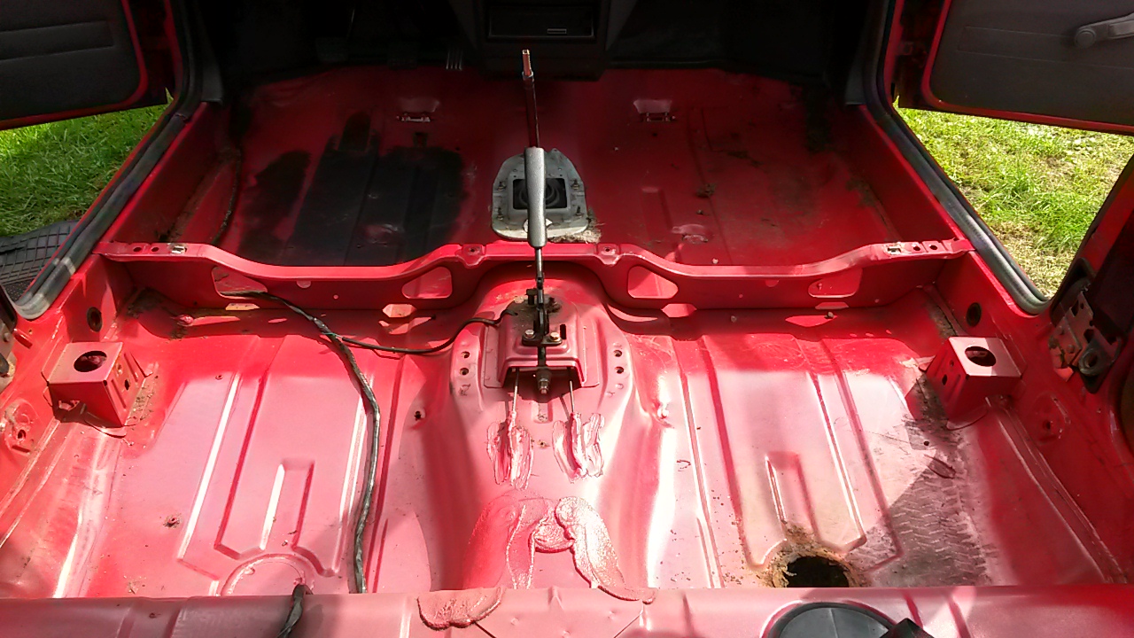

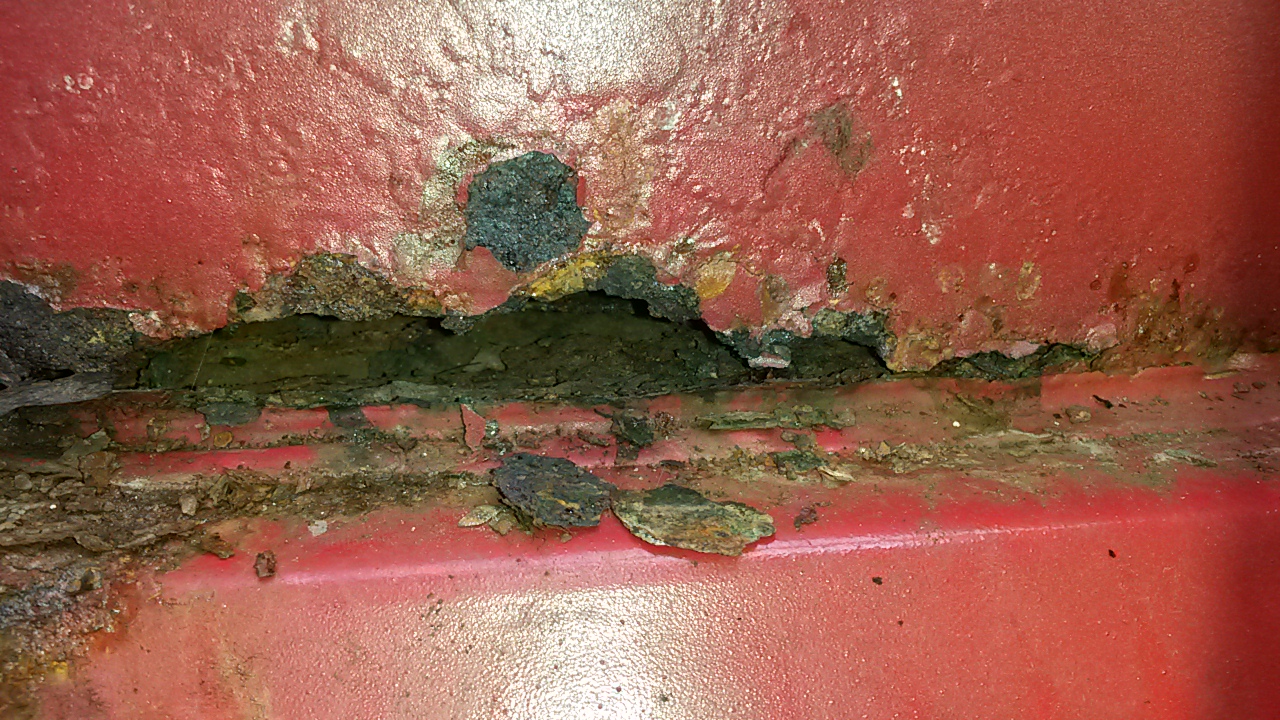

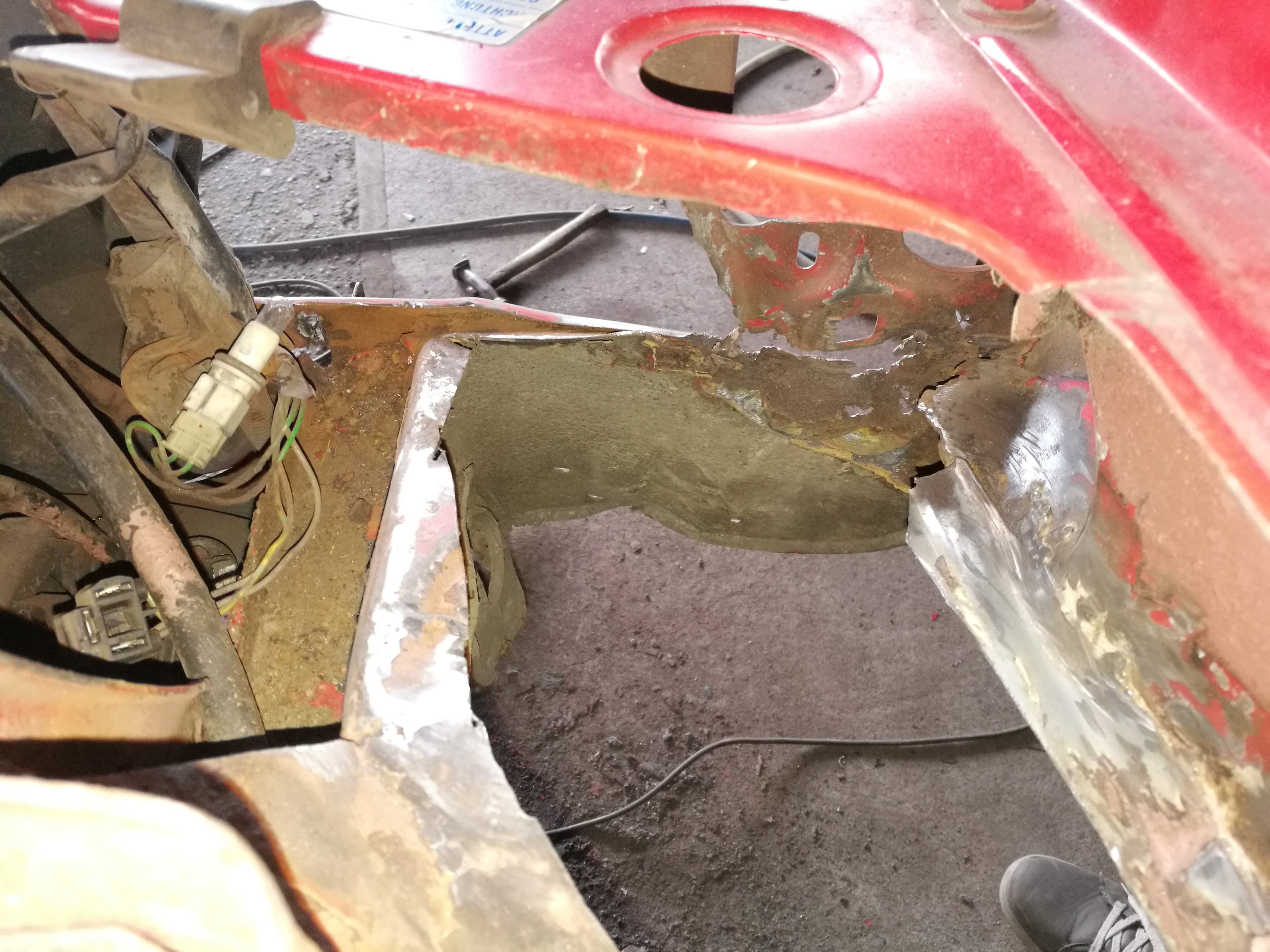

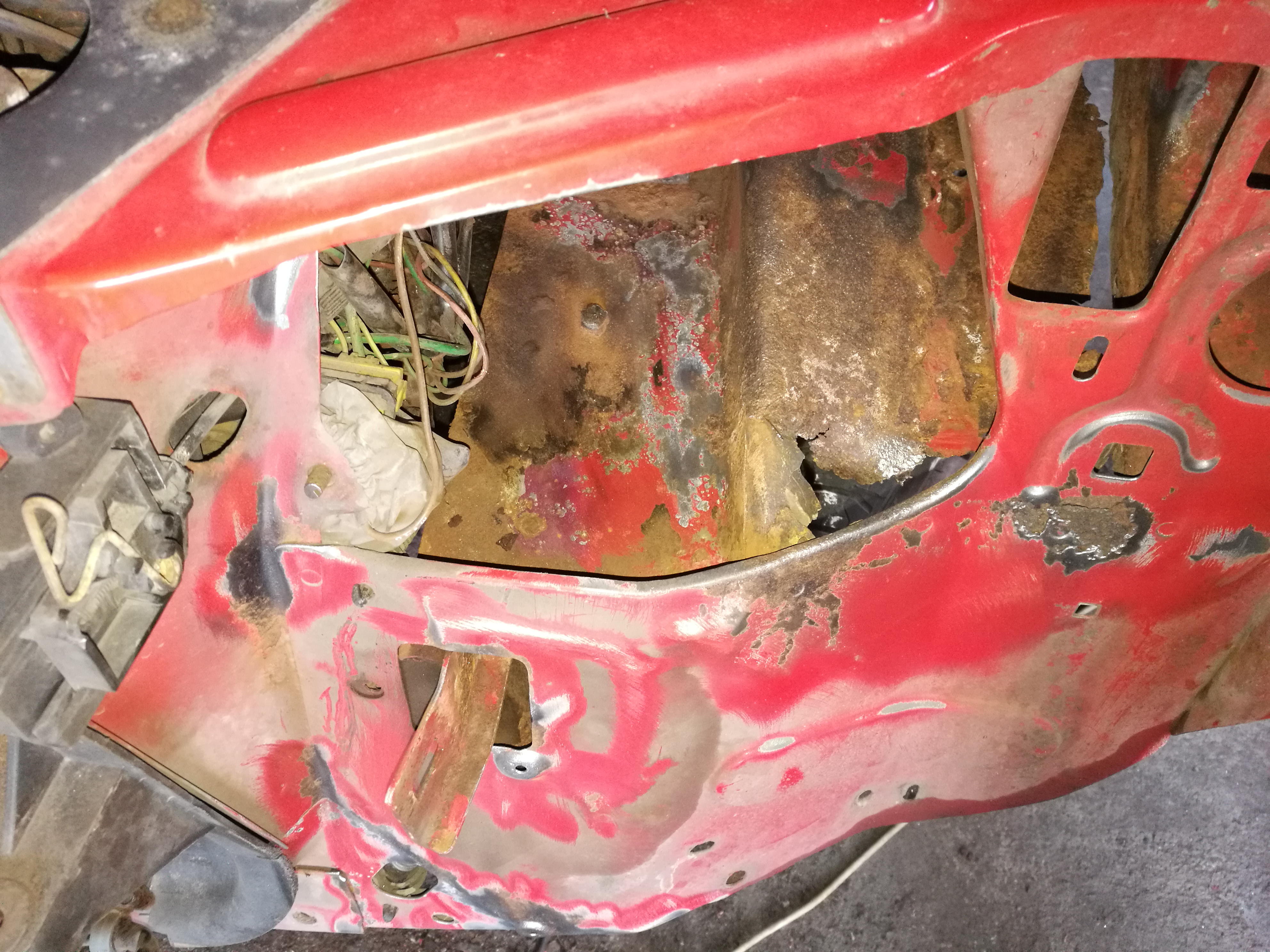

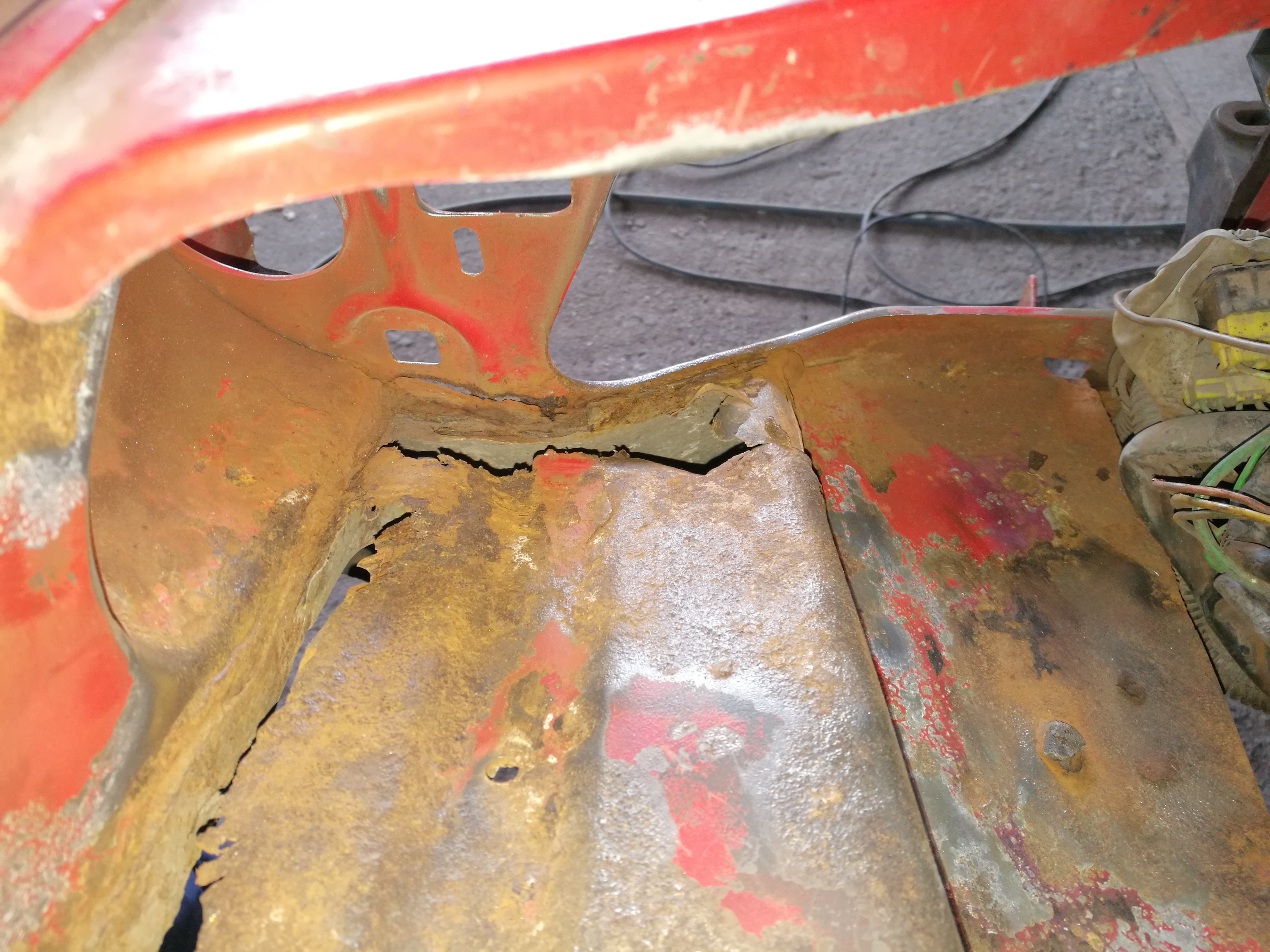

Tak więc zacząłem od sprawdzenia co dzieje się pod dywanem. Moim oczom ujrzał się widok skorodowanych progów przy podłodze i brakującego dekielka/zaślepki pod nogami pasażera z tyłu z prawej strony. Poza tym podłoga ok. Następnie samochód pojechał do blacharza.

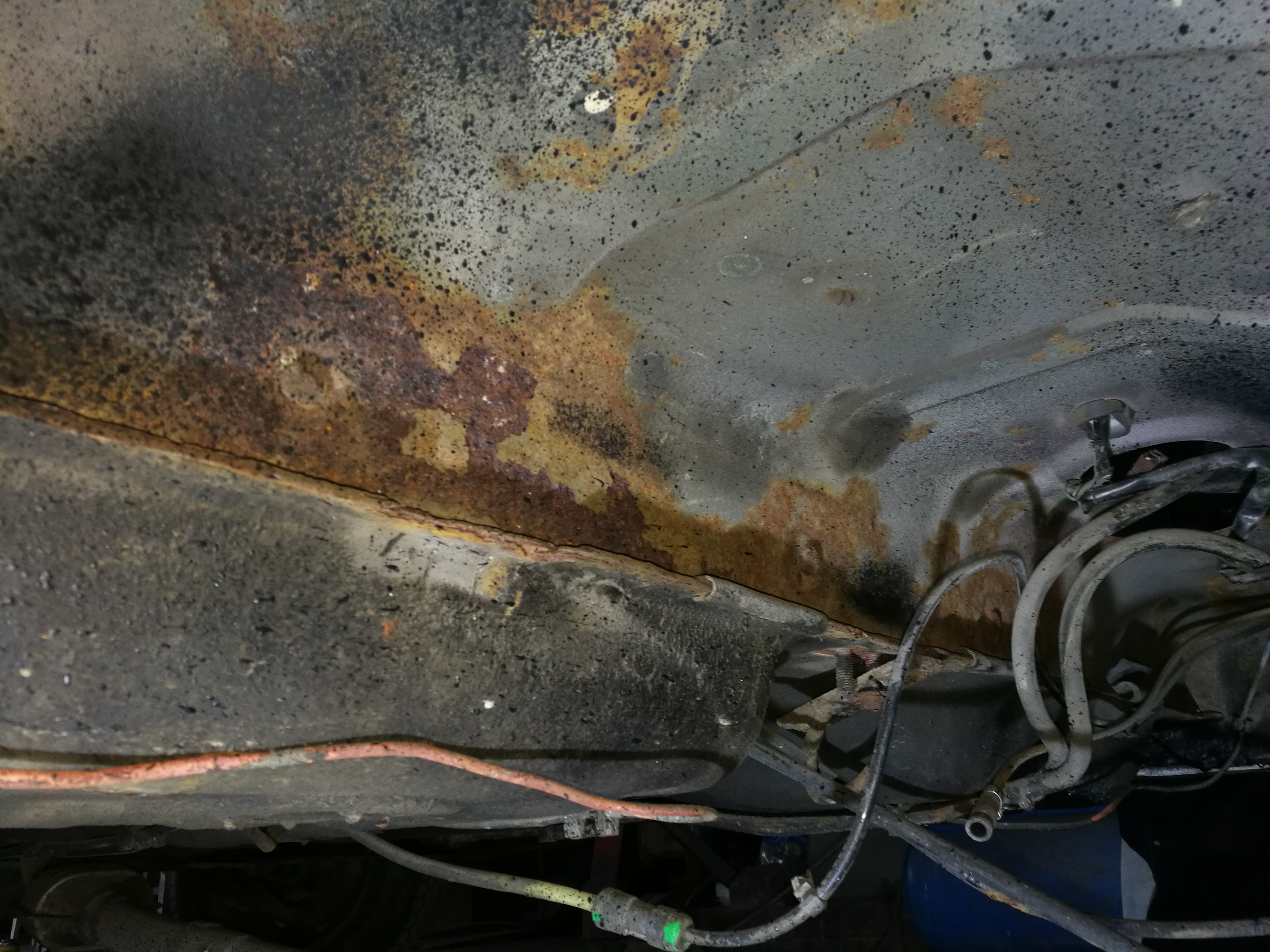

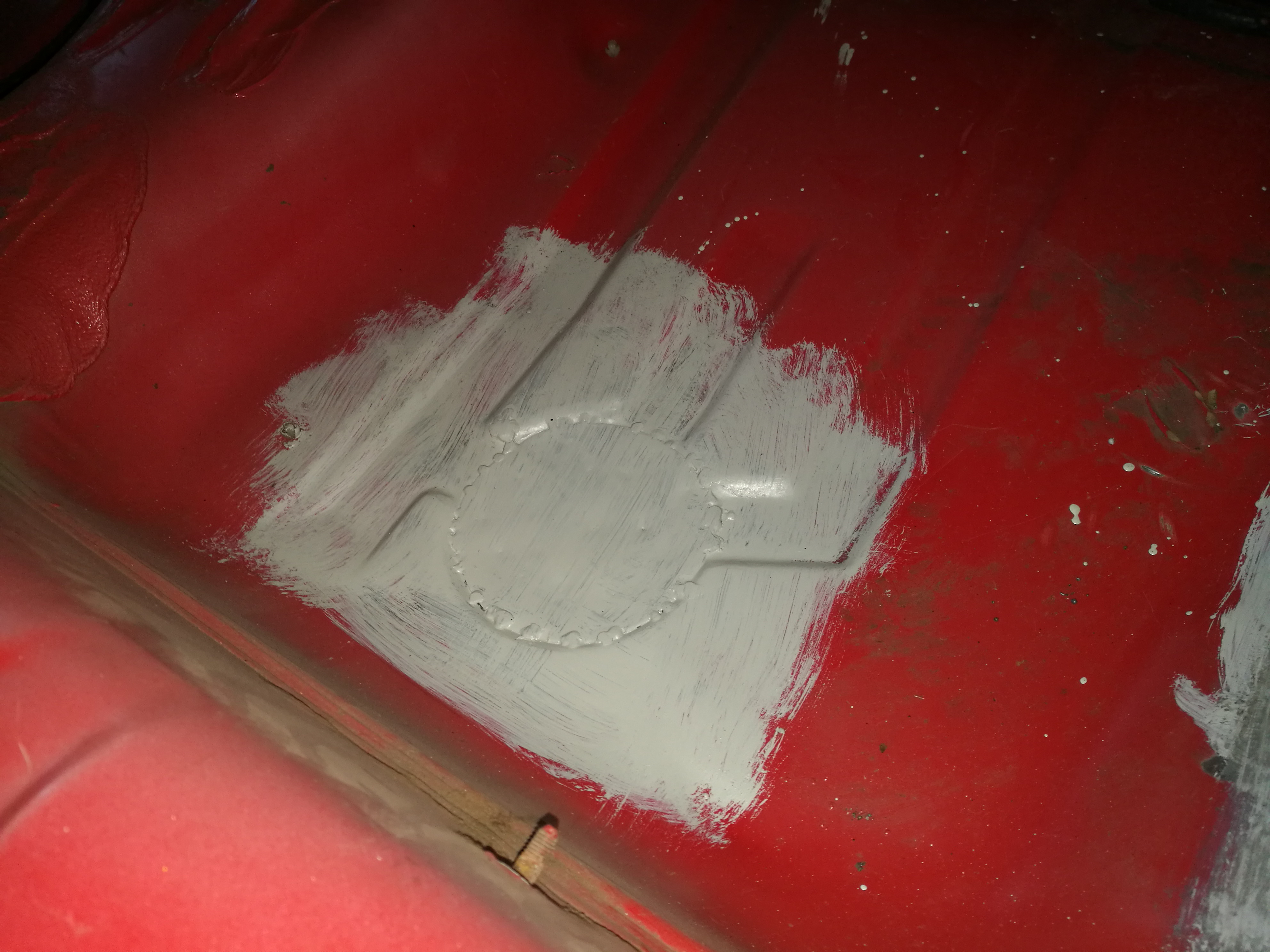

Ciekawa opcja z tym 1.6 103km. Przyznam, że wcześniej nie brałem jej nawet pod uwagę . Poszukałem trochę i udało mi się znaleźć kilka informacji o potrzebnych elementach. A więc: silnik, sprzęgło, wtrysk, układ dolotowy, kolektor wdechowy, komputer silnika, wiązkę. Jedynie nie mogę znaleźć jak duże przeróbki wiążą się właśnie ze zmianą wiązki. Rozumiem, że komputer należy przenieść pod maskę. A co z pozostałą instalacją elektryczną samochodu ? Duży problem polega na tym, że to nie ja będę zabierał się za zmianę, ze względu na warunki, a właściwie ich brak. Mieszkam w bloku.
Przy okazji wstawię kilka fotek.

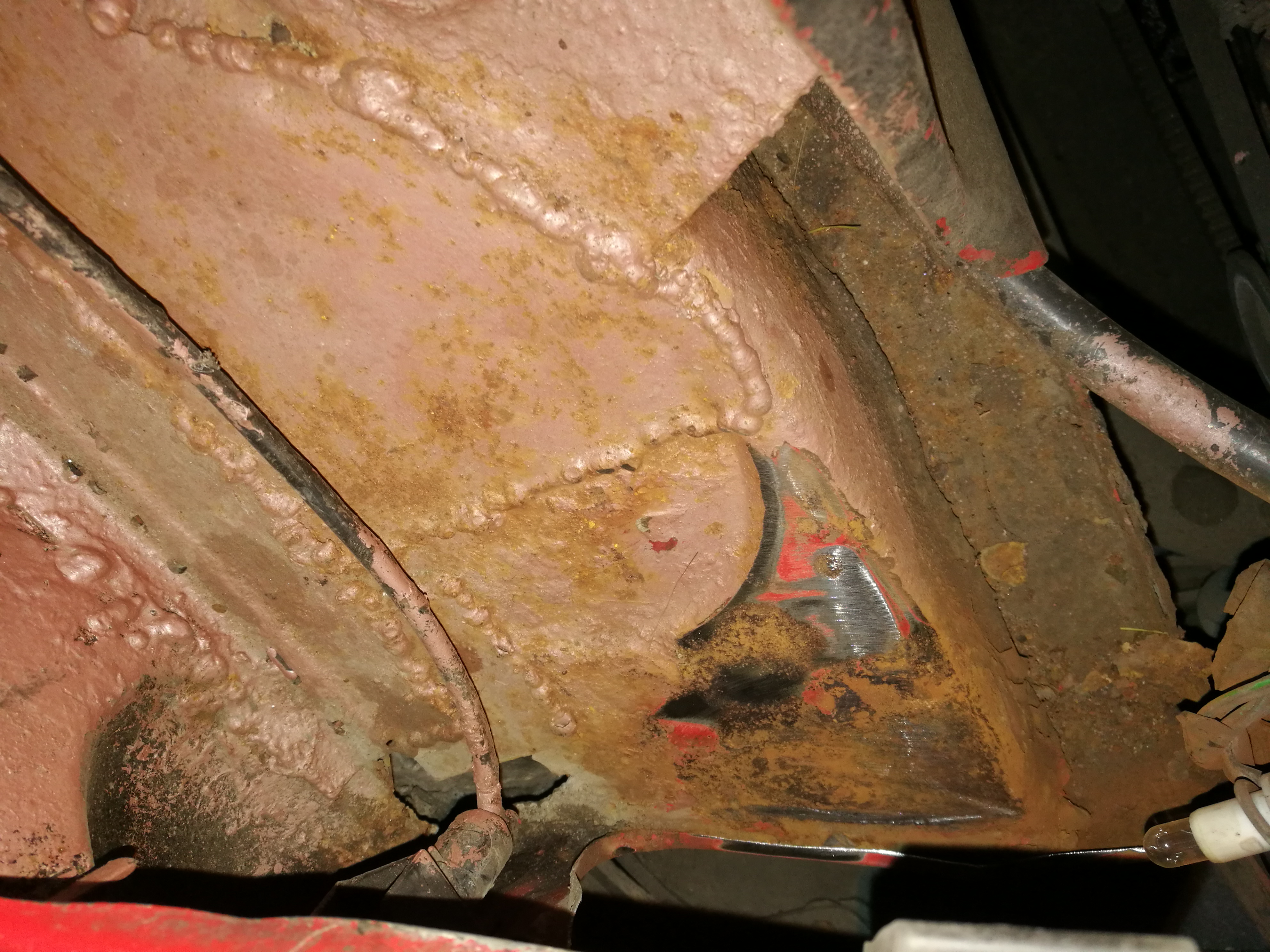

Spore spustoszenie Podłużnice też widać rude. Jeśli to robisz to zrób to dobrze. Łatwo sknocić budę przy tak dużych naprawach. Potem może być trudno o zbieżność

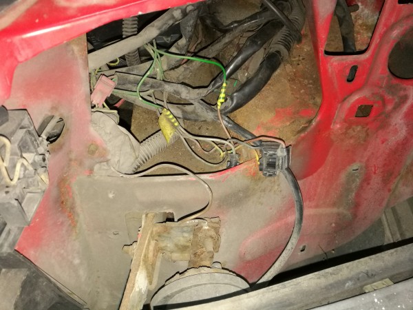

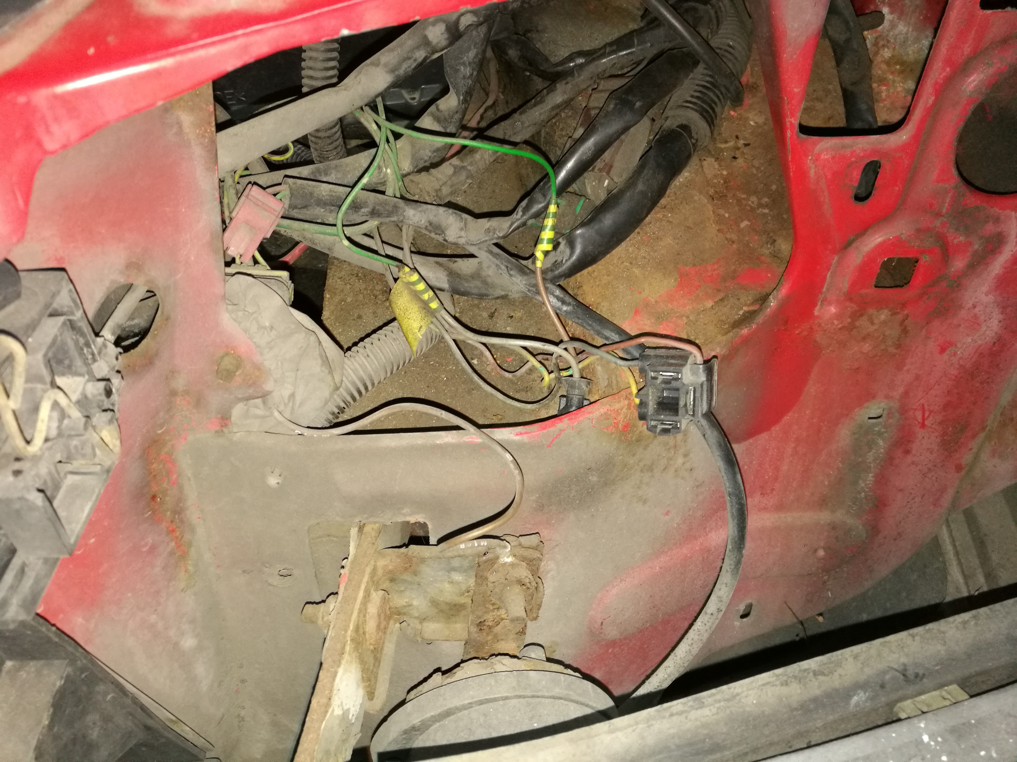

Od zeszłego roku samochód mnie skutecznie do siebie zniechęcał. Od problemu z odpalaniem (zaśniedziałe styki przekaźnika w komorze silnika), przez niezałączające się ssanie zimą ( problem pozostał aż do ustąpienia mrozów),po lejącego wtryskiwacza na wiosnę.
Zimą pojawił się też problem z podgrzewaniem tylnej szyby i ogólnie z prądem. Później okazało się, że problemem jest zanikający prąd/spadające napięcie. Niedawno znalazłem przyczynę. Ponacinany przewód masy!
Nie wiem w czym jest problem, ale co jakiś czas jest kłopot z samochodem. Raz jest wszystko ok, a raz przygasa przy hamowaniu.
Cały czas falują delikatnie obroty na biegu jałowym. Udało mi się podłączyć obrotomierz, dzięki czemu wiem, że są to falowania między 850, a 1000 obrotów, wraz z nimi pojawiają się drgania, co strasznie denerwuje.
Jak byście mogli mi jeszcze powiedzieć, od czego może czasami podskakiwać obrotomierz?

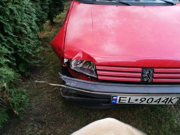

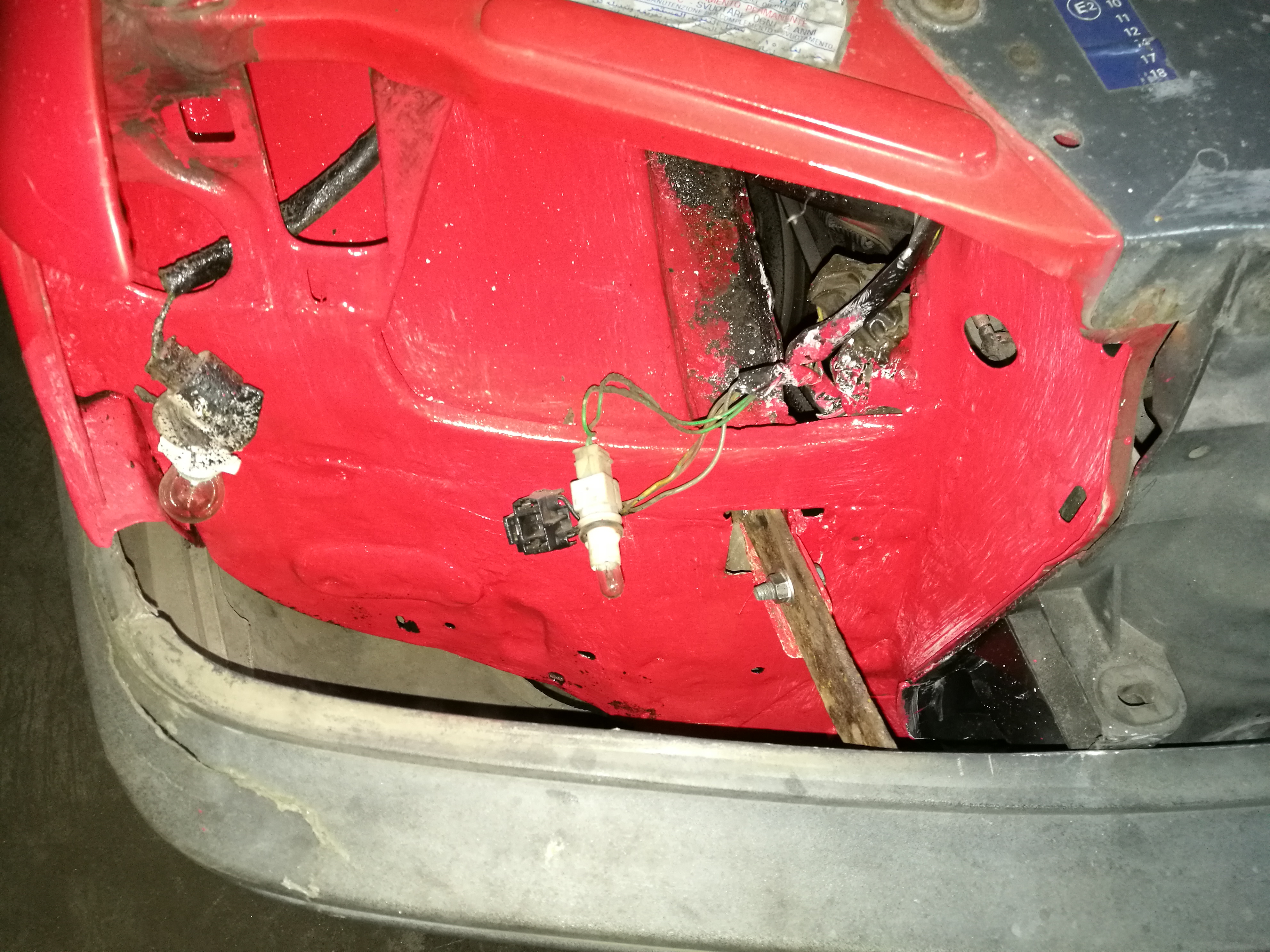

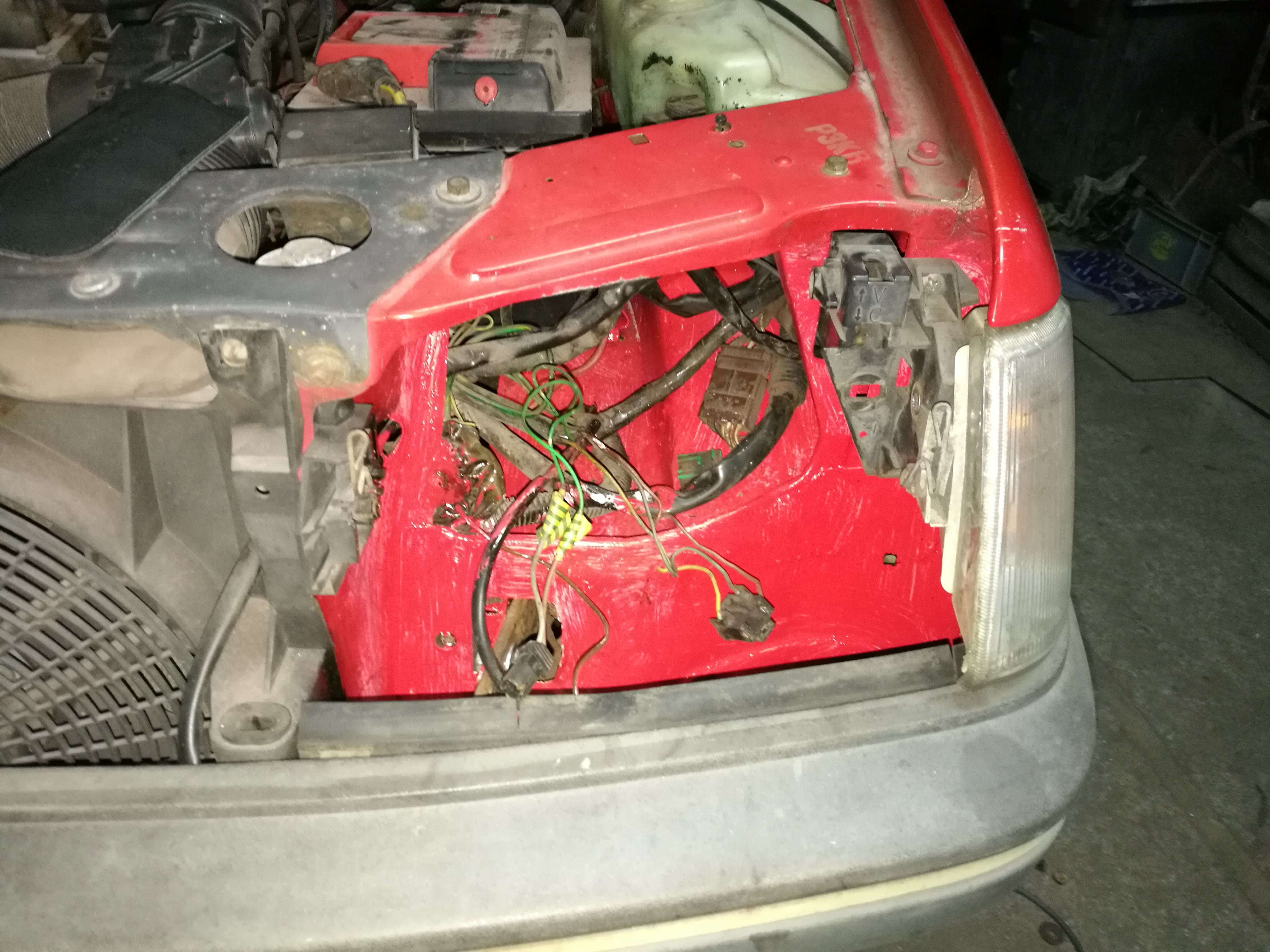

ale wolał bym o tym nie mówić. Na szczęście podłużnica cała i tylko błotnik, reflektor, kierunkowskaz, oraz zderzak poszedł do wymiany, maska minimalnie zgięta, udało się wyprostować. Oczywiście samochód eksploatuję od kwietnia zeszłego roku, ale nie mogłem się zmotywować z opisaniem wszystkiego.

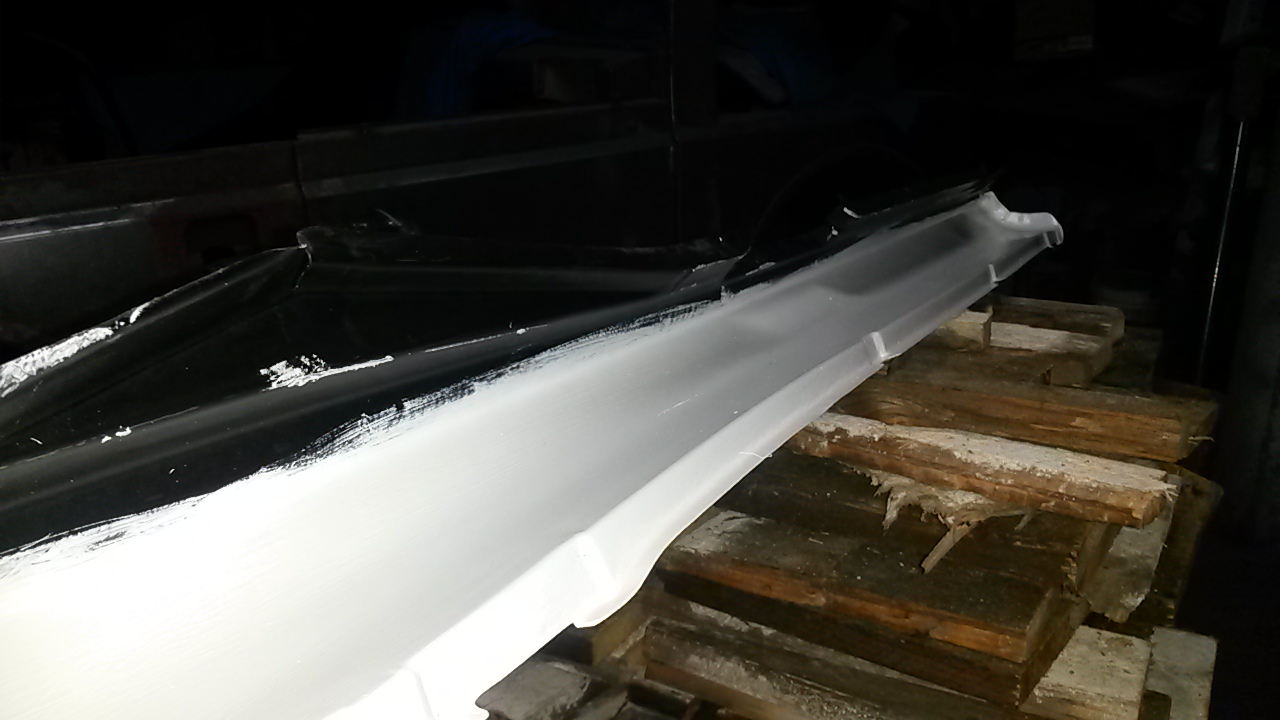

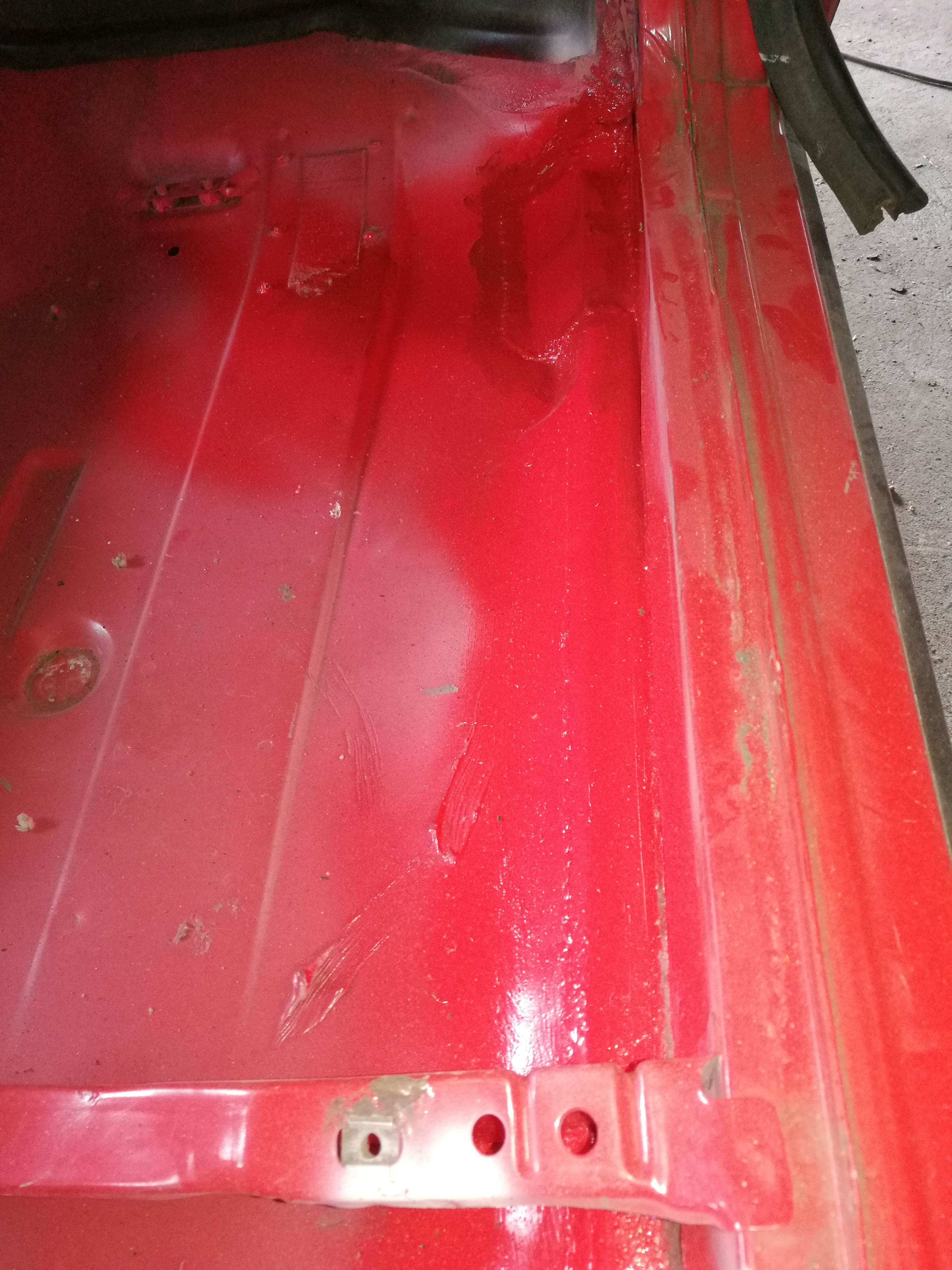

Przedstawiam kilka zdjęć z tego okresu. Od początku do teraz. Prawie, bo obecnie zaczynam kolejny etap prac. Mam zamiar opisywać go na bieżąco.

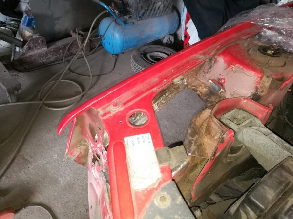

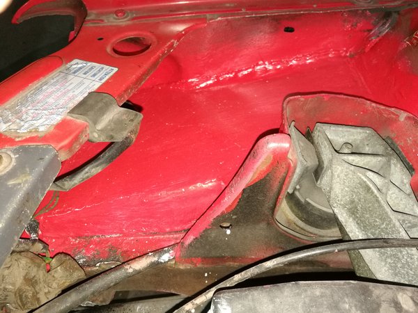

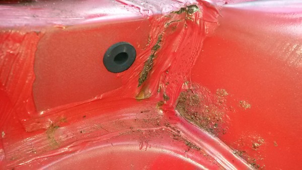

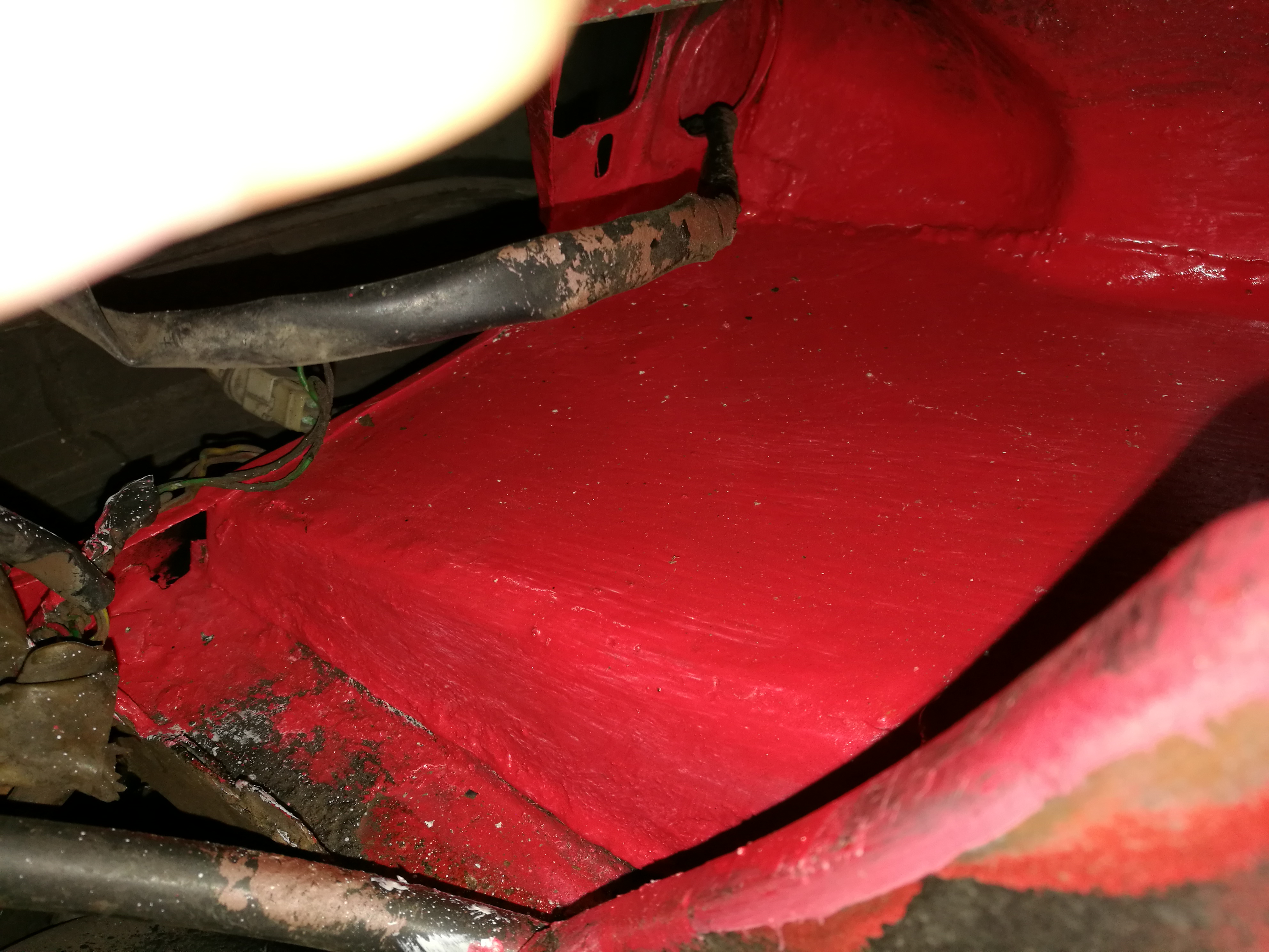

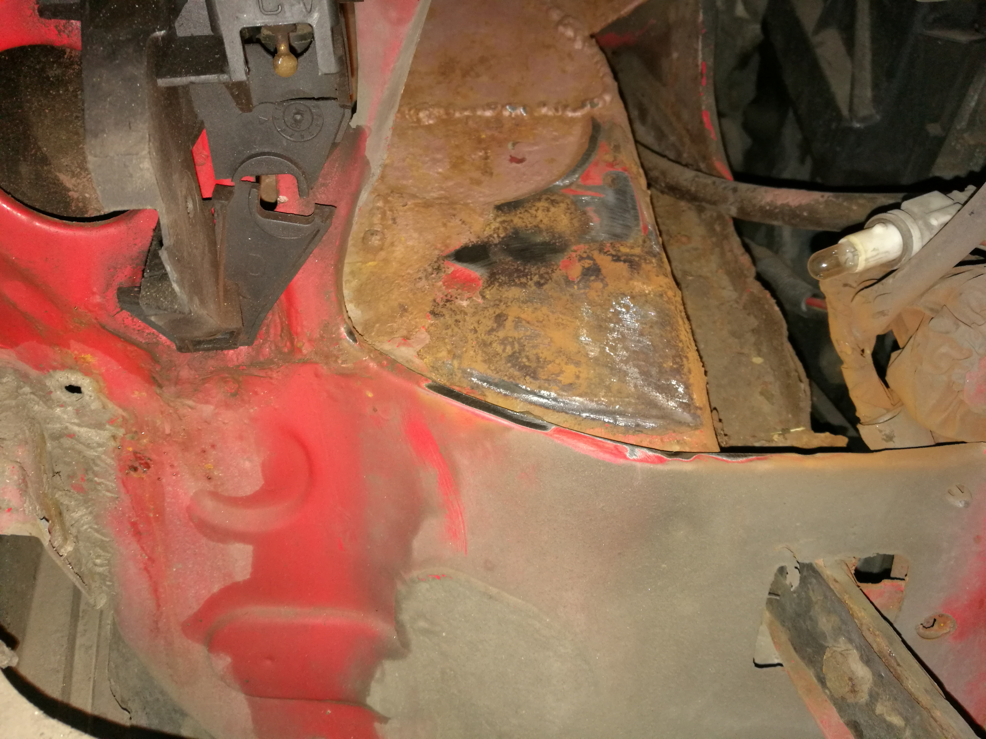

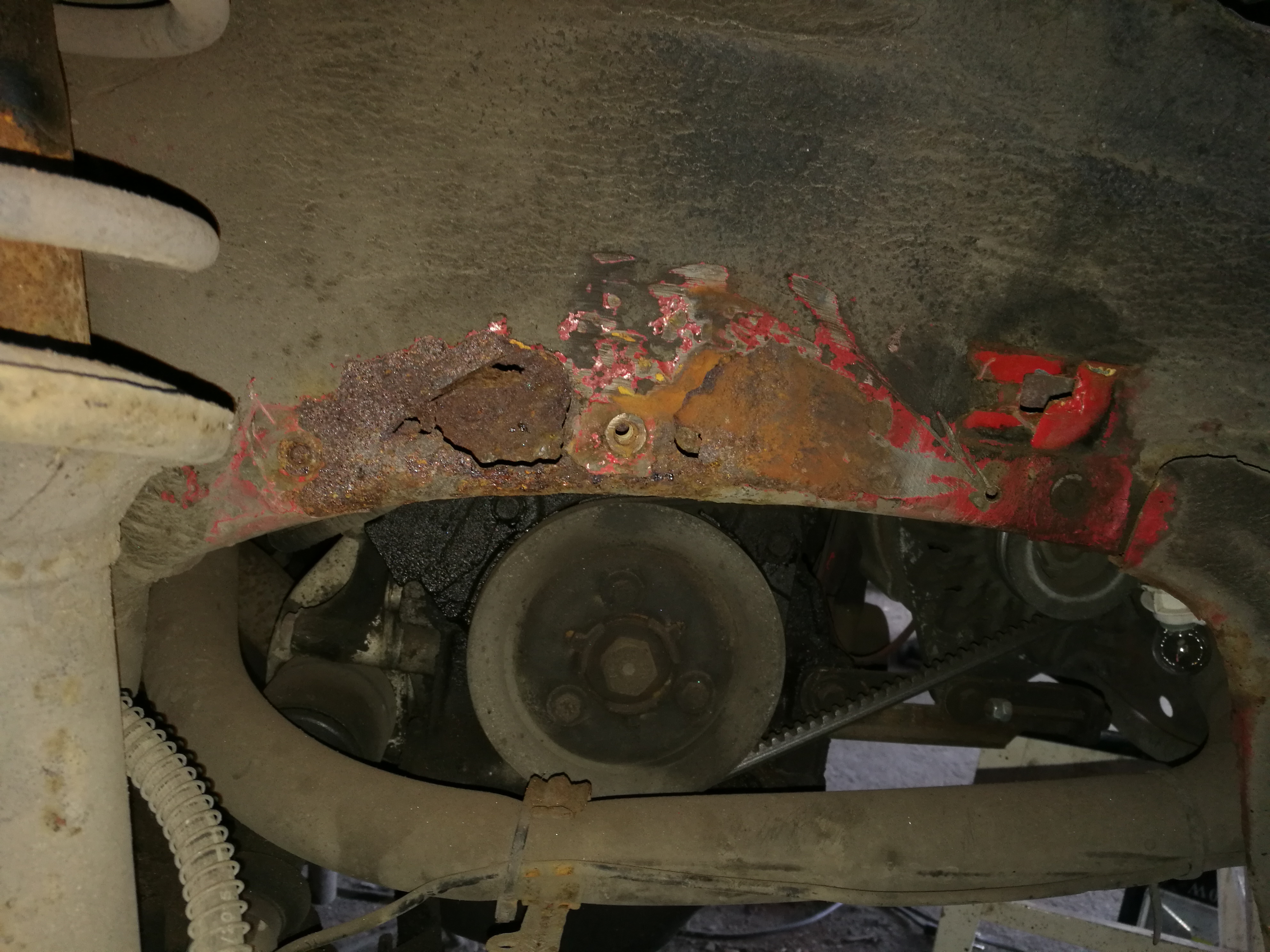

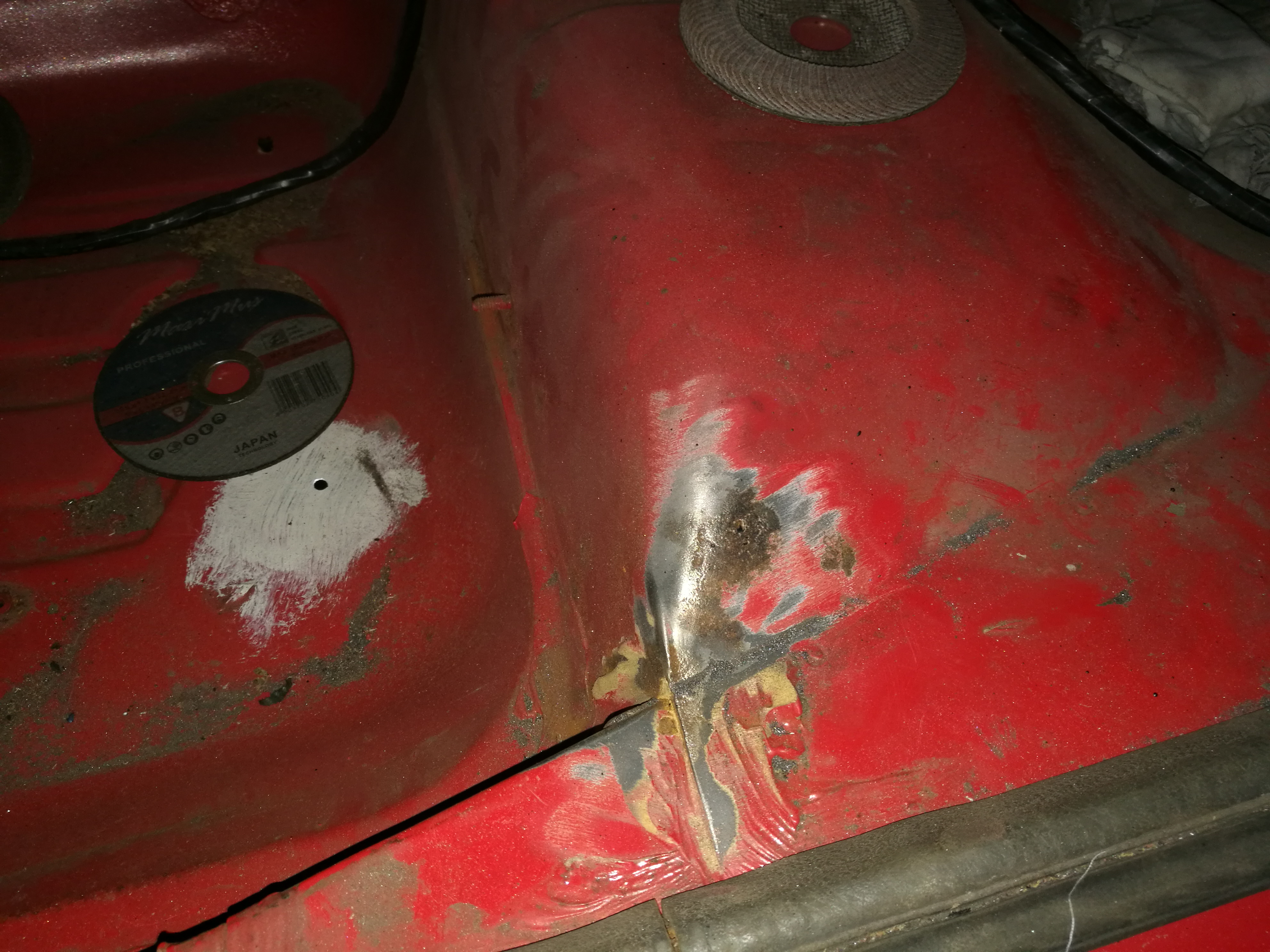

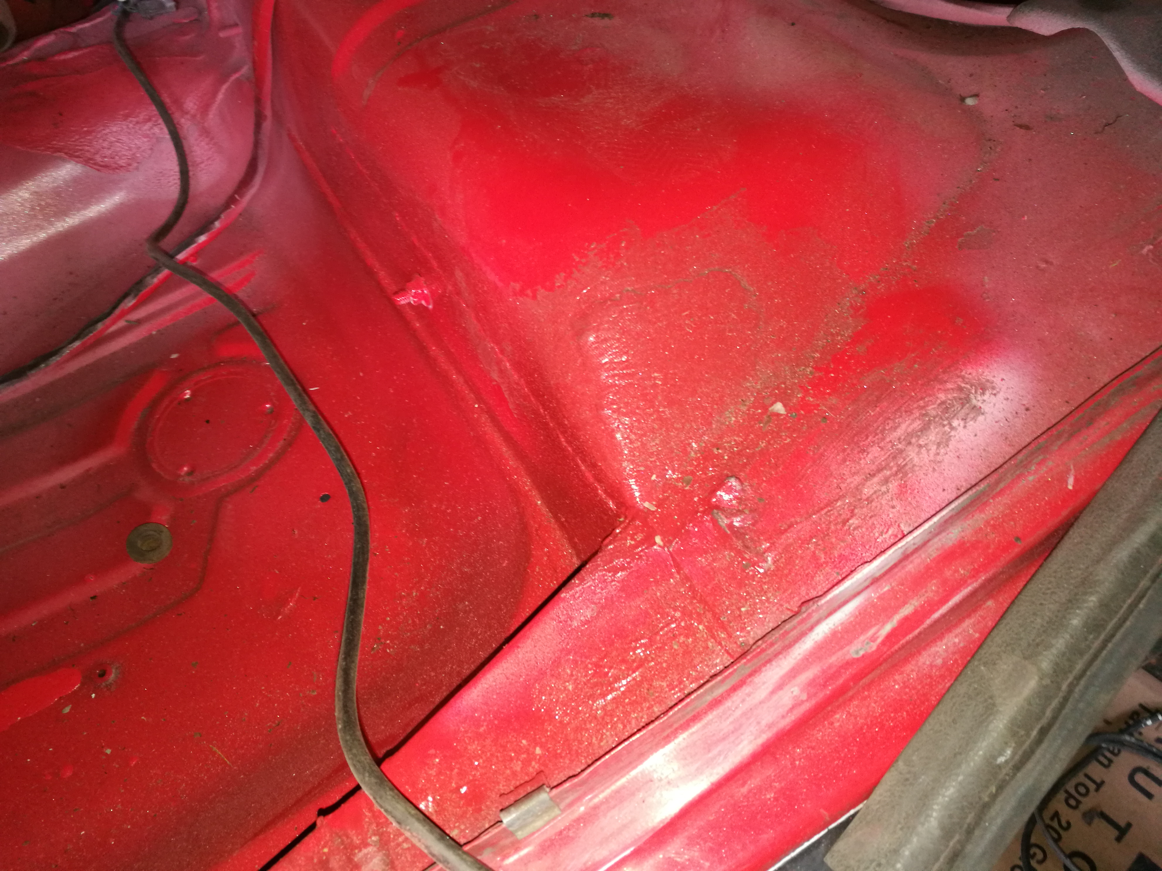

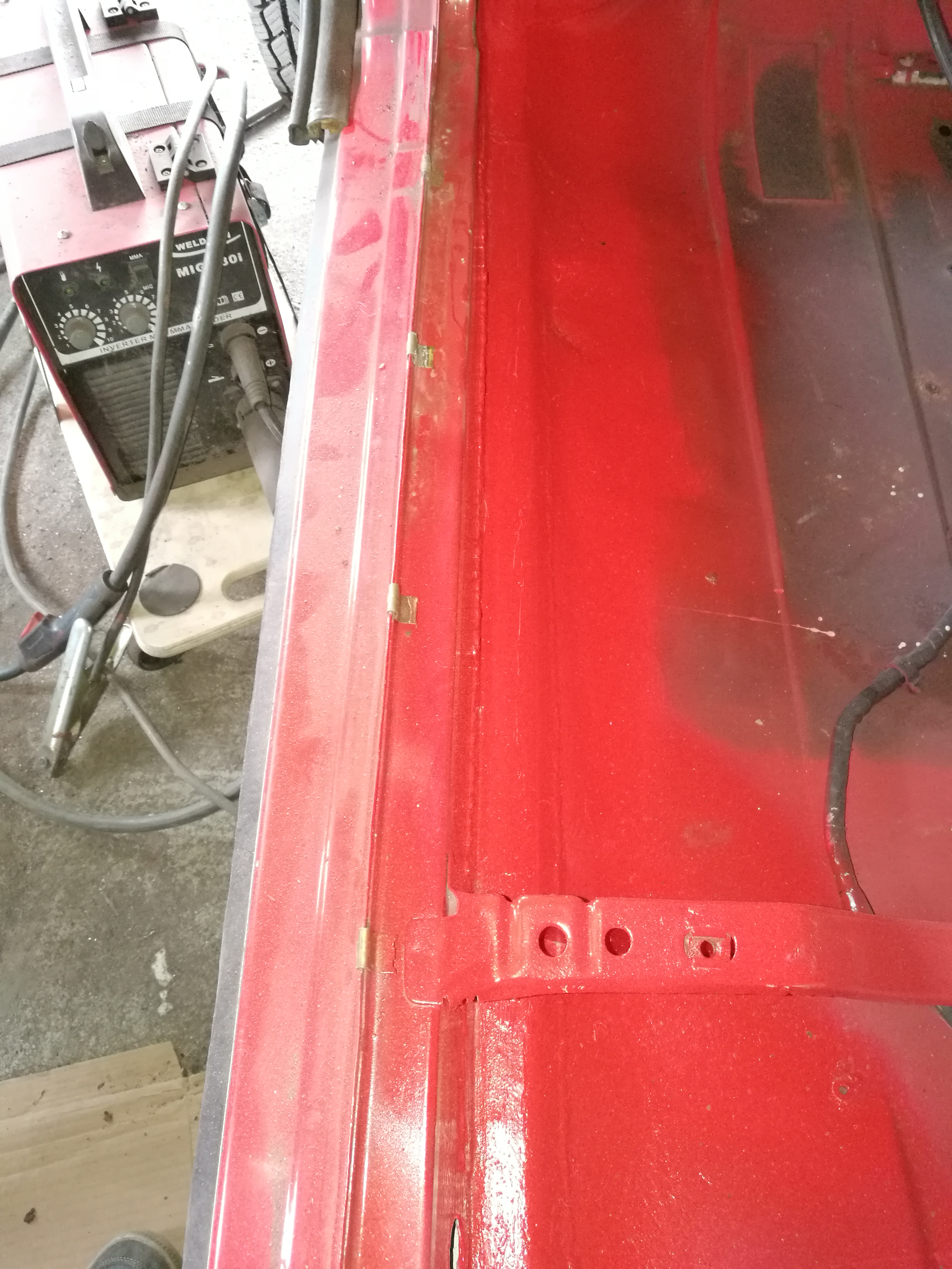

Cześć, jak wspawałeś prawe nadkole ? Masz jakieś fotki?

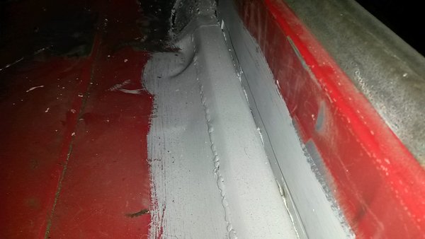

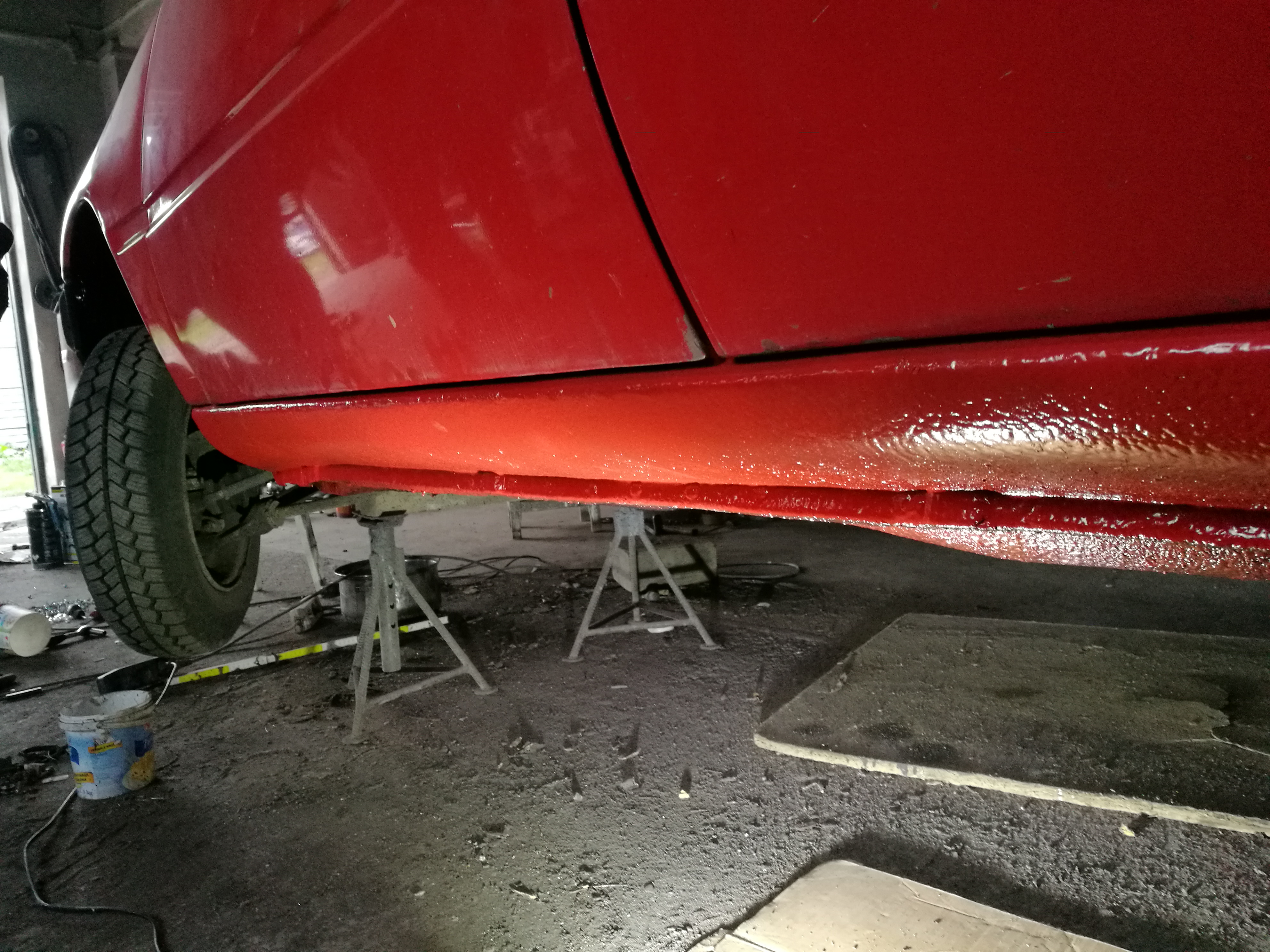

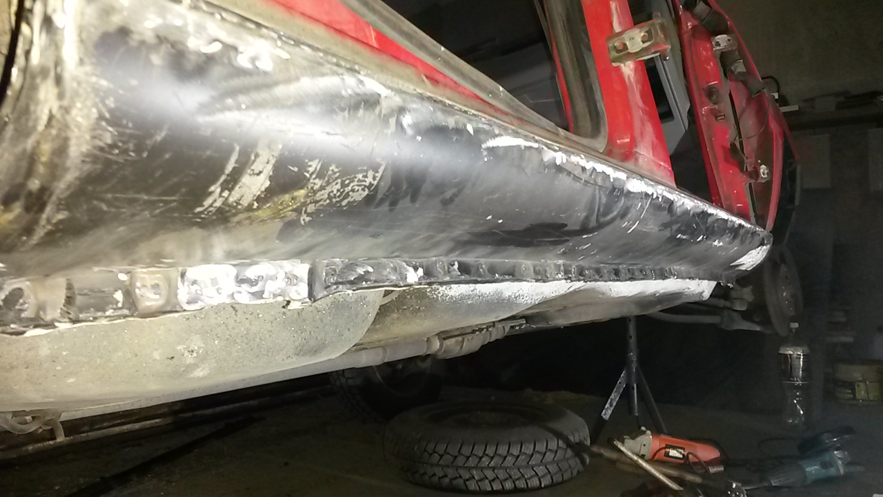

Witaj, czy możesz mi na PW przesłać kto robił Ci blacharkę? Kupiłem niedawno też Look-a i będzie mnie czekało robienie progu i pewnie części podłogi. A Twój jest zrobiony bardzo ładnie. Chciałbym moim też się tak zająć. Ale szukam jakiegoś w miarę taniego blacharza bo w Waw-ie to ceny są kosmiczne.

Re: Look - czerwony żółw

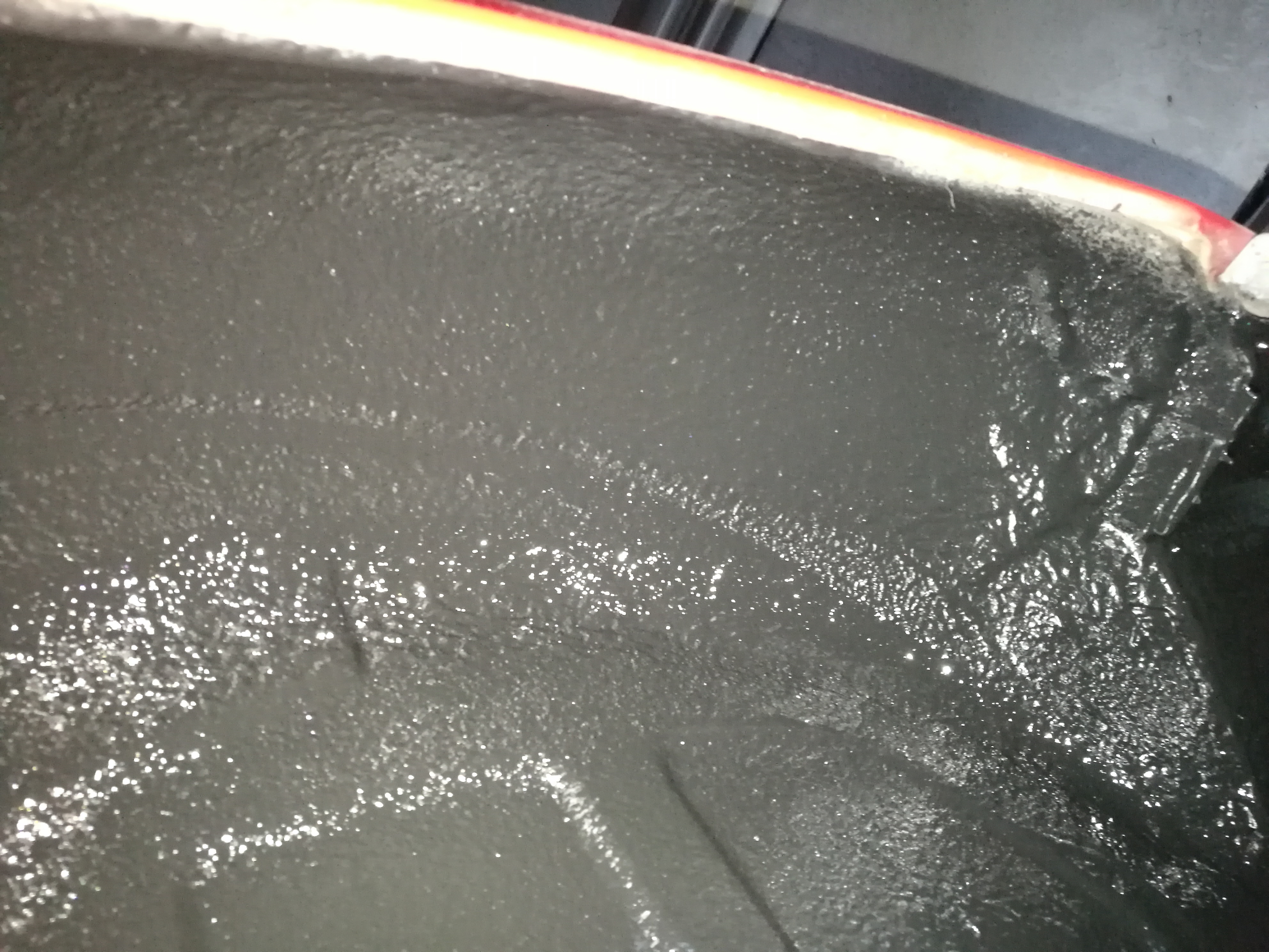

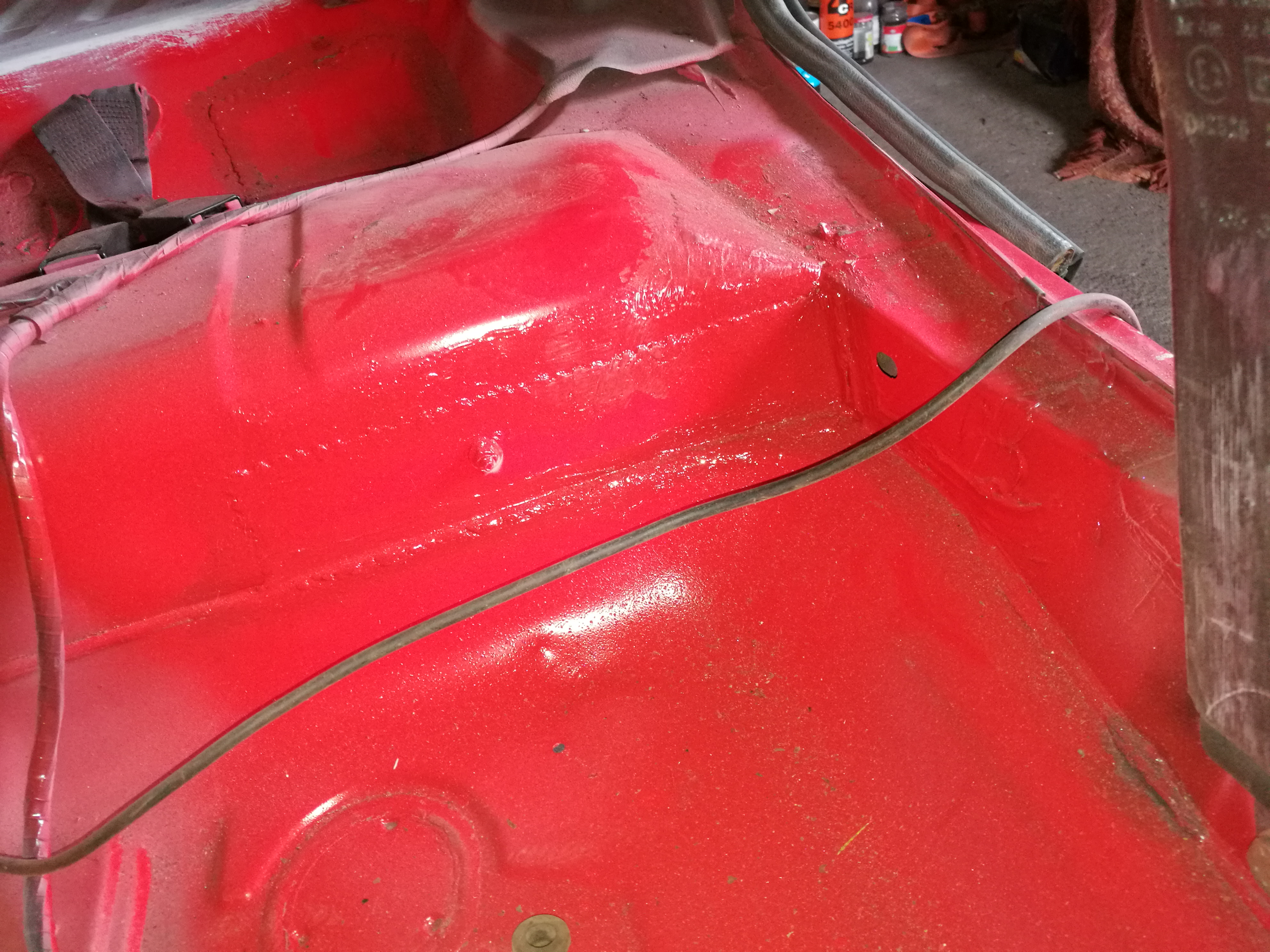

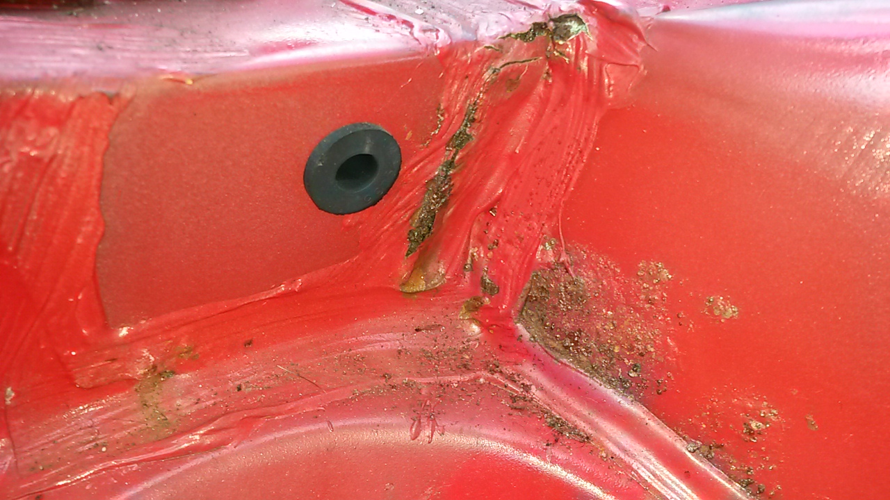

Cześć. Nadkole samo w sobie nie było bardzo skorodowane. Ktoś kiedyś zaspawał dziurę łatką i później jak blacharz mi to poprawiał to musiał wyciął całość i dorobić. Natomiast oprócz tego i tej dziury w podłużnicy, którą też ogarnął to nic nie było robione. Dopiero teraz się tym zajmę na poważnie i wypiaskuję ją. Oczywiście na blachę poszedł podkład epoksydowy, baranek, lakier (akurat w tym miejscu słabo pokrył) i bezbarwny.
Znalazłem jeszcze takie zdjęcia:
