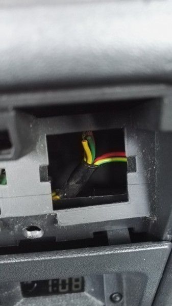

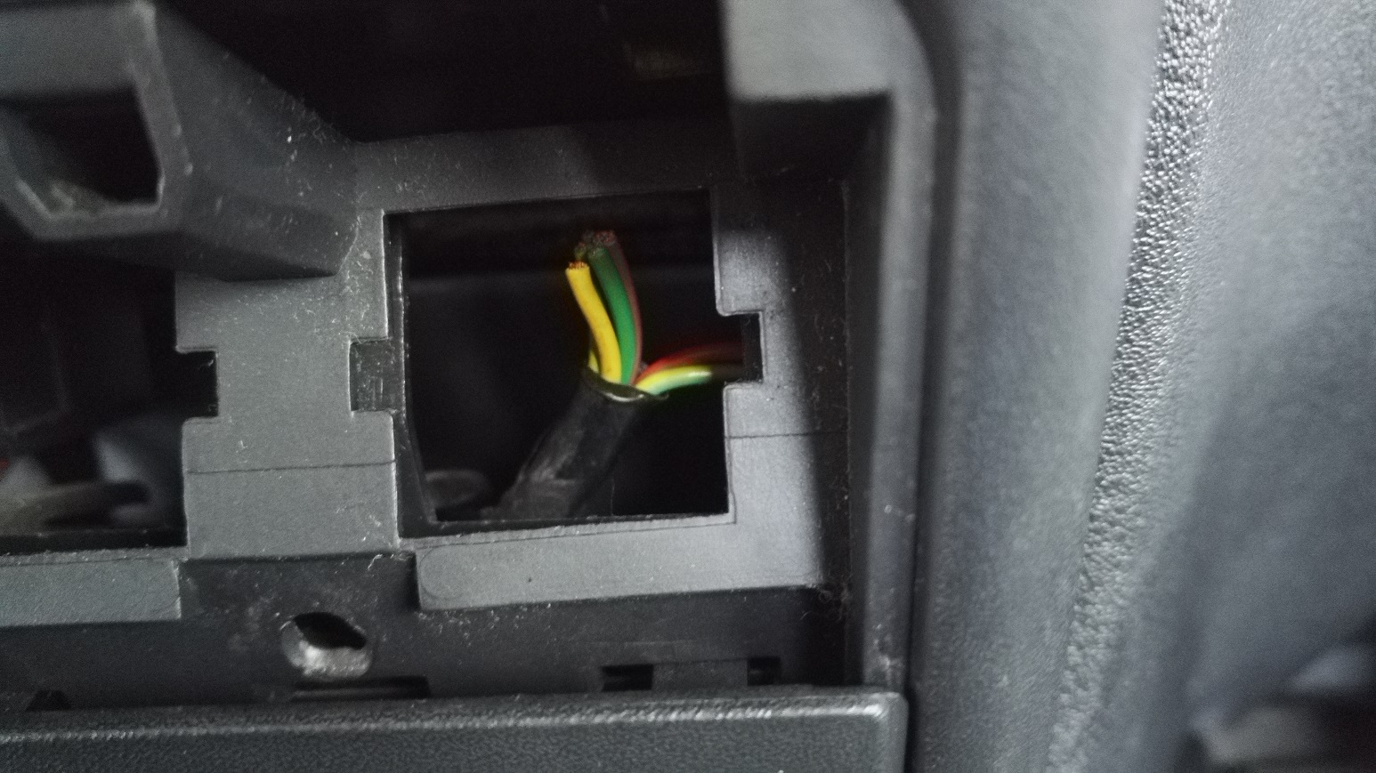

Panowie
Ma ktoś z Was może kostkę do podłączenia włącznika halogenów?
Może ew schemat podłączenia lub zdjęcie jak to jest u Was?
U mnie jakiś.....pipipi...... wyciął kostkę od włącznika
Posty: 4593
Re: Roland 205 by uroczya
Oryginalnie przednie halogeny włączają się wraz z długimi. Chyba, że chodzi o przeciwmgielne tylne, to jakoś może znajdę czas wieczorem i sprawdzę.
uroczya
Posty: 28
Rejestracja: 25 lip pn, 2016 10:02 pm
Numer Gadu-gadu: 3703135
Post autor: uroczya »
DJPreZes pisze:Oryginalnie przednie halogeny włączają się wraz z długimi. Chyba, że chodzi o przeciwmgielne tylne, to jakoś może znajdę czas wieczorem i sprawdzę.
Dzięki za info....nie wiedziałem o tym ;-)
Najwyraźniej obcięte kable to tylne światło przeciwmgielne.....jakbyś znalazł chwilę na sprawdzenie byłbym wdzięczny _O_
Rzeczywiście jest tak jak napisałeś - halogeny załączyły się wraz z długimi.
Także muszę zakupić włącznik przeciwmgielnego z tyłu....najlepiej z kostką :?
