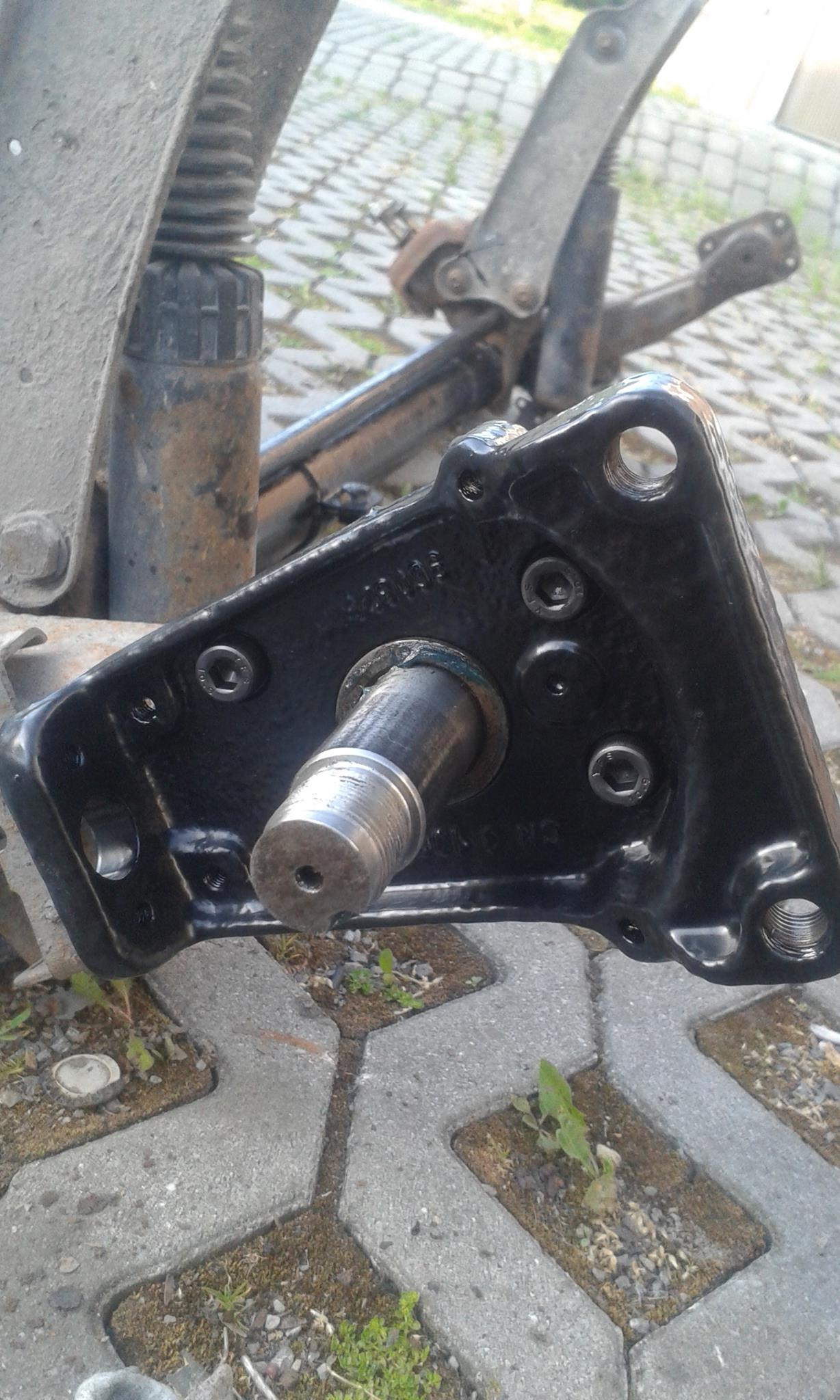

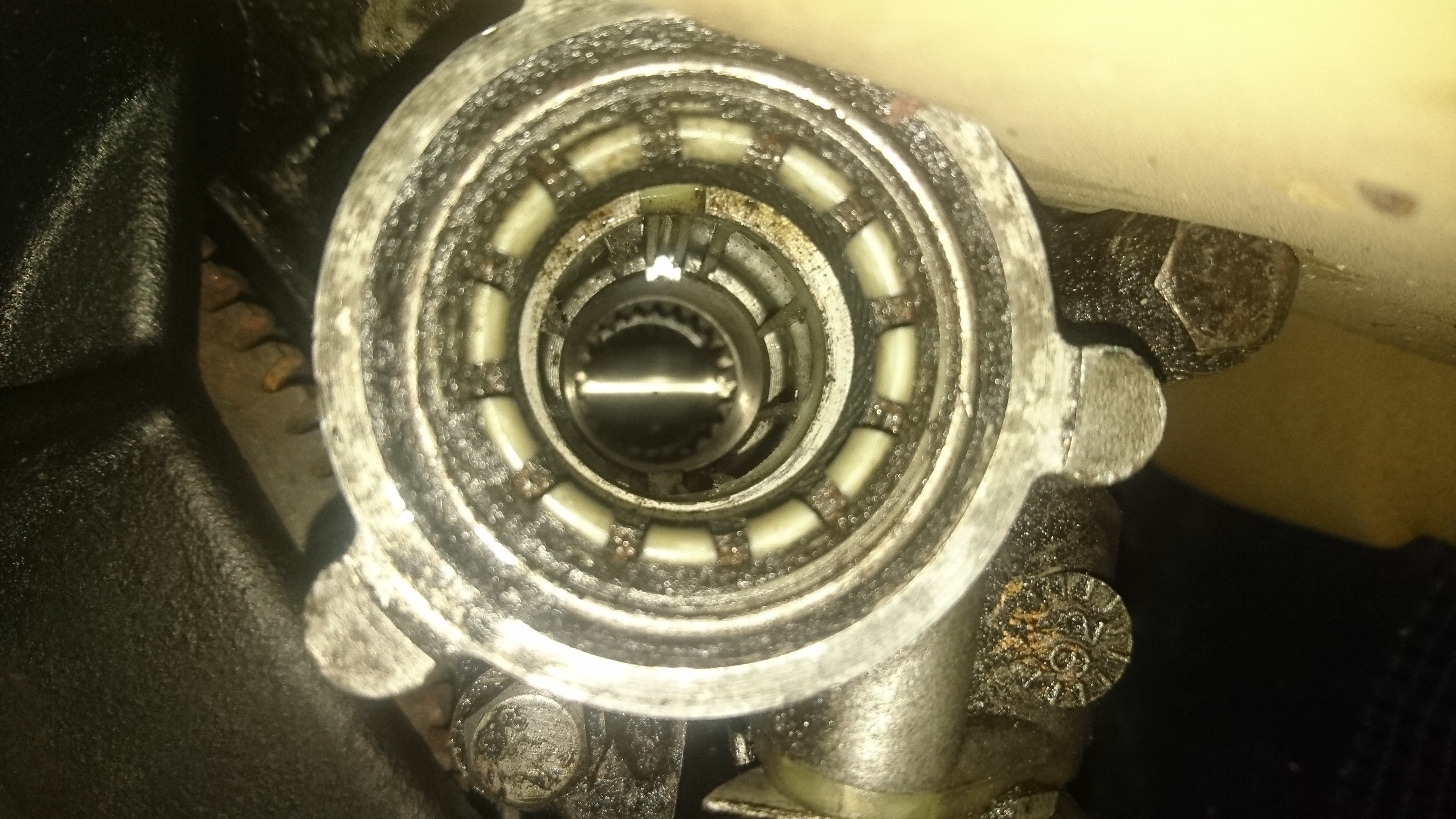

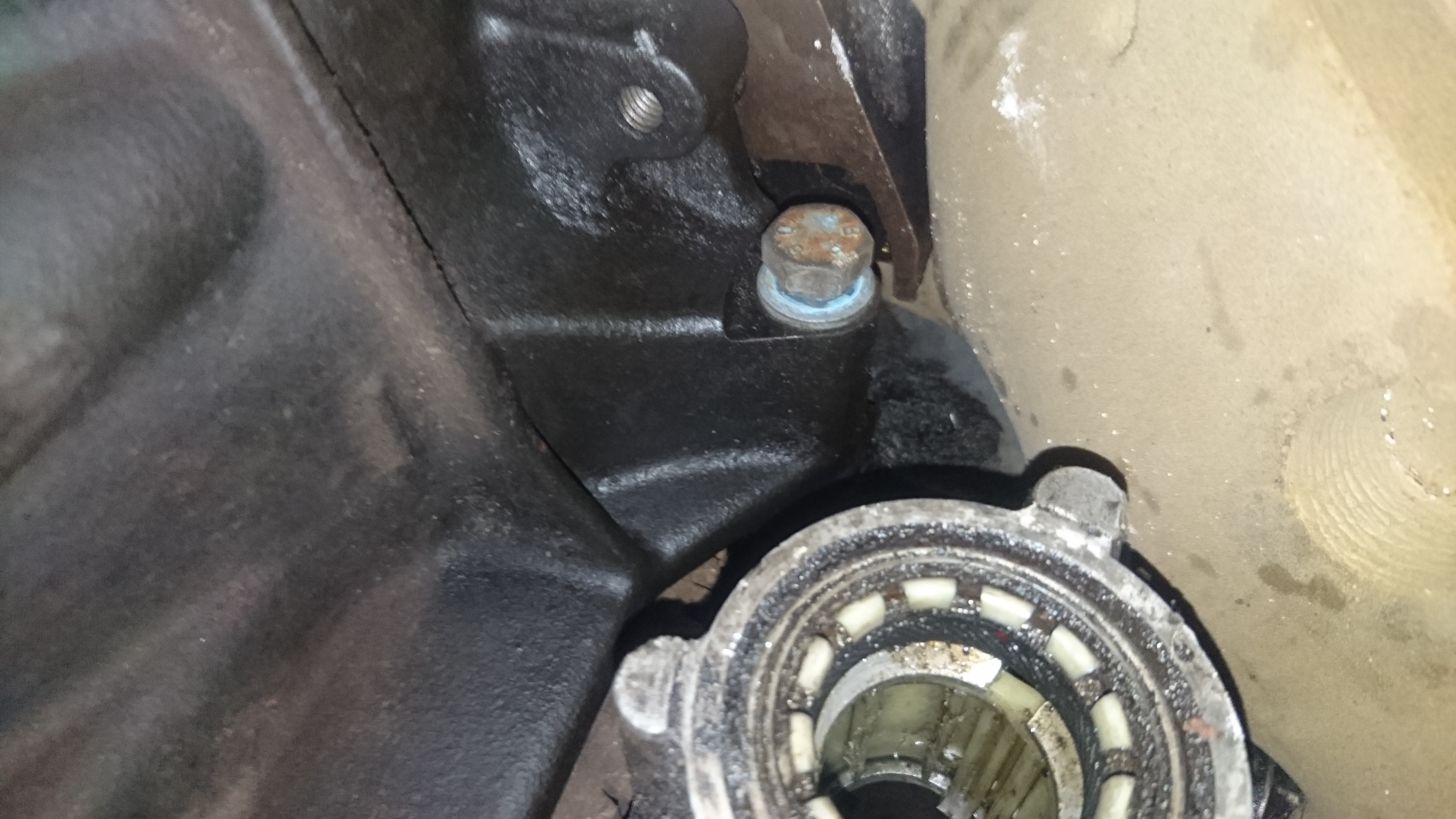

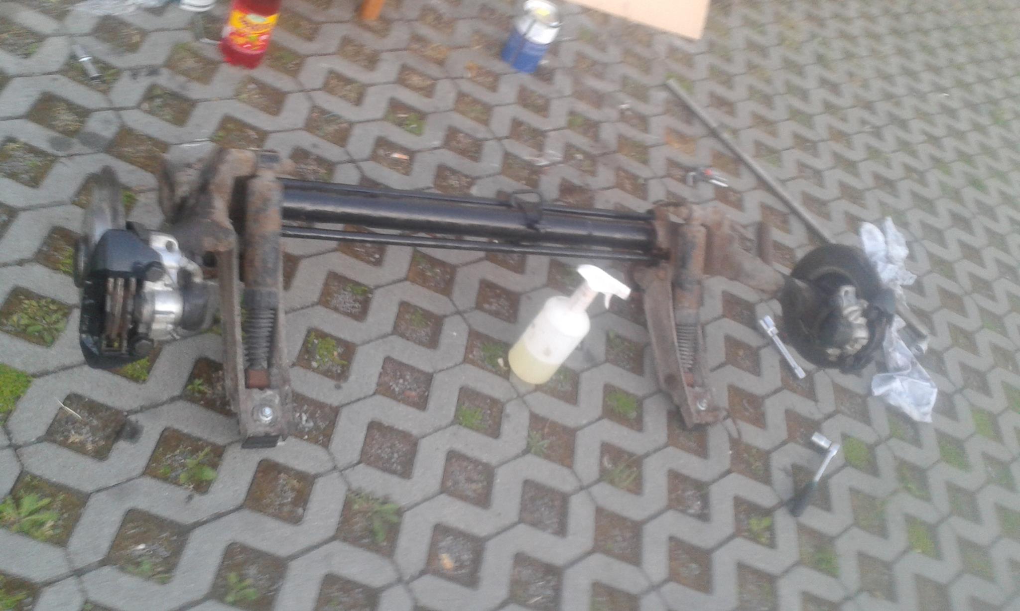

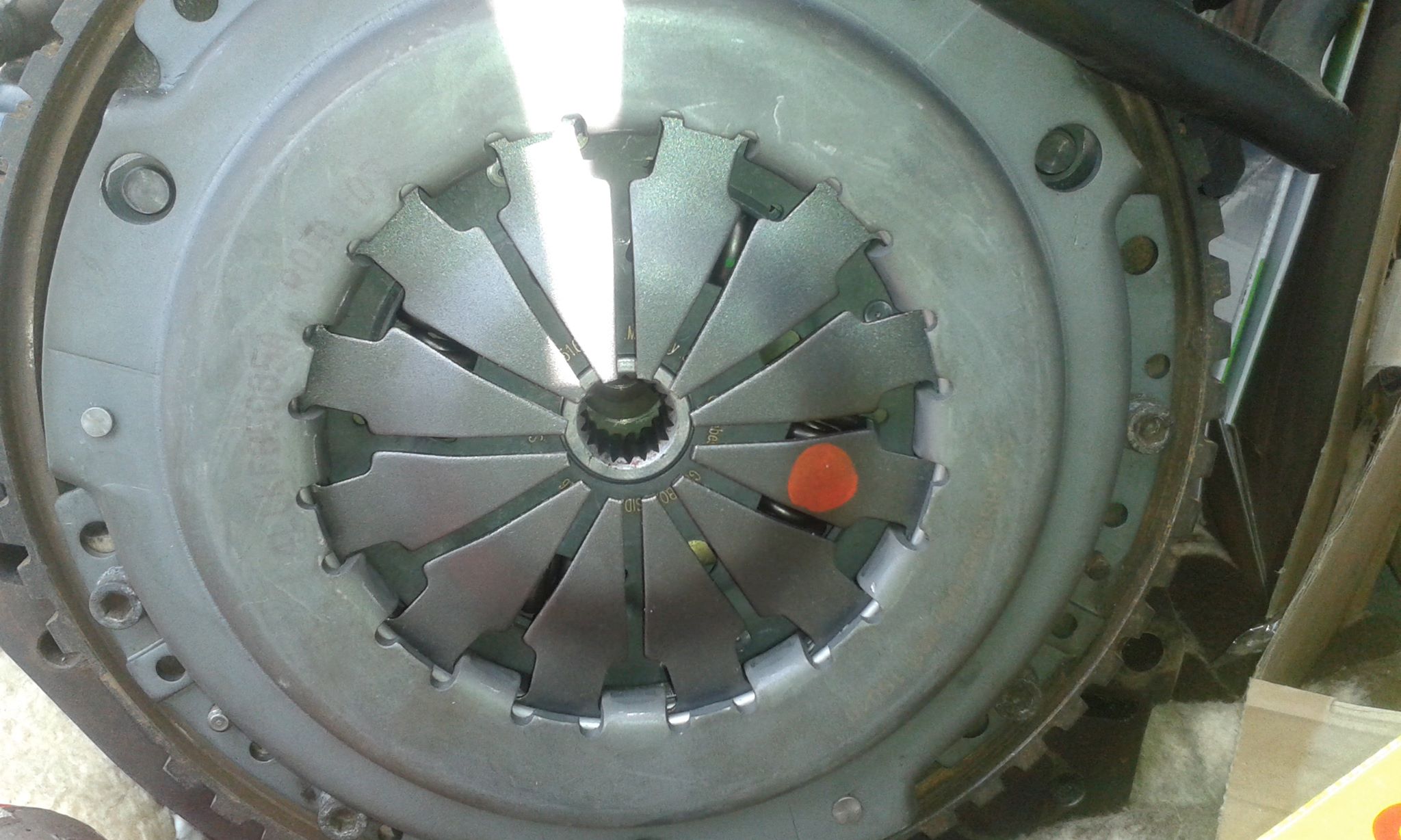

Mam pytanko czy gniazdo polosi długiej normalnie takie jest? Czy coś jest z tym nie tak. Frezy normalne są dalej tylko z brzegu takie dziwne. Skrzynia chyba od 405... Poloś pasuje bez problemu.

Ten biały kosz co jest za uszczelniaczem, to jest napęd linki szybkościomierza. TCT będzie? :twisted:
fila1223
Posty: 844
fila1223
Post autor: fila1223 »
Yup tct będzie:)

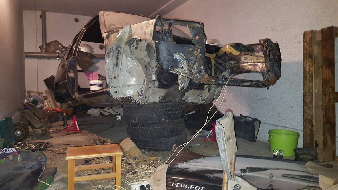

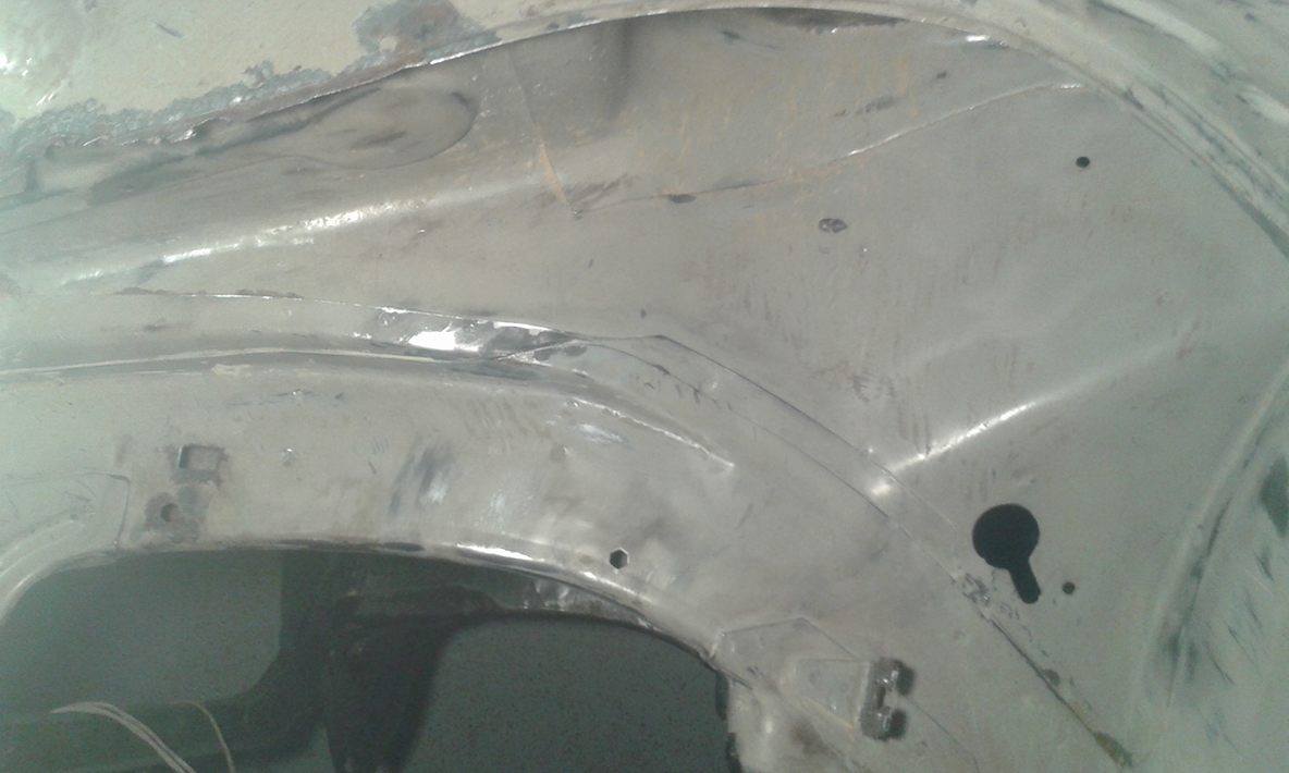

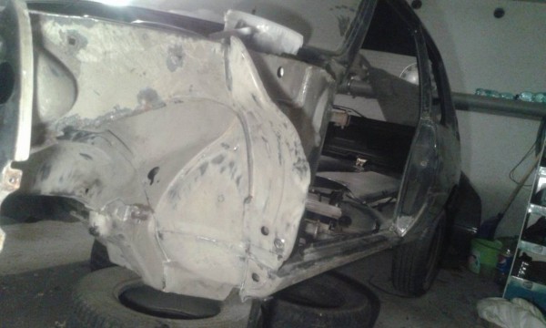

Buda prawie gotowa do piaskowania
nowak68
Posty: 1892
Lokalizacja: Świętygród
Re: LOOK 1.1 KIELCE
Post autor: nowak68 »
Widać, że nie tracisz czasu :)

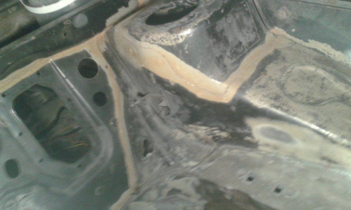

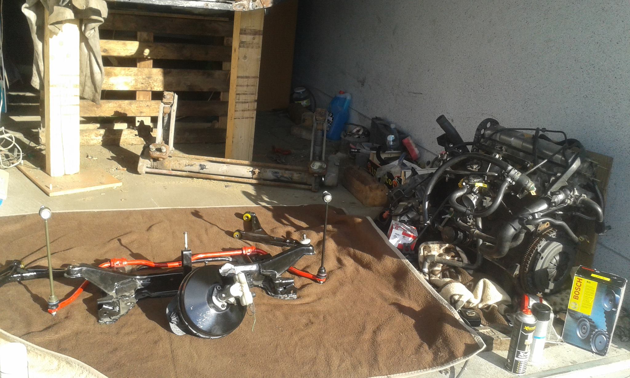

Auto czeka na piaskowanie i lakiernika. W tym czasie staram się przygotować zawias nowiutki oraz silnik już sprawdzony i uszczelniony czeka.

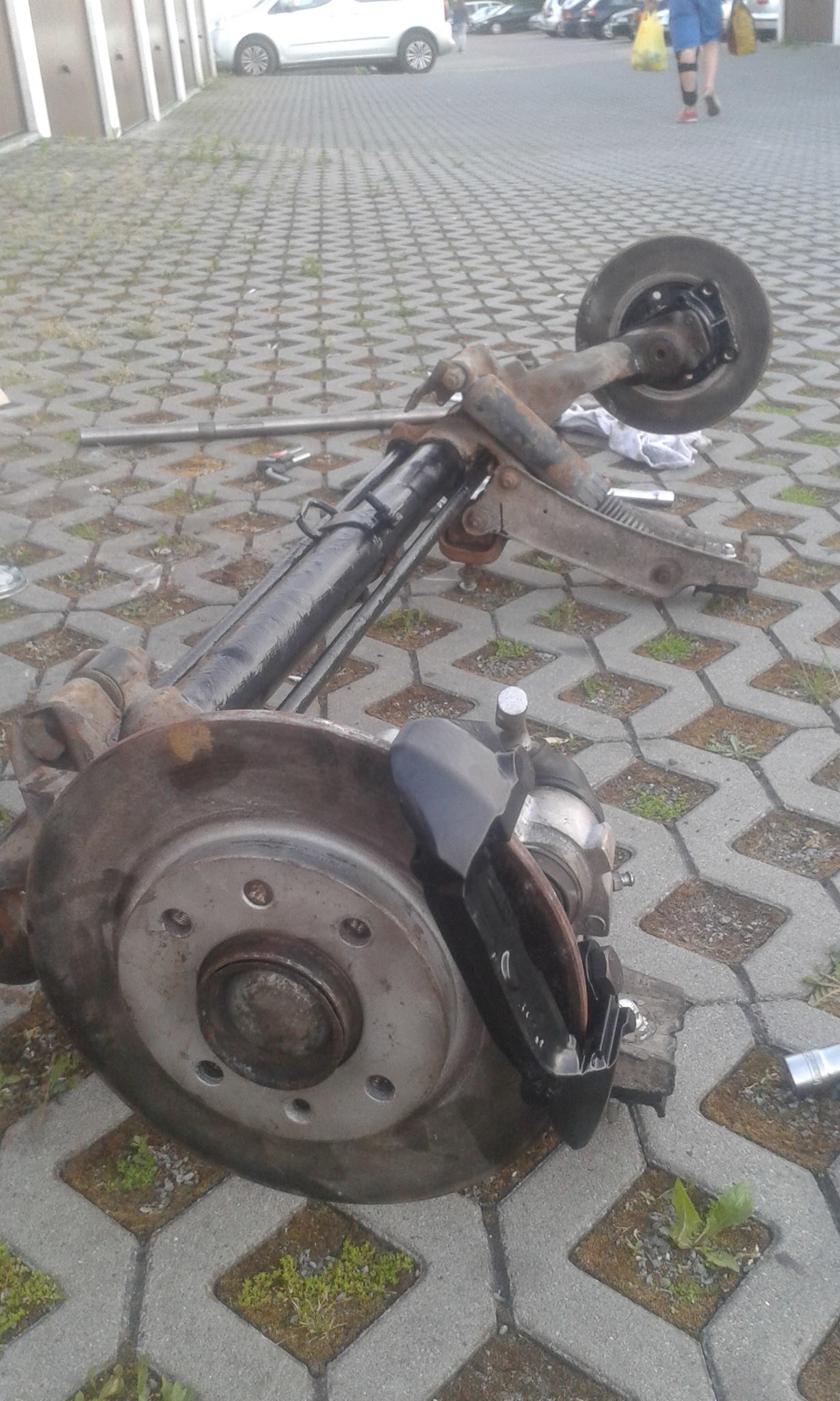

przeróbka bębny ->tarcze skończona :)

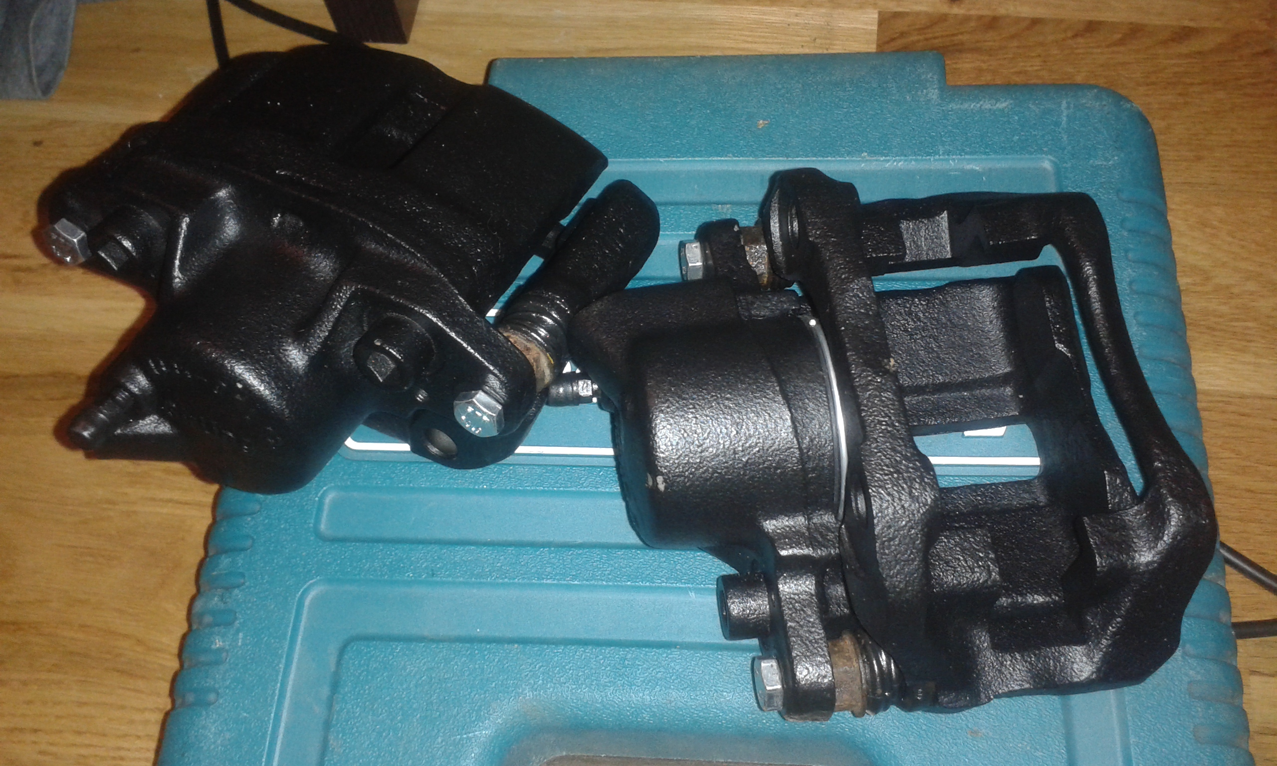

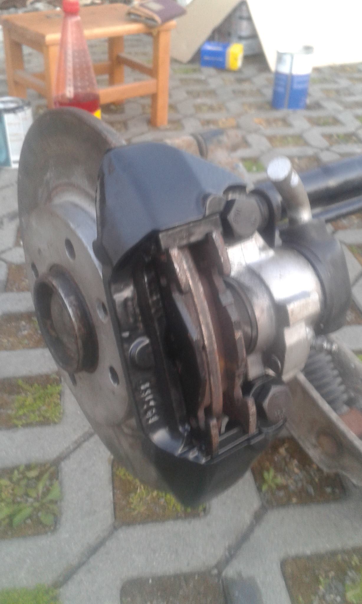

Tymczasowe hamulce, z tarcza 247 mm jakieś opinie czy dają radę ?

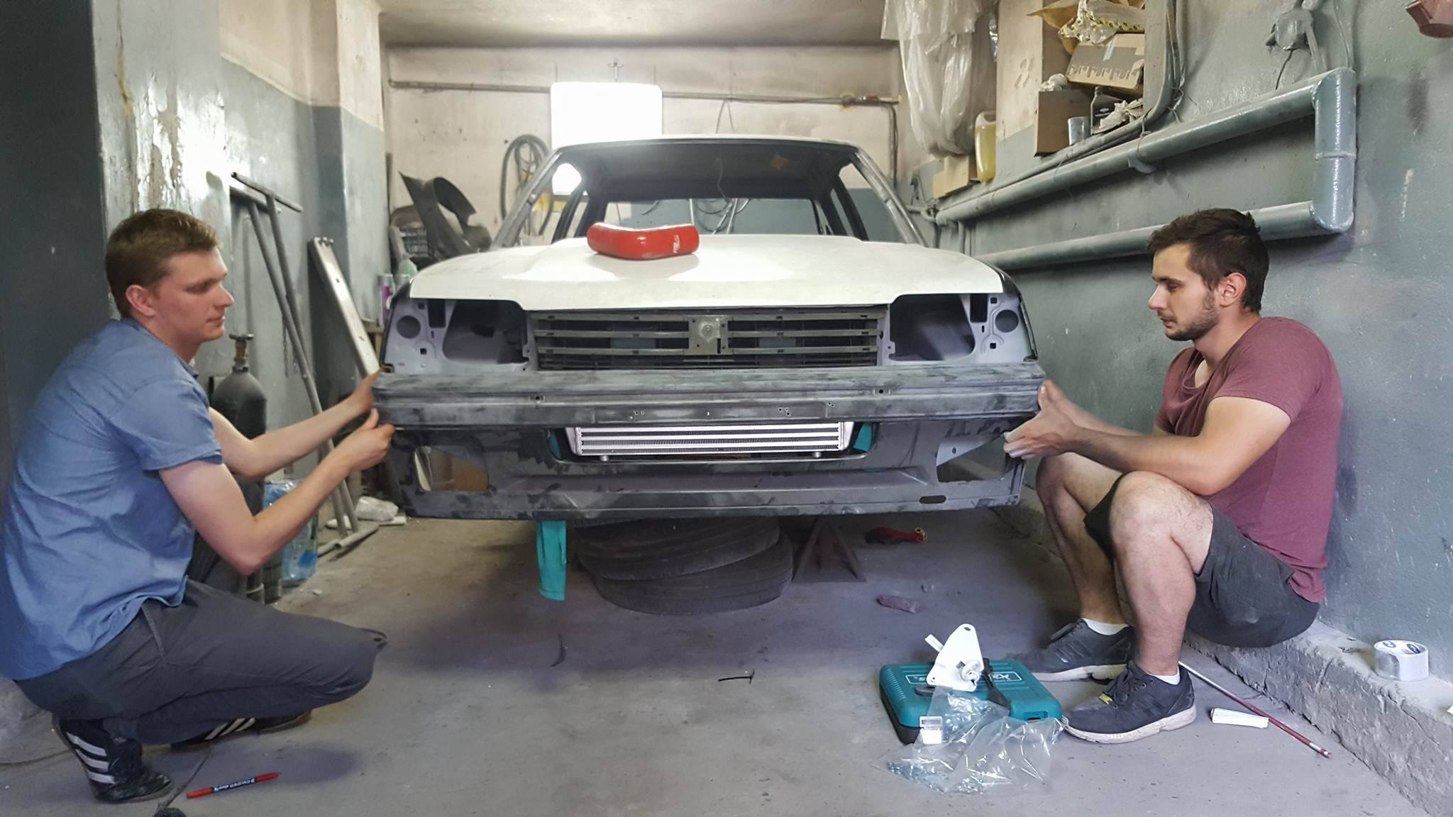

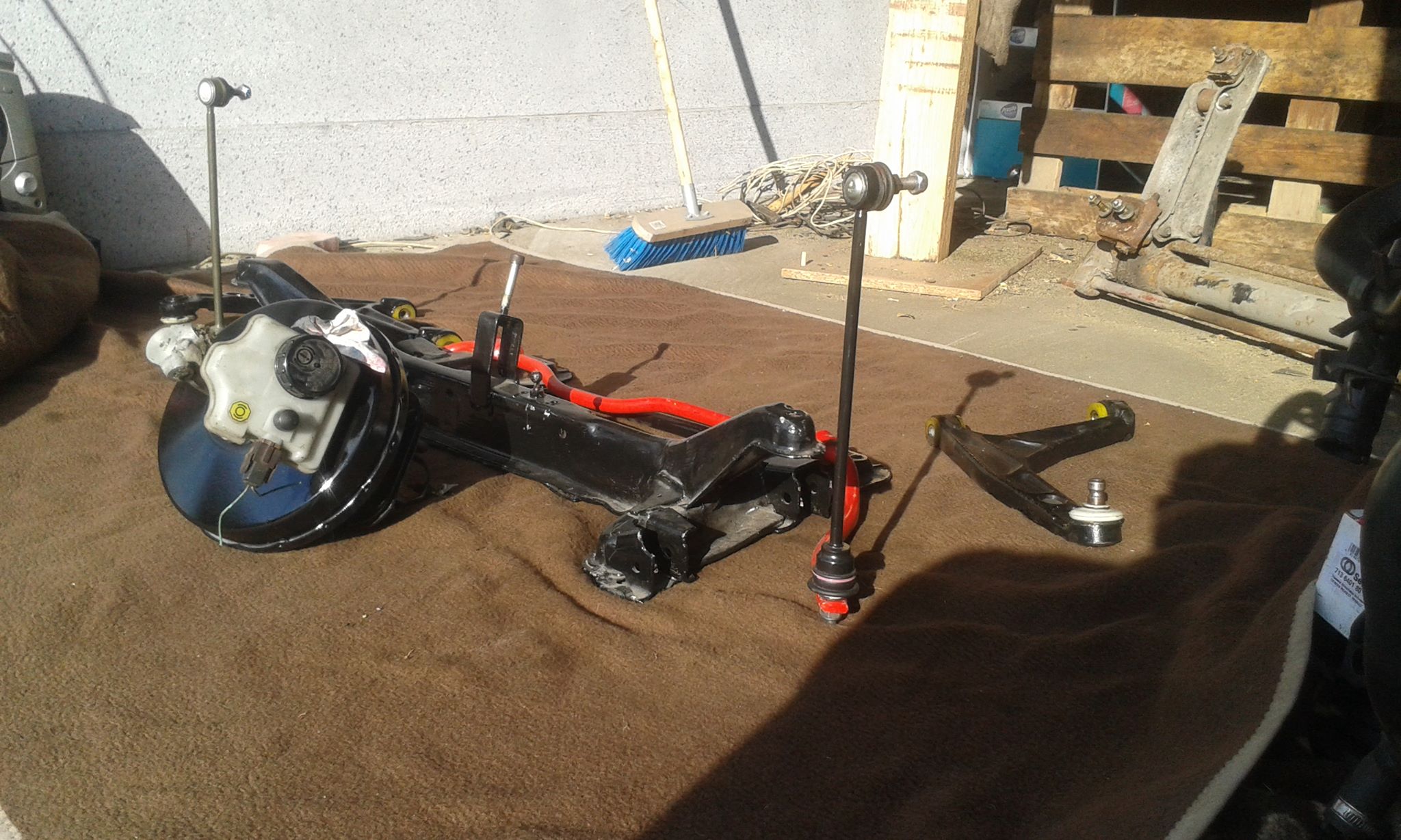

Małe przymiarki

Pr0mar94 pisze:Tymczasowe hamulce, z tarcza 247 mm jakieś opinie czy dają radę ?
Zaciski z GTi dają radę :)

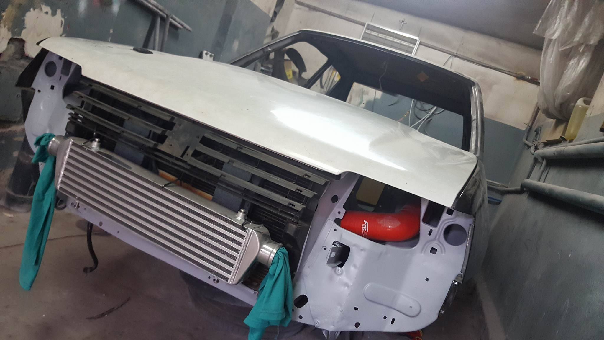

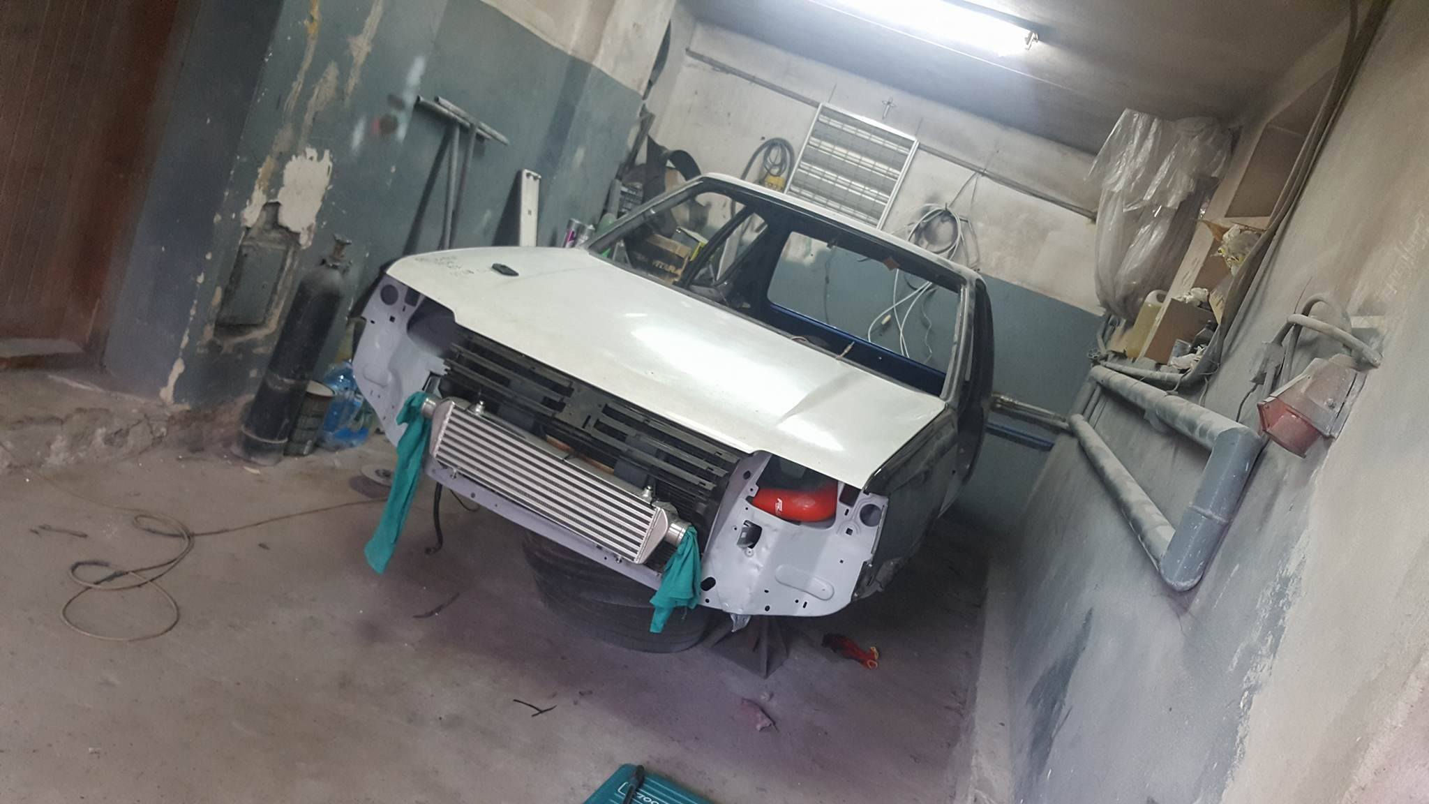

Kurde masz maskę z laminatu...
fila1223
Posty: 844
Re: Rallye ulep z LOOKa
to nie laminat :P
biała metalowa jest
