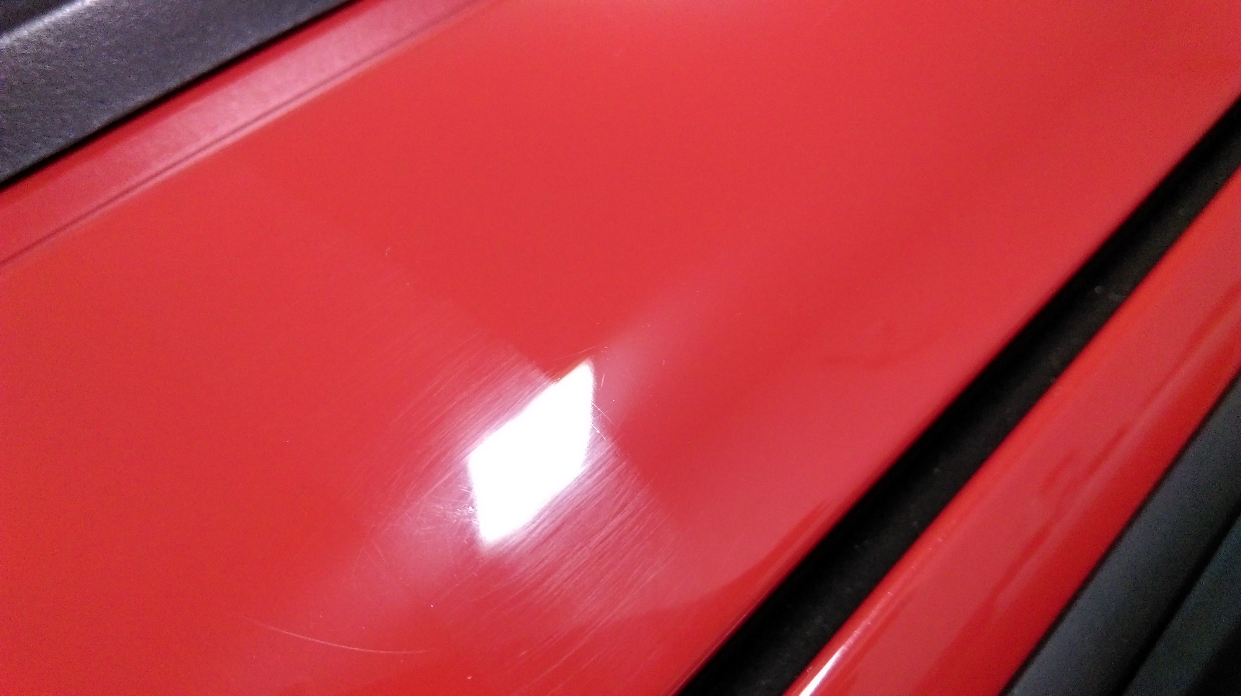

Próbne przepolerowanie kawałka dachu.

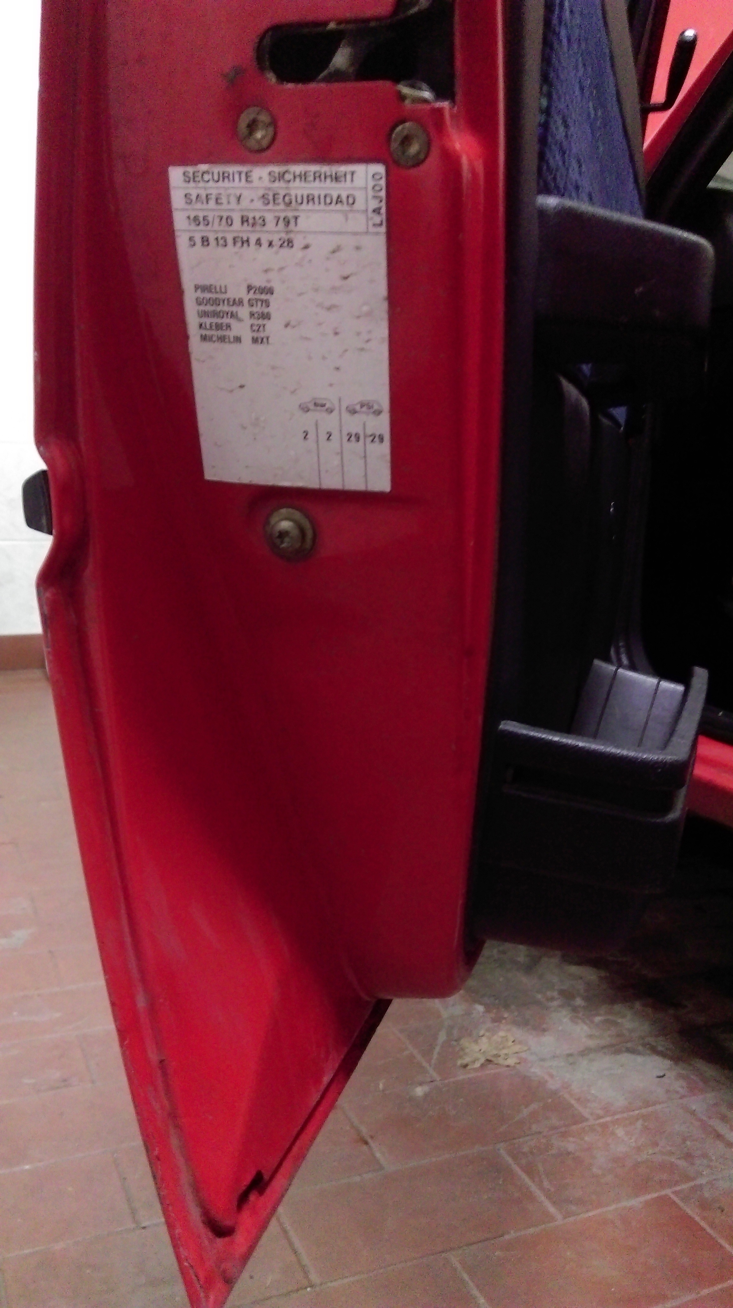

Info o oponach. Ciekawe czy któreś jeszcze produkują :)
Wychodzi, że kolor na aucie to Rouge Vallelunga

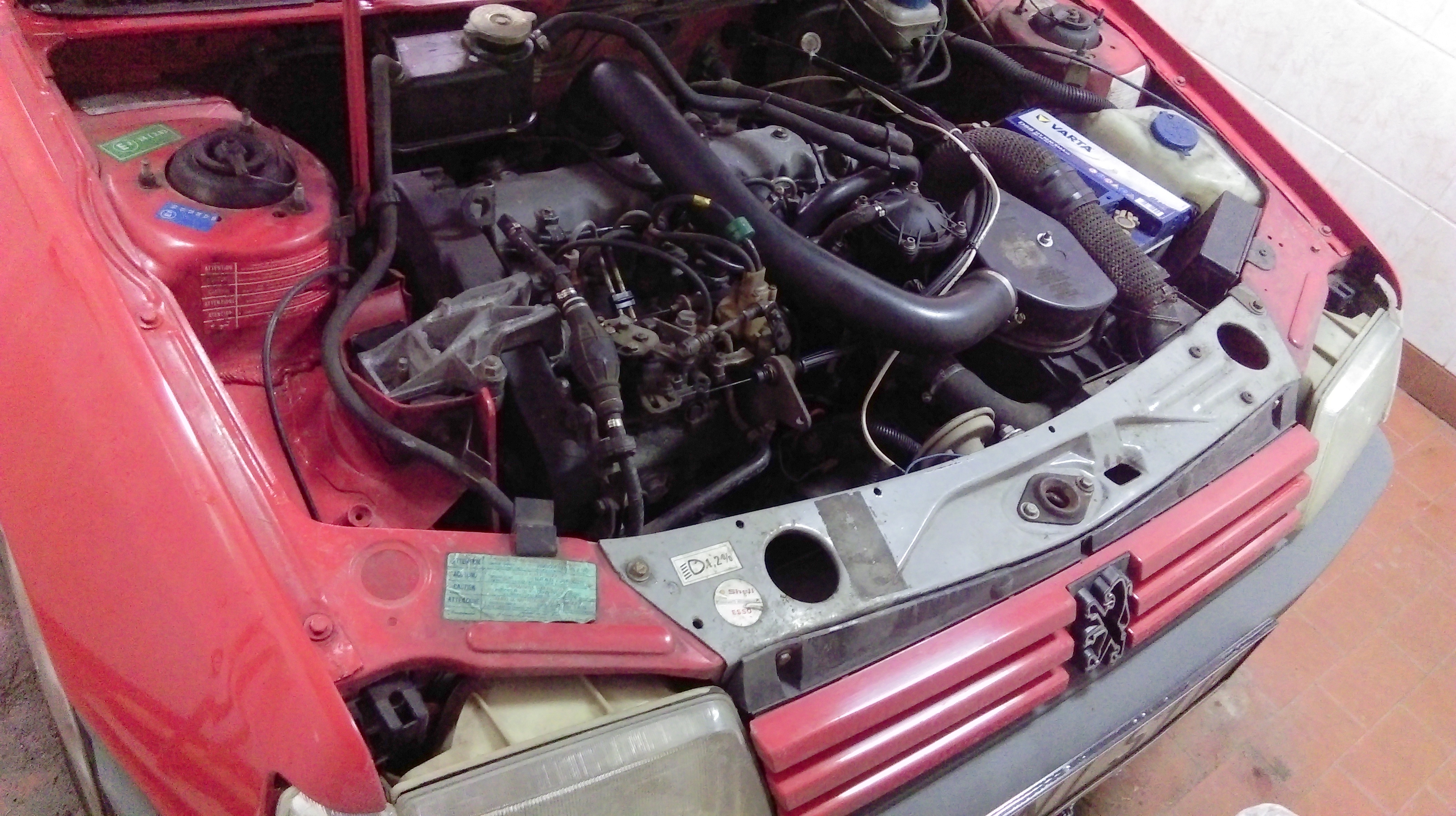

Komora
Komora

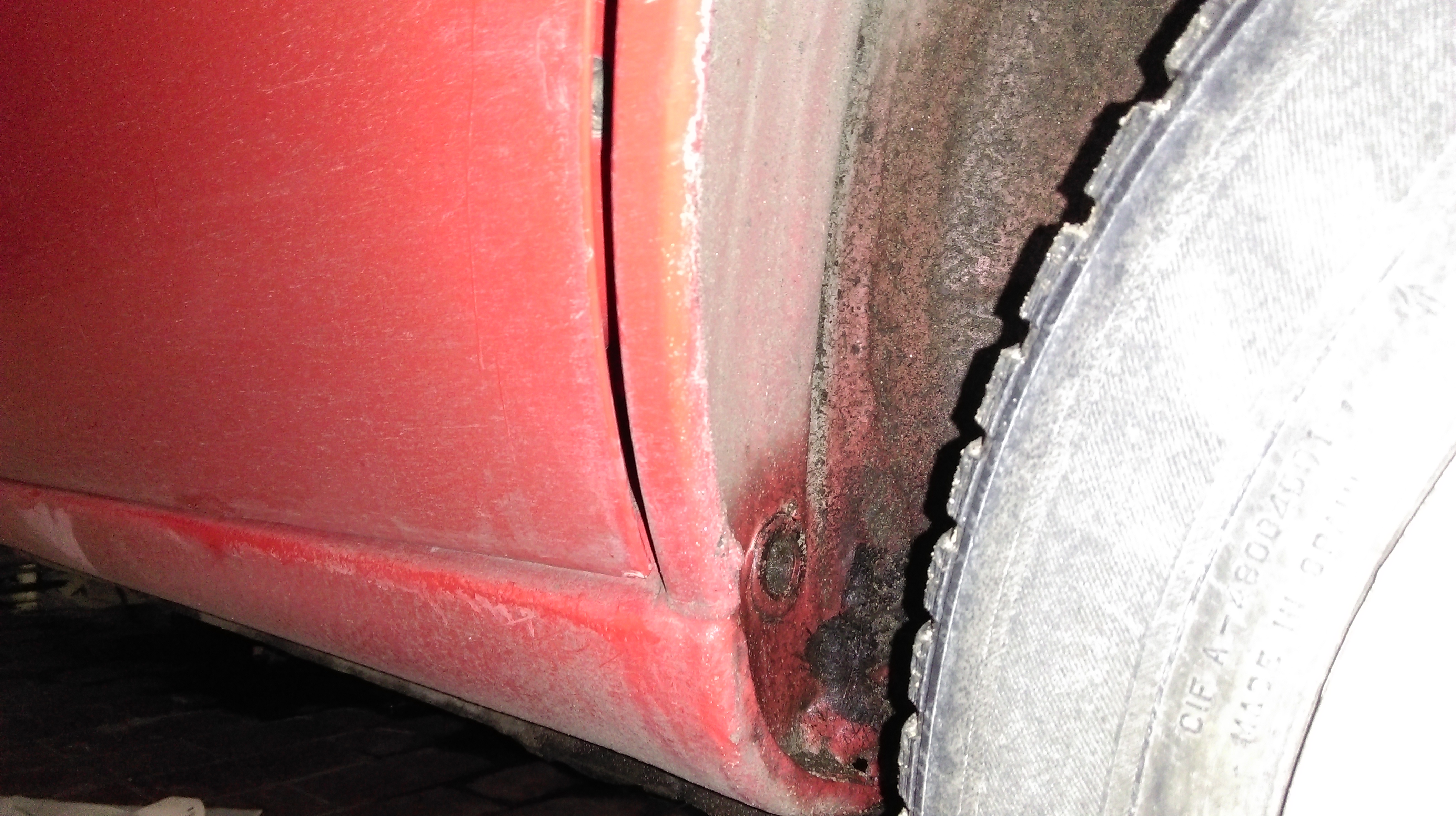

Tak wyglądają progi i ranty nadkoli we wszystkich miejscach.

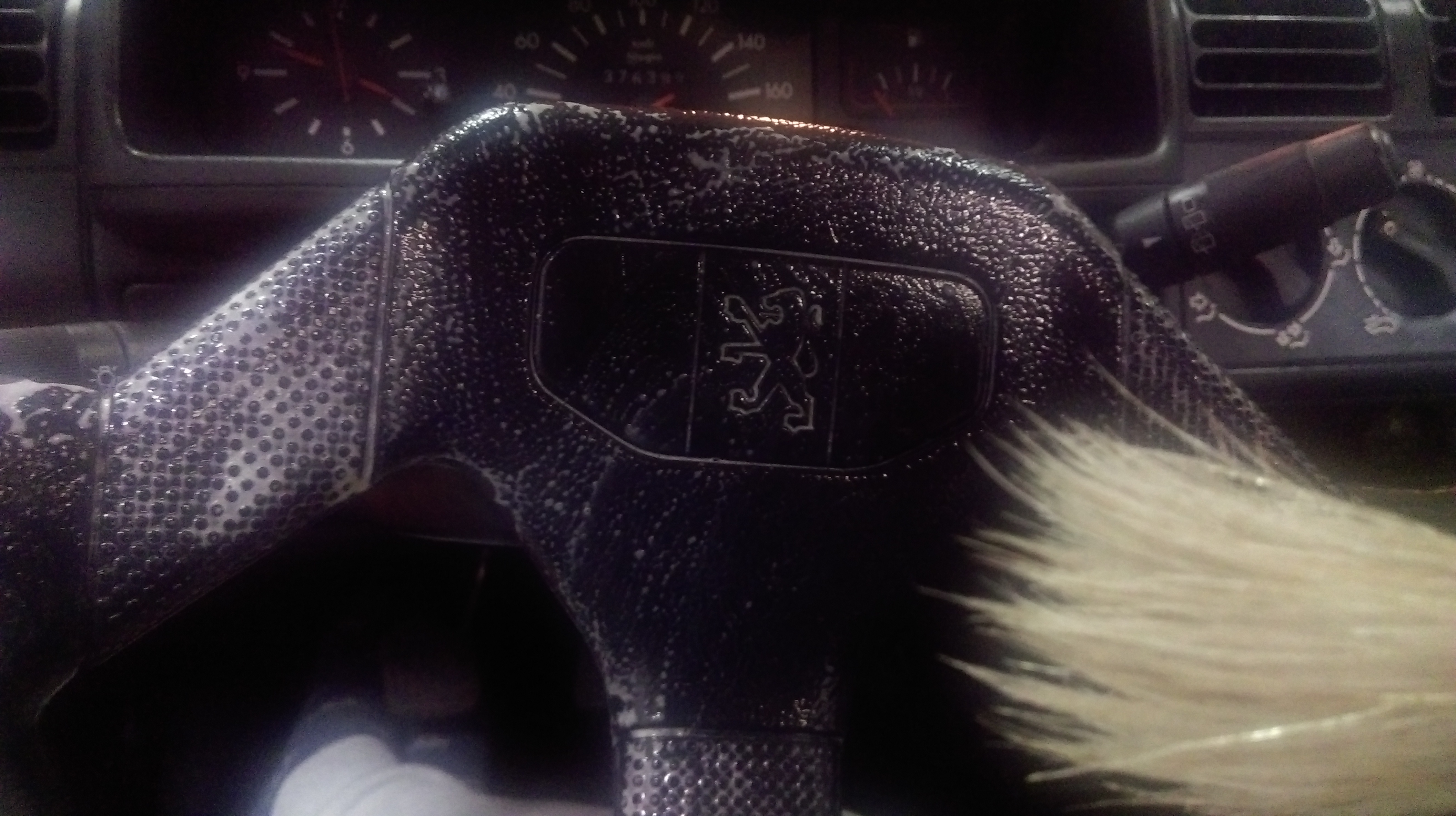

Trochę środka
Trochę środka
Pędzlujemy i sprzątamy :)

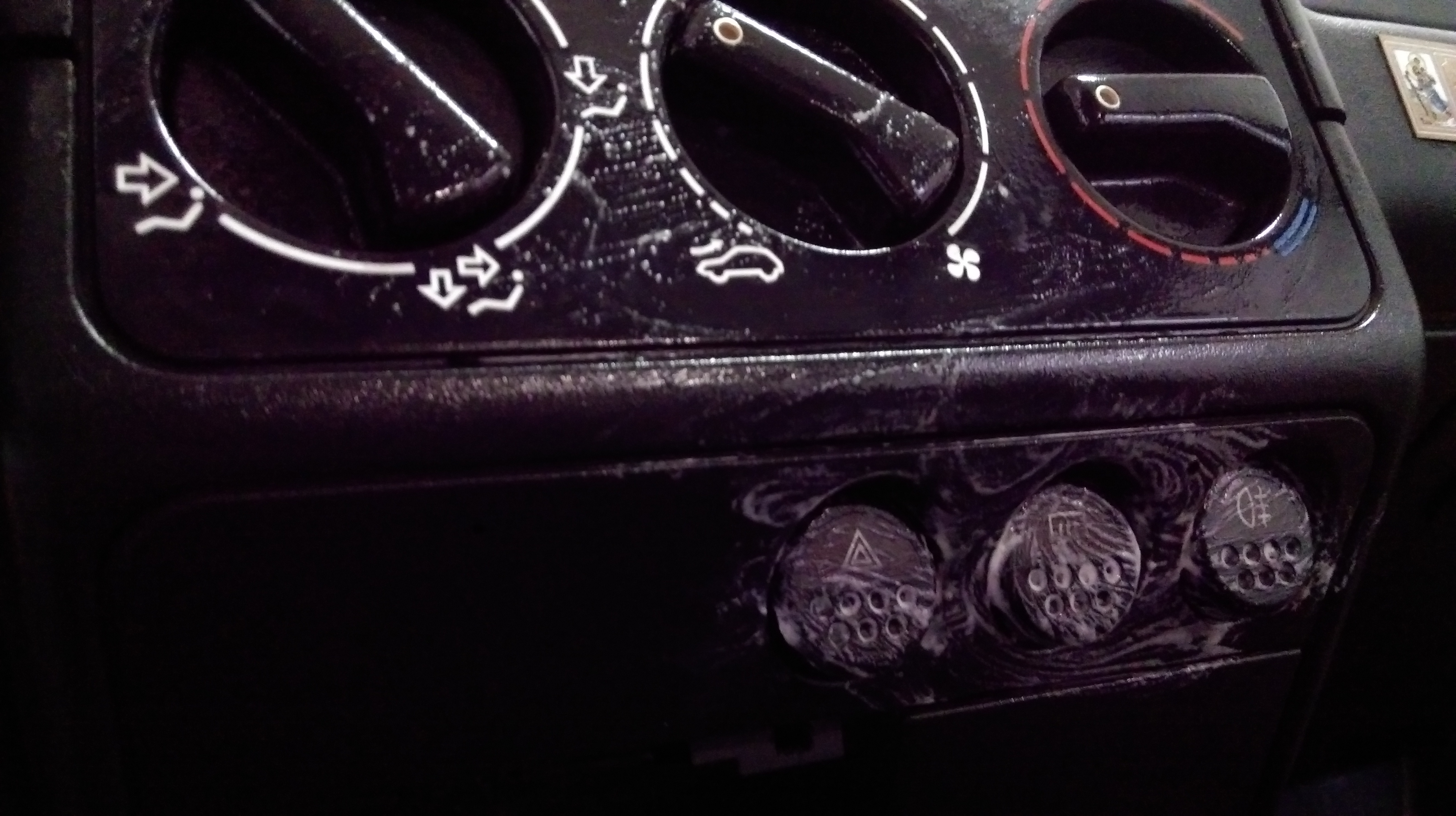

Mam problem z ogrzewaniem.
Przeszukałem forum ale znalazłem tylko wątki o problemach z dmuchawą bądź brakiem grzania.
U mnie natomiast leci cały czas ciepłe powietrze.
Pokrętło od regulacji temperatury chodzi podejrzanie luźno.
Czy tam jest jakaś linka między pokrętłem a klapką odcinająca nagrzewnice która mogła spaść ? Czy jakoś inaczej jest to rozwiązane i jak się do tego dostać ?

Spaść to raczej nie... bardzo ciężko odpina się te linki! Może któreś z mocowań się ułamało?

Zdejmij wszystkie trzy pokrętła i ten maskujący panel z oznaczeniami siły i kierunku nawiewu. Następnie pokręć tym metalowym bolcem od zmiany temperatury nawiewu na odpalonym ciepłym silniku. Jak to się kręci i działa, to znaczy, że pokrętło nie dostaje do tego bolca. Jeśli to nie pomoże to mogą być zapadki albo zalepione brudem, albo inaczej zablokowane. To sprawdź na początek :Y
Re: 94' forever / red / 1.9 D
Zamień pokrętła, bo może po prostu pękło i nie kręci bolcem.

Problem na 95% rozwiązany.
Czas tymczasowej naprawy: 4min.
Przyczyna: pęknięte pokrętło (wejście na bolec). Widać że już naprawiane metodami Cytryn i Gumiak.
Tymczasowo naprawione także metodą chałupniczą do momentu nabycia pokrętła.
