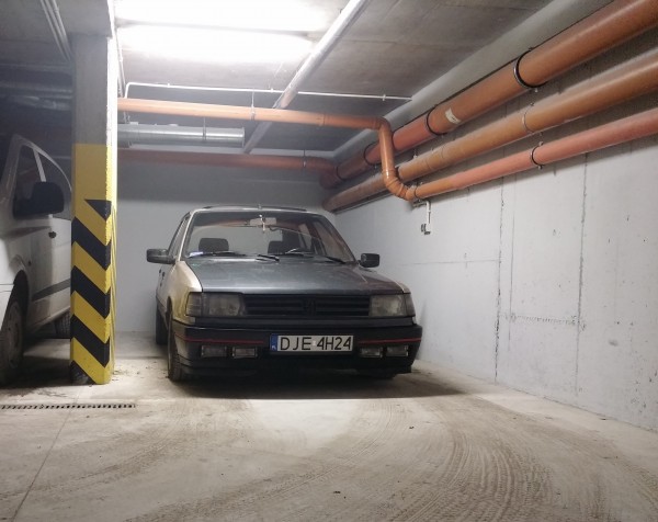

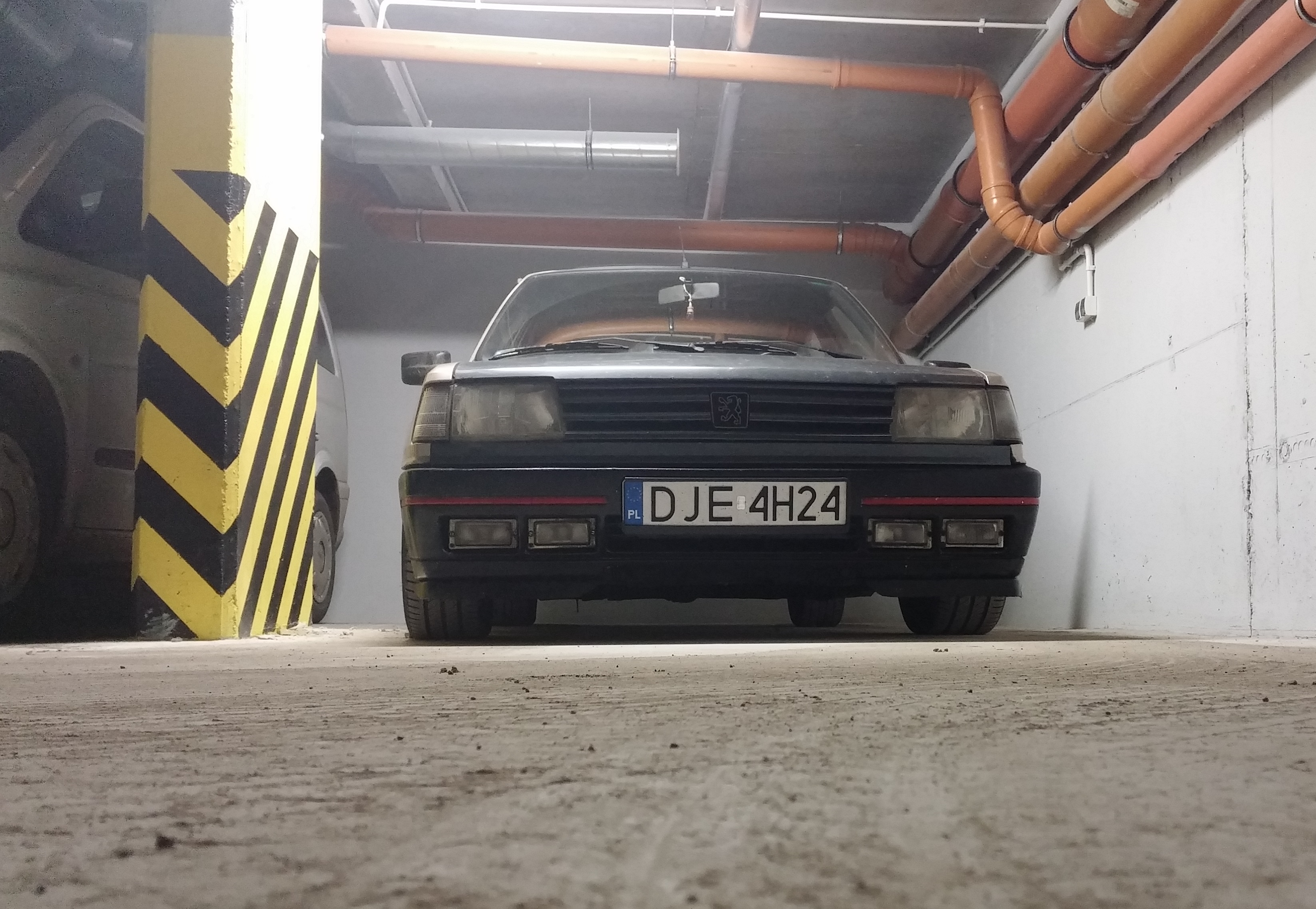

Nic się nie dzieje , stoimy tu sobie 8)7
