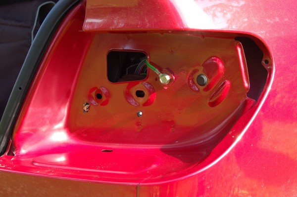

Pozdejmowałem tylne lampy w celu zakonserwowania profili zamkniętych w tylnym pasie...powitał mnie czysty stan fabryczny...wniosek, tył bezwypadkowy na 200% .

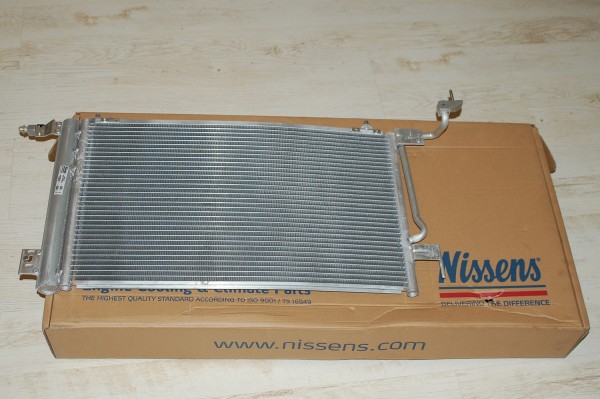

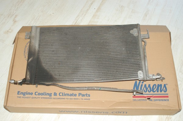

Usprawniłem również klimatyzację, stary skraplacz był nieszczelny i nie chciałem go spawać, kupiłem nowy , Nissensa. Przy okazji kompleksowy przegląd instalacji klimatyzacji. Został mi jeszcze do wymiany osuszacz, ale nie mogę go nigdzie namierzyć ...

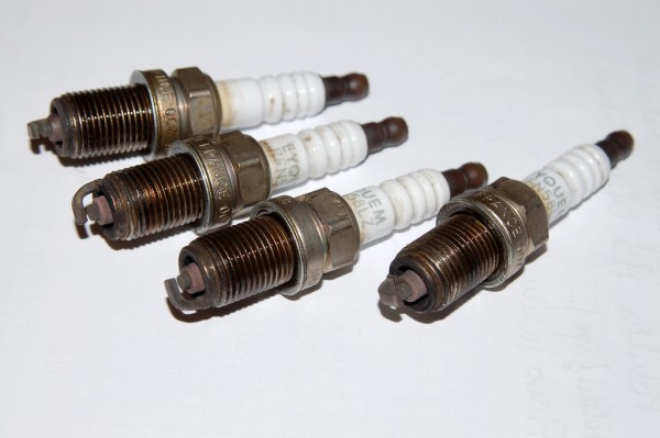

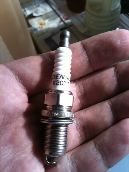

Wolne obroty mimo wymienionego silniczka krokowego i tak raz na jakiś czas potrafią świrować jarzębia...ale dziś założyłem nowe świece - DENSO K20TT - bo poprzednie - EYQUEM FRN58LZ - jeździły od nosowości... przynajmniej na takie mi wyglądały...a rzekomo wg książki serwisowej były wymieniane, no ale może moje obserwacje są mylne. Tak czy siak póki co po zmianie świec jest lux.
Zobaczymy co dalej będzie.

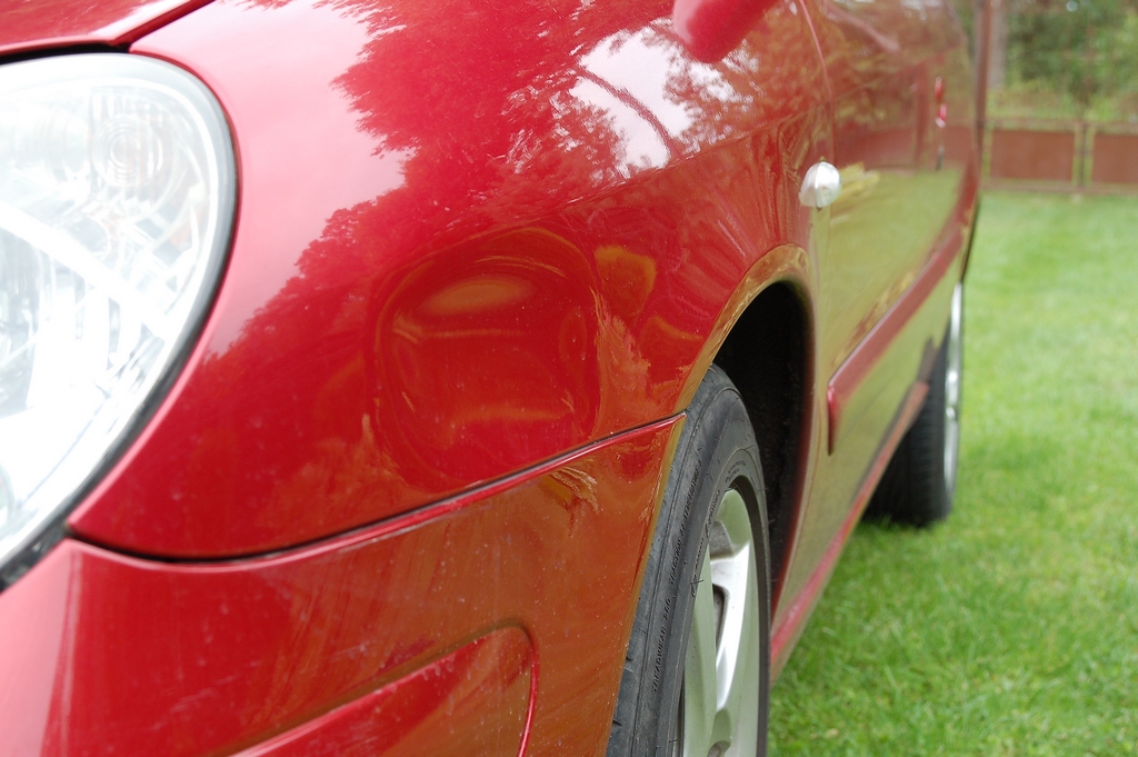

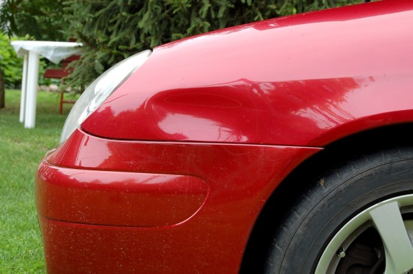

Z innych nowości to któregoś dnia dostałem na parkingu pozdrowienia od jakiegoś debila, który mi wgniótł przedni lewy błotnik...ech, ale całe szczęście niezbyt mocno i jest szansa na wyciągnięcie tego bez potrzeby lakierowania.

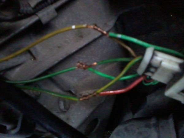

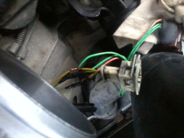

Po kilku miesiącach użytkowania Xsary na 90% zdiagnozowałem w końcu problem wolnych obrotów. Jak wspominałem wymieniłem silniczek krokowy , a tu okazało się że autoryzowany serwis Citroen'a odwalił takie druciarstwo, że szkoda słów normalnie.
Poprzedni właściciel borykał się z problemem zaniechania zapalania...w efekcie serwis wymienił map-sensor, oraz czujnik temp cieczy chłodzącej...ale zanim do tego doszli, coś kombinowali i nie wiedzieć czemu zrobili obejście oryginalnej wtyczki idącej do czujnika położenia przepustnicy...odizolowali każdy z 3 kabelków i na skrętke dokręcili drugą wtyczkę. Tak jakby podejrzewali, że oryginalna uległa uszkodzeniu... Okej, wszystko dobrze, tylko jak sie K....wa pytam czemu tego nikt nie zlutował ? Po chamsku skręcone druciki i hu.....j. No po prostu ręce opadają niżej kolan...jak oni w tym serwisie tak wszystko naprawiali to aż się boję co jeszcze znajdę w tym aucie.
Usunąłem dołożoną wtyczkę, podpiąłem oryginalną i auto zagadało jak należy...ale zastała mnie noc , zatem jutro z rańca zaizoluję gołe przewody i w drogę do pracy...miejmy nadzieję, że przyczyna tkwiła właśnie tu...luzujące się z tygodnia na tydzień skręcone połączenie kabelków , owocowało głupieniem komputera i mimo, że przepustnica była zamknięta, komp myślał, ze nie jest i lał paliwo przez wtryskiwacze....ubaw po pachy
Wyglądało to mniej więcej tak....schowane skrzętnie pod przepustnicą, niewidoczne na pierwszy rzut oka...zdjęcia robione nasadką klucza nr 13 :mrgreen:
LEGENDA - biała wtyczka - ORY , brązowa - dołożona
