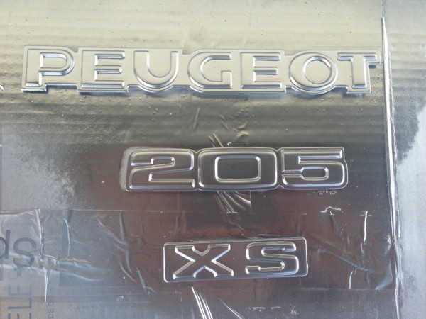

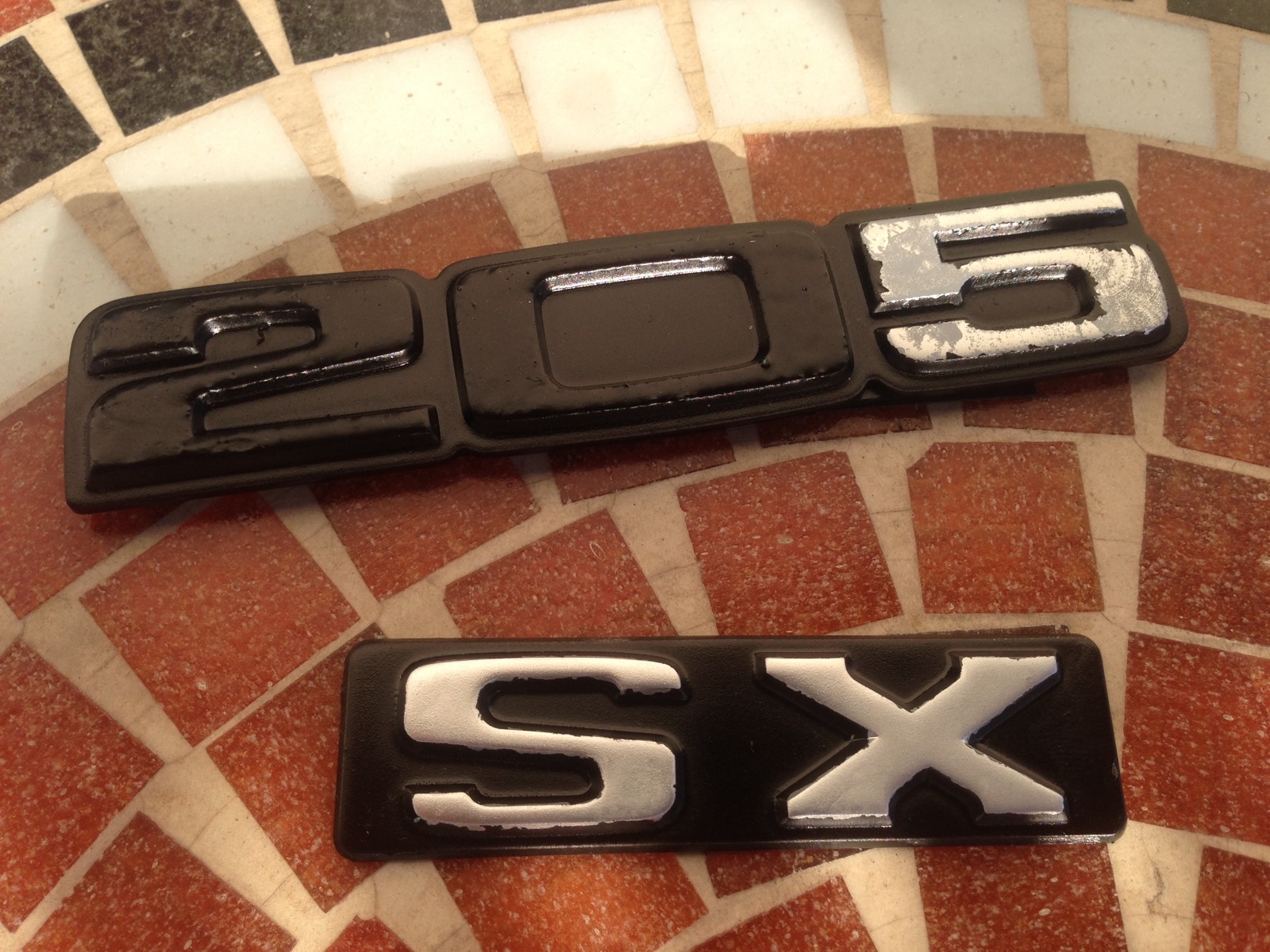

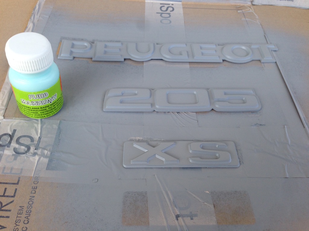

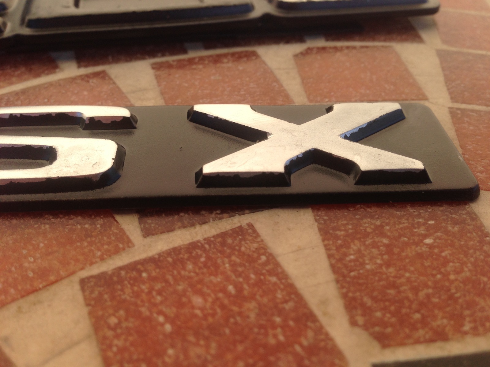

Emblematy zostały przeszlifowane papierem wodnym, nałożony podkład, następnie srebrna farba... teraz czekam parę dni żeby lakier porządnie wyschnął i zobaczę co ten fluid maskujący jest wart

autor: simon3 » 08 maja ndz, 2016 9:38 am

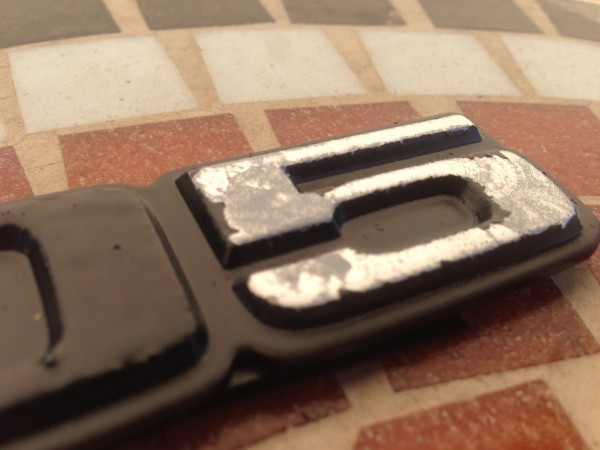

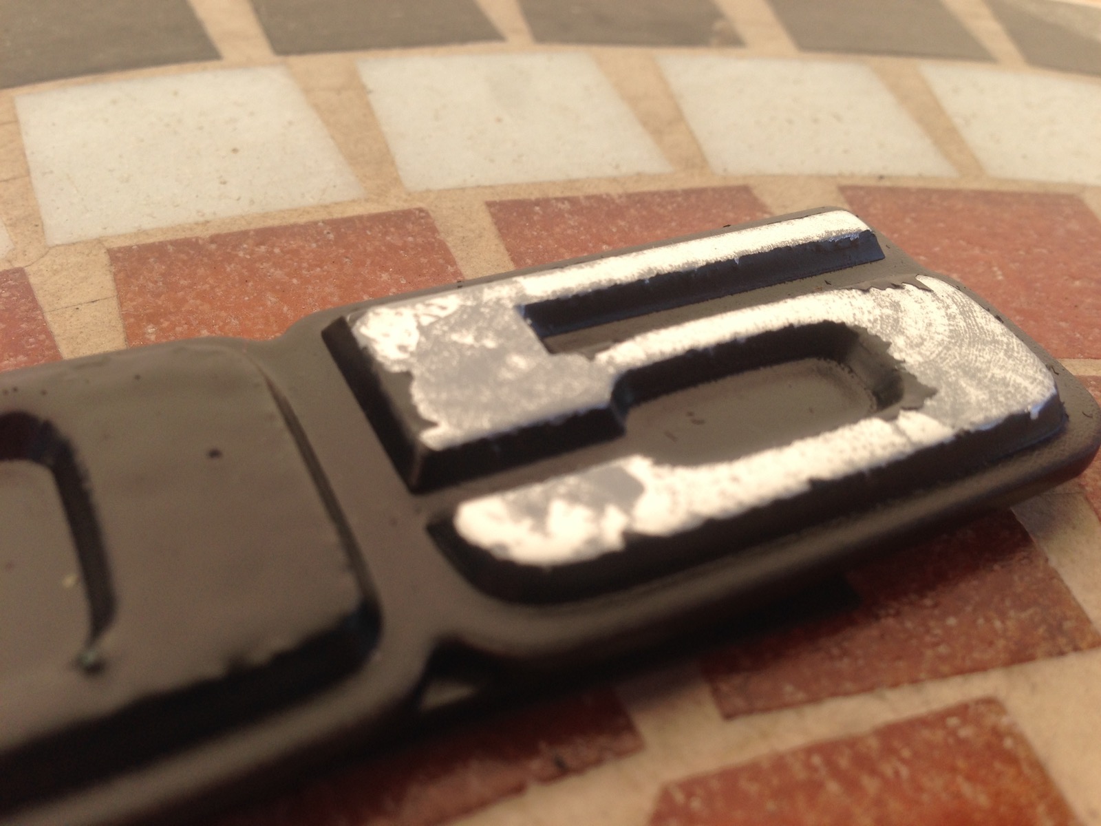

Wiecie co! O kant dupy rozbić takie odnawianie
Moim zdaniem ten fluid maskujący średnio... albo wcale... nadaje się do tej operacji! Po pierwsze ciężko go równomiernie rozsmarować - bardzo słabo trzyma się pokrywanej powierzchni a po drugie jak zdarzy się "zjechać" z krawędzi to pomimo, że go nie widać on zostawia cieniutką warstwę co widać pod zdjęciu fluidu z napisu... Ja nie mam do tego cierpliwości
Idę do ASO szukać nowych
