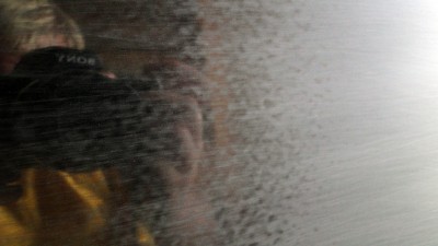

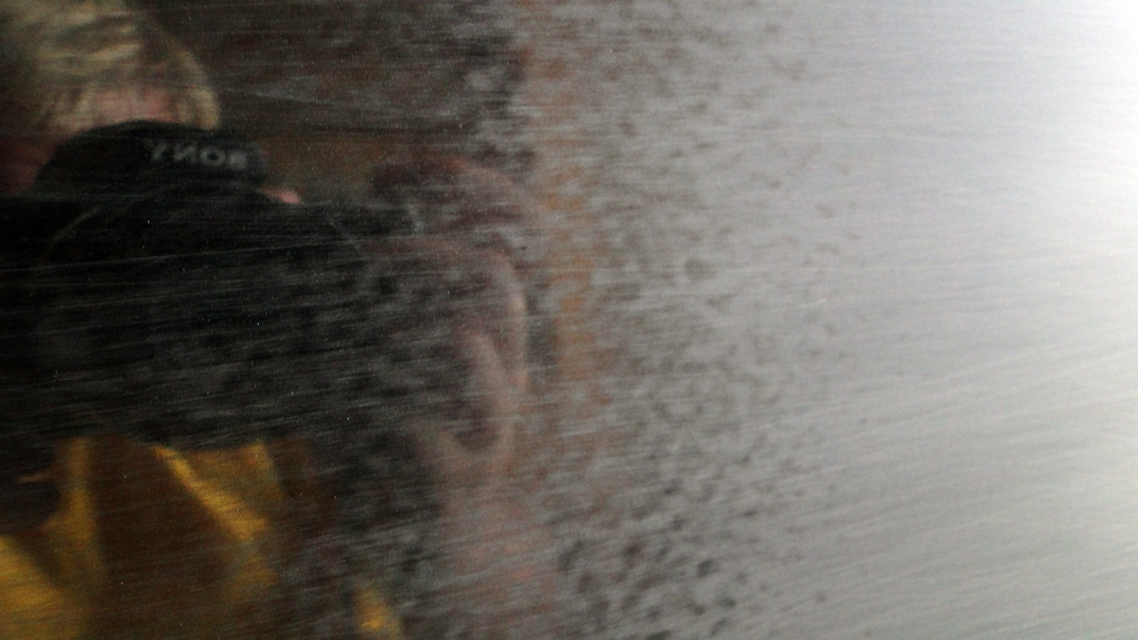

Wszystkie zuta poza tymi super najs maja tzw more, lub skorke pomaranczy - jak kto woli. Wlasnie ta nierownosc powloki powoduje znacznie pogorszenie odbic i szajnu, nawet jezeli lakier jest w 100% wolny od rys. Co z tym zrobic? Zabieg zwie sie wet sanding i polega na idealnym wyrownaniu powloki, przy okazji jakby automatycznie robi sie korekte lakieru. Wbrew pozorom, nie zbiera sie duzo wiecej lakieru jak przy "zwyklej korekcie" poniewaz scina sie pagorki. dochodzac do zaglebien w laierze - zeby nie byc goloslownym korekta przyjmijmy 3-5mikronow, wet sanding 5-8mikronow, sa to oczywiscie ogolne i pogladowe wartosci, ktore moga roznic na innych samochodach. Temat "mokrego piasku" nie jest mi obcy, bo robilem juz w ten sposob maske w swoim audi i dokladnie wszystko mierzylem. W sobote miernika nie mialem, bo stary pozyczylem a nowy przyjechal dzis, poza tym samochod nalezy do mnie, wiec krzywde zrobilbym tylko sobie. RS6 ma fabryczny lakier, niestety dotkniety fabryczna mora, postanowilem sie jej pozbyc, nie moze byc tak, ze "szefc bez butow chodzi" Zrobilem na potrzeby prezentacji kawalek drzwi pasazera, na zajawke dwie fotki, przed i po sadze, ze siwetnie oddaja efekt
mora, skutecznie znieksztalca odbicia, lakier bez rys

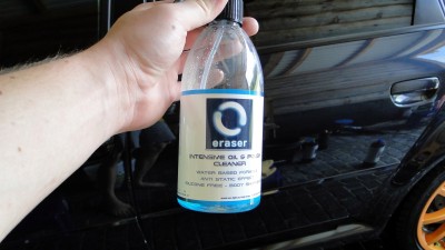

Dobra Panie i Panowie kilka fotek z tego procesu, zebyscie wiedzieli, ze to nie czary ani czarna magia tylko "normalna sowieckaja rabota" Do zabawy mamy papier wodny o 3 gradacjach, oraz pasty polerskie i cos do inspekcji. More tniemy delikatnie i uwaznie papierem 1000 na klocku aby zrobic to rowno, ten etap jest szczegolnie wazny, aby nie narobic drobinami obcych cial glebokich rys ciezkich lub wrecz niemozliwych do spolerowania. Nastepnie wygladzamy to papierem 1500 i w sumie od tego momentu mozna przechodzic na pasty i polerowac, ale zajmie to sporo czasu, wiec bierzemy ostani papier 2500 i wygladzamy powierzchnie, aby nie korzystac z papierow 3000 czy nawet 4000 matujemy dalej 2500 ale bardzo delikatnie i z duza iloscia wody z szamponem, ktora daje duzy poslizg i zmniejsza tarcie. Czas na mycie, dla pewnosci myjemy po kazdej gradacji. Przechodzimy na pasty, standardowo 3 etapy 3M, zielony korek, inspekcja dla sprawdzenia czy rysy poschodzily, jesli tak to zolty korek, inspekcja i jak jest ok ostatni etap czyli niebieski korek. Na koniec mycie, zbieranie pasty za pomoca plynu inspekcyjnego do usuwania past - to bardzo wazne, bo pasta maskuje rysy i moze ich byc sporo ale nie beda widoczne. Potem odtluszczanie IPA i jak jest dobrze, mozna dawac lsp. Fotki pokazuja czysty jalowy lakier po IPA, bez podkrecania zadnymi cfantykami. Lakier na koniec zostal zabezpieczony moim ulubionym zestawem Zymola czyli HDC + Glasur for Porsche.

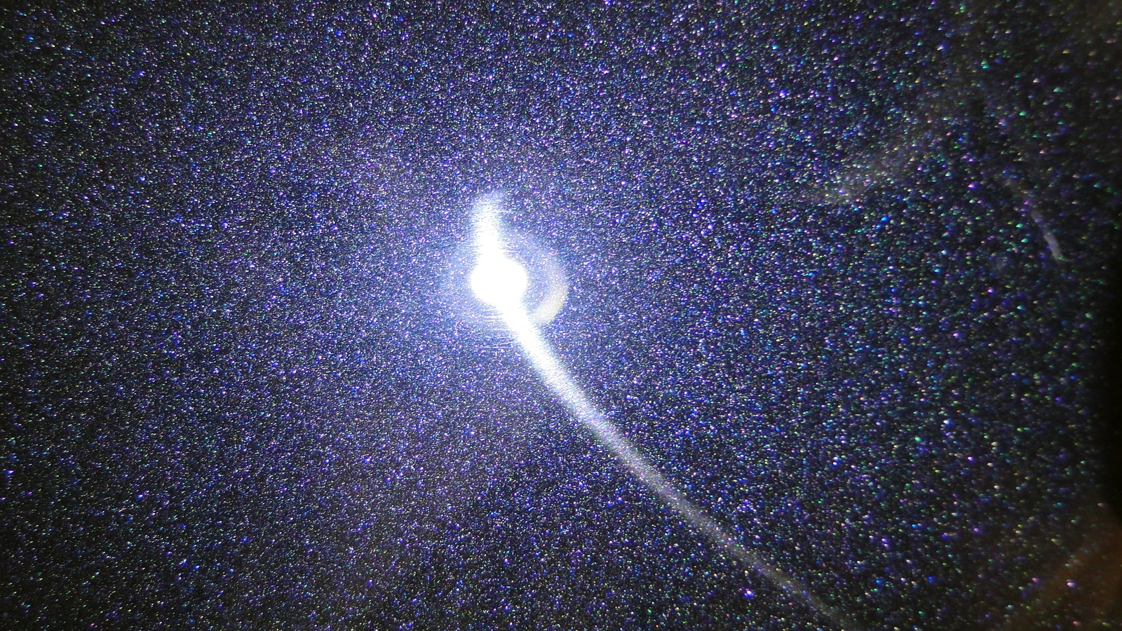

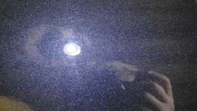

jak widac drobne swirlse sa, ale tragedii nie ma

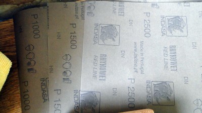

uzywam zwyklych papierow wodnych - ogolno dostepnych
wkraczmy z 1000 na mokro

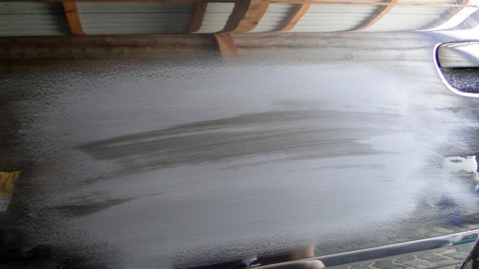

po cieciu papierem 100o dokladnie widac scinana more na brzegach

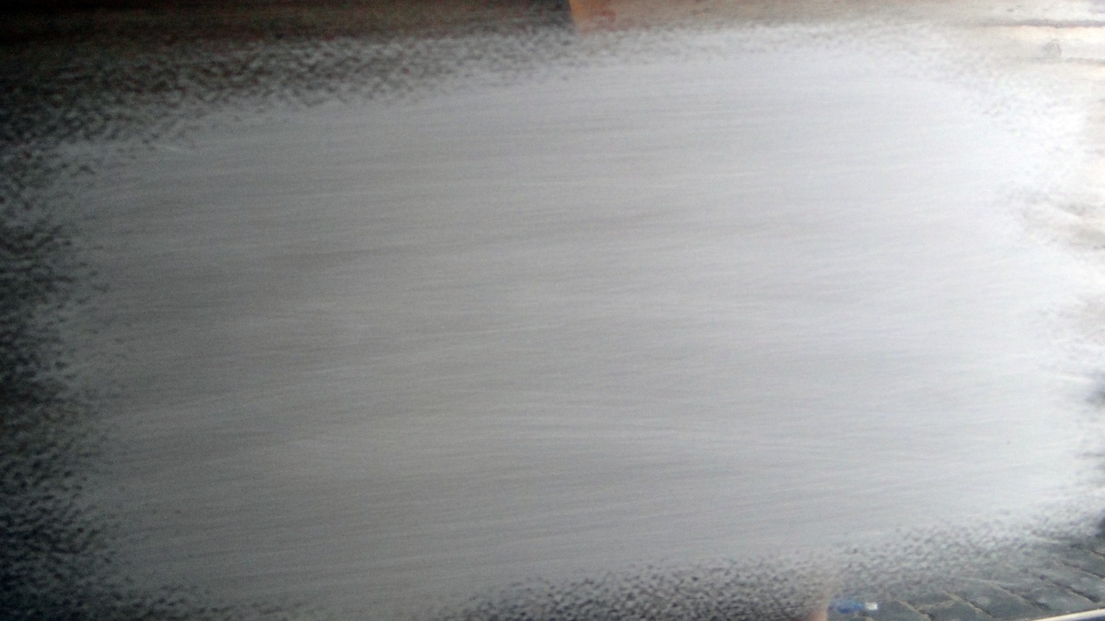

zmatowione papierem 2500 i umyte drzwi przesychaja i czeka je polerowanie

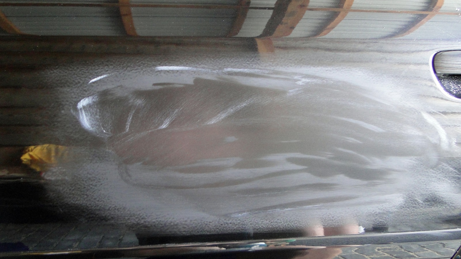

na zmatowiona powierzchnie kladziemy "zielony korek" i do dziela

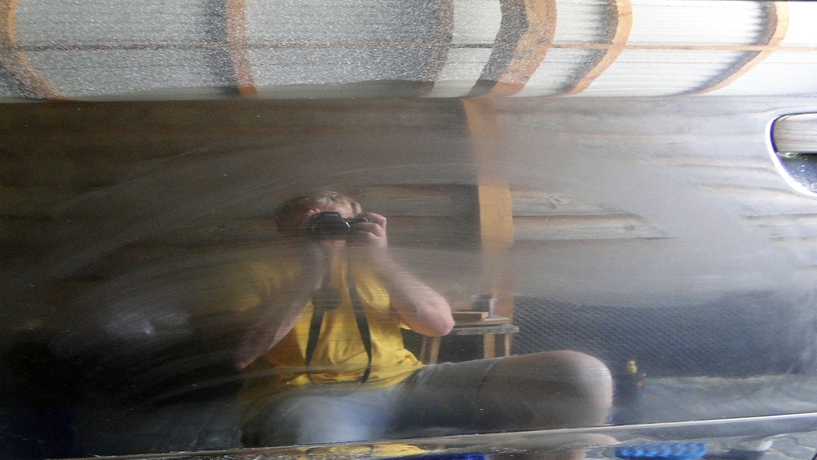

wyglada to dobrze, zielony korek spolerowal zmatowienia po papierze 2500

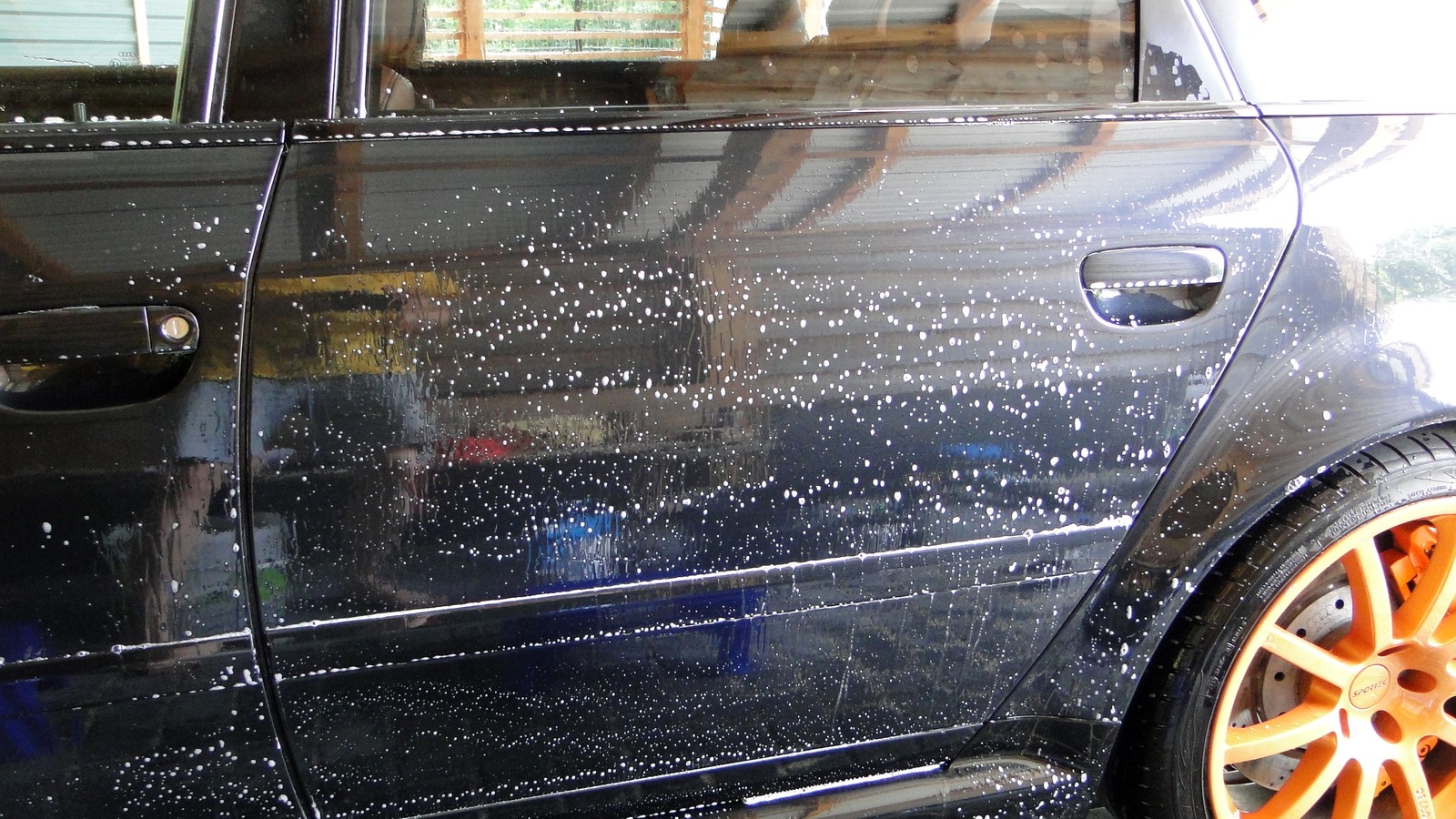

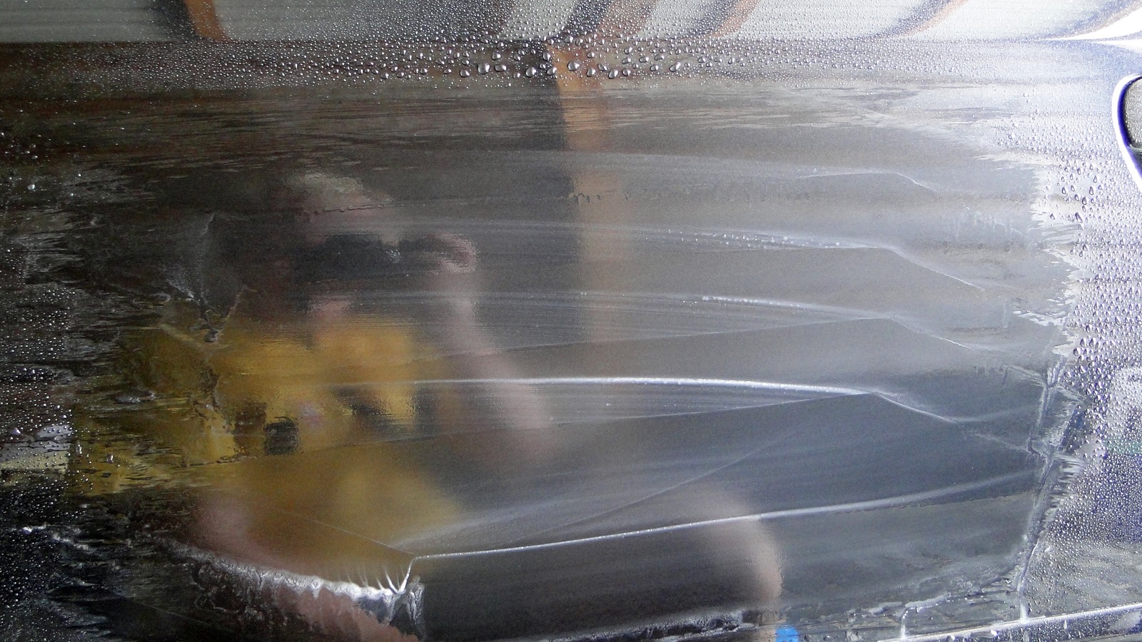

auto umyte, widac, ze cos jednak siedzi bo kropelkuje

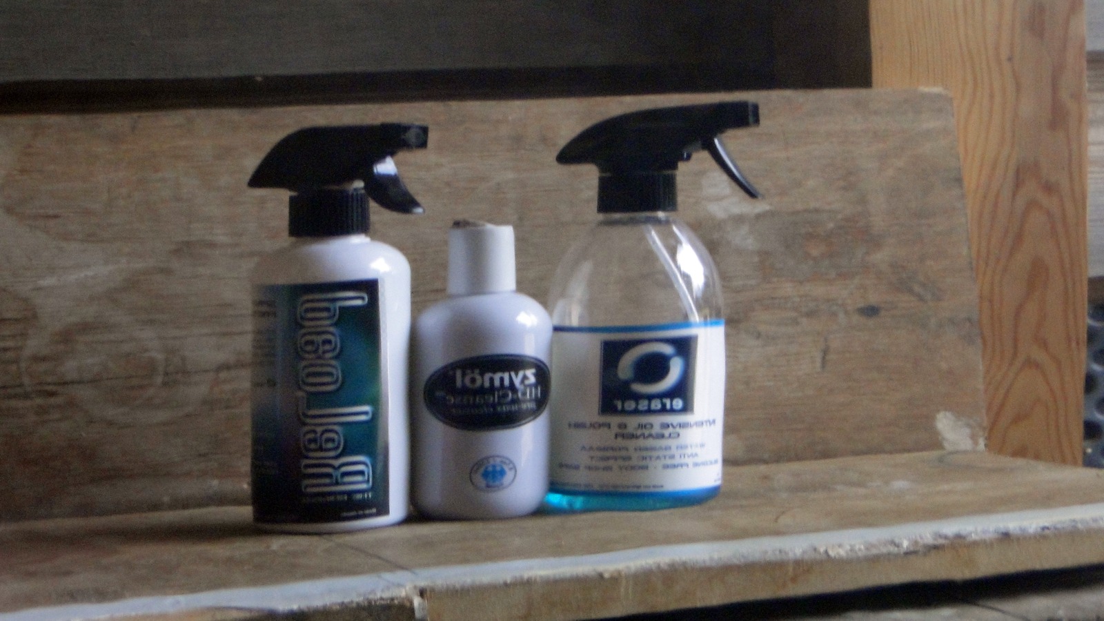

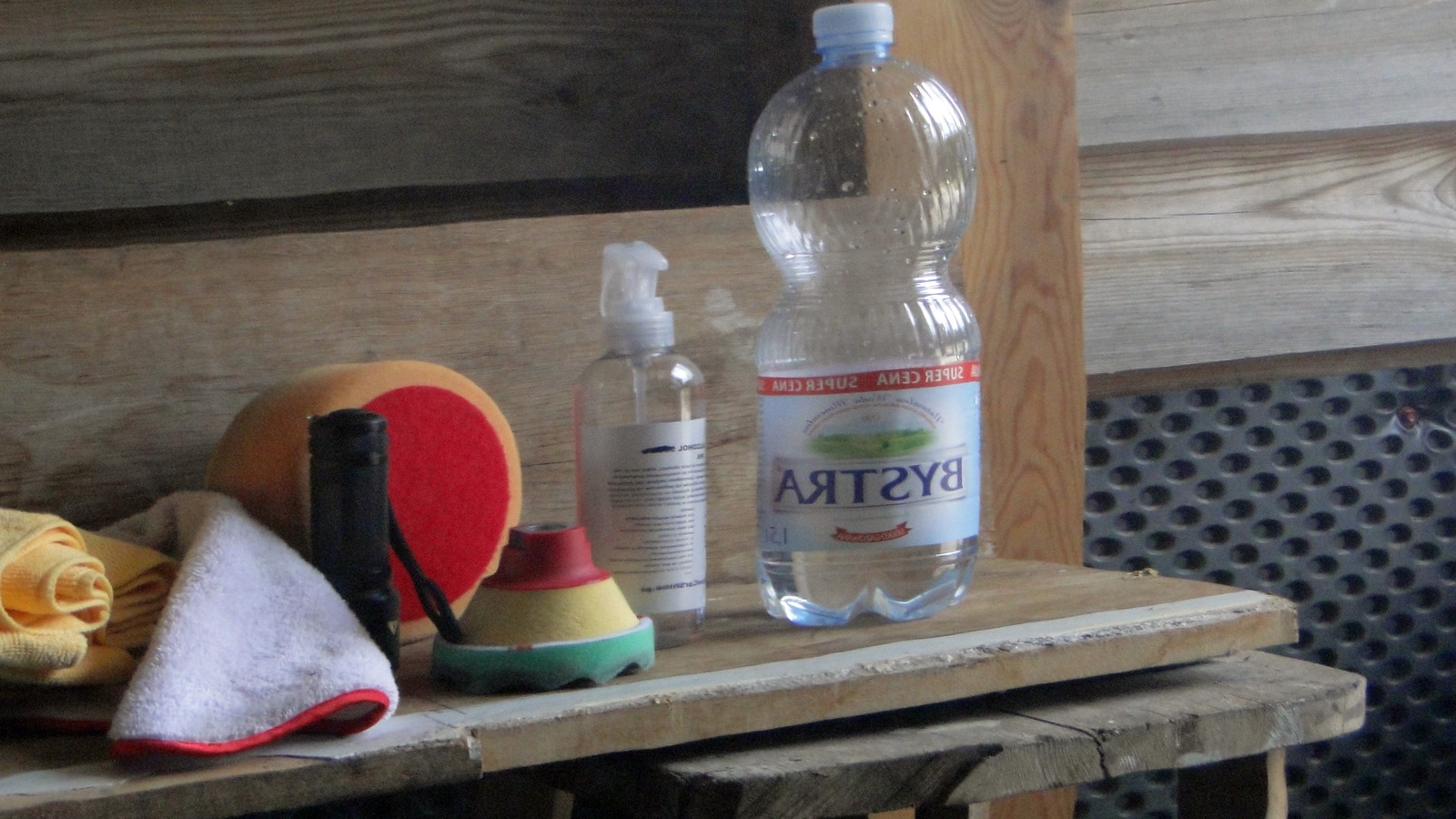

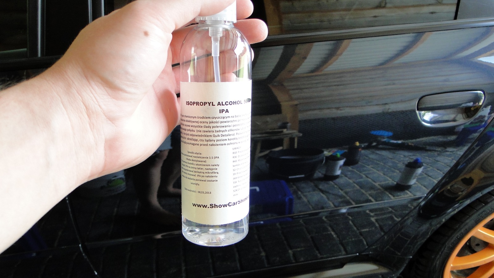

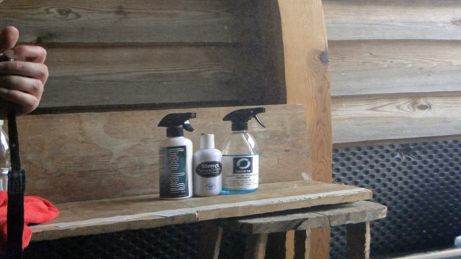

plyn inspekcyjny CarPro do usuwania resztek pasty
odtluszczanie za pomoca IPA 1:1 z woda destylowana
pomagala nam Bystra. choc nie chciala byc sponsorem relacji

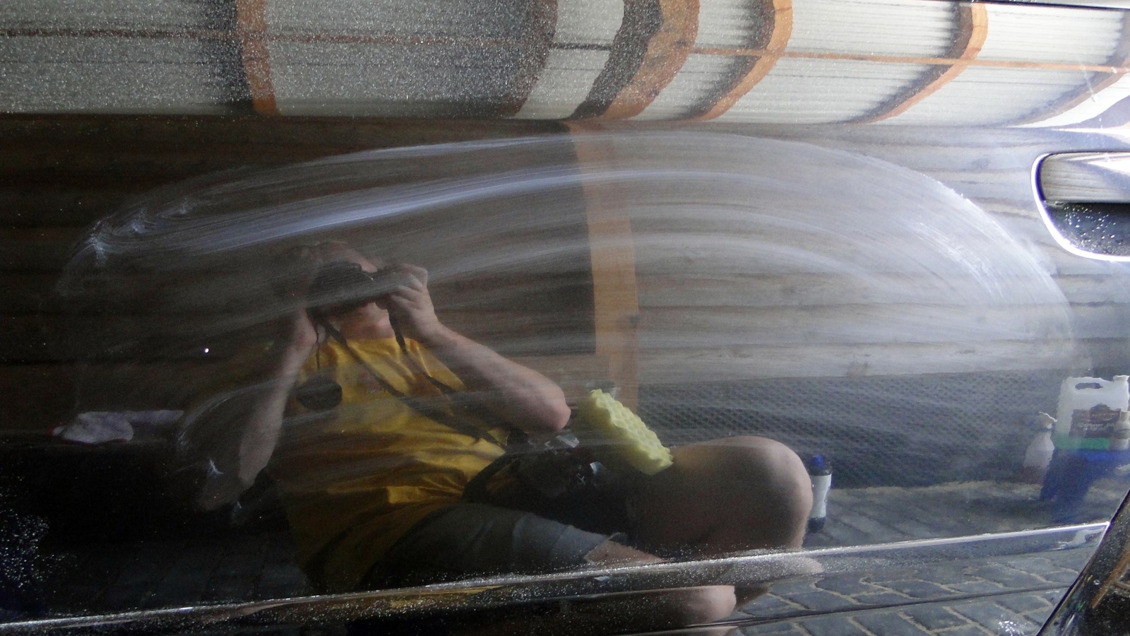

jest dobrze
jest dobrze
teraz to wyglada:)
teraz to wyglada:)

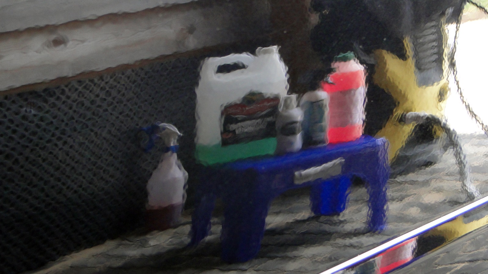

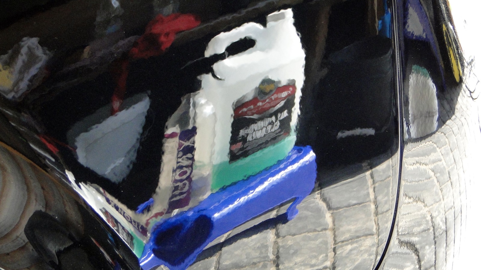

Wszystko nie zmiescilo sie poprzednio kilka fotek dla porownania odbic z mora i bez
blotnik - jeszcze naznaczony pietnem mory

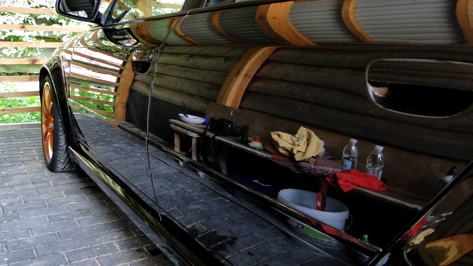

odbicie w drzwiach, po wet sandingu
to samo tylko w blotniku, mora robi swoje

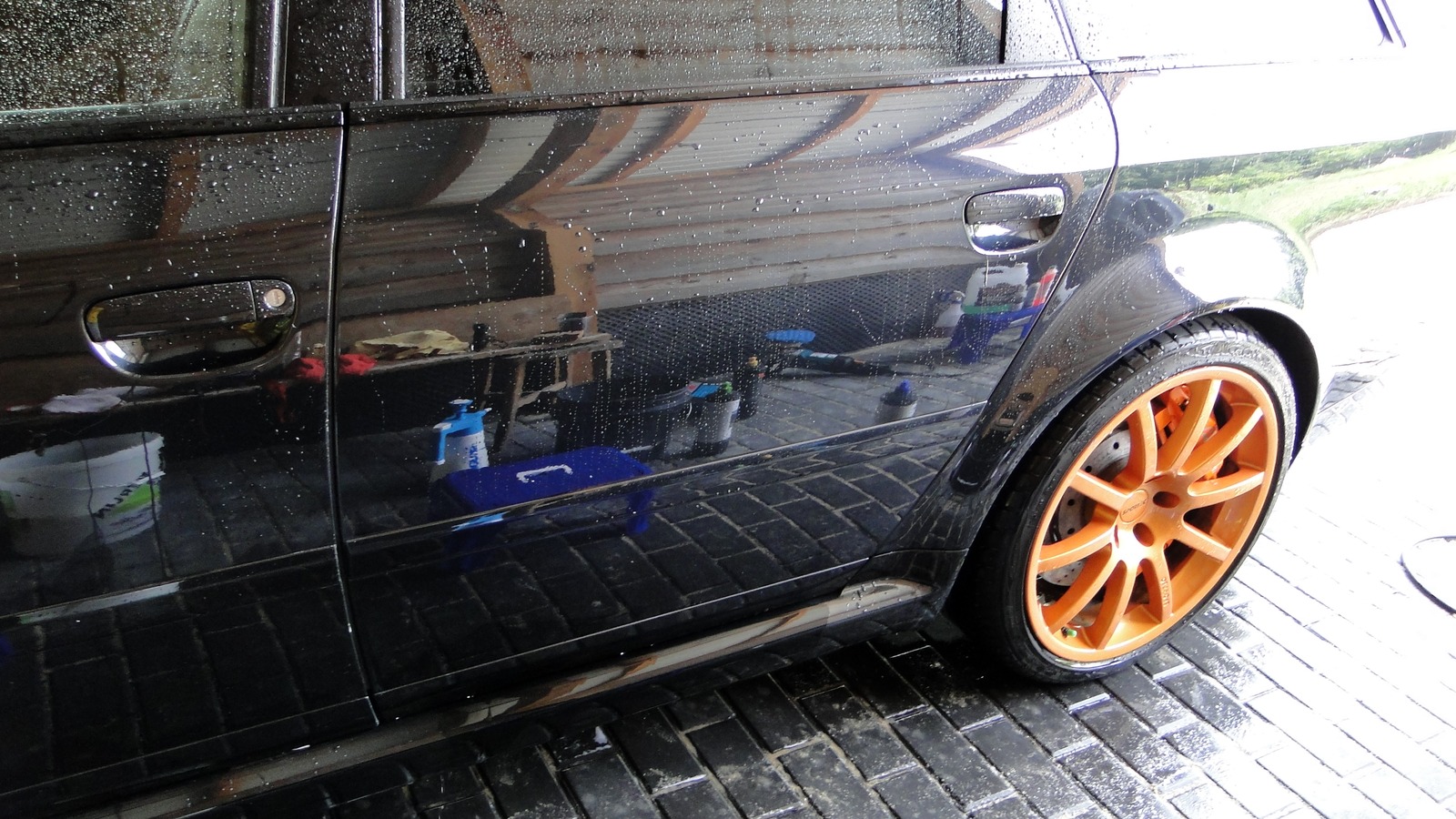

na koniec takie tam odbicia - jalowy lakier, bez politury czy wosku

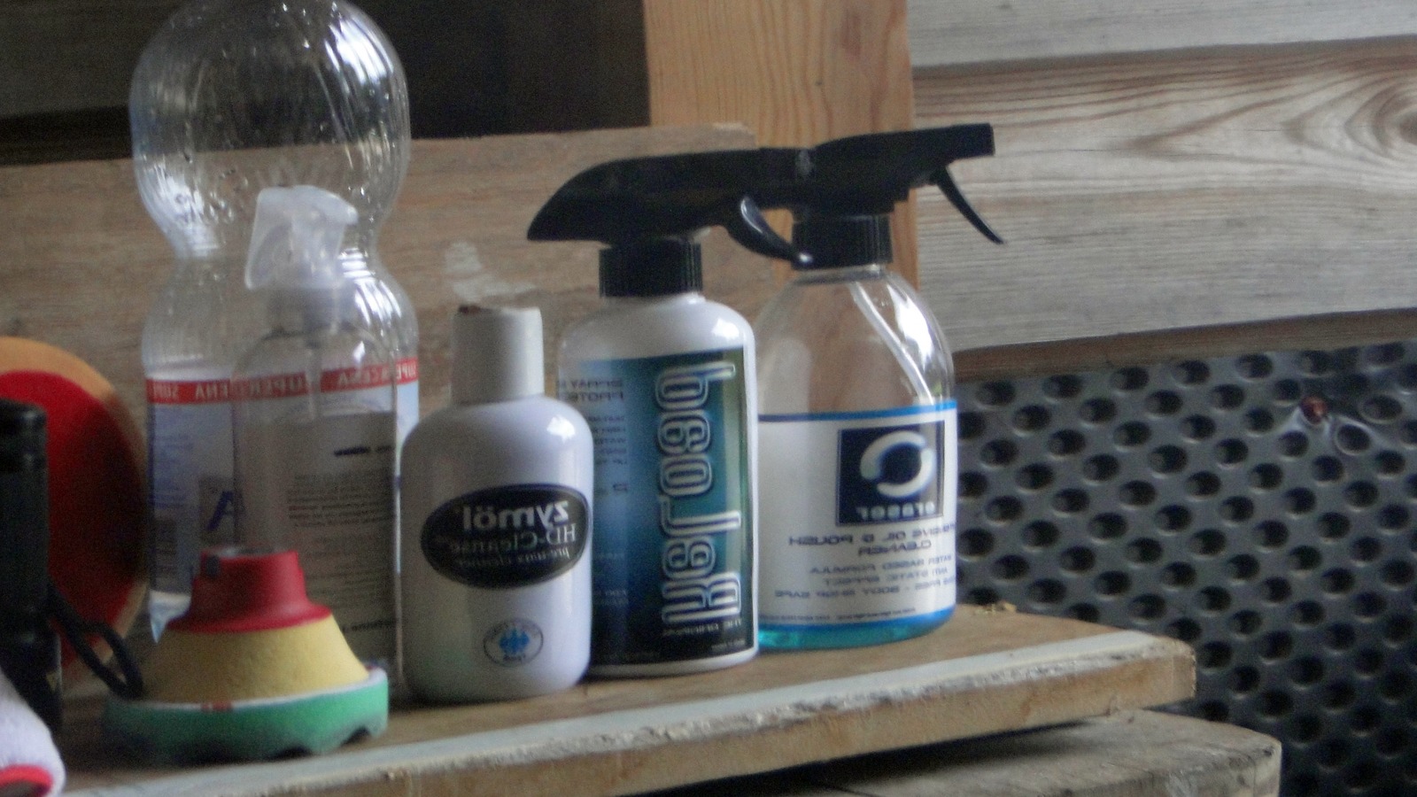

Re: "Wyzszy stan detailingu"
Lordzie, kolejna świetna relacja, z której można się wiele nauczyć _O_ Powiedz jeszcze czego użyć wraz z eraser'em? Mikrofibr?
Lord Devil
Posty: 2609
Numer Gadu-gadu: 6446898
Post autor: Lord Devil »
Tak, dokladnie najlepiej o krotkim wlosiu. Zasadniczo uzywamy tylko mf, bawelniany, tradydyjne szmatki no chinska podkuszulka - leci do scierania powlok typu magiczna wycieraczka z szyby, mf nie, bo za duzo by zebrala.
