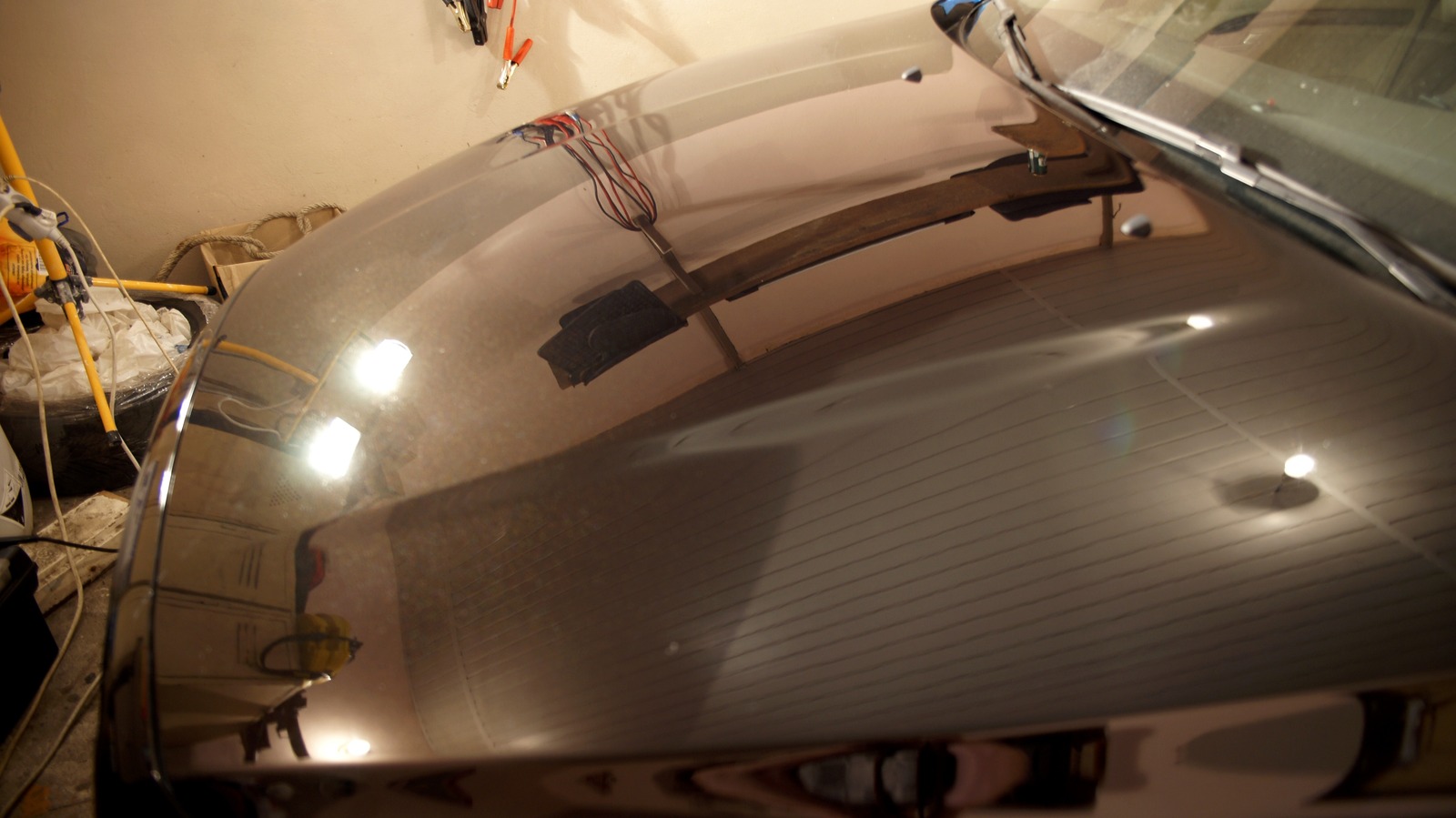

Wracajac do Audi, zostalo dokladnie obmierzone. Blotnik przedni lewy oraz zderzak przod byl lakierownay, reszta ory. Ktos nieumiejetnie polerowal kilka elementow, maska byla mocno darta, miejscami miala okolo 70mikronow i hologramy, zatem nie bylo czego ciac, udalo sie jednak usunac "dowody" poprzedniego polerowania i oxydacje. Lakier Audi tradycyjnie twardy i latwo sie nie poddawal. Na probe zpstal zabezpieczony powloka jeden panel, zeby sprawdzic czy wszystko ok.
Gdyby nie utlenienie z taka iloscia swirli lakier wygladalby bardzo dobrze

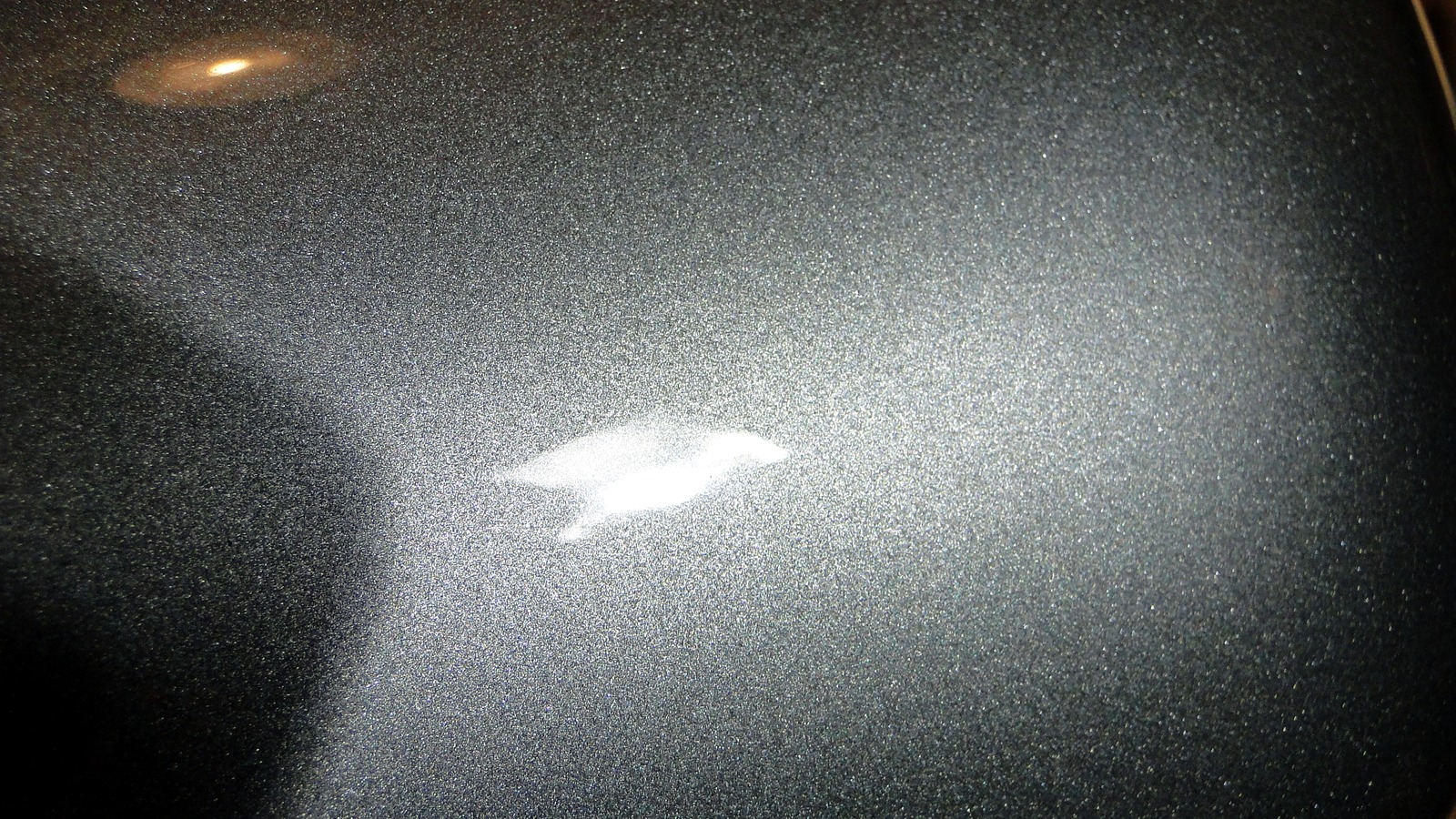

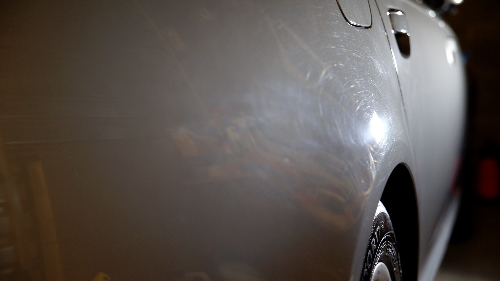

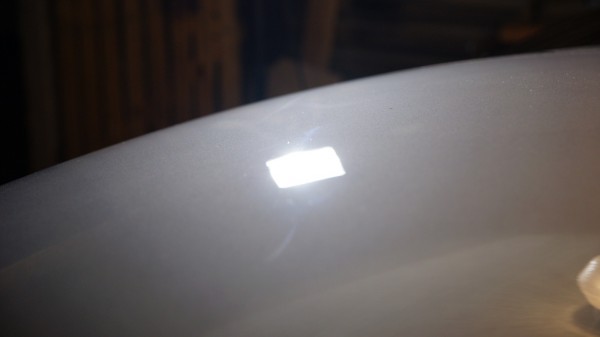

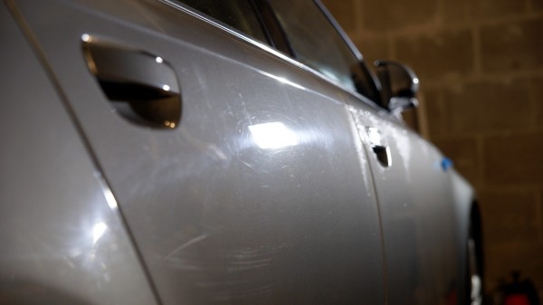

Ciezko to pokazac na zdjeciach - oxydacja - przez to brak odbic i szajnu, dodatkowo hologramy

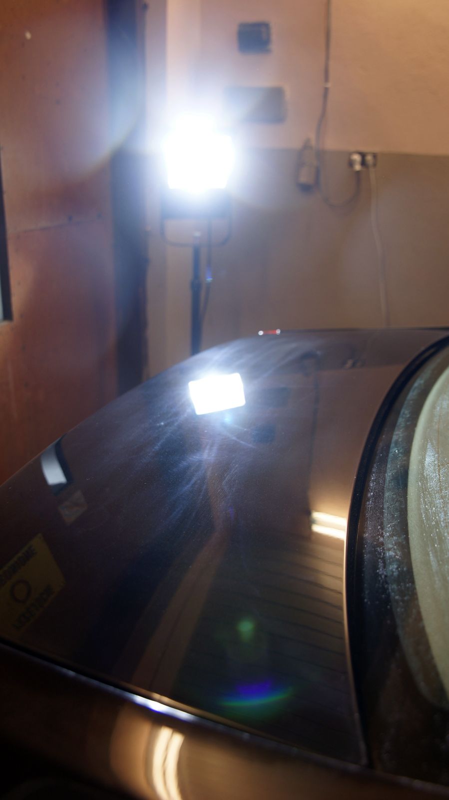

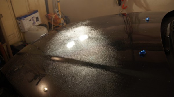

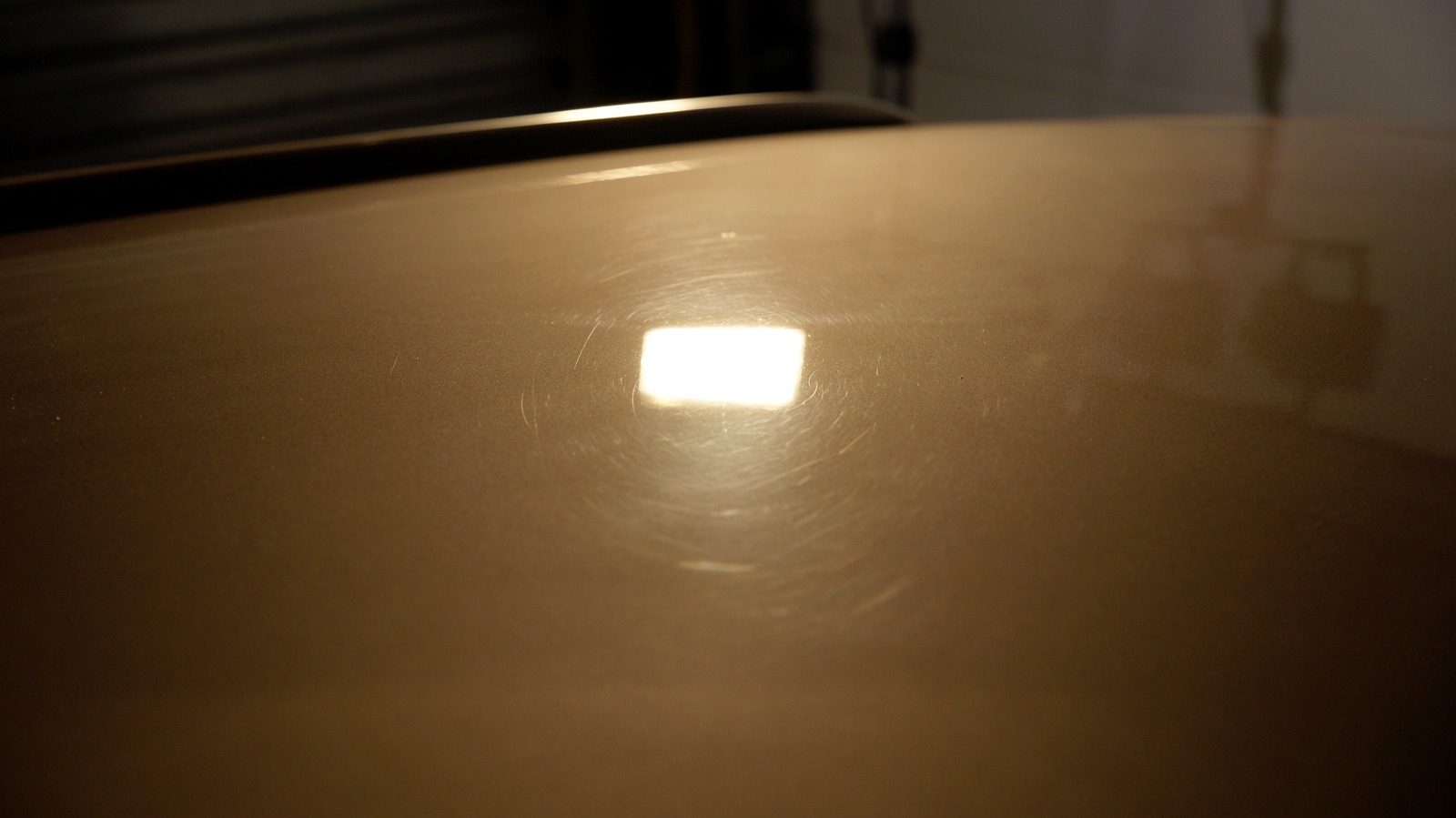

Troche swirli i holo
Wiele tego nie ma, ale pod powloke powinno byc idealnie, poleruje zatem

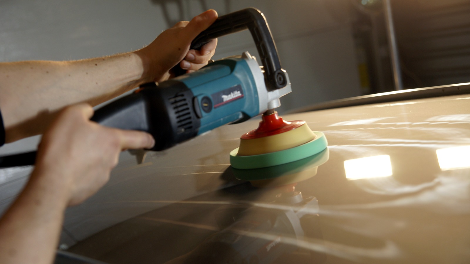

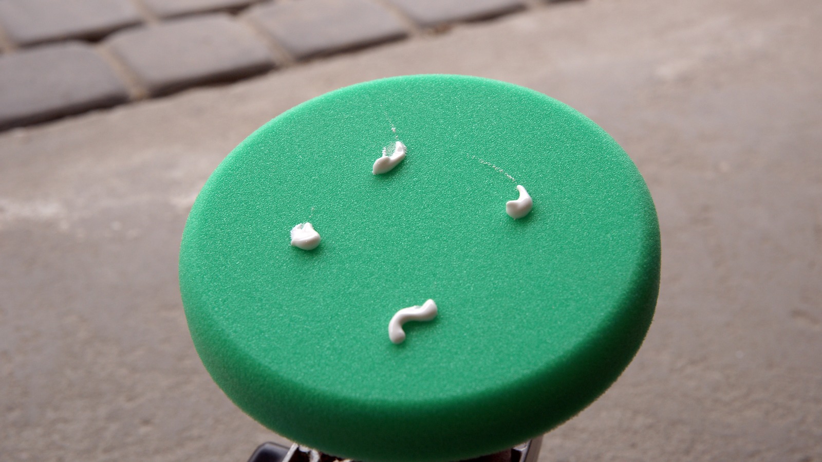

Nowy pad, zielony korek 3M i lece
Zmyc resztki pasty i sprawdzic czy jest dobrze

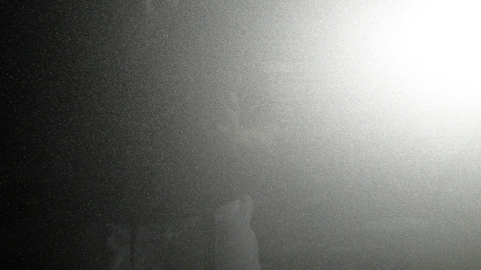

Widoczne hologramy po nieudanej polerce
Jest co robic
Jest co robic

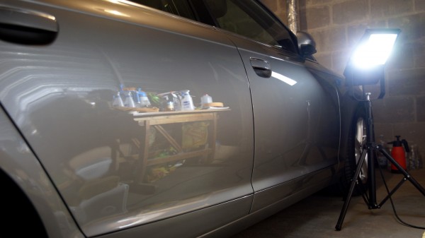

Drzwi gotowe sa odbicia
Oxydacja i troche swirli - salbe odbicia

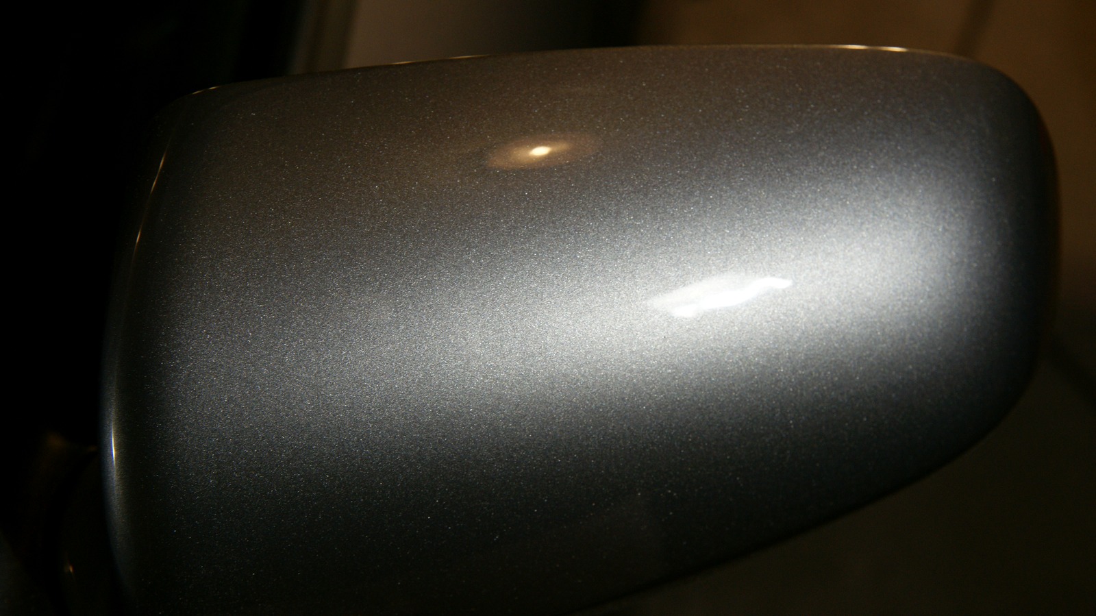

Lusterko po korekcie

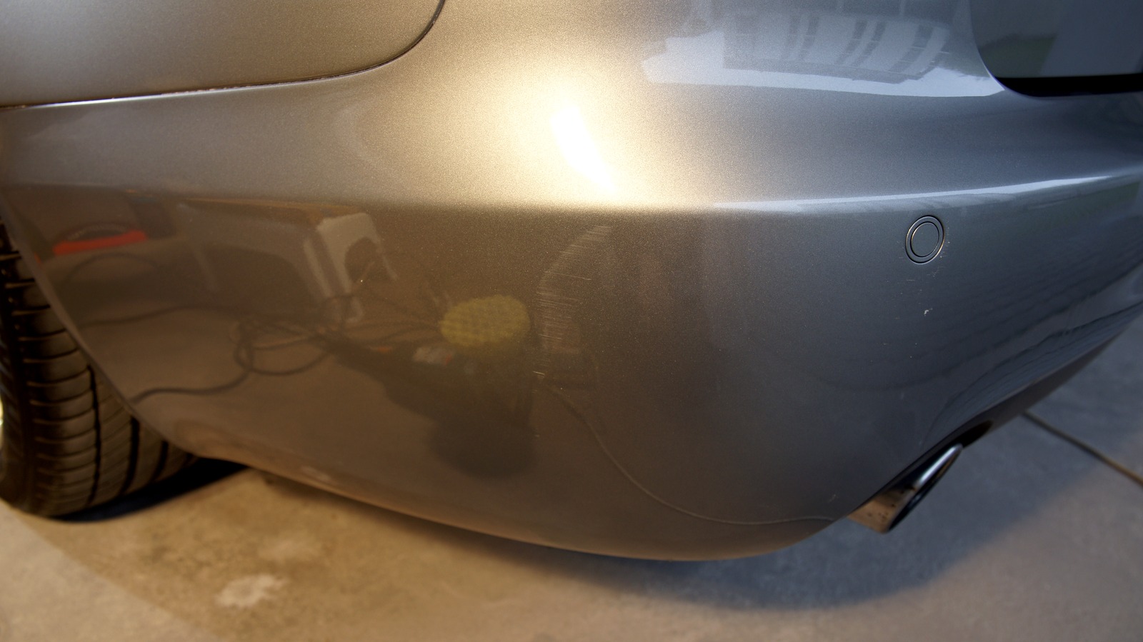

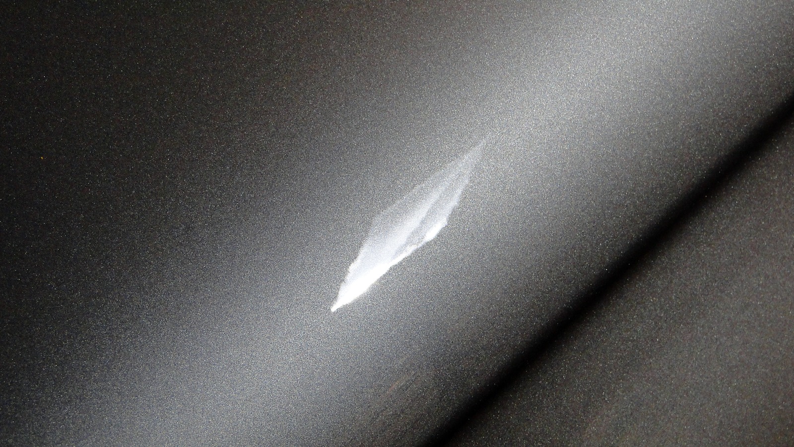

Typowa "obcierka" parkingowa
Zarysowanie usuniete papierem 1500
Teraz tylko wyprowadzic po papierze 3000
Wyglada bardza dobrze
Nie ma ani sladu
Nie ma ani sladu

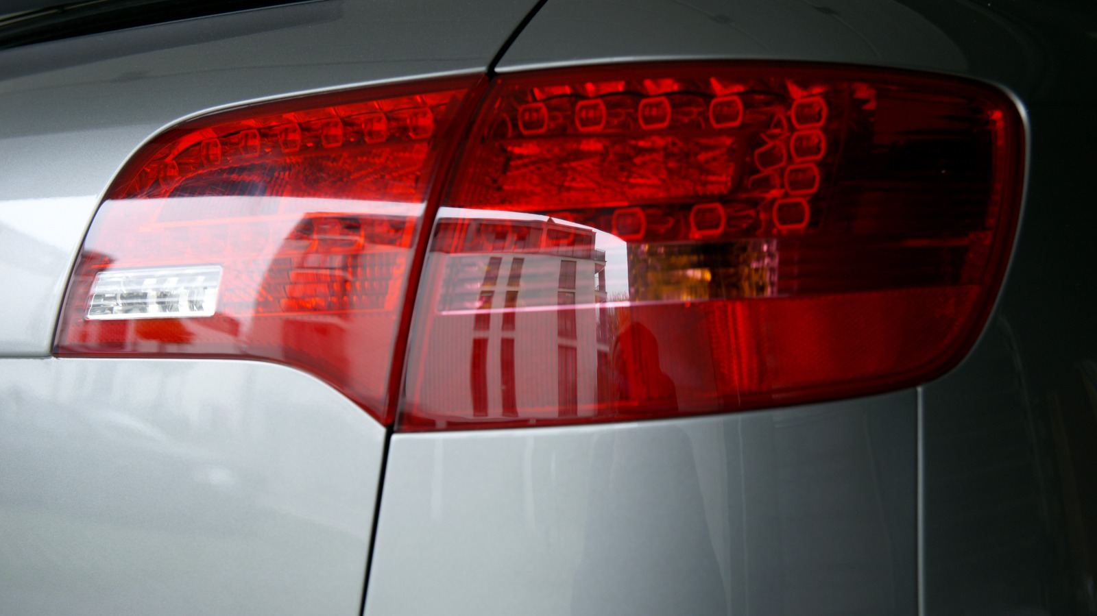

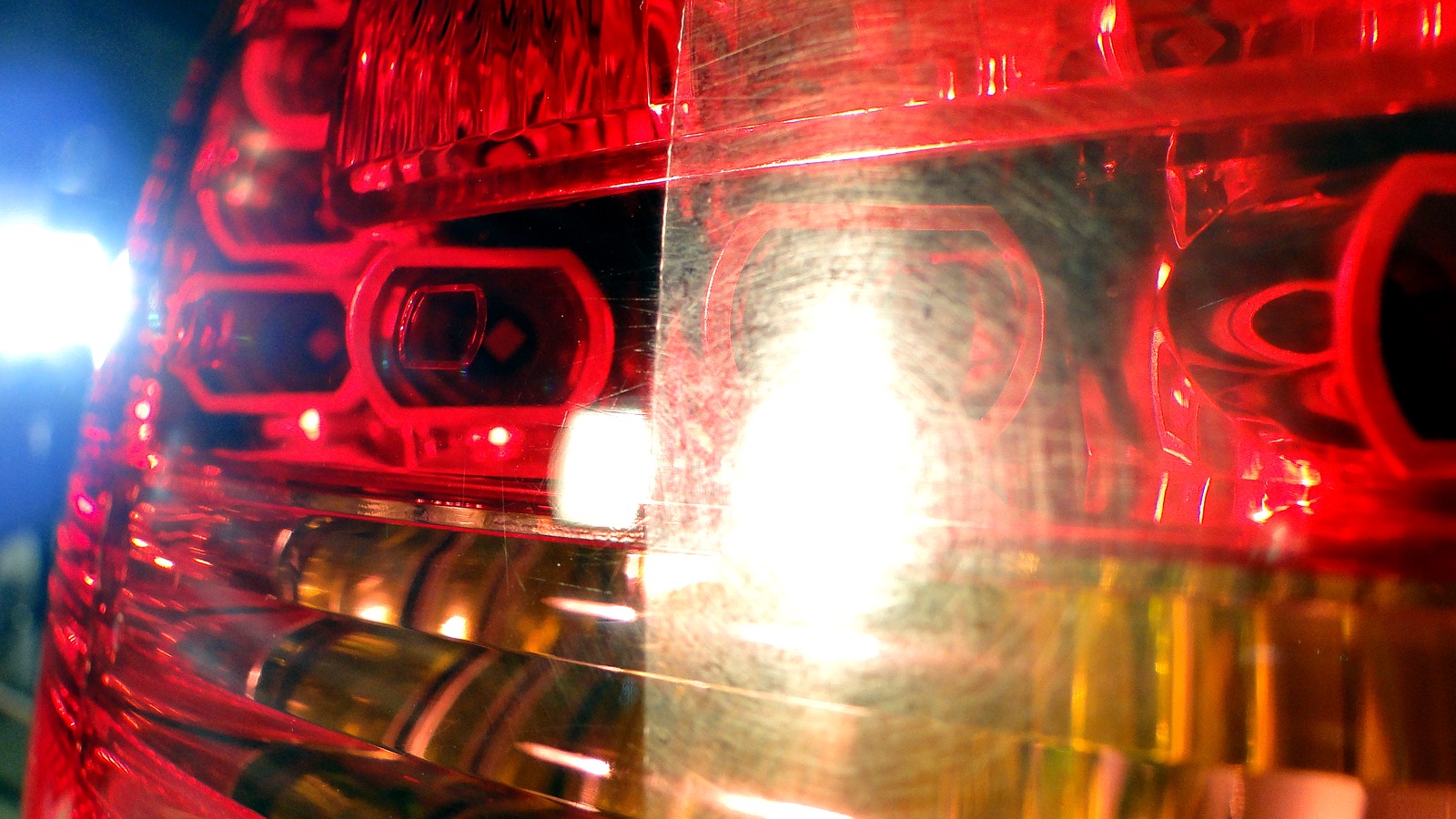

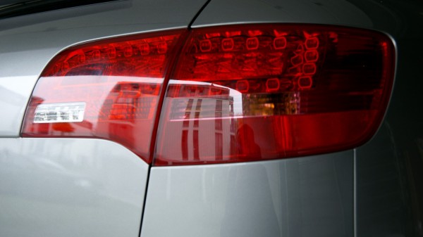

Zmatowienie na lampach tez dalo sie usunac
Lampami tez sie zajalem
W koncu sa odbicia
W koncu sa odbicia
Zmyc paste i gotowe
Zmyc paste i gotowe
Udalo sie spolerowac oxydacje i holo

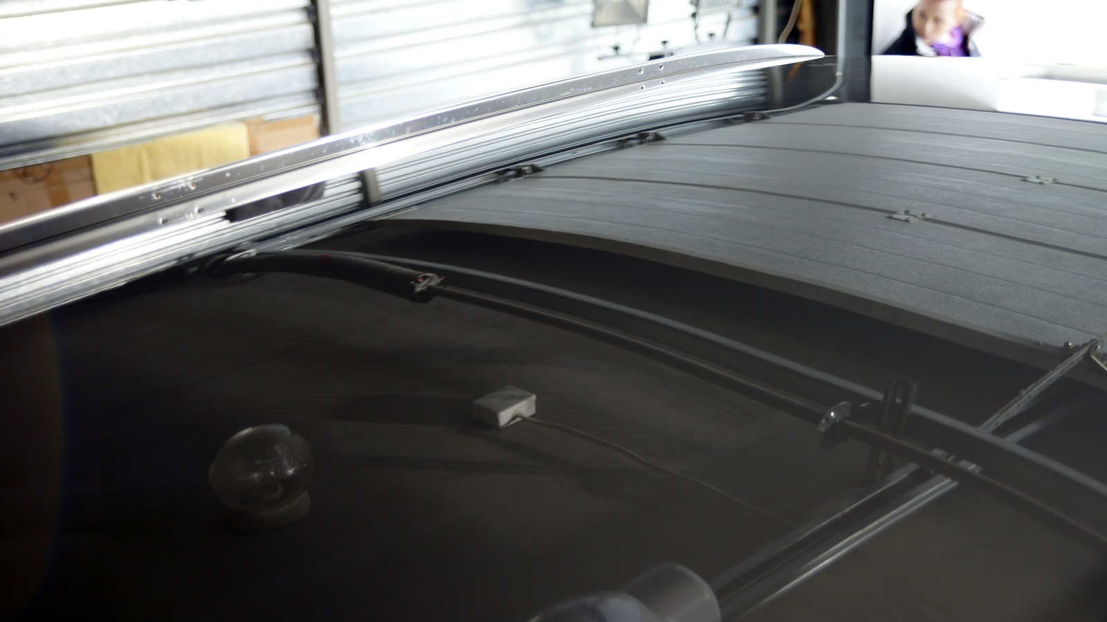

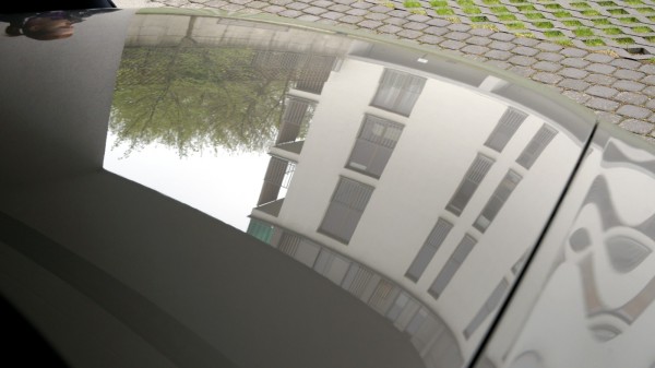

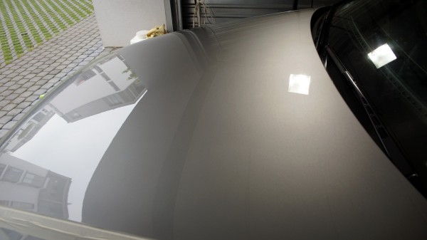

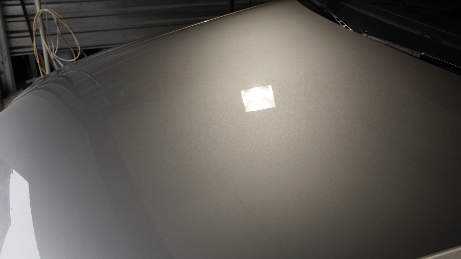

Dach wyglada dobrze
Dach wyglada dobrze
Ciezko pokazac stan powloki w taka pogode
Jak widac odbicia sa, ale pogoda nie rozpieszczala

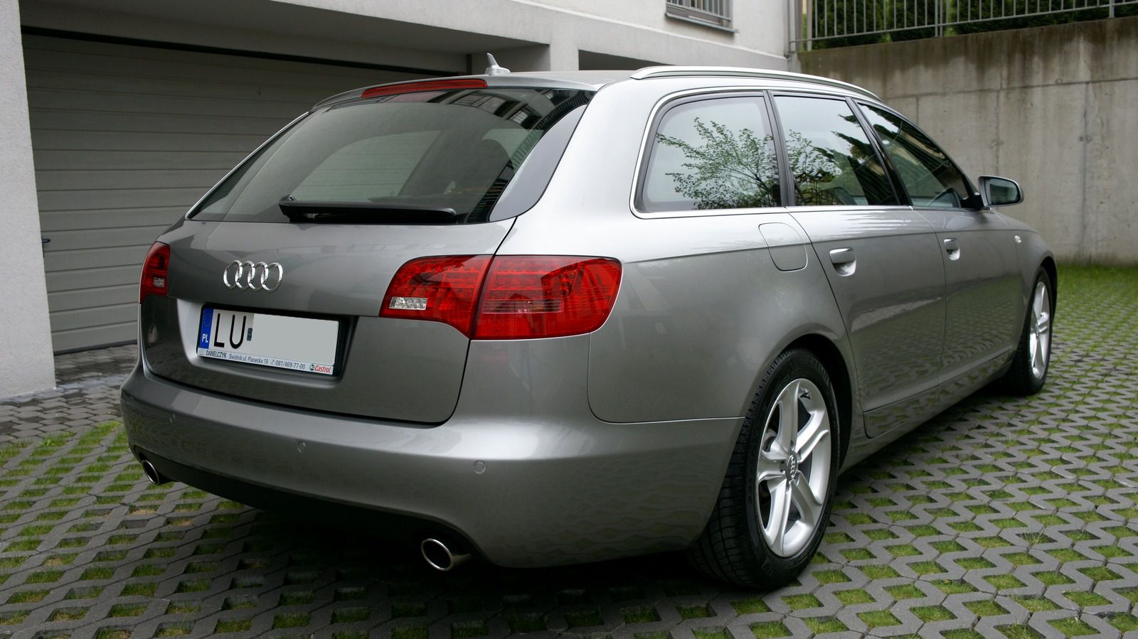

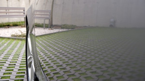

Lakier w koncu pokazal jaki jest
Powstal "efekt 3d" glebia wyciagnieta maksymalnie
Pieknie sie mieni
Pieknie sie mieni

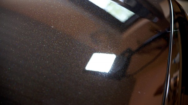

Perla "wstala"
Perla "wstala"

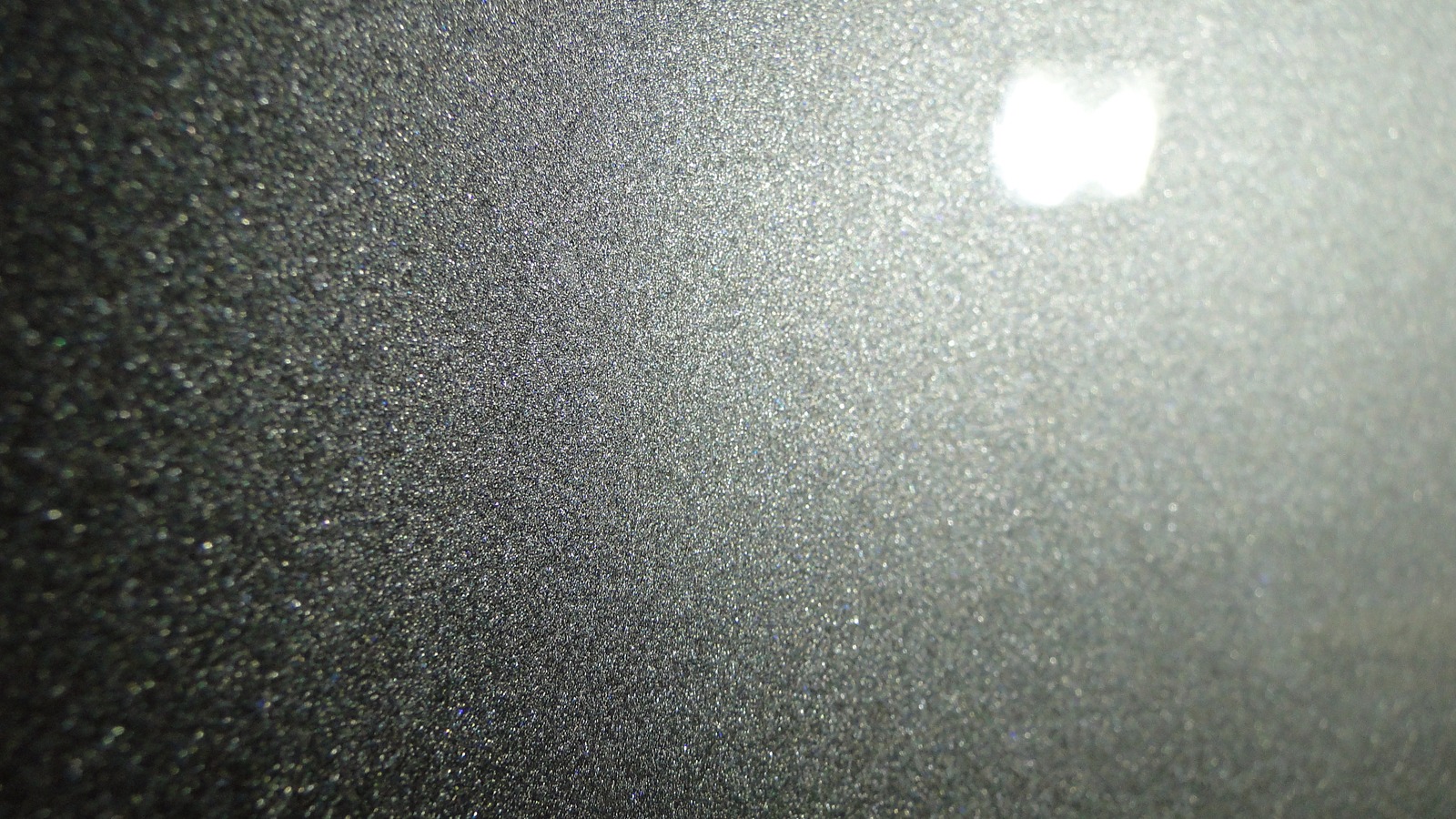

Zabiegi wyciagnely ziarno perly

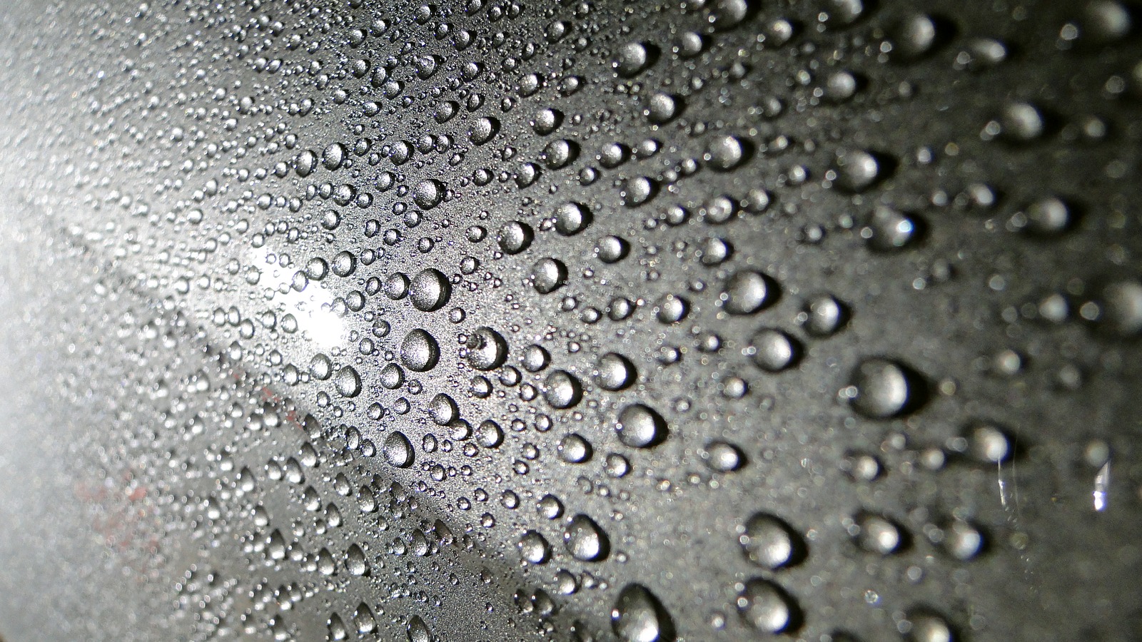

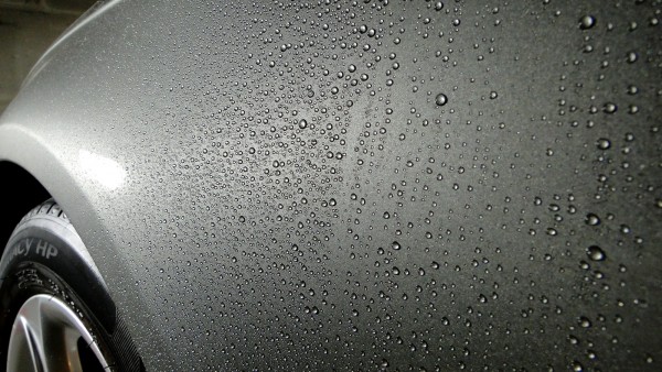

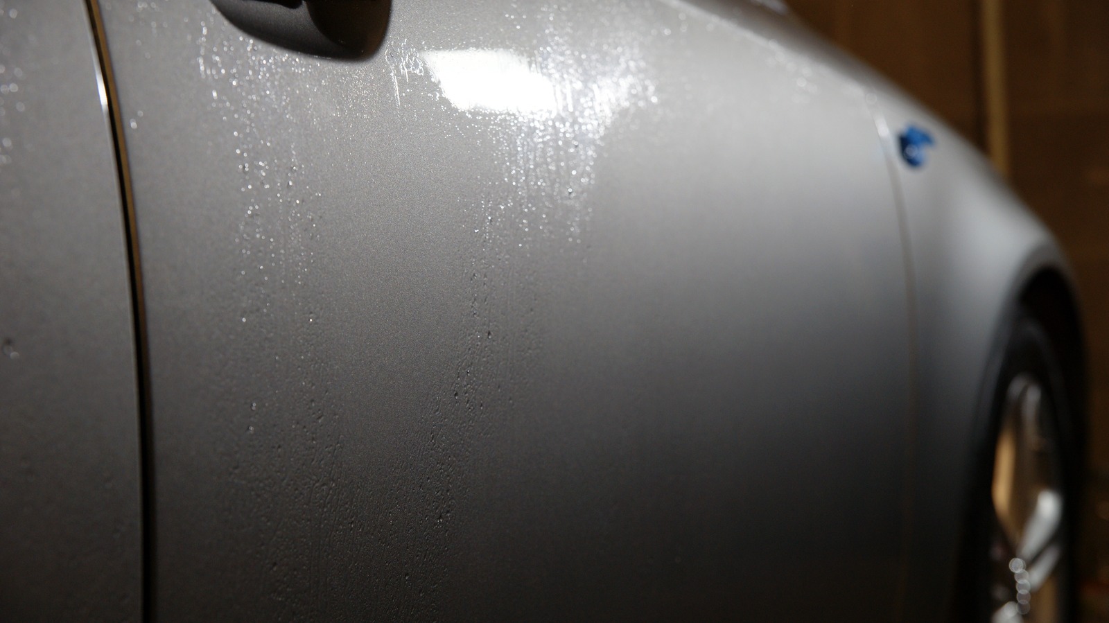

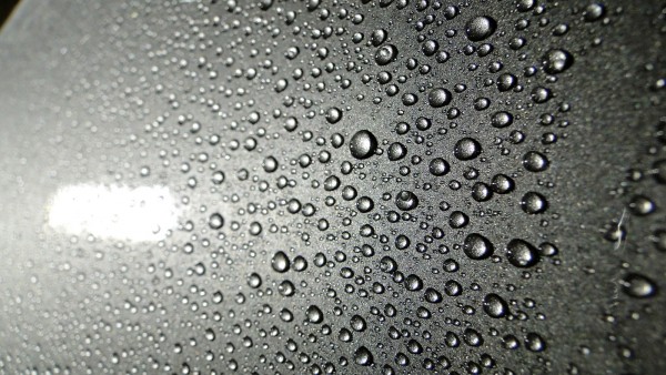

Kropelki
Kropelki
Daja rade
Daja rade
Calkiem calkiem
Calkiem calkiem
Kropelki po samej powloce

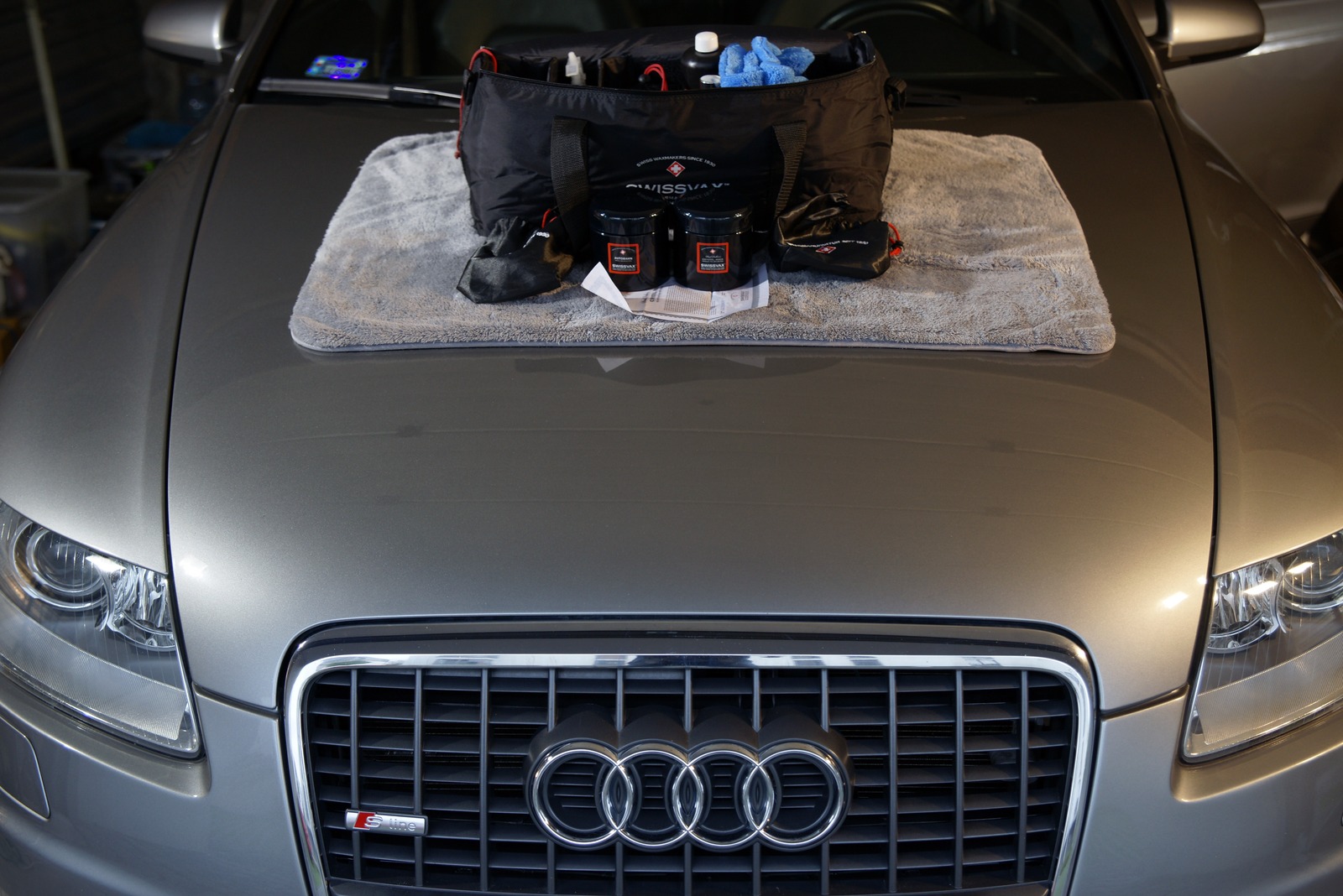

Potwierdzenie zastosowania produktow Swissvaxa

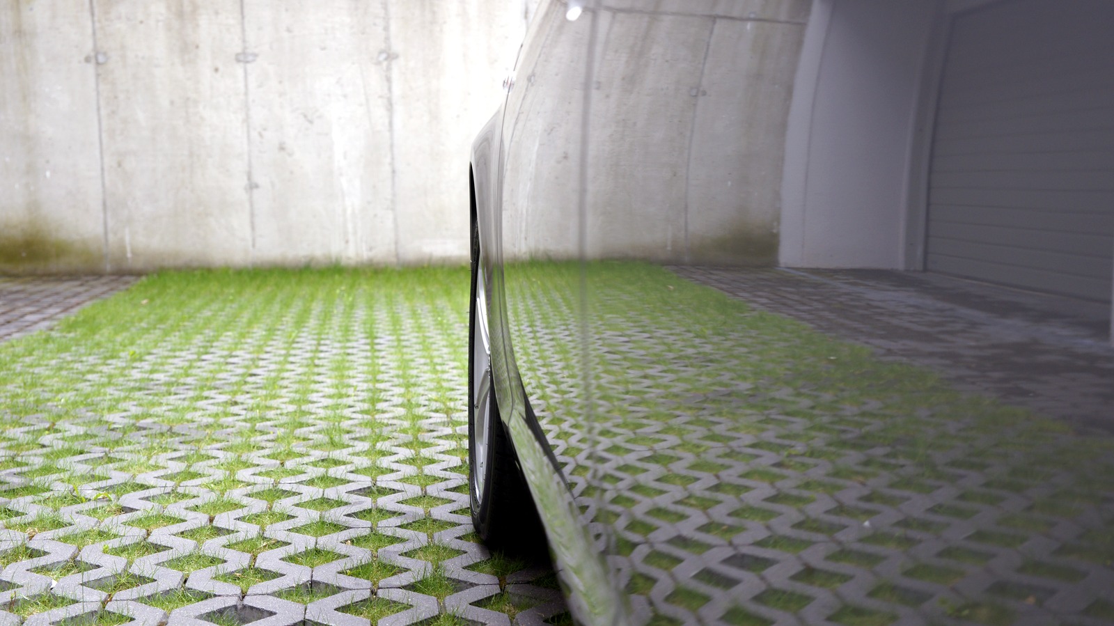

Cos sie odbija nawet w szary pochmurny dzien
Gotowy
Gotowy
Gotowy
Gotowy
Gotowy
Gotowy

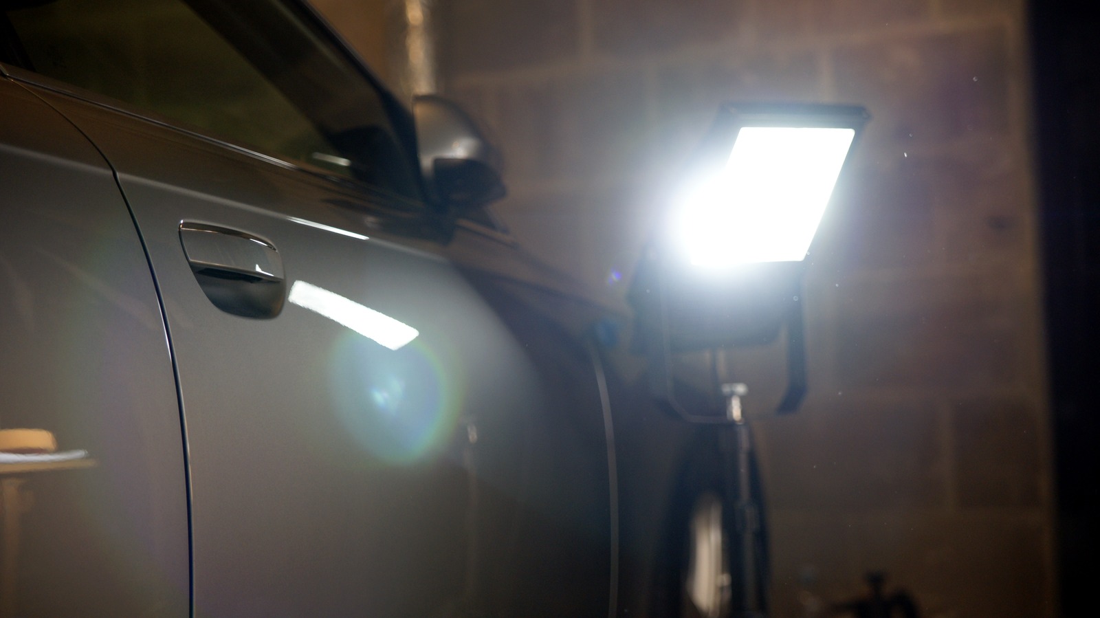

W nocy poddala sie lampa, my dzialalismy dalej

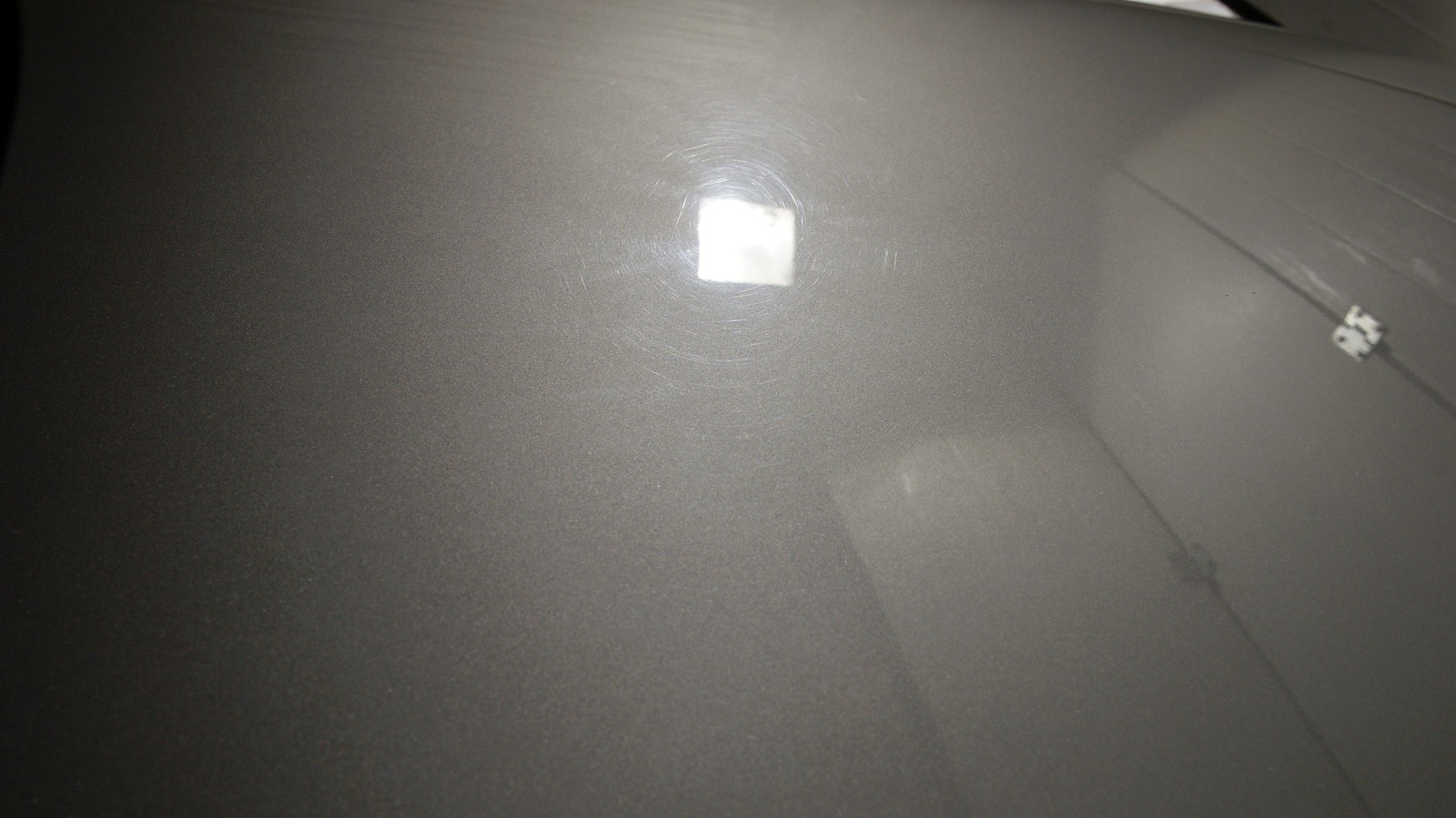

Calkiem niezle odbicia
Dobrze widoczne ziarno

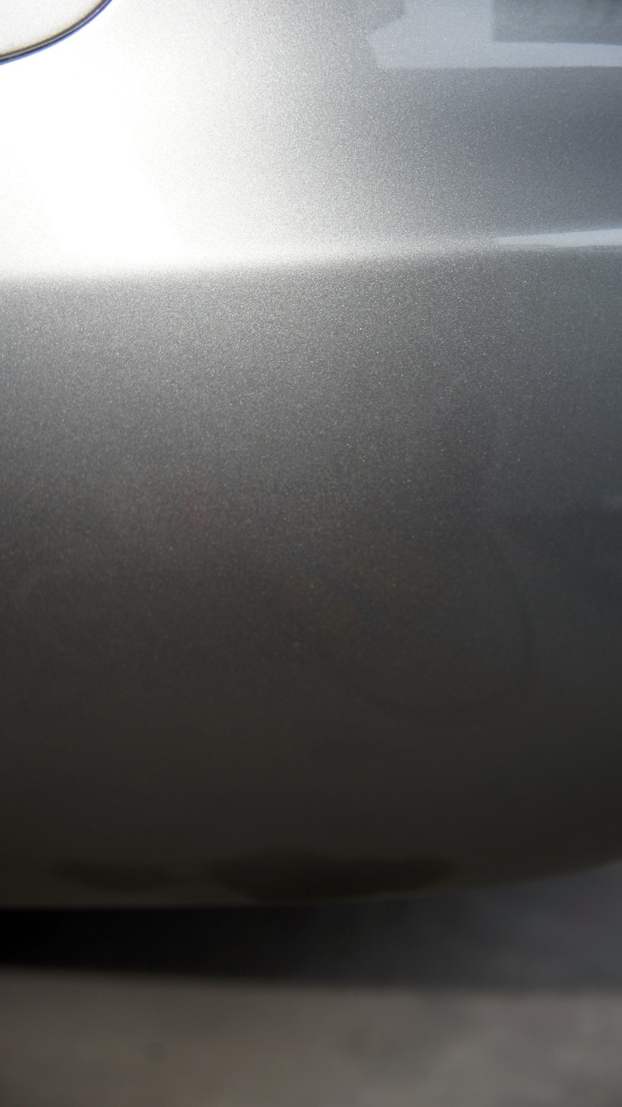

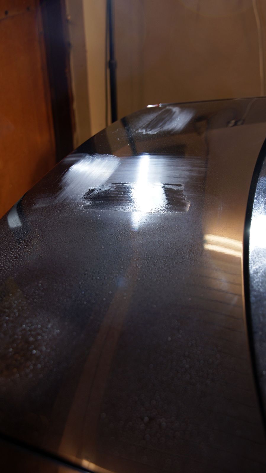

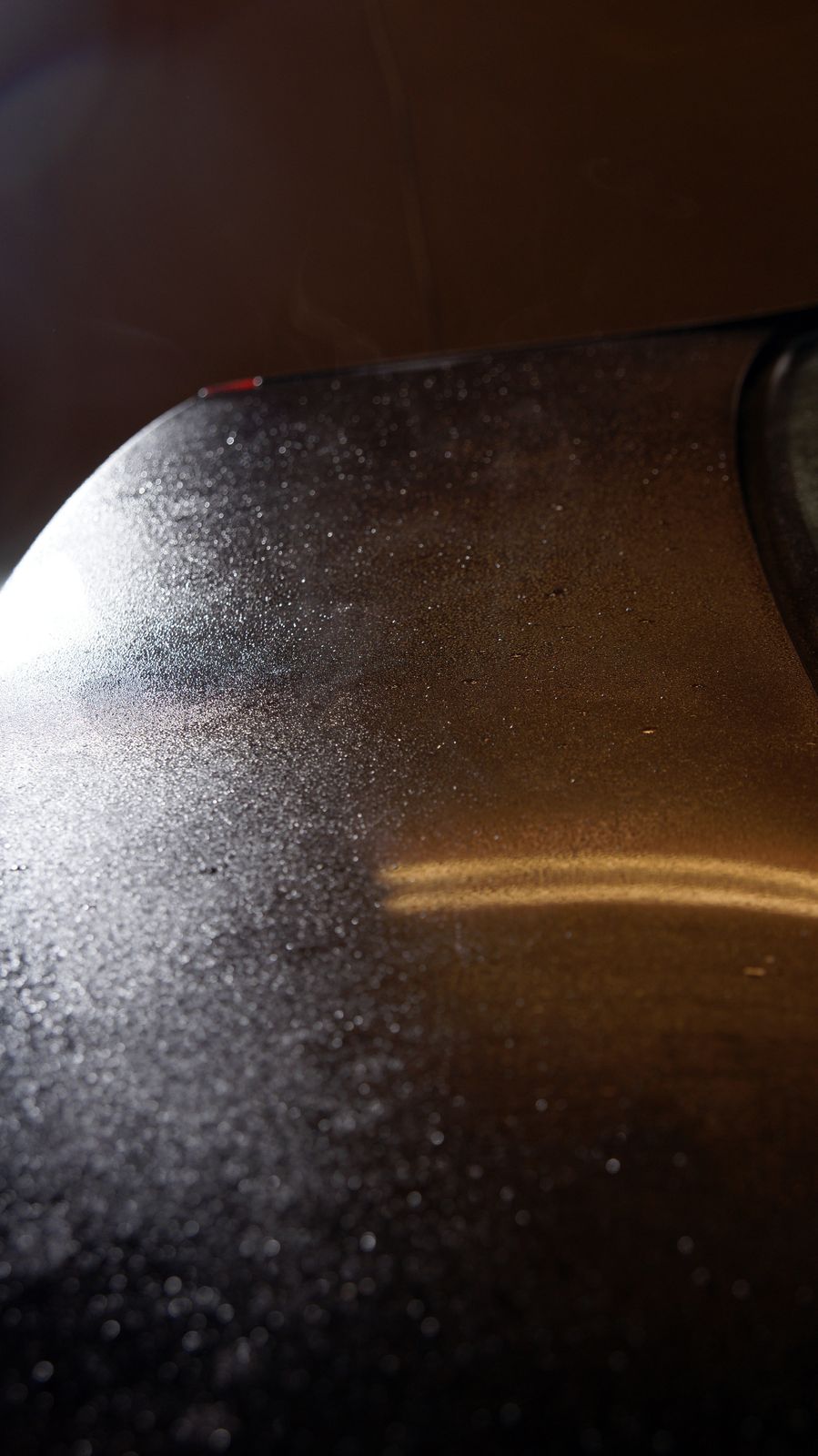

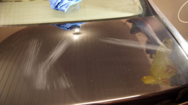

Osobna historia to wspomniana tylna klapa. Drwal sie do niej nie dotykal bo mialem ja zrobic sam.

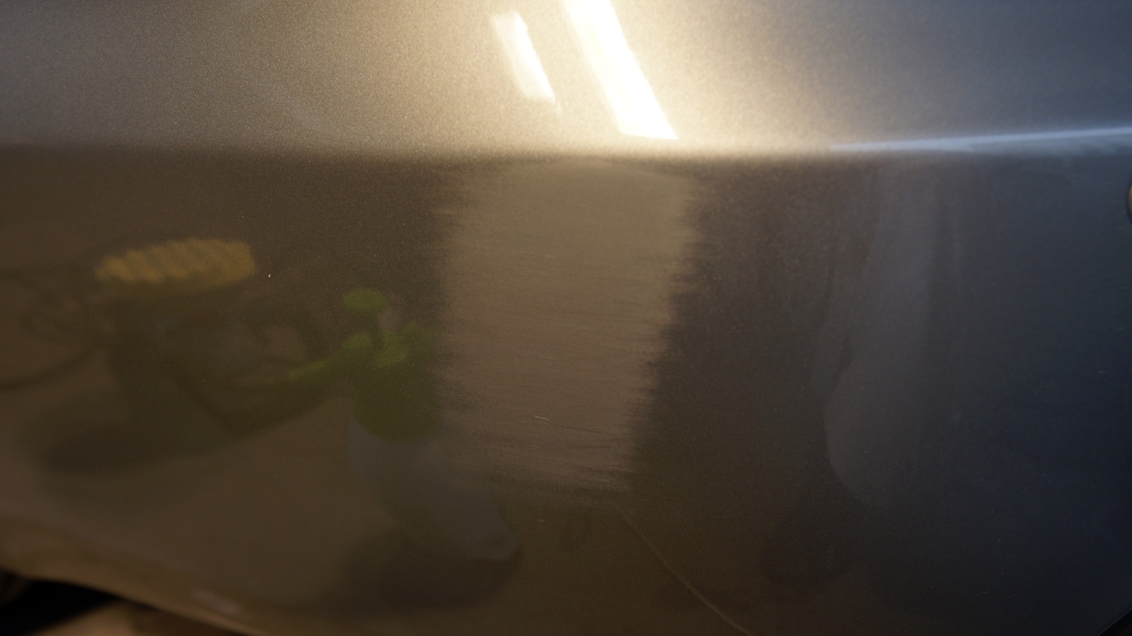

Czesc klapy zostala przepolerowana zielonym korkiem i zrobione 50/50, zeby sprawdzic jak sie tnie ten lakier, bo maske silnika tylko poprawialem. Po calosci uwiecznislismy wyniki fotkami. Sporych rys to nie usunelo, wiec postanowilem sie nimi zajac papierem sciernym. Miejsca szlifowane wyciagalem zielonym korkiem, ale jak sie okazalo rysy po papierze zostaly czesciowo usuniete a czesciowo zapolerowana, na pierwszy rzut oka ok, ale pod pewnym katem widac jak dloni. Podjalem zatem decyzje o dokladnym pozbyciu sie rys przy pomocy papierow sciernych roznje gradacji. Gdzies po tym procesie plan moj ulegl zmianie. Drwalowi powiedzialem, ze z klapy bagaznika robie tylko jej gorna pozioma plaszczyzne. Postanowilem zdjac wszystkie rysy, zrobic 100% korekty a po chwili tak sie rozpedzilem, ze dorzucilem do tego 100% zdjecie mory (skorki poamranczy, ktora w duzym stopniu wplywa na jakosc i sile odbic i ogolnie pojmowany szajn). Przy okazji sciagania mory specjalnymi padami CarPro probily sie hologramy, ktore specjalnie potem powiekszylem, zeby pokazac jak to wyglada i jak sie ich pozbyc. Po usunieciu holo, wyciagnalem z lakieru maksymalny wet look. Po kazdym etapie korekty panel byl dokladnie myty przy pomocy plynu inspekcyjnego. Na koniec zostal polozony cleaner Polishangel Esclate Lotion i prawdziwa woskowa perełka (z tego powodu, ze juz nie produkowana) Polishangel Husaria - dwukrotna warstwa. Na koniec sprawdzilismy kropelki.
Na dzien dzisiejszy jest to szczyt moich umiejetnosci w temacie detailingu, ktory moge zaoferowac swoim klientom. Jak zwykle milego ogladani 8)

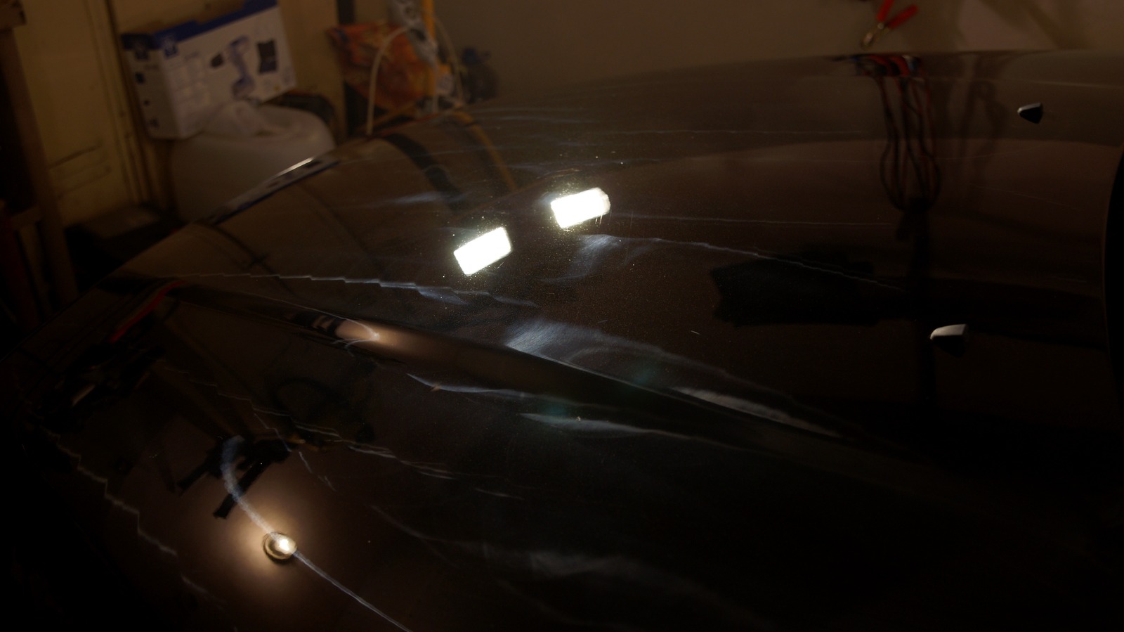

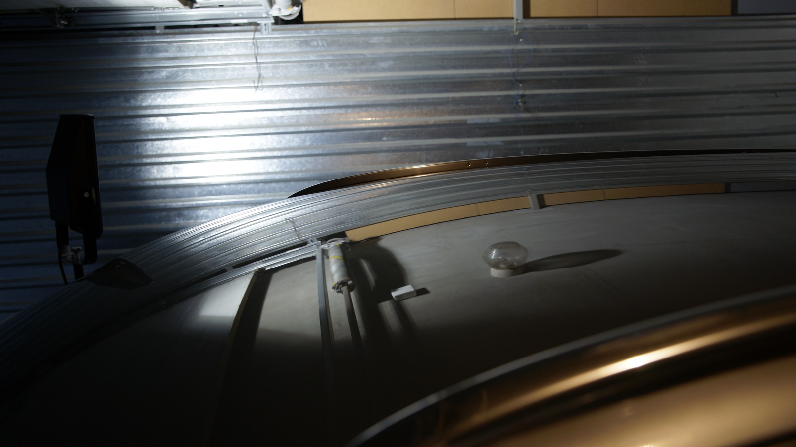

Jak widac na klapie nie brakuje "grubszych tematow" nie ma to jak pojezdzic teorbka szukajac w niej kluczykow
50/50 na szybko
50/50 na szybko
Odbicia calkiem niezle

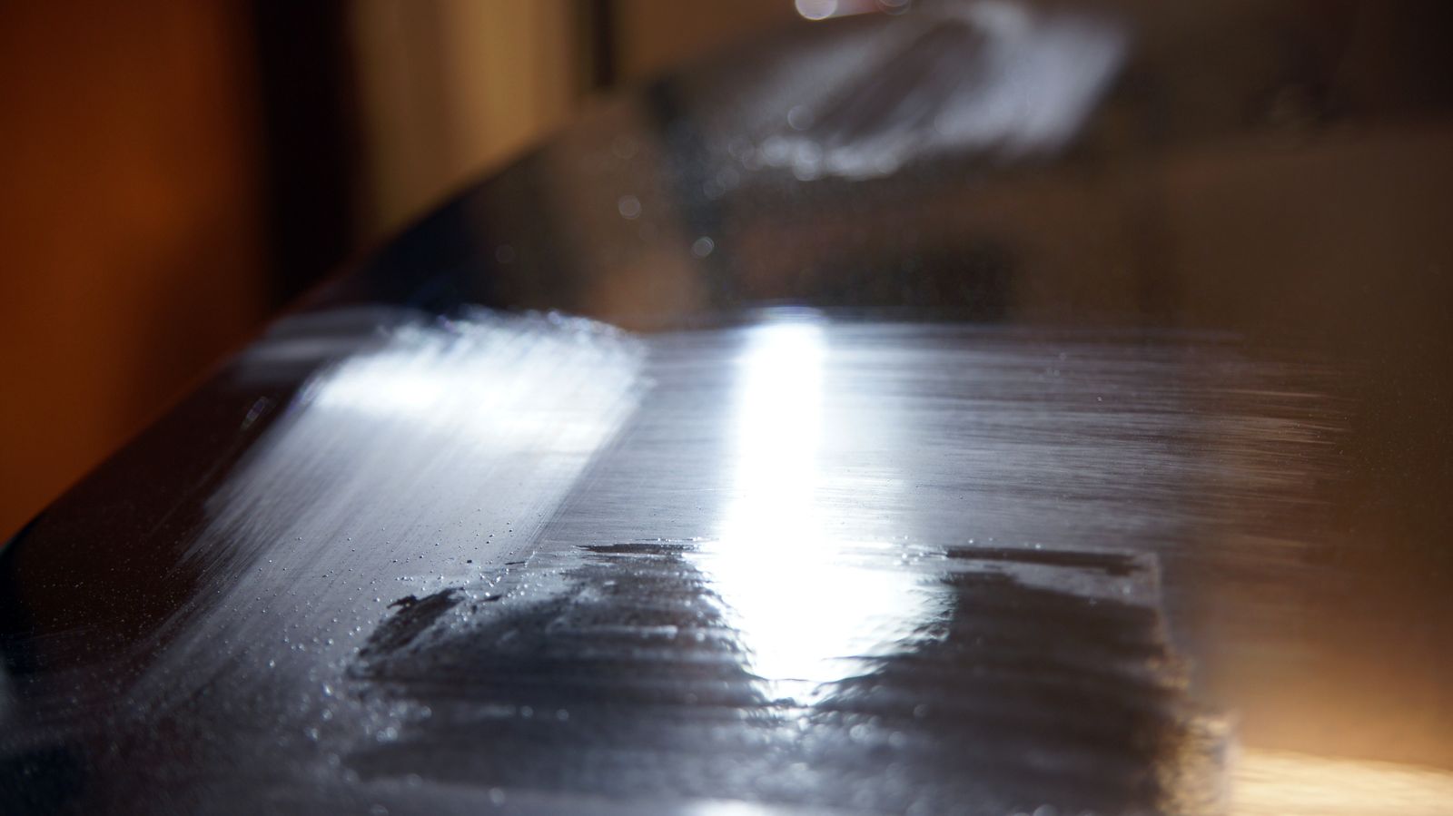

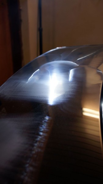

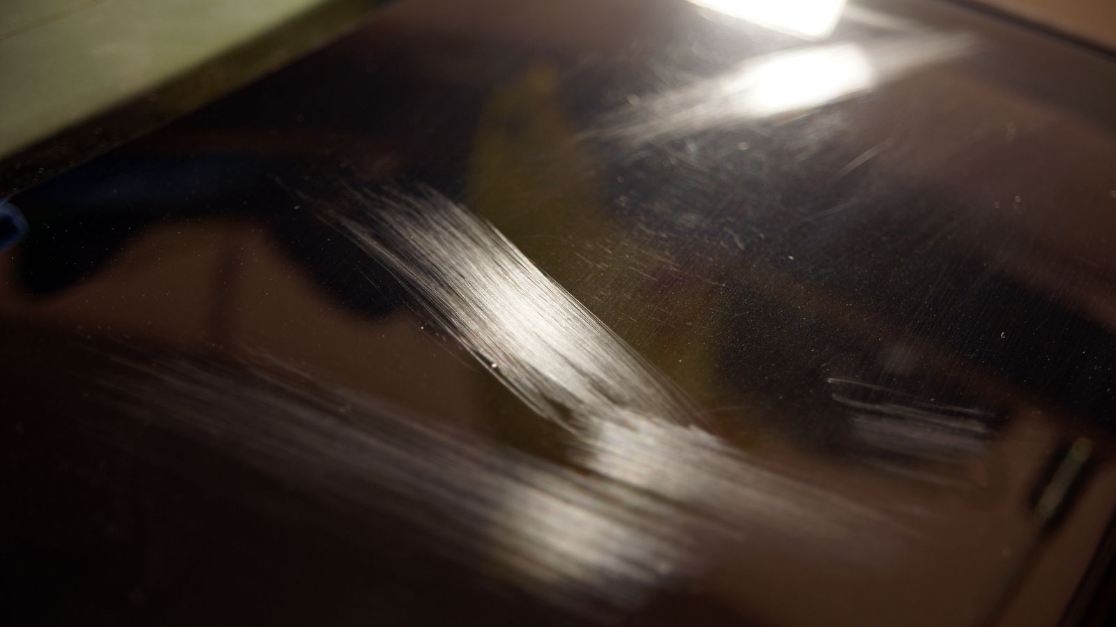

Wycianam grube rysy  papierem sciernym
Pozbywanie sie grybych rys papierem sciernym to norma, jak bedzie widac dalej 500 to zbyt mocna gradacja nawet przy delikatnym szlifowaniu aby dala sie spoelrowac podczas normalnej korekty

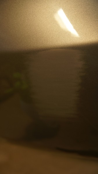

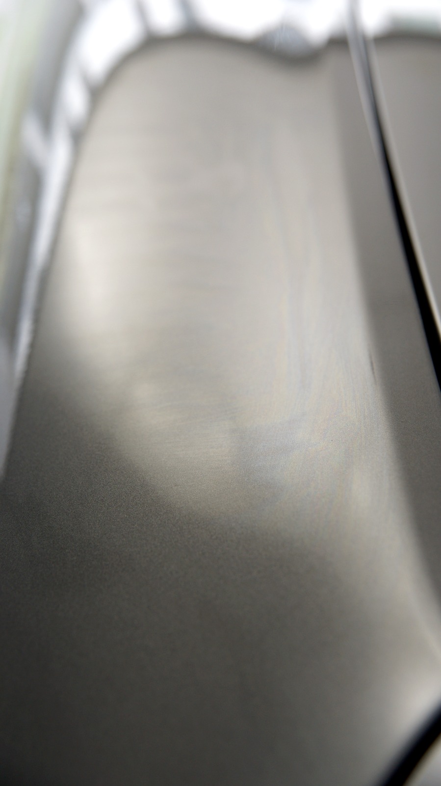

Pod swiatlo i pod pewnym katem, bardzo dobrze widoczne ZApolerowane a nie spoleorwoane rysy - tak byc nie powinno<br />Przy okazji siwetnie widoczna mora, z ktora bede walczyl pozniej

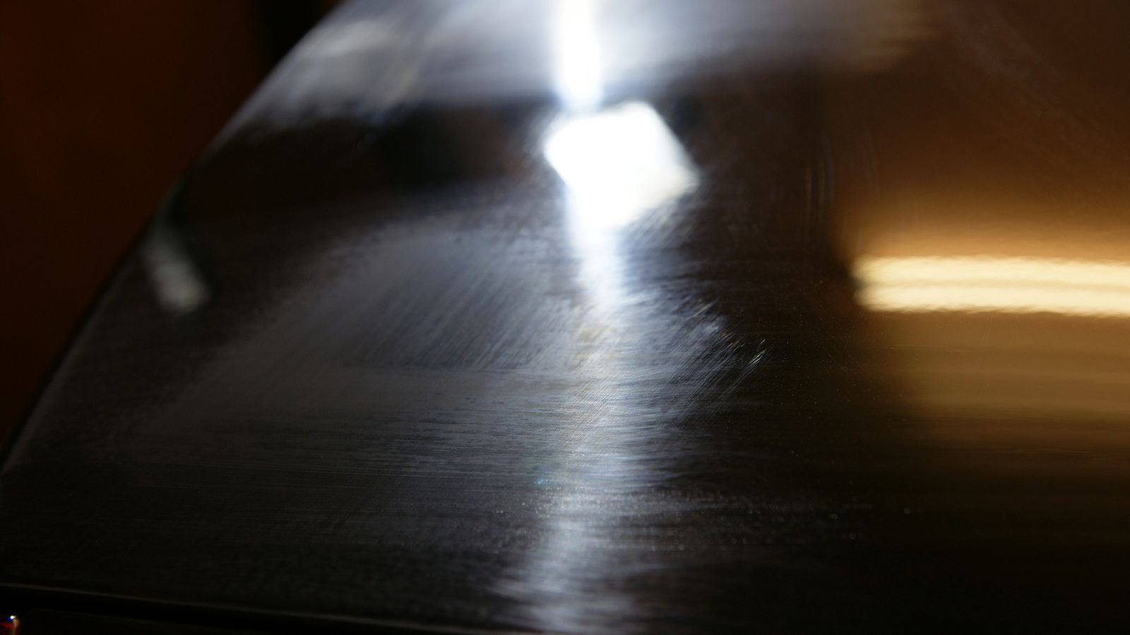

Pozbywam sie rys po grybym papierze, papierami o mniejszych gradacjach
W trakcie matowania
W trakcie matowania

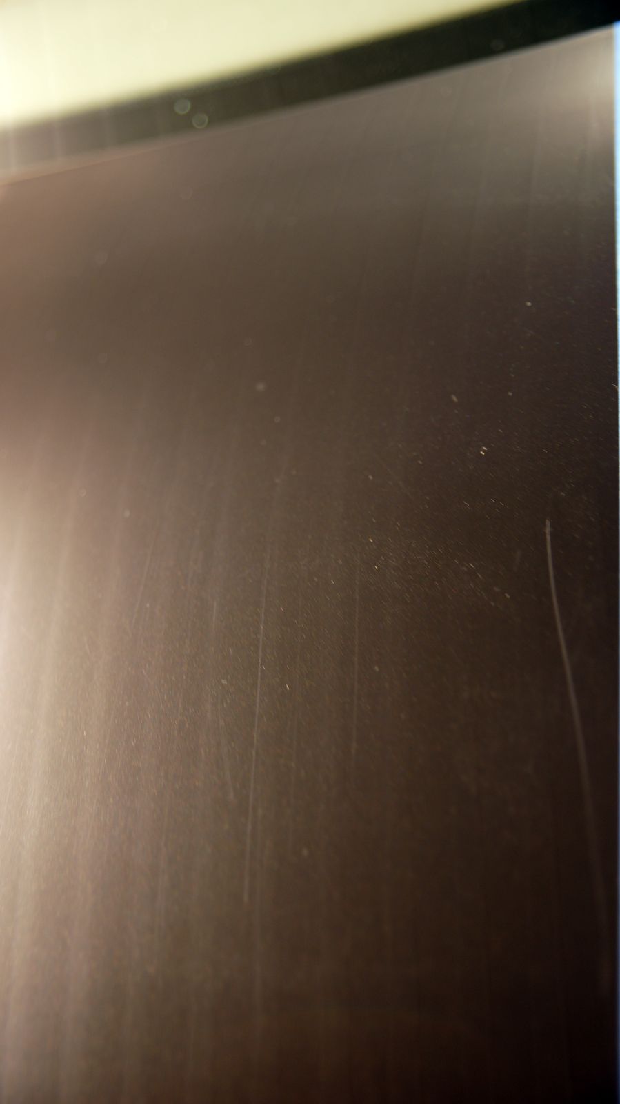

1500 z bliska, czas na mniejsze gradacje. Po prawej stronie w odbiciu jarzeniówki dobrze widoczna skorka pomaranczy
Papier wodny o gradacji 2500-3000 finalnie zalatwil sprawe

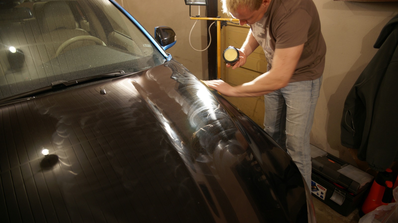

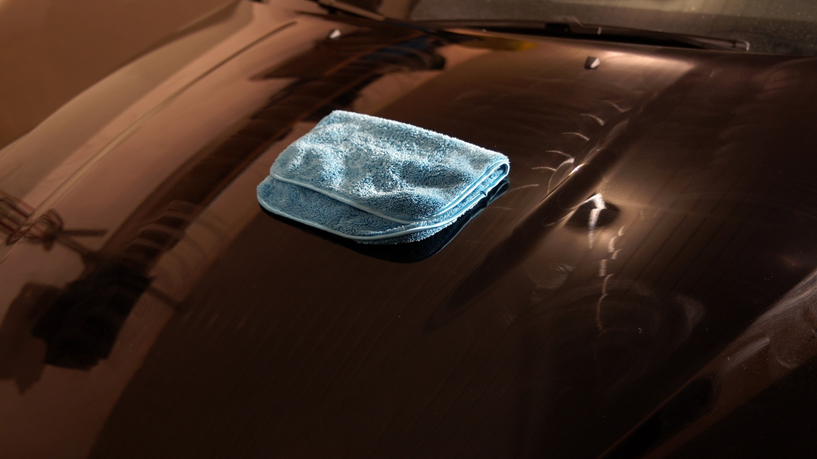

W trakcie korekty tradycyjna inspekcja

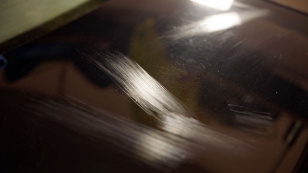

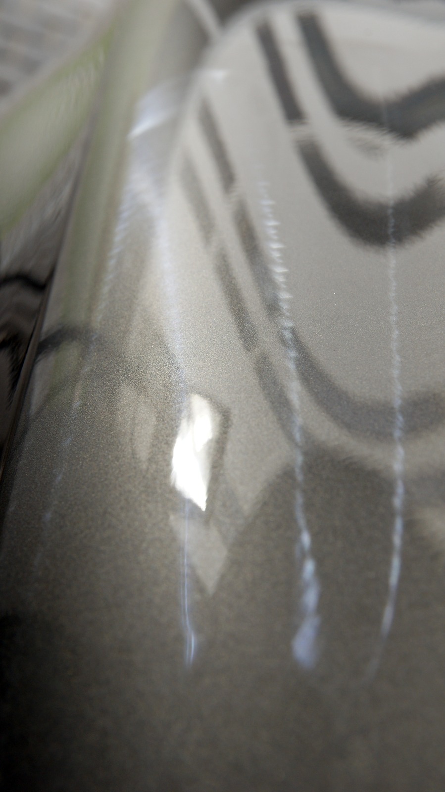

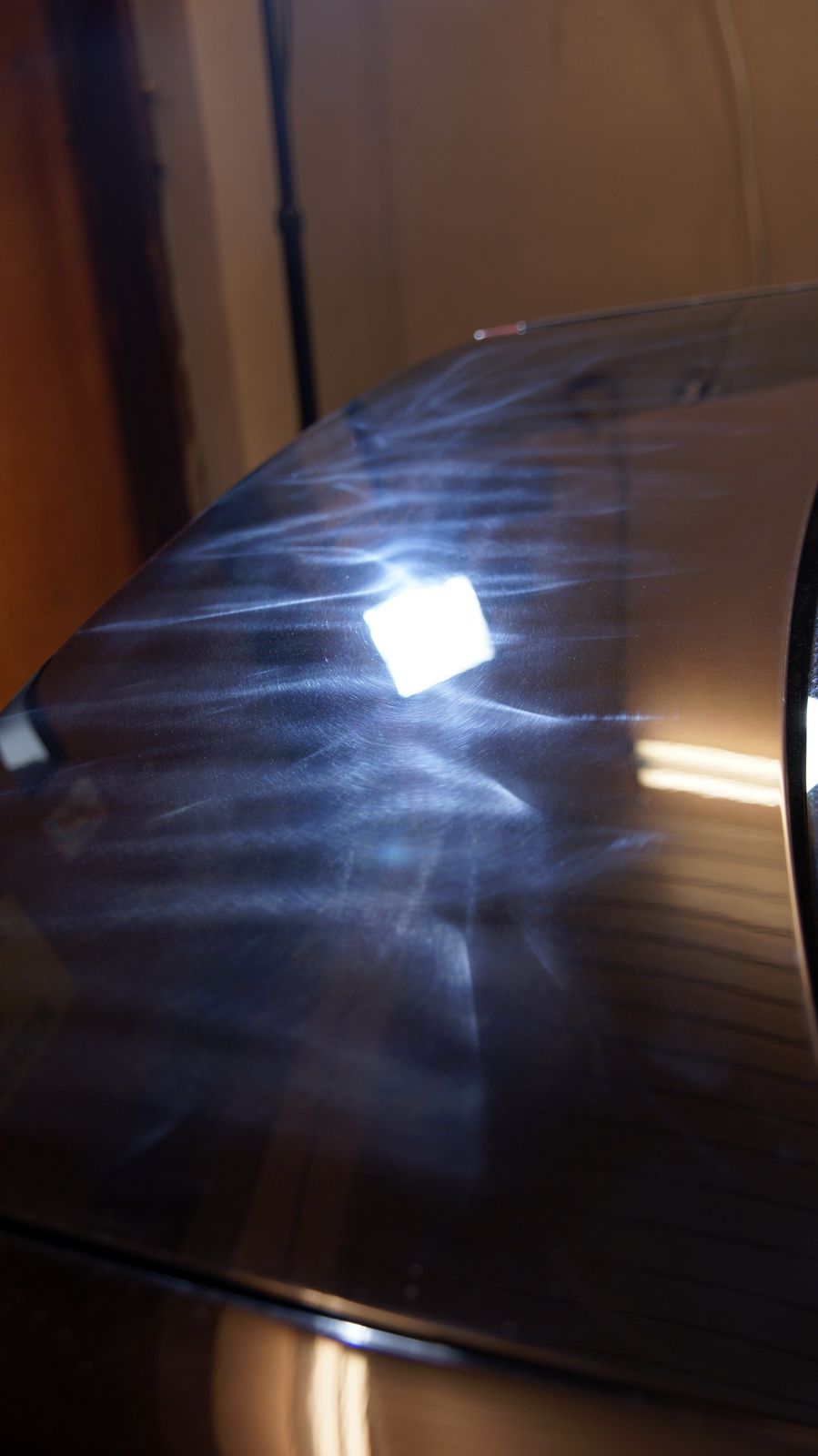

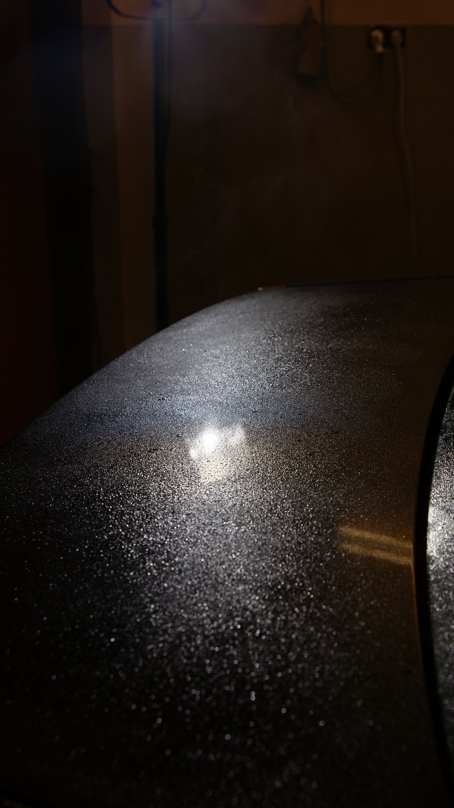

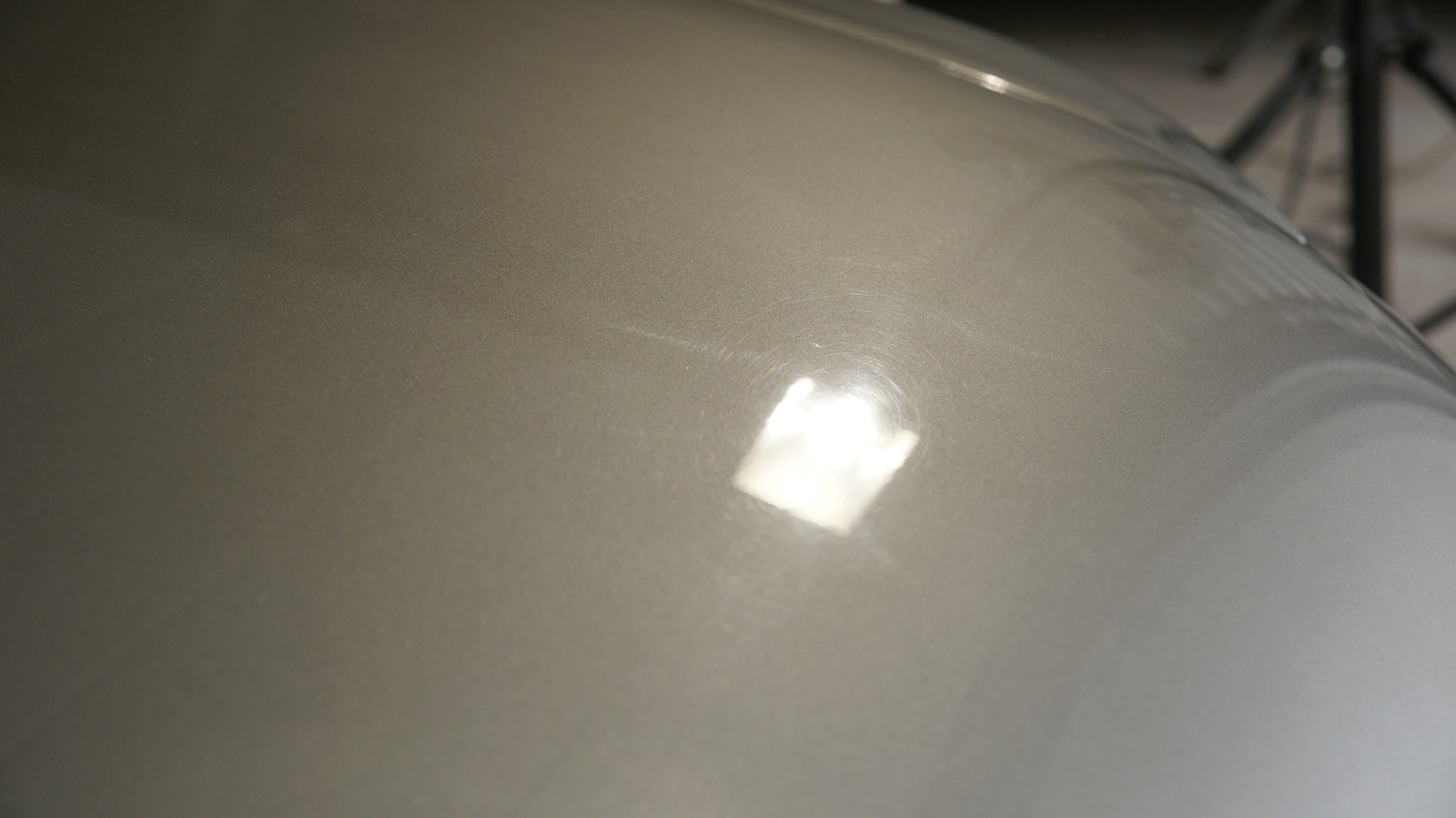

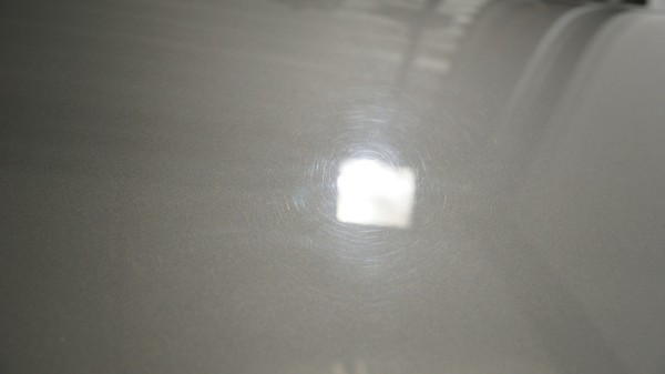

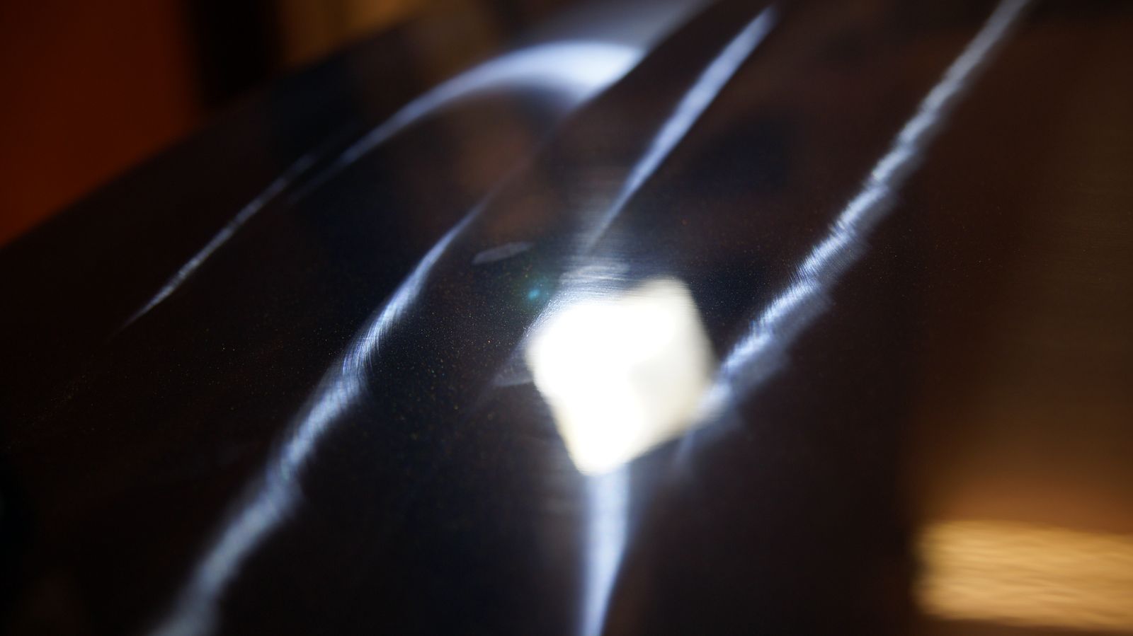

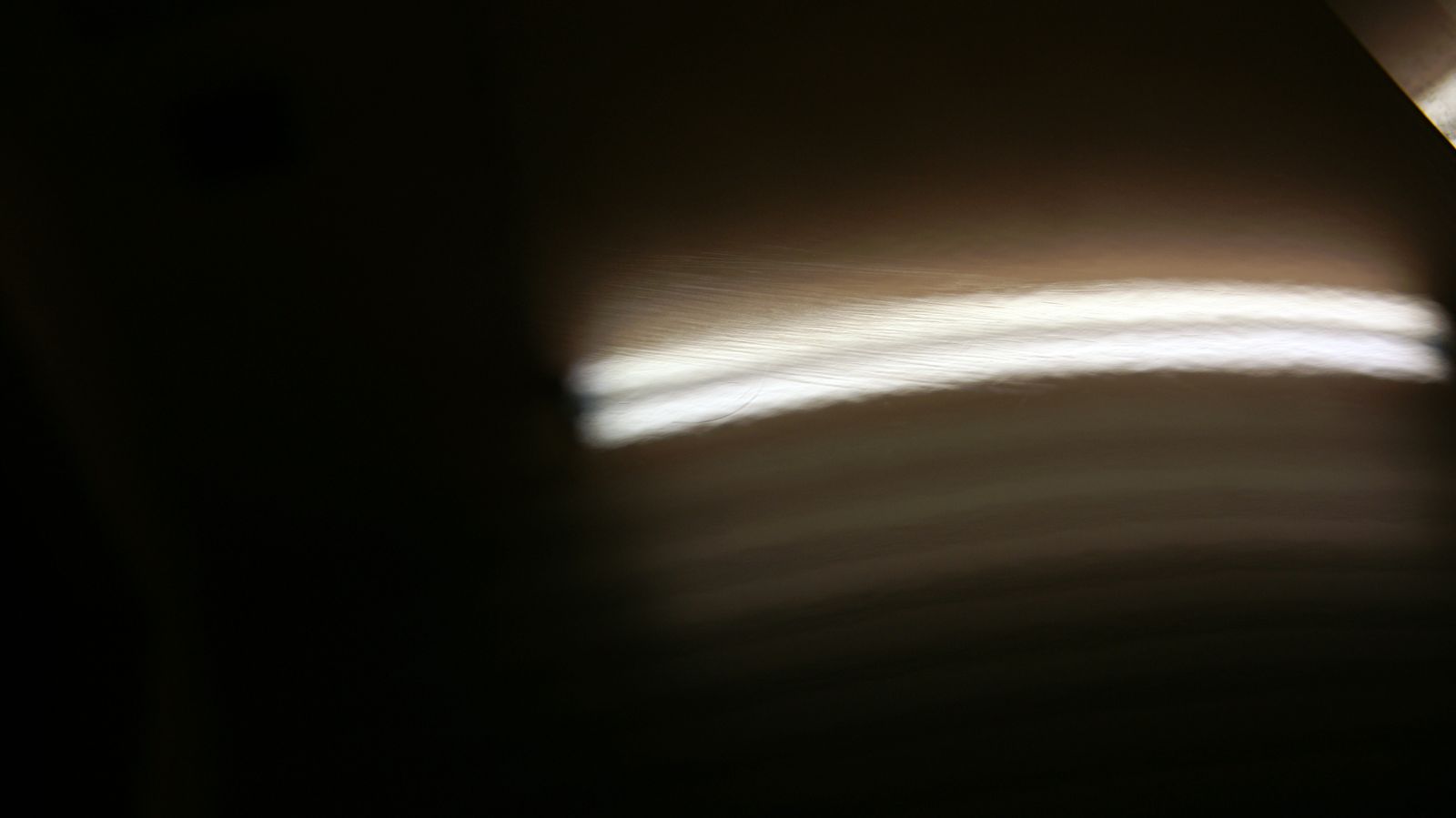

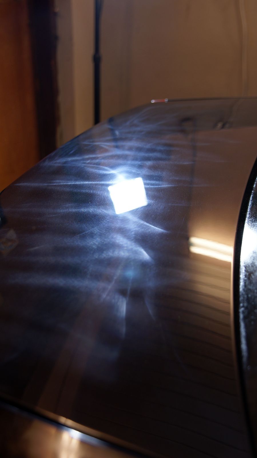

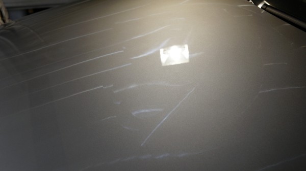

Po inspekcji piekne hologramy - przyklad zle przeprowadzonej korekty (w tym przypadku - nieskonczonej - koretka w trakcie)

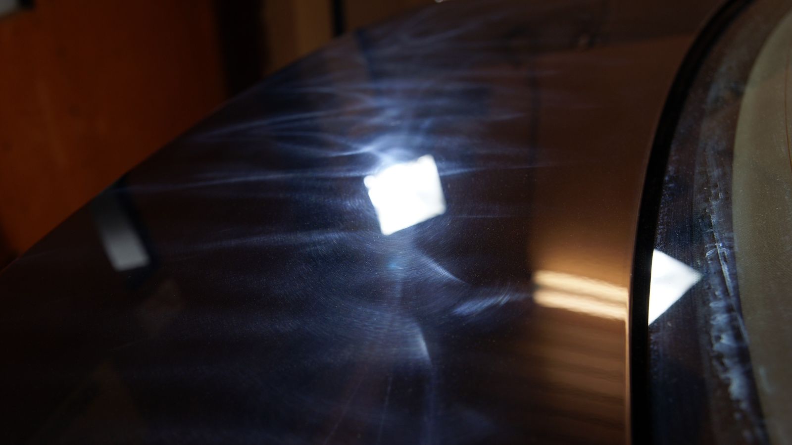

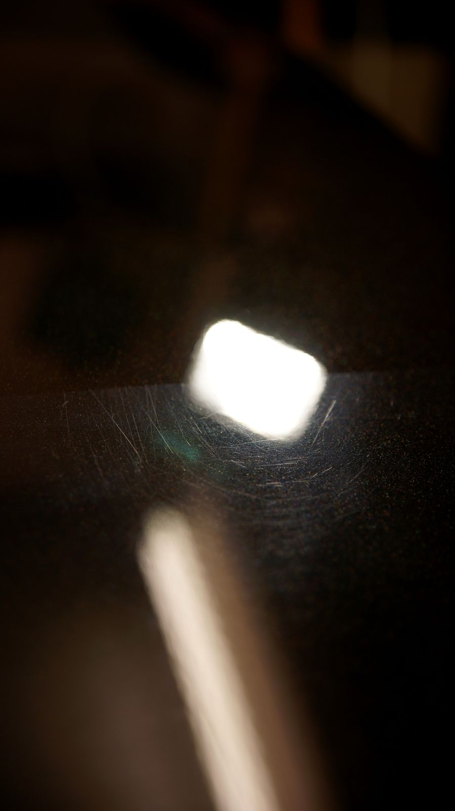

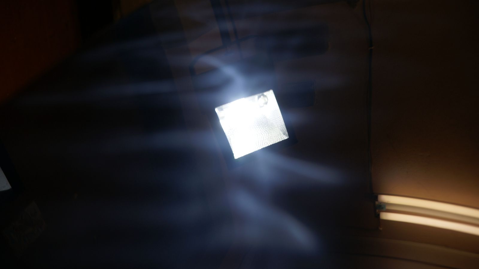

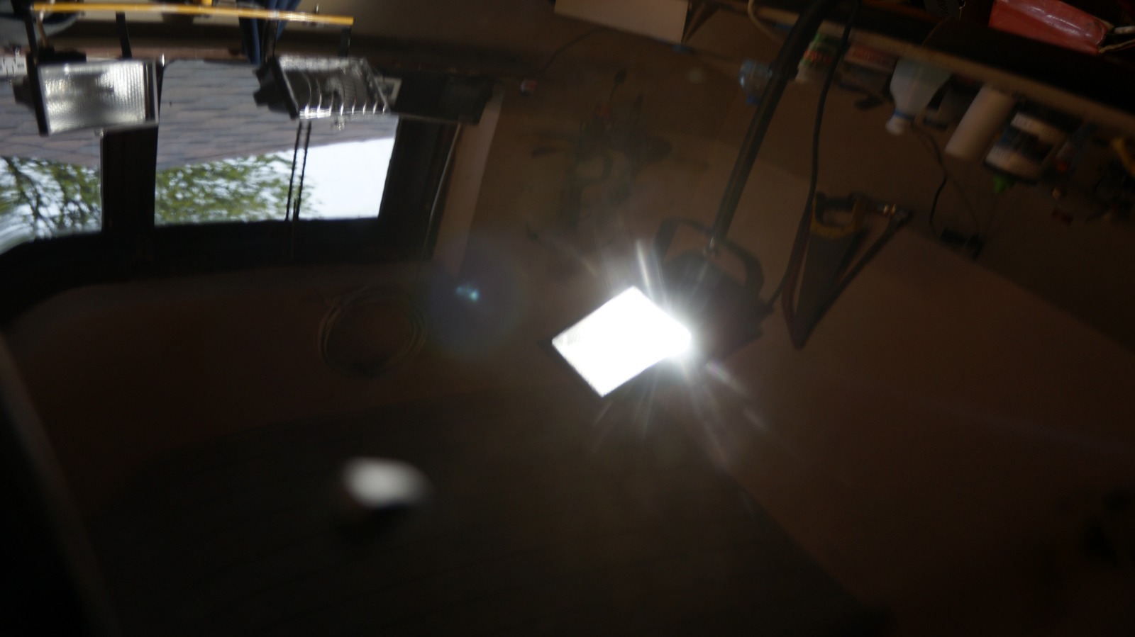

Hologramy z bliska to makro mini ryski, znacznie mniejsze od swirli, robia sie z roznych powodow.

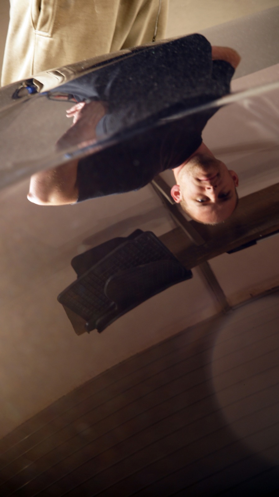

Hologramy powiekszone i rozmnozone do granic mozliwosci, zeby pokazac jak to dokladnie wyglada
Obojetnie jak patrzymy - ostrosc ustawiana na lampe - holo sa bardzo dobrze widoczne
Piekne holo XXL
Piekne holo XXL

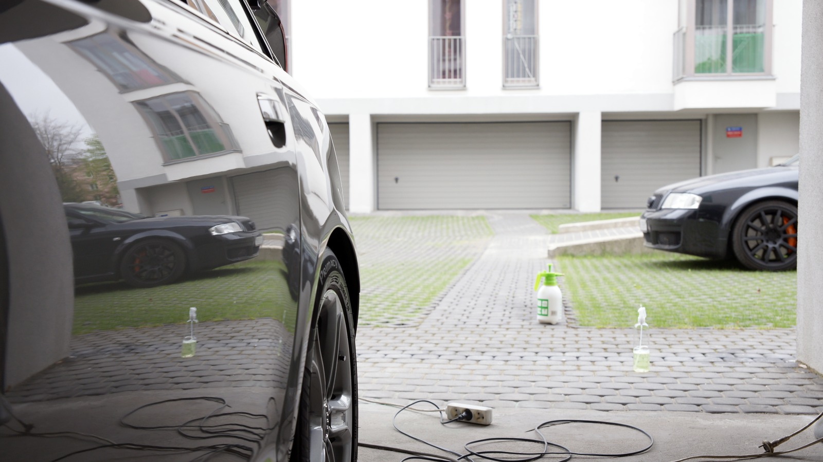

Dokladne spryskanie panelu roztworem by Drwal (IPA, woda destylowana i plyn do mycia szyb - sprawdza sie lepiej niz sama ipa)
Specjalnie w ilosci wielkiej porobione hologramy, aby pokazac jak to wyglada. Jak widac nie tego sie tego pozbyc przy pomocy IPA czy mycia, wrecz przeciwnie mniejsze holo wlasnie pojawiaja sie po zmyciu wypelniaczy zawartych w pascie.

To na koniec kropelki po dzisiejszym szybkim myciu. Ok, nie sa powalacjace, to prawda. Warto powiedziec, ze efekt taki daje Polishangel SkyFly (wosk z najwyzsza zawartosica Carnauby na runku) - slabo? Wosk aplikowany 7 miesiecy temu - nadal slabo? :mrgreen:
