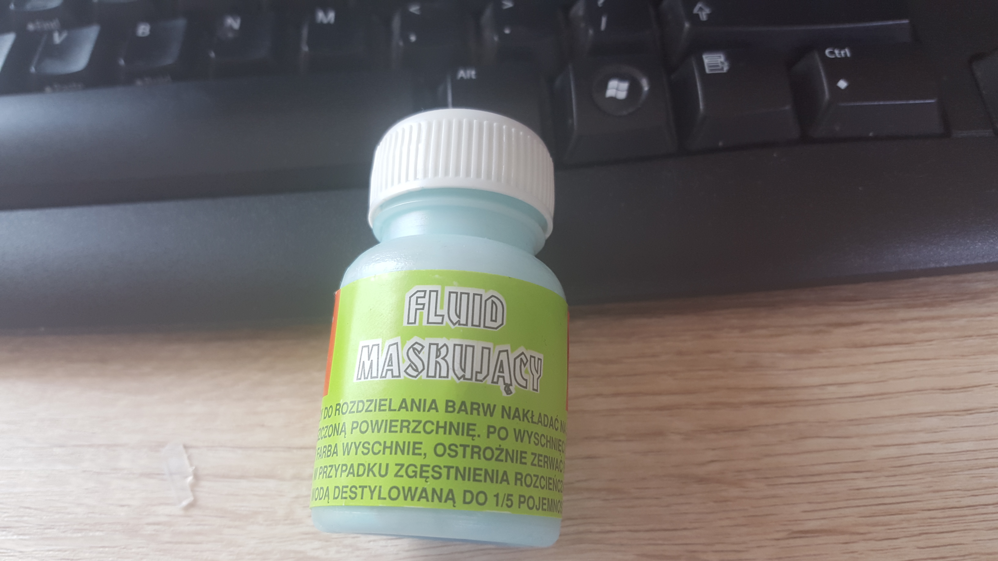

pińć złoty w modelarskim panowie
działa dokładnie tak samo jak tamten preparat

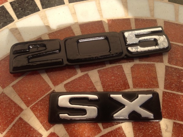

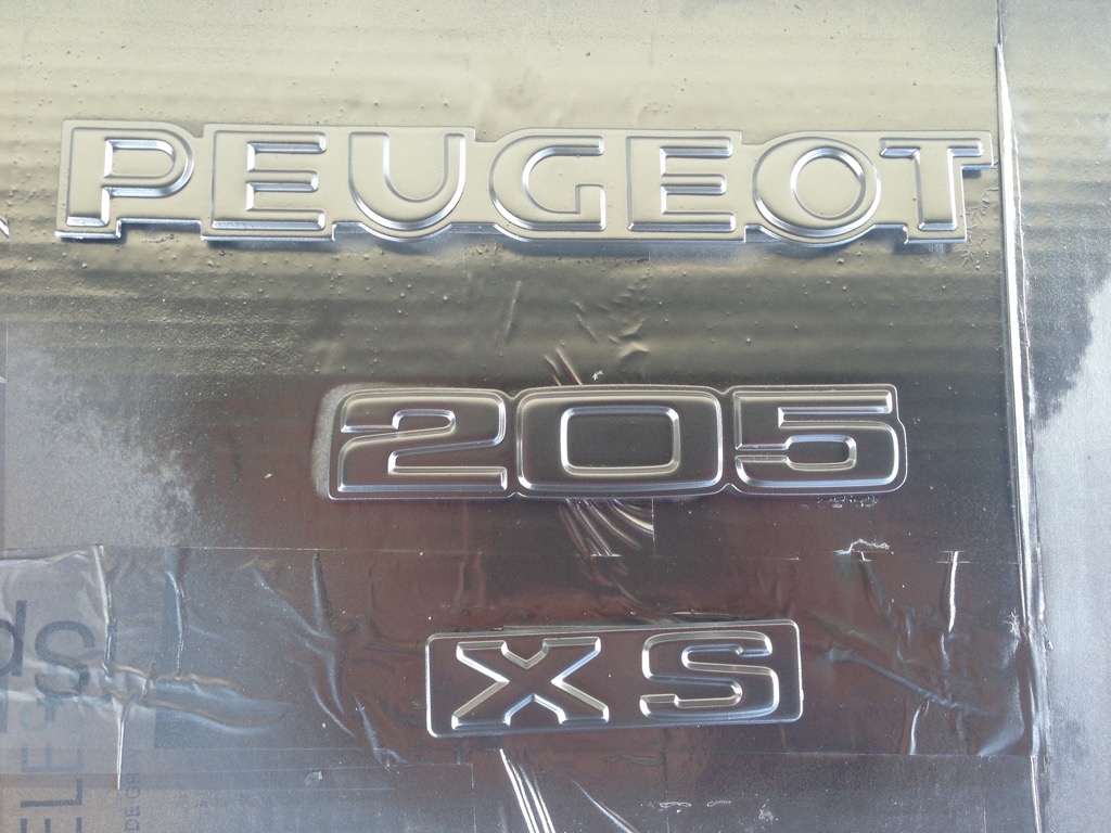

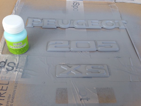

Emblematy zostały przeszlifowane papierem wodnym, nałożony podkład, następnie srebrna farba... teraz czekam parę dni żeby lakier porządnie wyschnął i zobaczę co ten fluid maskujący jest wart :wink:

Wygląda obiecująco :) Zastanawiam się czy nie byłoby lepiej, najpierw pomalować z tłem, a dopiero potem w srebro :?
simon3
Posty: 1082
Re: odnawianie emblematów.
Post autor: simon3 »
W poradniku z pierwszego postu jest w tej kolejności, więc zobaczymy jak to wyjdzie? :wink:

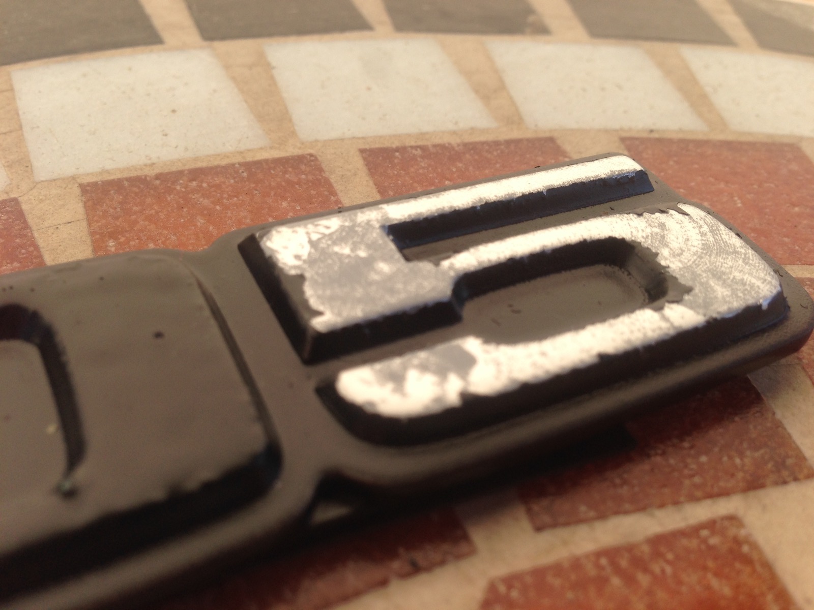

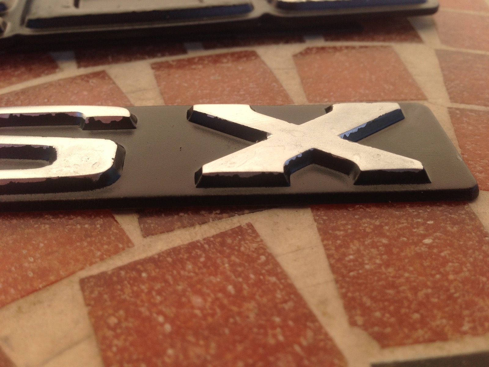

Wiecie co! O kant dupy rozbić takie odnawianie 8)7
Moim zdaniem ten fluid maskujący średnio... albo wcale... nadaje się do tej operacji! Po pierwsze ciężko go równomiernie rozsmarować - bardzo słabo trzyma się pokrywanej powierzchni a po drugie jak zdarzy się "zjechać" z krawędzi to pomimo, że go nie widać on zostawia cieniutką warstwę co widać pod zdjęciu fluidu z napisu... Ja nie mam do tego cierpliwości :x
