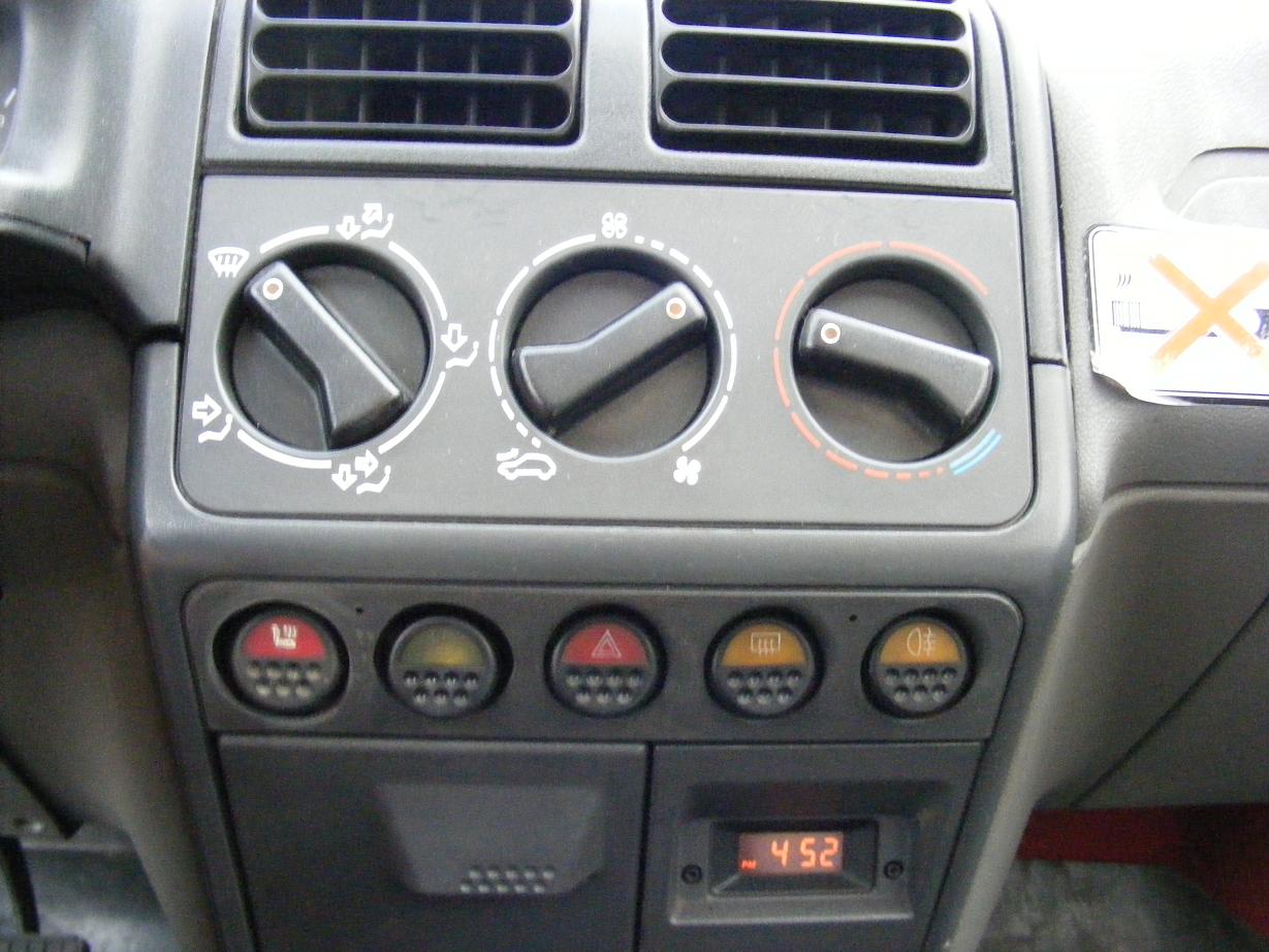

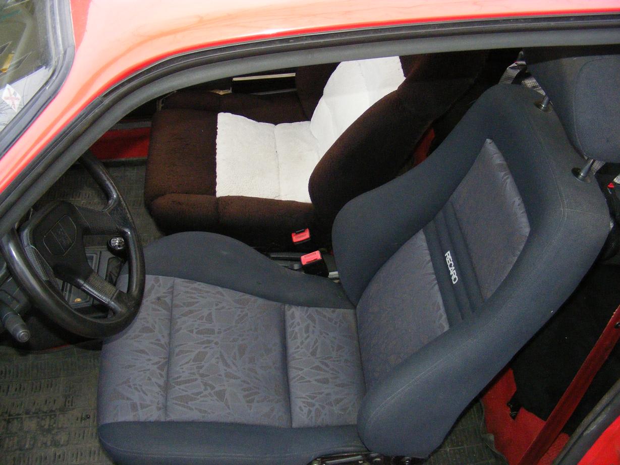

Jako,że kupiłem fotel, który posiadał maty grzejne i to sprawne, postanowiłem je sobie podłączyć wykorzystując wolne miejsce w guzikach na konsoli środkowej. Instalacja tego w samochodzie nie była skomplikowana, więcej namęczyłem się z dopasowaniem fotele do szyn.Efekt widoczny na zdjęciach + bardzo przyjemne wrażenia w zimne dni...
a tak wygląda konsola z guzikami

Tak wygląda fotel

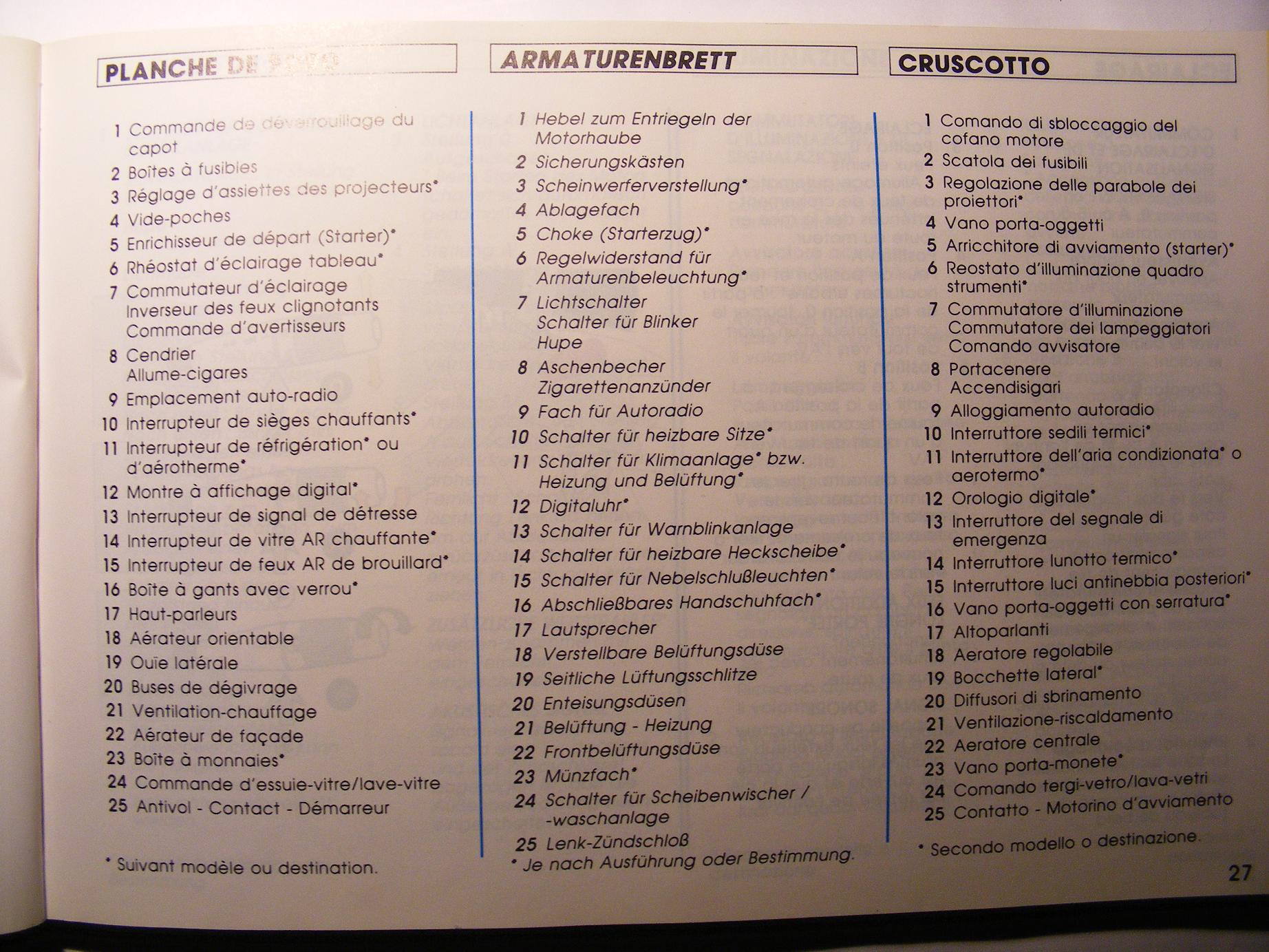

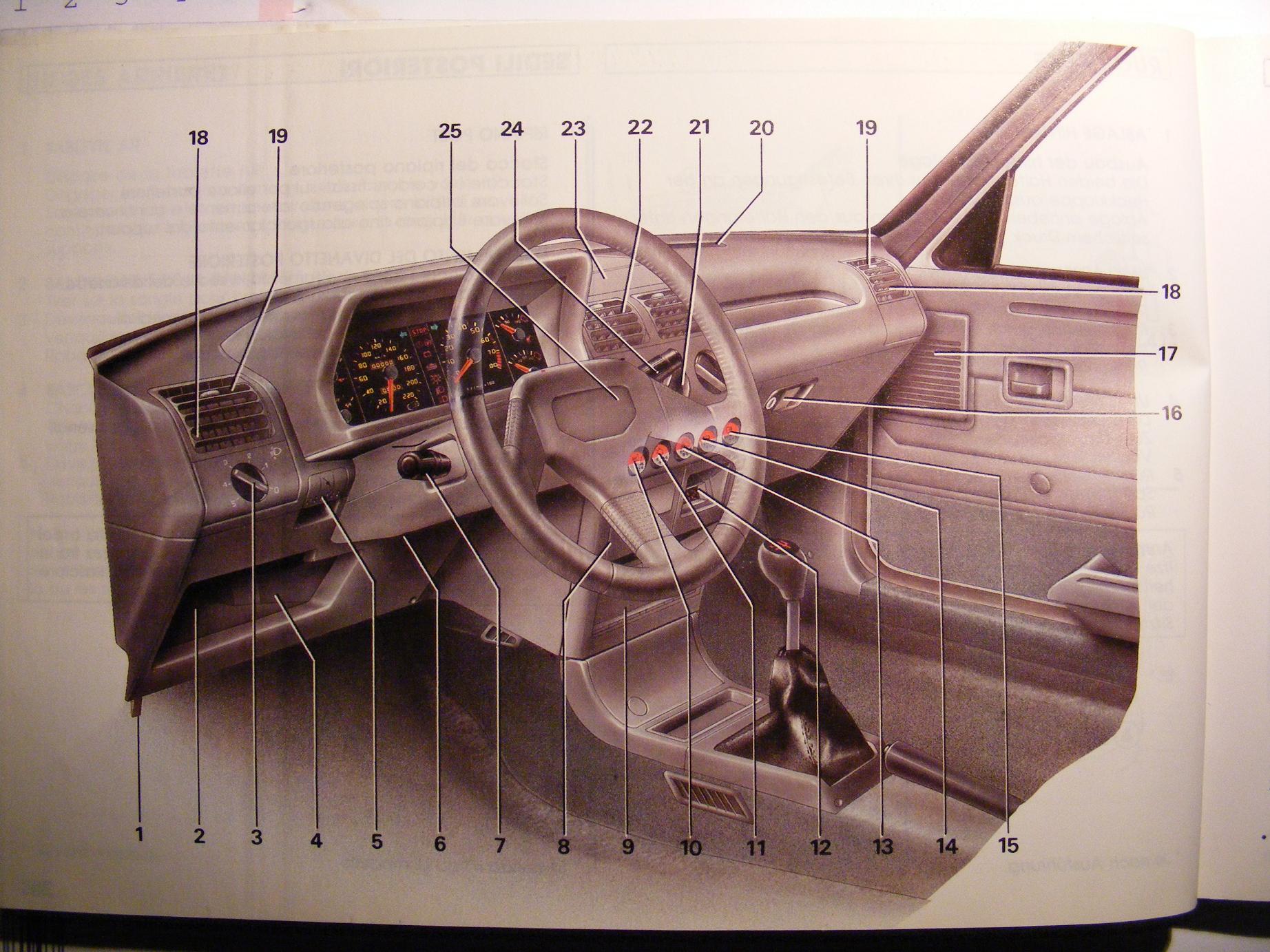

hand made Para :) czyli czerwona szybka od guzika awaryjnych + korektor(taki biurkowy) + rysik do skrobania nadmiaru farby.Wzorowałem się na tym:
pozycja numer 10 to ten guzik
