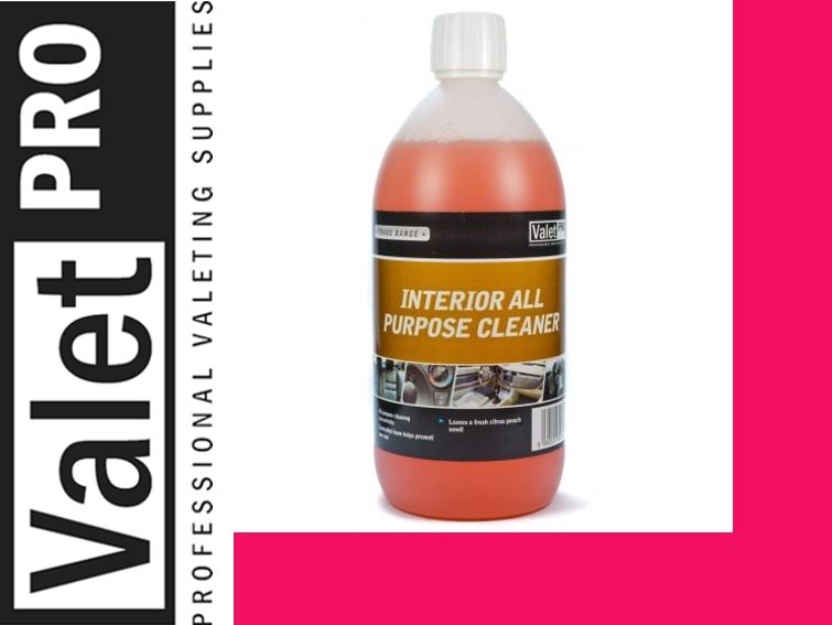

Stage 1 - umycie zakamarków, silnika itd środkiem apc:
http://allegro.pl/valetpro-all-purpose- ... 52851.html

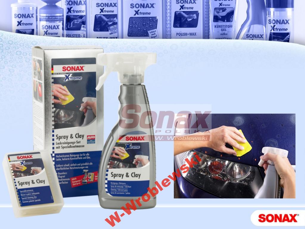

stage 2 - glinka:
http://allegro.pl/sonax-plyn-glinka-do- ... 88175.html

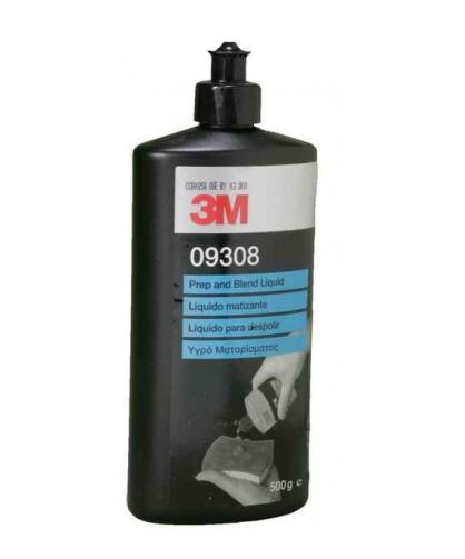

Stage 3 - pasta matująca do głębszych rys:
http://allegro.pl/3m-pasta-matujaca-093 ... 34760.html

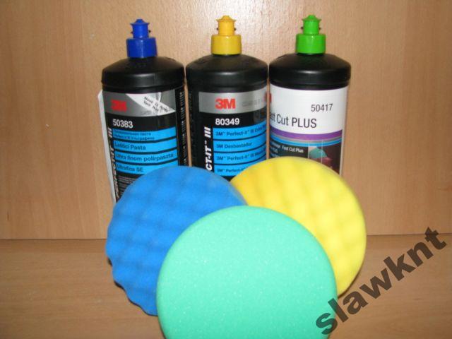

Stage 4 - pasty 3m z gąbkami:
http://allegro.pl/3m-zestaw-polerski-dl ... ml#gallery

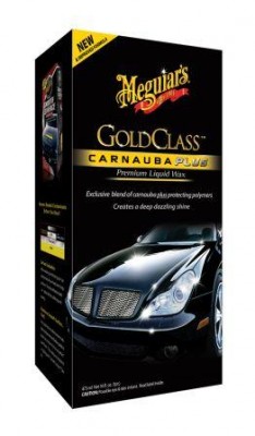

Stage 5 - wosk:
http://allegro.pl/meguiars-gold-class-c ... 04736.html

Paste matujaca olej na rzecz dobrego papieru wodnego, reszta ok

hmm, sam chyba jej używałeś ? coś z nią jest nie tak, czy po prostu się nie opłaca i zwyczajny papier 2000-2500 tak samo za działa ?

Ja bym poszedł w jakiś twardy wosk :]

Paste nie jest tania i uzywa jej sie z wloknina matujaca, mniejsza kontrola jest nad tym jak na papierem, papier dobry jest tani. Co do wosku zalezy na czym Ci zalezy, czy "wyglad" czy "dlugosc" lezenia. GC bedzie ladnie prezentowal sie na czarnym/ciemnym lakierze dajac jakis tam wetlook, natomiast np #16 megsa bedzie trwalsza i lepiej "kropelkowala".

KOREKTA LAKIERU - 3M zestaw polerski 3 korki + 3 gąbki
