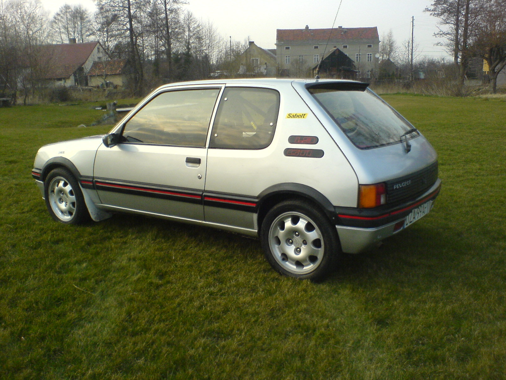

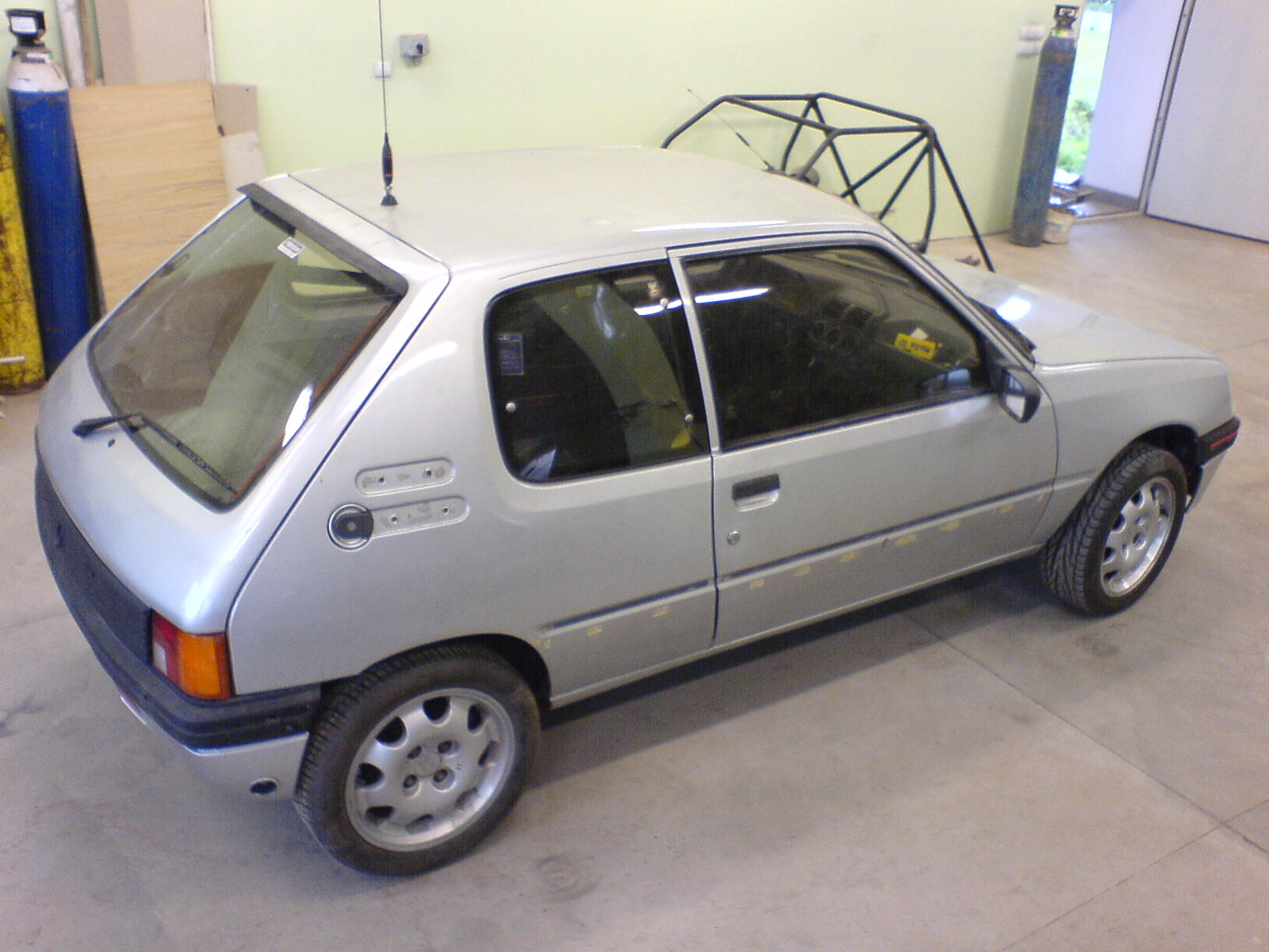

ja robiłem taki zabieg po zrolowaniu mojego GTi.kupiłem bude od juniora przywiezionego ze szwajcarji po jakis 70 tys przebiegu.przednich błotnikow nie ruszalem poprostu dokladki po wycieciu mocowan kołkow montarzowych zostaly przykolejone na klej do szyb ,natomiast tył to jush dłuzsza historia.trzeba przeniesc wewnetrzny profil doklaładki na bude z poprawka na zafelcowanie (zawiniecie blachy do srodka nadkola tak aby utworzyc pewnego rodzaju zakladke)i pozniej metodą prob i bledow formawac nadkole tak aby sie wszystko zgrało.nastepnie nalezy zaopatrzyc sie w pistolet do silikonu i klej ktory jest mrozoodporny (moze byc masa uszczelniajaca NOVOL).a po tym zabiegu (jakies 20godzin roboty,zalezy w duzej mierze od sprzetu,przydatne elektryczne norzyce do balchy)mozna sie cieszyc niby to buda z gti

o dzieki kolego!!!mówisz ze przodu nieruszałeś!!!a masz jeszcze jaies fotki swojego puga po kombinacji???

a mam troche

na tym zdjeciu bez poszezen jeszcze to juz masz podciety tyl na gotowo???

nie ,to jest seria junior
