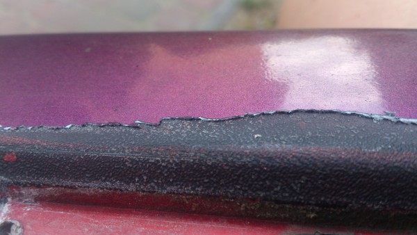

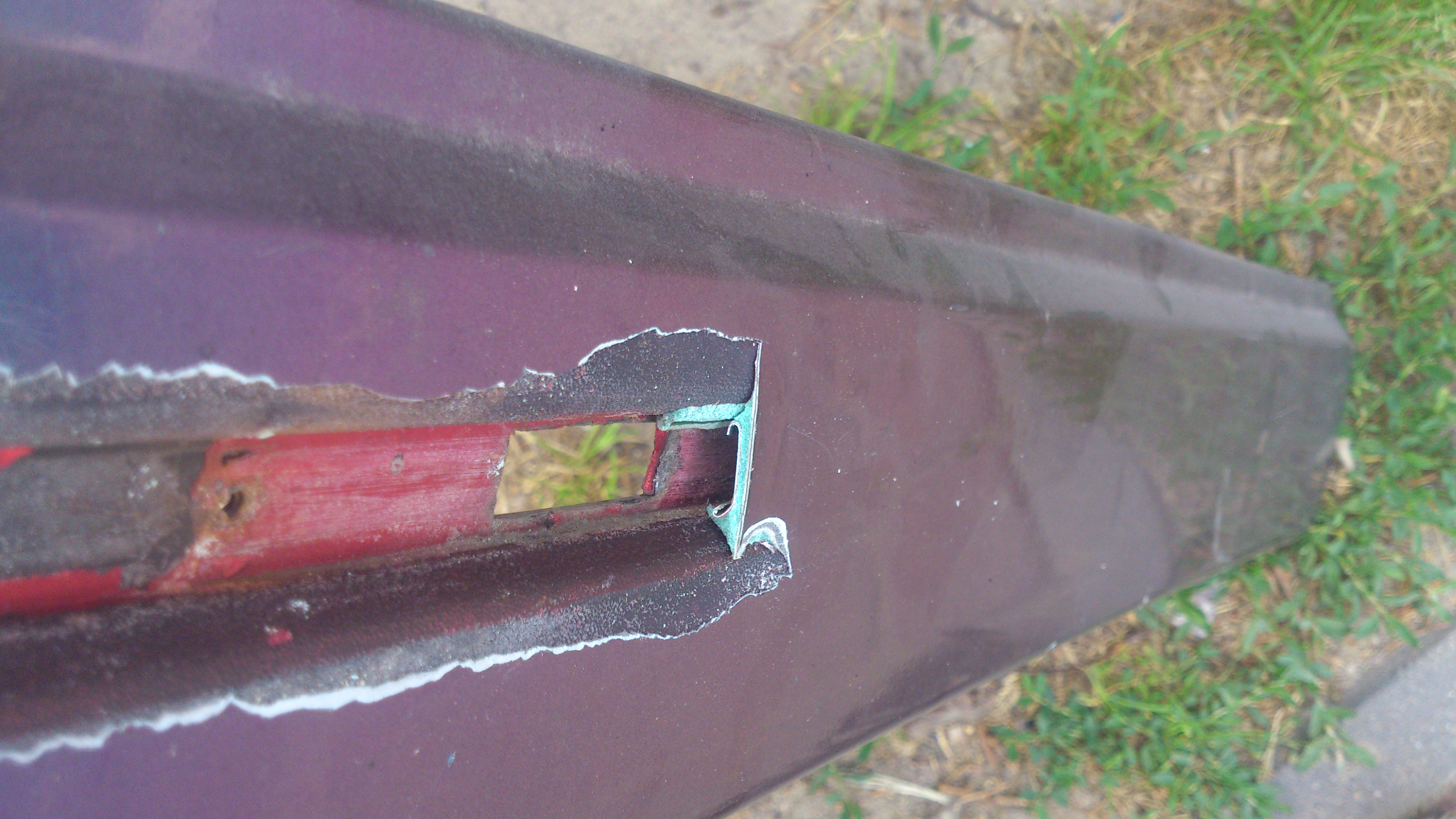

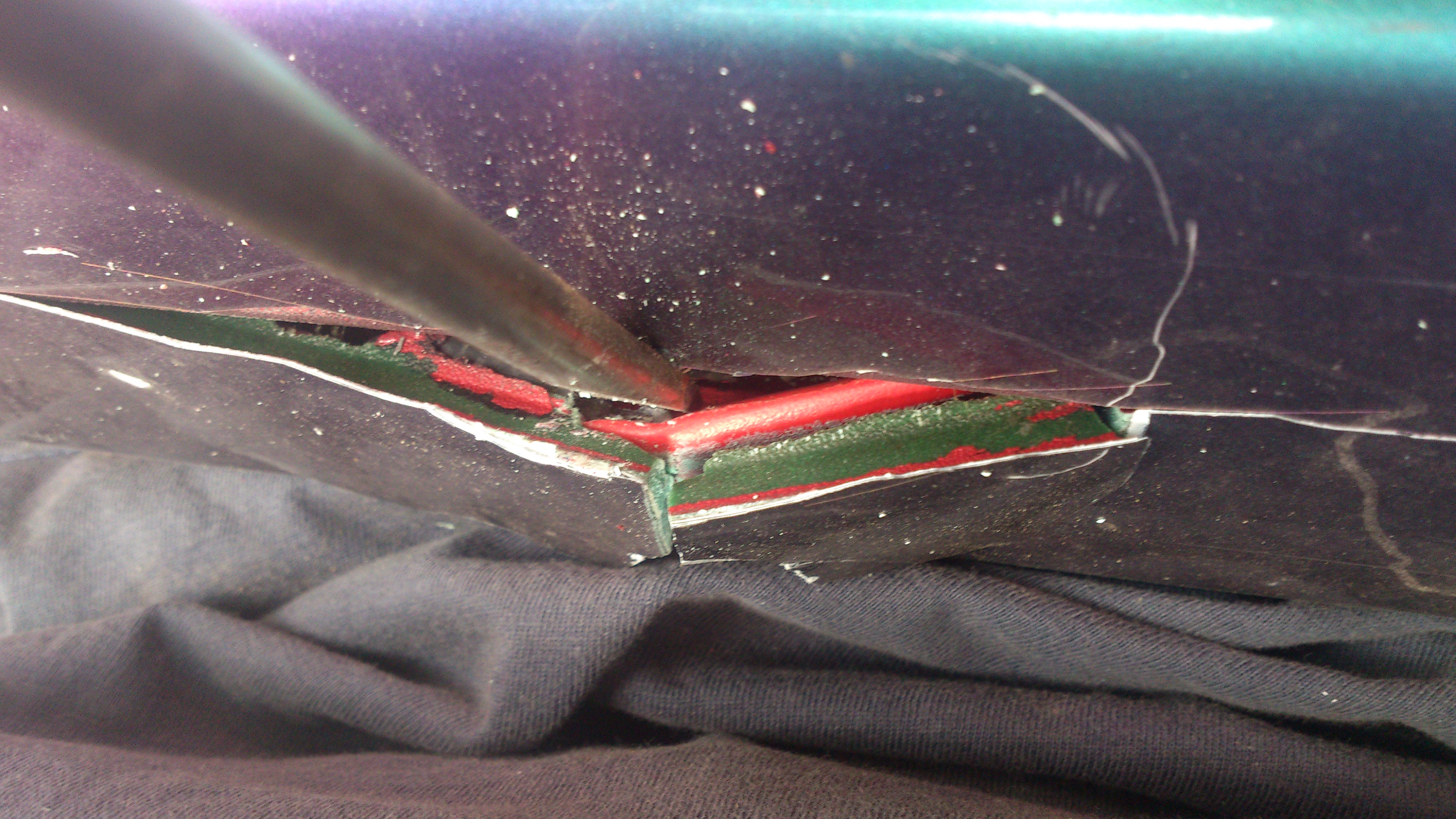

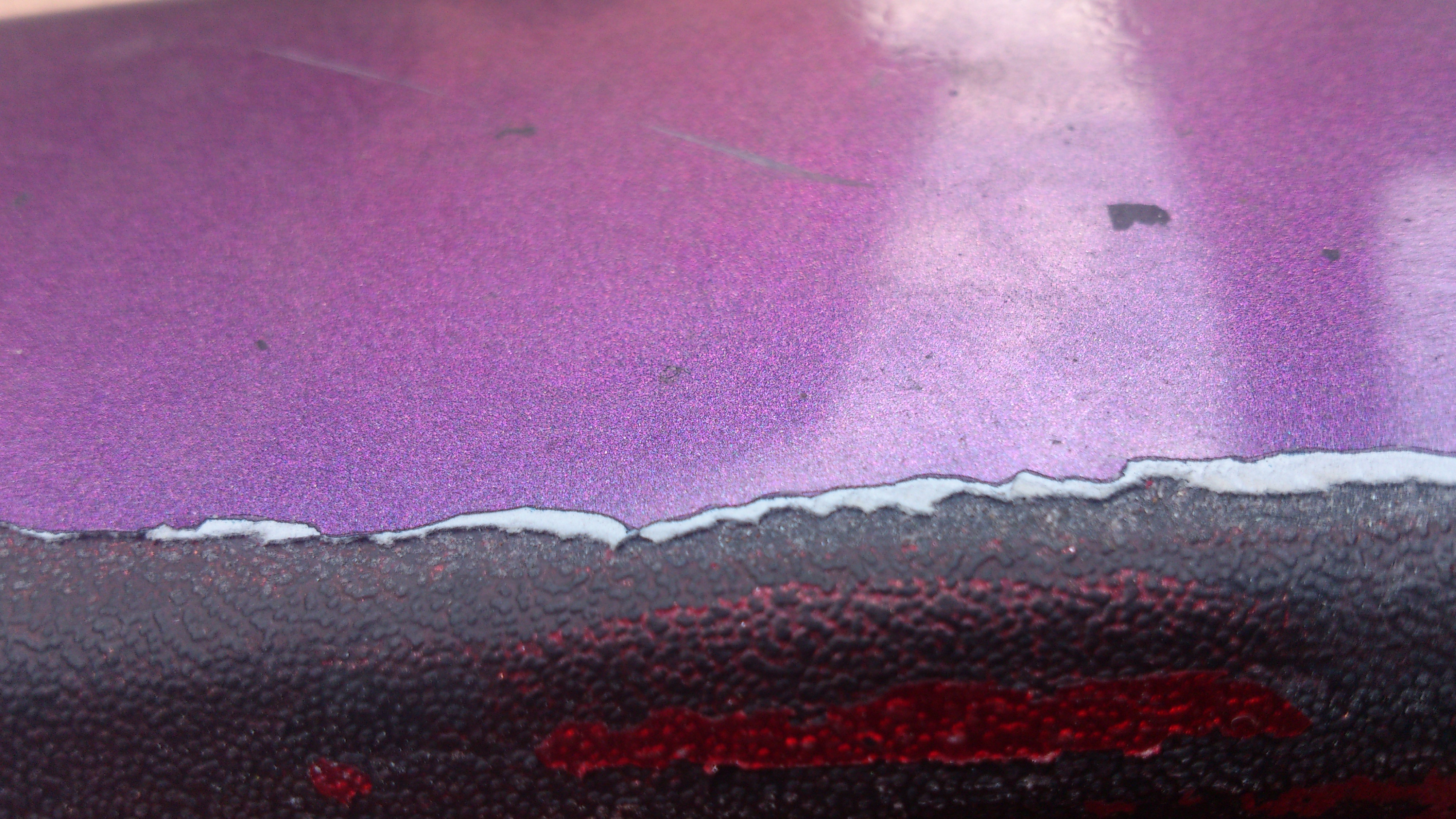

postanowiłem się wziąć troszkę za cti płaczące samotnie :cry: w garażu i odratować listwy które ktoś z poprzednich właścicieli zaszpachlował :evil: . i pomalował. teraz pytanie jak to usunąc szpachle kit zrzuciłem tylko nie wiem jak ten lakier zerwać aby nie podrapać poszerzeń czasami odchodzi pod paznokciem ale w większości trzyma się mocno
a tu parę fotek jak to wygląda

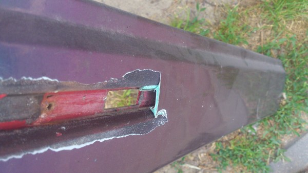

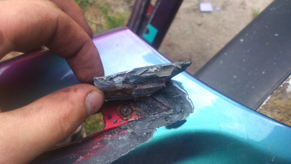

na ostatnim zdjęciu jest nie miła niespodzianka i teraz pytanie jakoś ten ubytek próbować szpachlować czy szukać tego elementu innego(pólkola)
fila1223
Posty: 844
Re: ratowanie poszerzeń cti
Post autor: fila1223 »
płyn hamulcowy dot-3
zmywałem nim farbę z modeli, co prawda zanurzałem je całe w płynie do momentu aż płyn stanie się zabarwiony, ale myślę że jakaś aplikacja na powierzchnię listew i pozostawienie na jakiś czas zda egzamin
