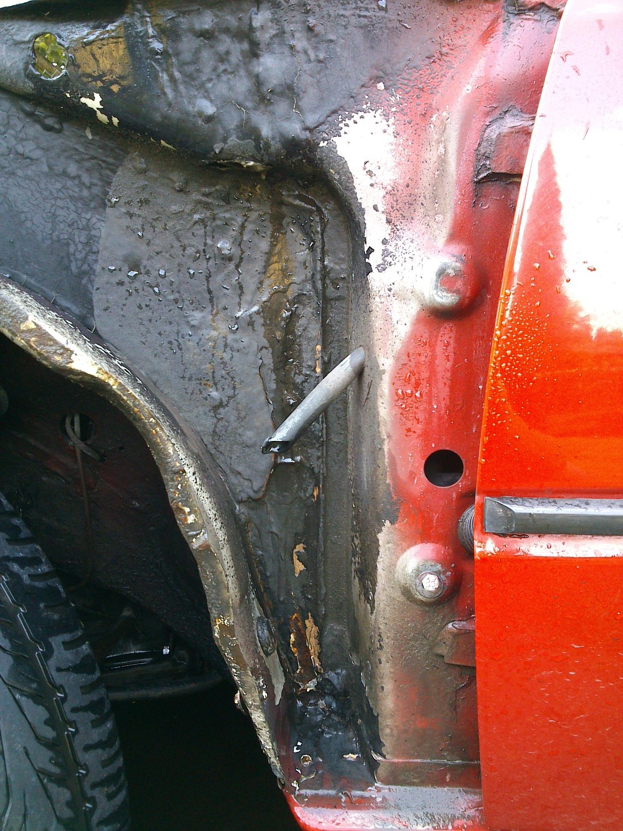

Nie, tam jeszcze nie zagladalem, jakbym zdjał błotniki to już by była prawie rozbiórka
ale... Najpierw uszczelnię to i sprawdzę.

Może wystarczy tylko odchylić błotnik, żeby się przekonać co tam słychać?

Różnica jest taka, że w twoim xs rdza była ostentacyjna i od zewnątrz, a u mnie z zewnątrz prawie nic a w środku - jak na obrazku...
Dzikson... Pytanie gupie - jak odkręce śruby od góry, to błotnik trzyma sie na czym? Na masie uszczelniającej?

Śruby są też dwie pod zderzakiem i jedna od środka na słupku.
Bez opalarki/mocnej suszarki i ostrego noża lepiej nie podchodź do zdejmowania błotnika. Chyba, że był już zdejmowany i ktoś na sylikon przykleił

Śruba mocująca zderzak, dwie pod zderzakiem, jedna na słupku pod szczeliną drzwi i jedna od strony opony wchodząca w nadkole. Ta masa uszczelniająca będzie robiła problemy, ale dla oceny stanu tego kawałka blachy może wystarczy odciągnąć i wsadzić tam łapę, bez odklejania całego błotnika

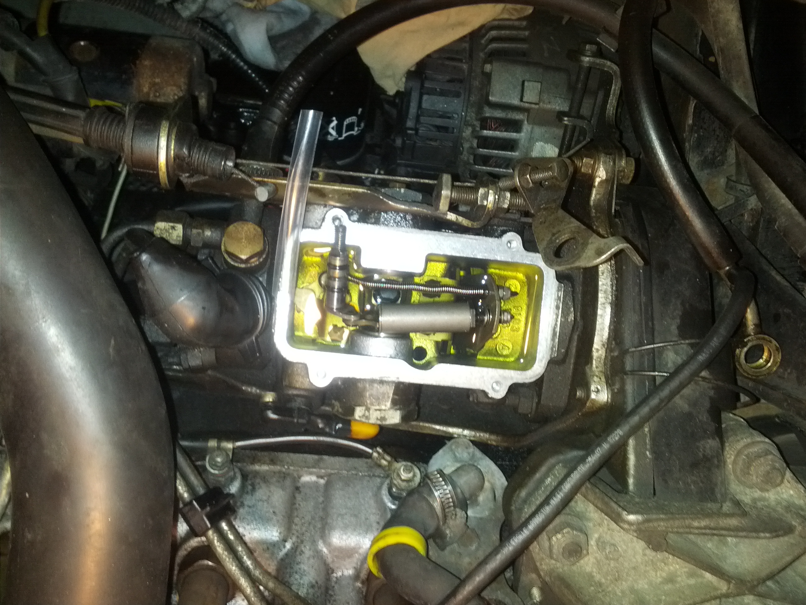

dzisiaj ciut podziałałem - powiedzmy jest 4:1
1:0 uszczelniłem pompę wtryskową /pikuś, jak się ma patent na zakładanie ciasnych oringów
3:0 wyciąlem dwie dziury w podłodze /muszę ciąć w stoperach, do teraz piszczy w uszach.../
4:0 wymieniłem uszczelkę pokrywy zaworów
4:1 przy okazji zepsułem automat ssania - nieopacznie pociągnąłem za linkę mocując coś na pompie... zrobił się luz i już linka nie wraca /mimo tego silnik spokojnie odpalił przy temp garażowej.
sprawdziłem półoś - faktycznie na przegubie wewnętrznym jest luzik mały, półoś widać że nówka.. do tego spidan.... jutro /w przyszłości/ rozepnę manszetę i zobaczę czy tam wogóle smar jest... jak nie będzie dostatecznie dużo to nawalę smaru i się zobaczy czy nastąpi wyleczenie.
