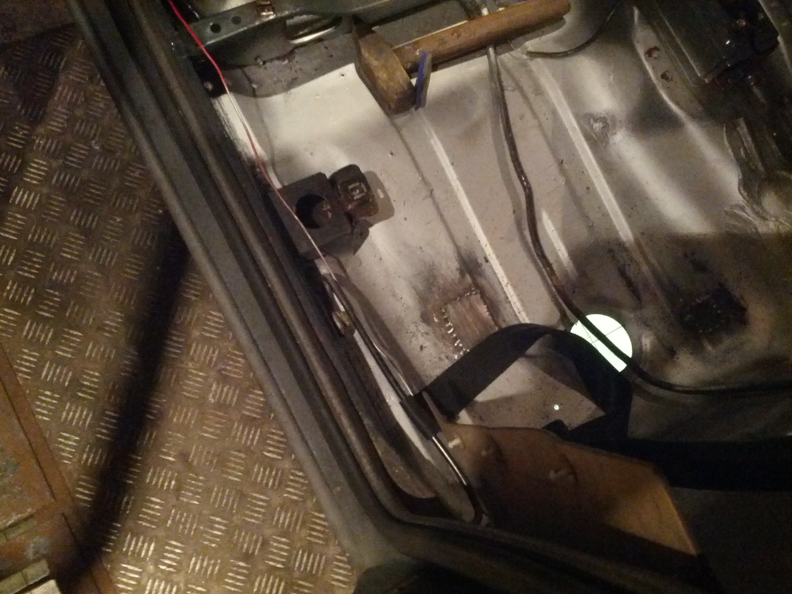

ale do rzeczy... tak naprawdę to im więcej części demontuje z budy tym bardziej się dziwie, jak to się wszystko trzyma kupy /nawet w zdrowej budzie/. kuzyn - zawodowy spawacz szaf elektroinformatycznych czy coś - nie może się nadziwić że blacha z której zrobili 205-tkę jest aż tak cienka.. no cóż.. no tak zrobili i już.

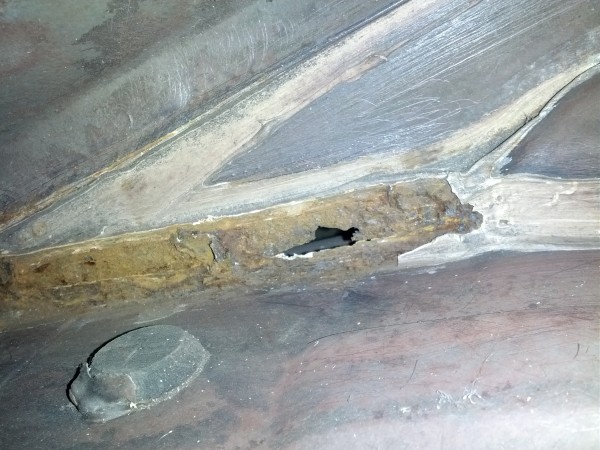

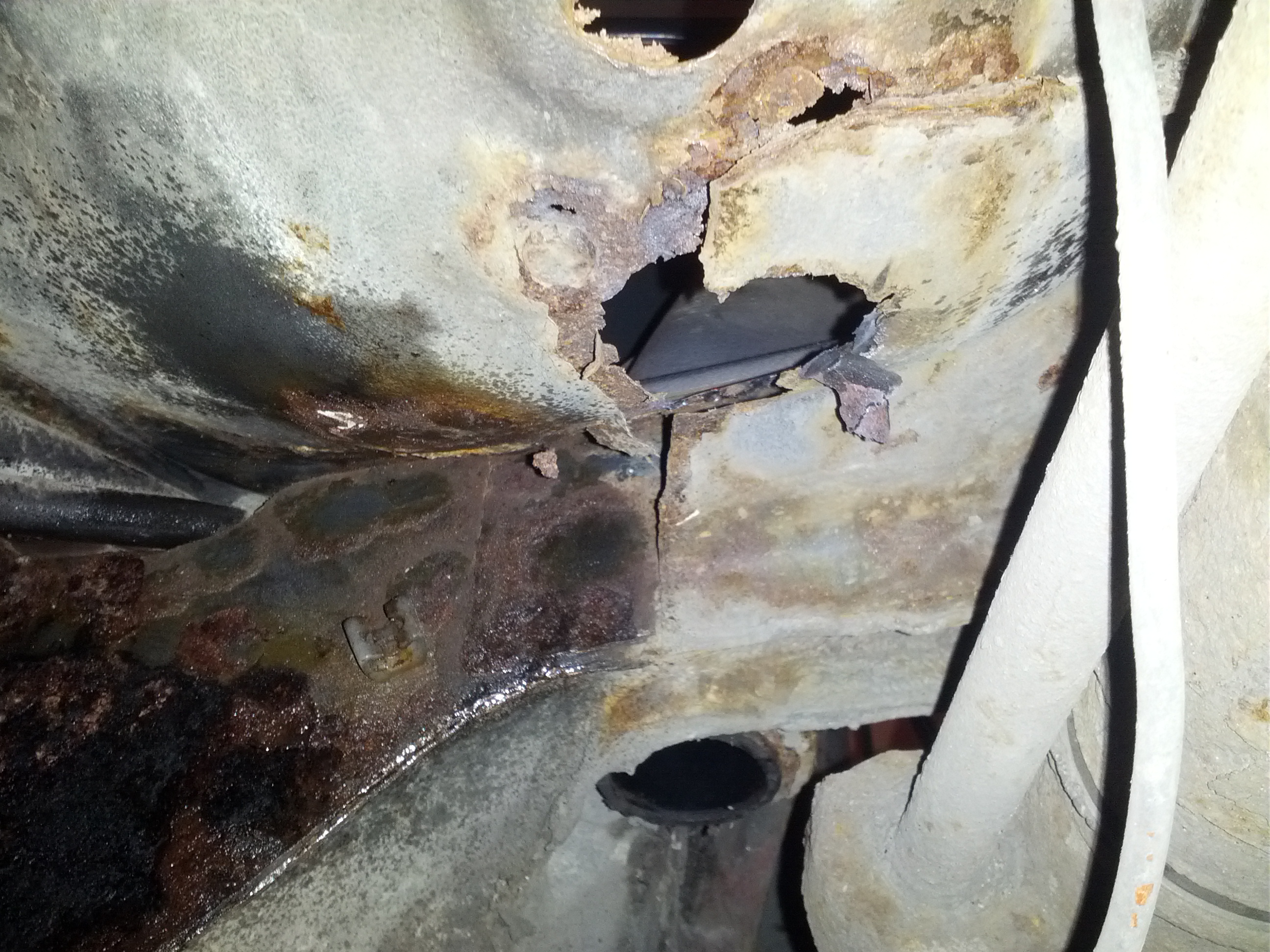

zadziwiającym "ficzerem" jest to, że nieszczelne uszczelki szyb uchylnych potrafią doprowadzić do zgubienia belki tylnej ;) otóż... jesli rozwinie się rdza pod kanapą w miejscu standardowym - tam gdzie ociera drut z kanapy o podłogę /a ociera wszędzie z tego co widziałem.../ i powstanie dziura, to korozja zaczyna zjadać podłużnicę tylną... ta której trzyma się belka... piękna funkcja, ciut niedopracowana bo nie zjada samochodu w dwa dni po gwarancji, ale zawsze :mrgreen:

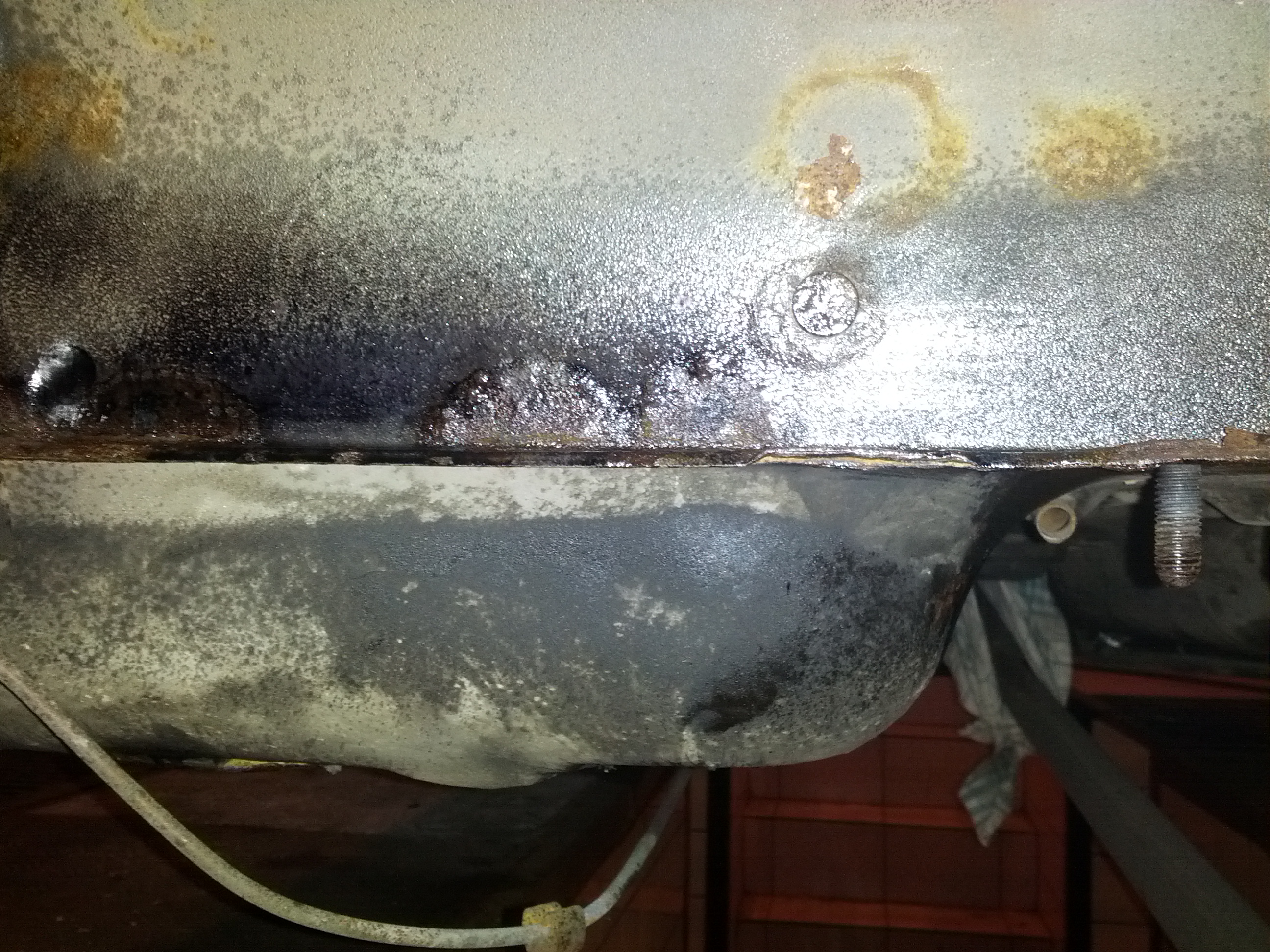

a tu zamówione przez jaremę zdjęcie z dziurką - a jakże. dziur /poza tą jedną ;)/ nie ma, oczyszczone, zabrunoxowane, będzie jeszcze brunox ze dwa razy i lakier oraz zdrowaśki.<br />PS - szydercom rzucam rękawicę - zdejmijcie swój bak i pokażcie jaja...ee znaczy zdjęcia ;P

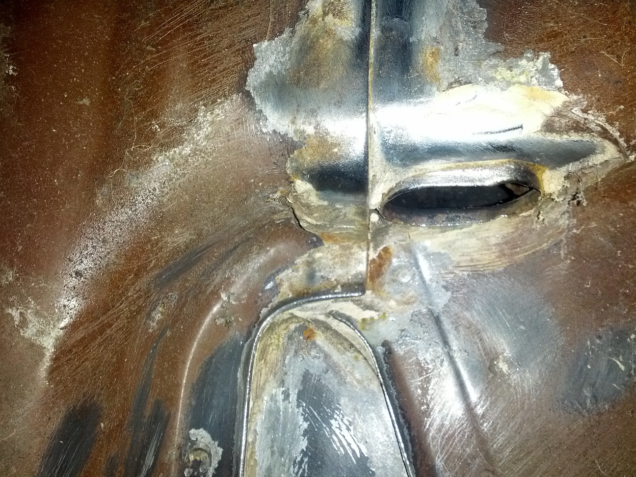

to jest &quot;parapet&quot; na którym wisi bak... brak korozji w takim miejscu to byłby niezły fart, w szczególności na końcach - spieszę sprawdzić w gentry ;)
to jest "parapet" na którym wisi bak... brak korozji w takim miejscu to byłby niezły fart, w szczególności na końcach - spieszę sprawdzić w gentry ;)

polecam tam spojrzeć, w sumie to wystarczy dobrze się przyjrzeć temu co widać z zamontowanym bakiem nawet - czyli "parapetowi" na jego końcach.
tak w ogóle, to ja mam wrażenie, spawacz także, że ta buda nie jest ocynkowana, no i chyba nie jest...
sprawdzałem podłogę w nogach kierowcy w gentry, i tam jest inaczej to wykończone, jest polakierowane fabrycznie, ale pod tym jest chyba inne zabezpieczenie jakieś jeszcze, no i ocynk, i może on ratuje późniejsze pugi.

w pewnych miejscach nie ratuje nawet ocynk, a parapet to niezbyt dobrze odizolowane miejsce łączenia dwóch blach podłogi także to musi zardzewieć 8)7, pod bakiem praktycznie zupełnie nie ma lakieru ani żadnego zabezpieczenia no i te blaszki po obu stronach baku są "ekstra grube" wiec tez się proszą, belka się chyba akurat trzyma na poprzecznicy a korozja otwiera podłożnicę kończącą się odbojem wahacza, bez ściągnięcia belki tego nie widać często :D

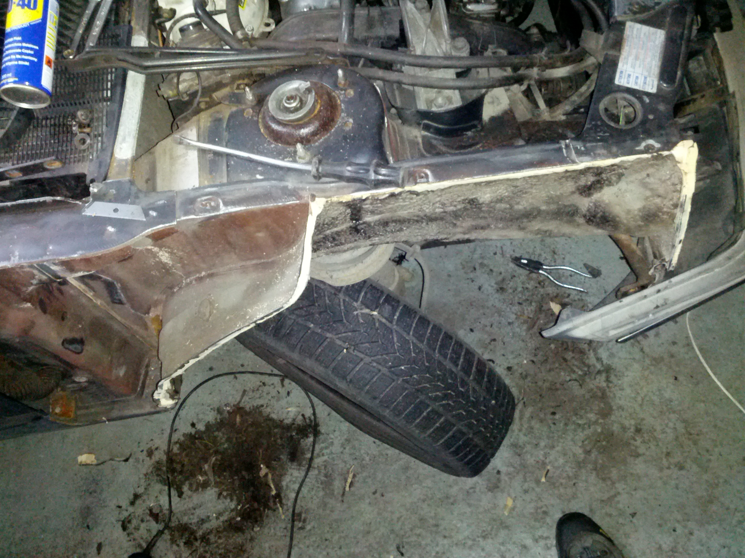

wczoraj start , dzisiaj udało się zdjąc błotnik w końcu... cholera okazała się być fabrycznym błotnikiem ;) się troszkę pofalowała przy zdejmowaniu, ale cóż... wiedza kosztuje.
tutaj gdzieś to musi przeciekać... niestety nie ma dostepu do tej rynny całej... albo podcieka na łączeniu blach przez wyschnięte uszczelnienie.

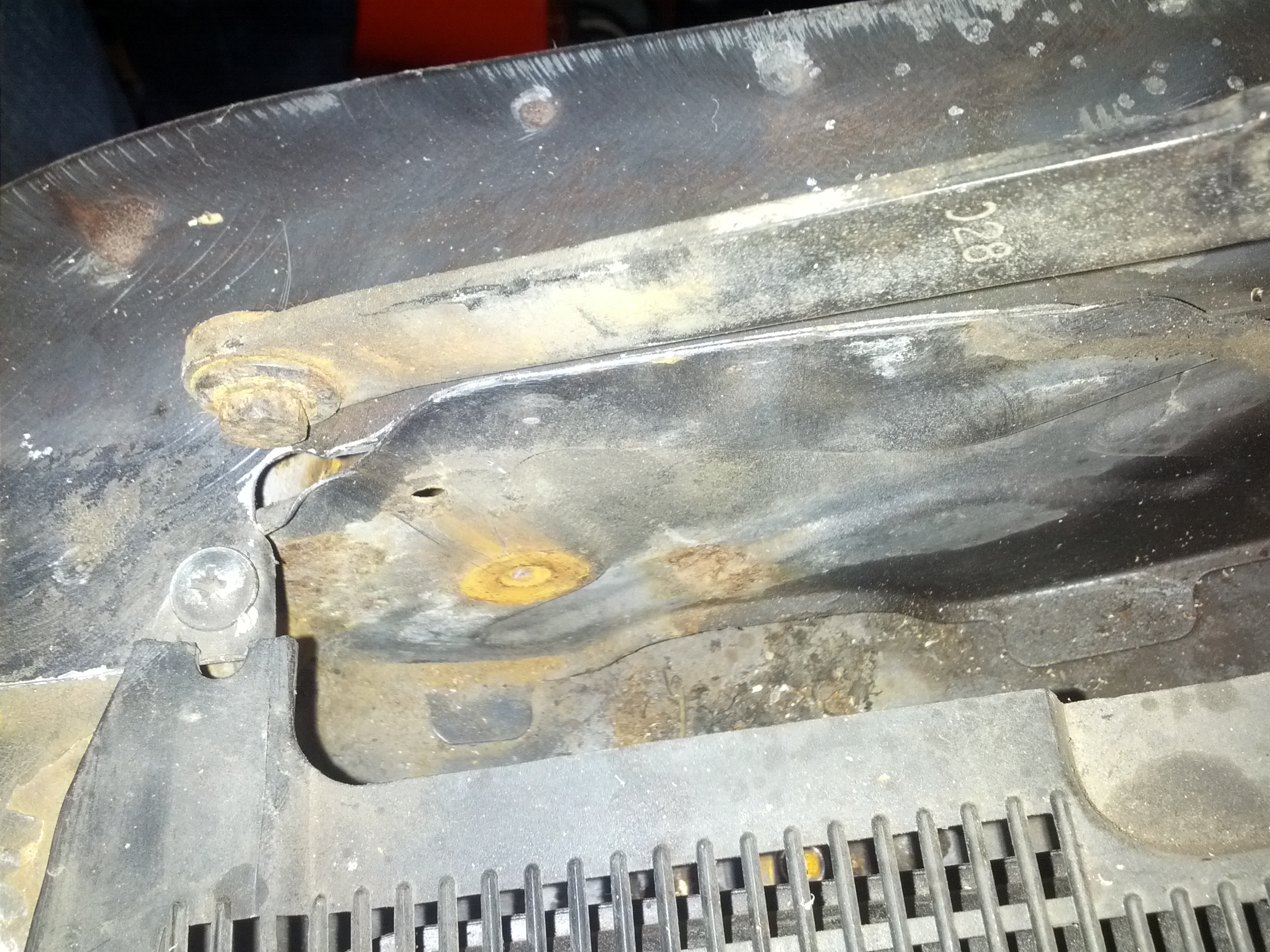

pytanie - co robi się, co robicie gdy urwie się przednia śruba zawiasu - jak na zdjeciu. zdjąć podszybie, wyjąć zbiornik podciśnienia i wiercić od tej strony? rozumiem że tej blachy od góry łaczącej wszystko do kupy nie rozłączać? (przez rozwiercenie zgrzewów na przykład)

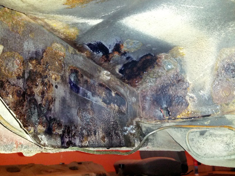

przy okazji ujawniło sie nowe miejsce do zrobienia... tamtędy JESZCZE nie ciekło, ale po wydłubaniu spękanego uszczelnienia ukazała się najpierw rdza a potem dziura do kabiny... będzie łatanie. - od środka ofkorz wyglądało to cacy.

mialem ten sam problem z zawiasem, przyspawalem tam nakretke i poszlo bez problemu

Przyspawałeś gdzie konkretnie? W tym samym miejscu? Od zewnątrz?

Można i tak
:W
Cała naprawa takiego problemu TUTAJ

szit, tobie poszła ta jeszcze bliżej szyby ;)
niestety nie mam takiej kątowej przystawki...
no ale.. napiszcie mi - wiercicie dziurę i co potem?
ja myślę, wywiercić otwór od środka da się włożyć śrubę przez rynnę do której mam teraz dostęp po zdjęciu błotnika - smarknąć ją spawarką do blachy co by nie wypadła i nie kręciła się? na nią nałożę zawias i dam dwie nakrętki zakontrowane.
czy jakoś inaczej? /ten smark spawarką musiałby być już inwertorową... bo innej w swoim garażu nie mam..
Re: Xtra Ryszard Diesel - woocash
Zrobiłem jak na zdjęciu powyżej i działa, choć śruba wyszła lekko pod kątem :x W drugim pugu przyspawałem odwrotną stroną śrubę i też się trzyma :)
