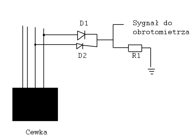

witam postanowiłem odświeżyć temat, w zamieszczonym opracowaniu na schemacie dla silnika dla TU3M zauważyłem, że kabel nr 112 biegnący z komputera do obrotomierza łączy się z kablem, który biegnie z cewki. Mam pytanie czy jak zepnę kabel 112 z tym na którym na cewce jest sygnał to nie uszkodzę kompa? bo gdy kabel 112 połączę z kompem bezpośrednio to nic nie wskazuje a jak się podepnę bezpośrednio pod cewkę to jakieś ruchy wskazówki widze, mógłbym to sprawdzić ale najpierw chcę się upewnić że kompa nie uwalę

RaveMan, starasz się podłączyć obrotomierz z XS czy z GTI? Domyślam się, że z GTI.
- cejot
- Forum Admin
- Posty: 3565
Re: Licznik:)
Widok na kable, wychodzące z cewki, stojąc przed autem przodem do silnika.
Przepraszam za kiepski rysunek, ale nie miałem teraz siły zrobić nic porządniejszego. Mimo wszystko mam nadzieję, że jest zrozumiały.
D1, D2 - diody 1N4004
R1 - 22 kOhm 1W
R1 - 22 kOhm 1W

Re: Licznik:)
rozumiem, że należy sobie wykonać taki układzik i wsio bedzie działało? a czy to jest przetestowane czy mam być królikiem doświadczalnym?:)
Peugeot 205 1,4 kat. Sacre Numero
- cejot
- Forum Admin
- Posty: 3565
Re: Licznik:)
Królikiem doświadczalnym był Dervozavilus.
Jeśli nie będzie działało to pomyślę dalej.
- cejot
- Forum Admin
- Posty: 3565
Re: Licznik:)
Z tego co wiem cały czas działa i na co dzień może podziwiać zegary GTI w swoim Look'u.
