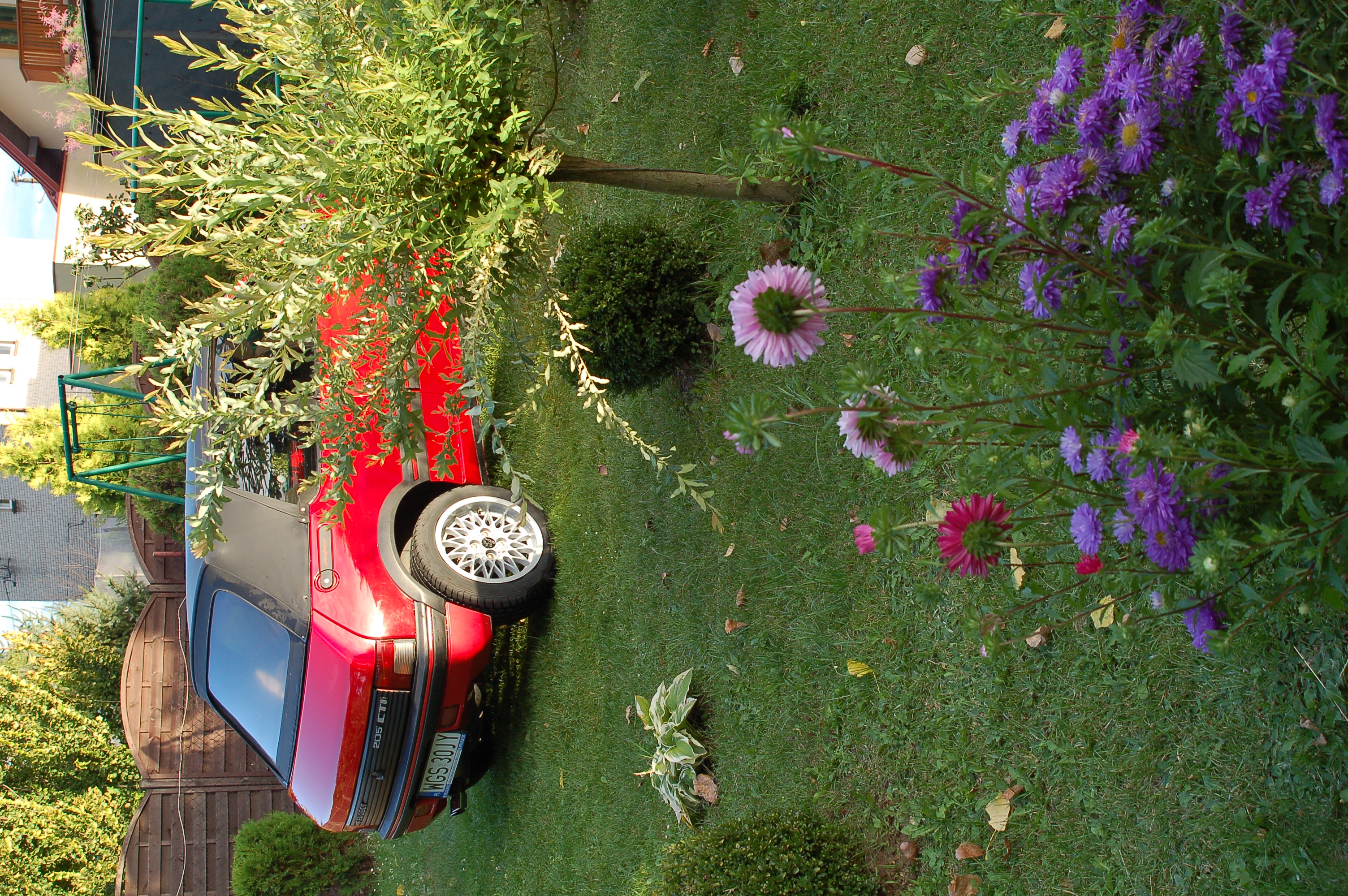

I jeszcze jedno zdjęcie - po założeniu wężyka między kominkiem a dolotem. Niestety zmuszony byłem z dwóch wężyków zrobić jeden, by to wszystko pospinać. Nie lubię takiego kombinowania ale nie było wyjścia
Jako ciekawostkę powiem, że oryginalny korek od mi16 ( ten co miał tylko jedno wyjście ) otór wentylacyjny miał równy średnicy króćca, natomiast ten mój ( z dwoma króćcami ) ma po dwa małe otworki. Nawet w tym dużym króćcu jest mały otworek. Żeby zapewnić prawidłową wentylację, muszę go rozwiercić, bo teraz mam lekkie nadciśnienie w przestrzeni korbowej.
A na koniec , takie sobie fotki z dzisiejszego mycia
