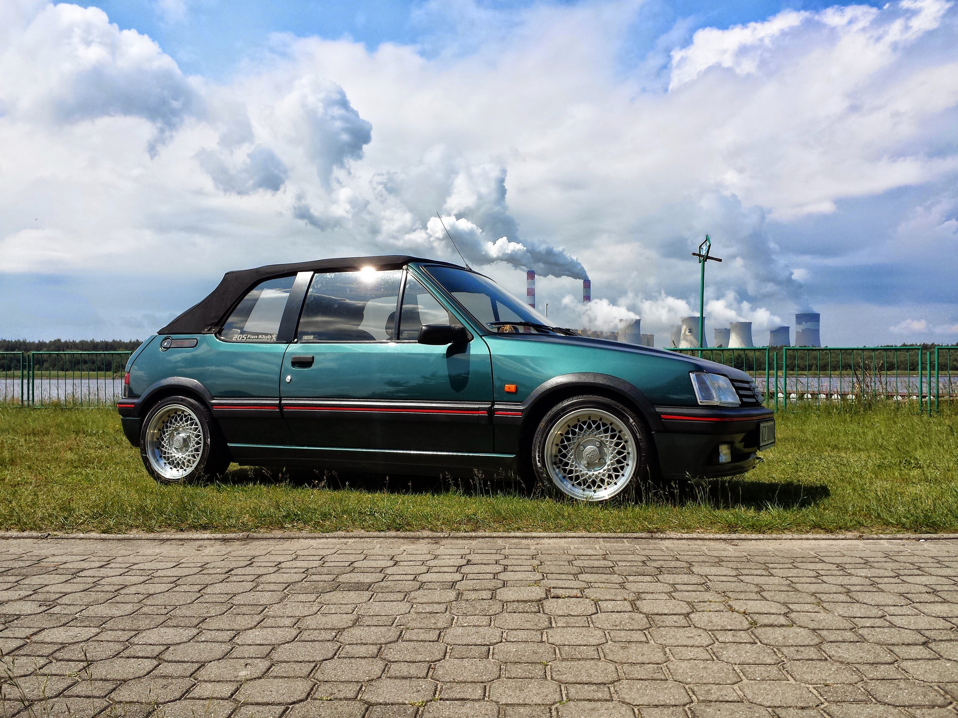

Zbieram cały czas :) niektóre zdjęcia są jeszcze z przed zakupu śrub.
205 TCTi kamkiler
205 TCTi kamkiler
205 TCTi kamkiler
205 TCTi kamkiler
