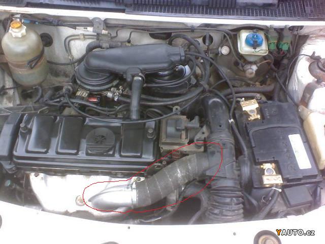

Poniżej zamieszczę zdjęcie z komory silnika takiego jak w moim, ponieważ niemam takiej rury jak zaznaczyłem na czerwono, proszę o odpowiedź do czego ona jest i jak bardzo potrzebna:

zderzaki oryginalne dla tej wersji nie są malowane na biało a wykonane od razu na biało, rura dostarcza cieple powietrze do dolotu żeby silnik szybciej nabrał temp. pracy, steruje tym to ufo z wężykiem podciśnienia, po drugiej stronie od miejsca wejścia rury w plastikowy dolot, możesz spokojnie bez tego jeździć, a rurę dokupić można w motoryzacyjnym lub zastąpić przewodem gumowym od chłodziwa o odpowiedniej srednicy będzie wytrzymalszy
