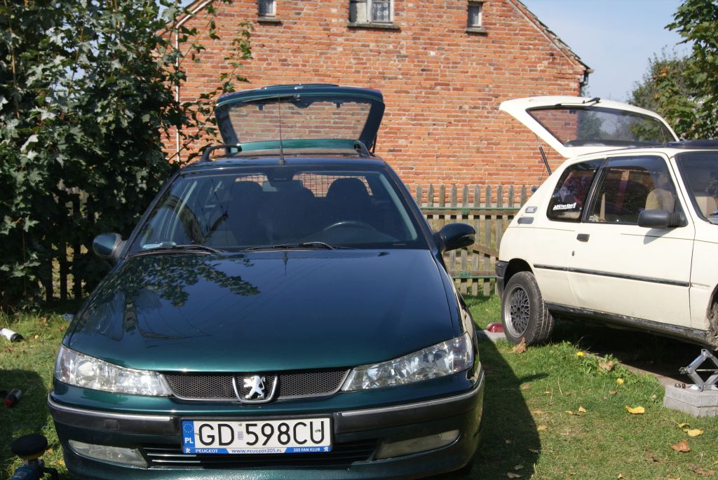

No to kupiłem jak już wcześniej pisałem.
Najpierw zdjęcia poprzednika:
Zajechałem, obejrzałem, przejechałem się i... padła decyzja - bierzemy.
W środku syyyf, kierownica wygląda jakby ktoś zakładał rękawiczki pokryte papierem ściernym, włosy kilku psów wszędzie. Przez weekend była akcja odszczurzania. Dwa dni z polerką w łapie (aż wyłącznik padł :P ) i efekt nawet nawet...
