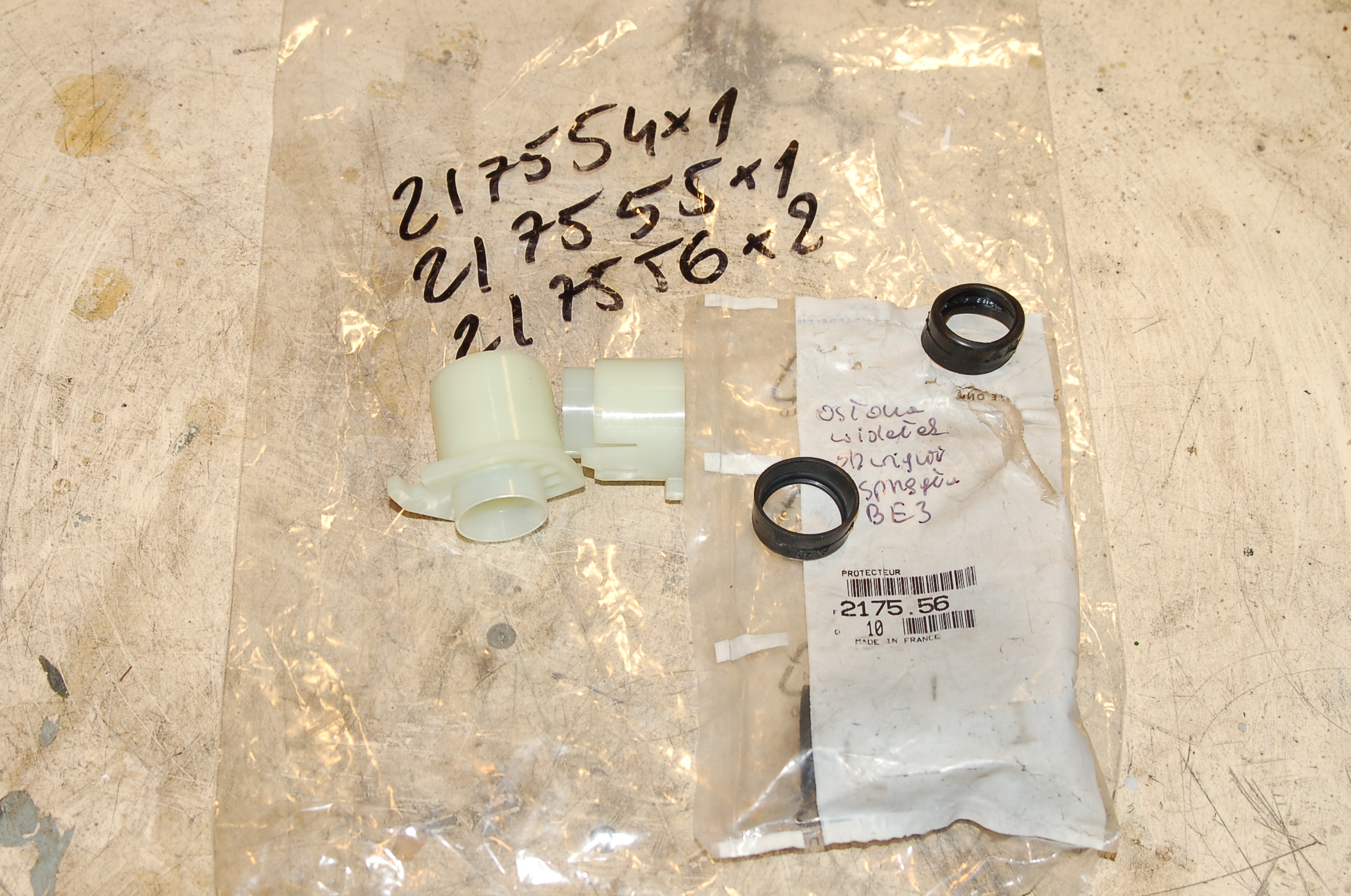

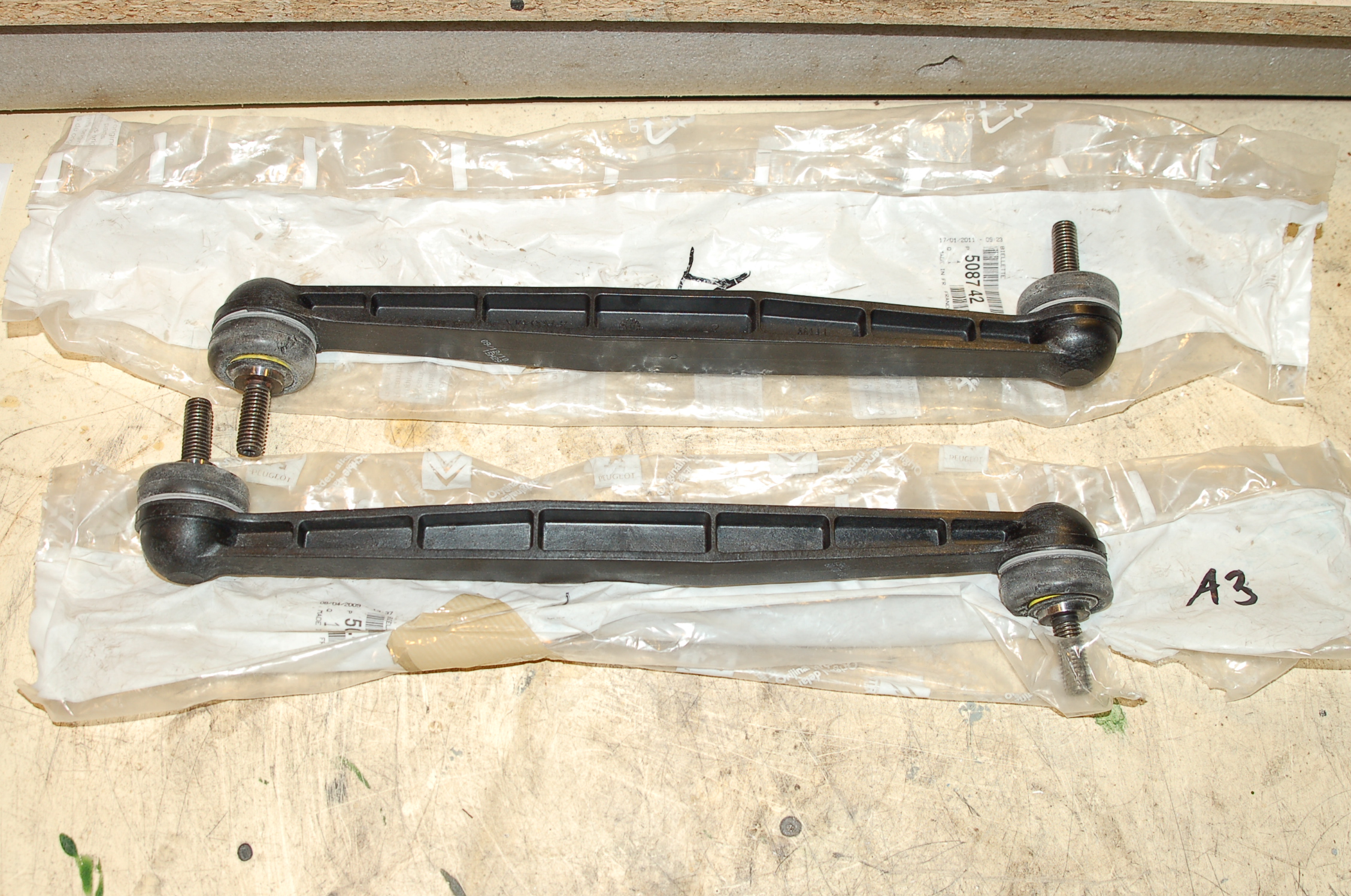

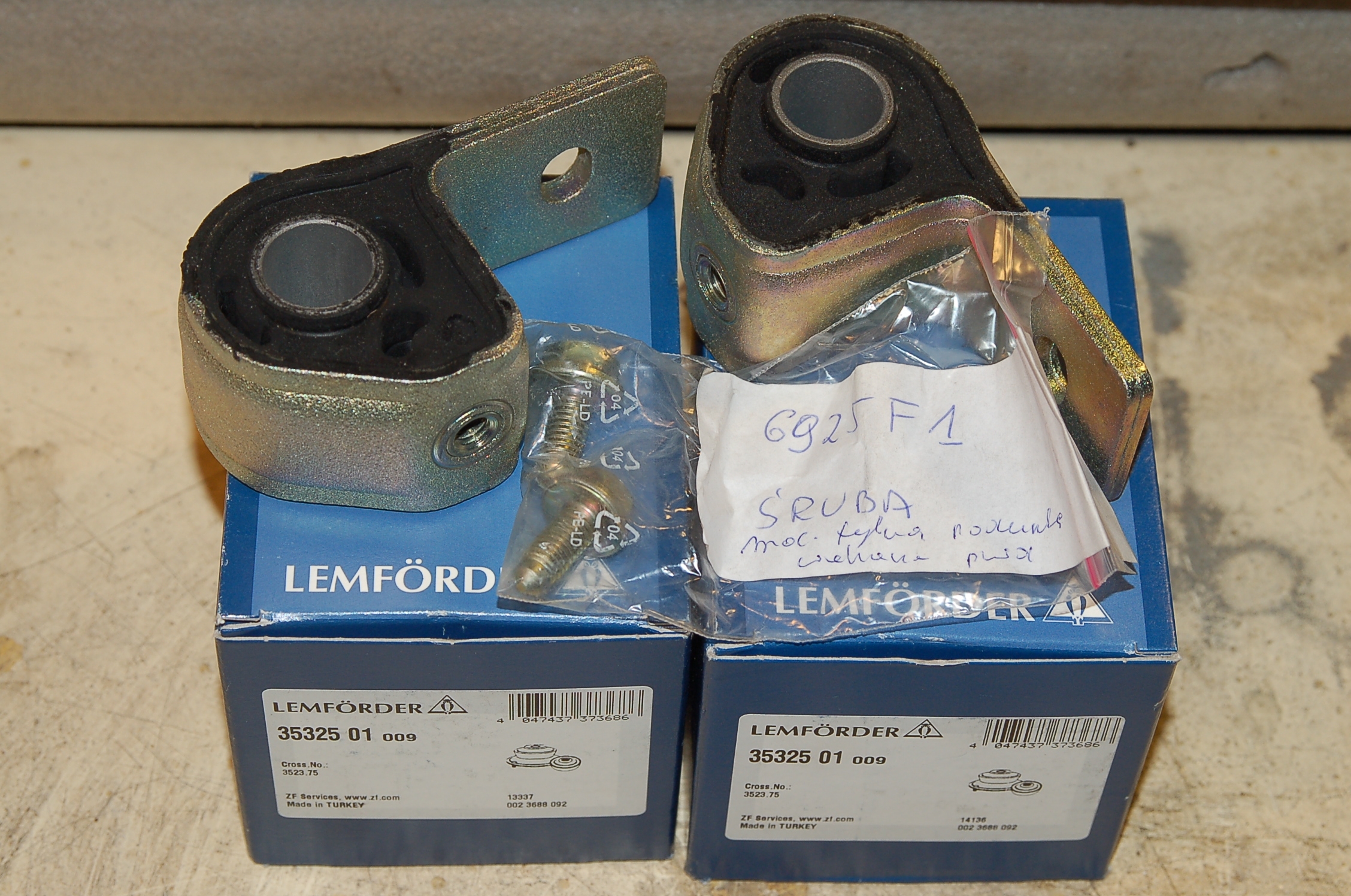

Pora na kolejne graty...powoli już robi się komplet.
w wtorek ruszam z pracą
