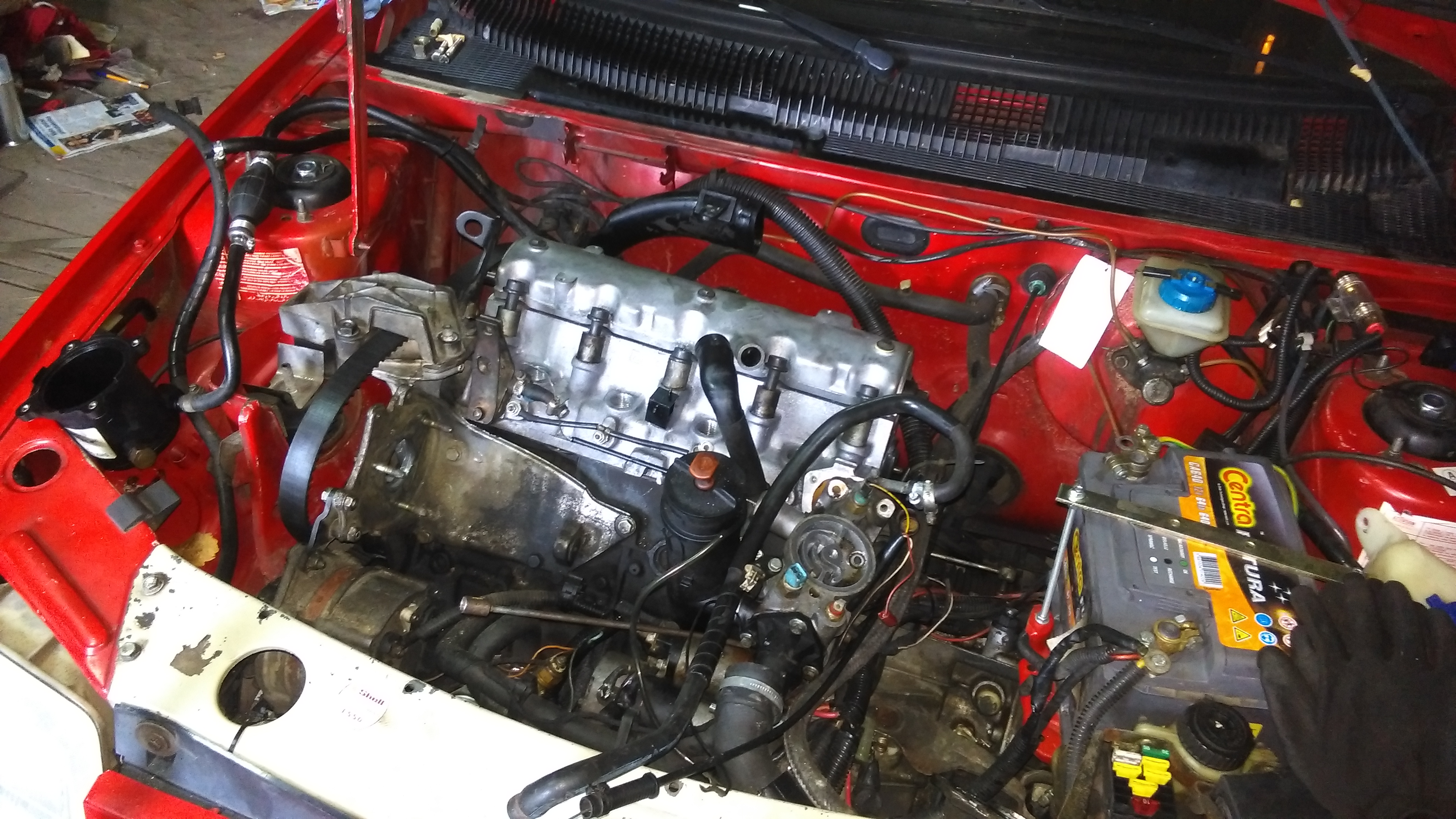

Po powrocie z wyjazdu do Grecji na którym awarii uległa uszczelka pod głowicą (spaliny szły w układ chłodzenia, wróciłem na takiej usterce z Peloponezu do Polski bez większych kłopotów _O_ ) zabrałem się za remont. Po zdemontowaniu okazało się, że moja głowica jest popękana więc trzeba było zakupić inną. Głowica po regeneracji oraz nowy zbiornik płynu chłodzenia trafiły na auto. Pod głowicę zamontowana została metalowa uszczelka wzmocniona, by zapobiec już takim sytuacjom.
Na tym zdjęciu Aśka odkręca szpilki głowicy :wink:

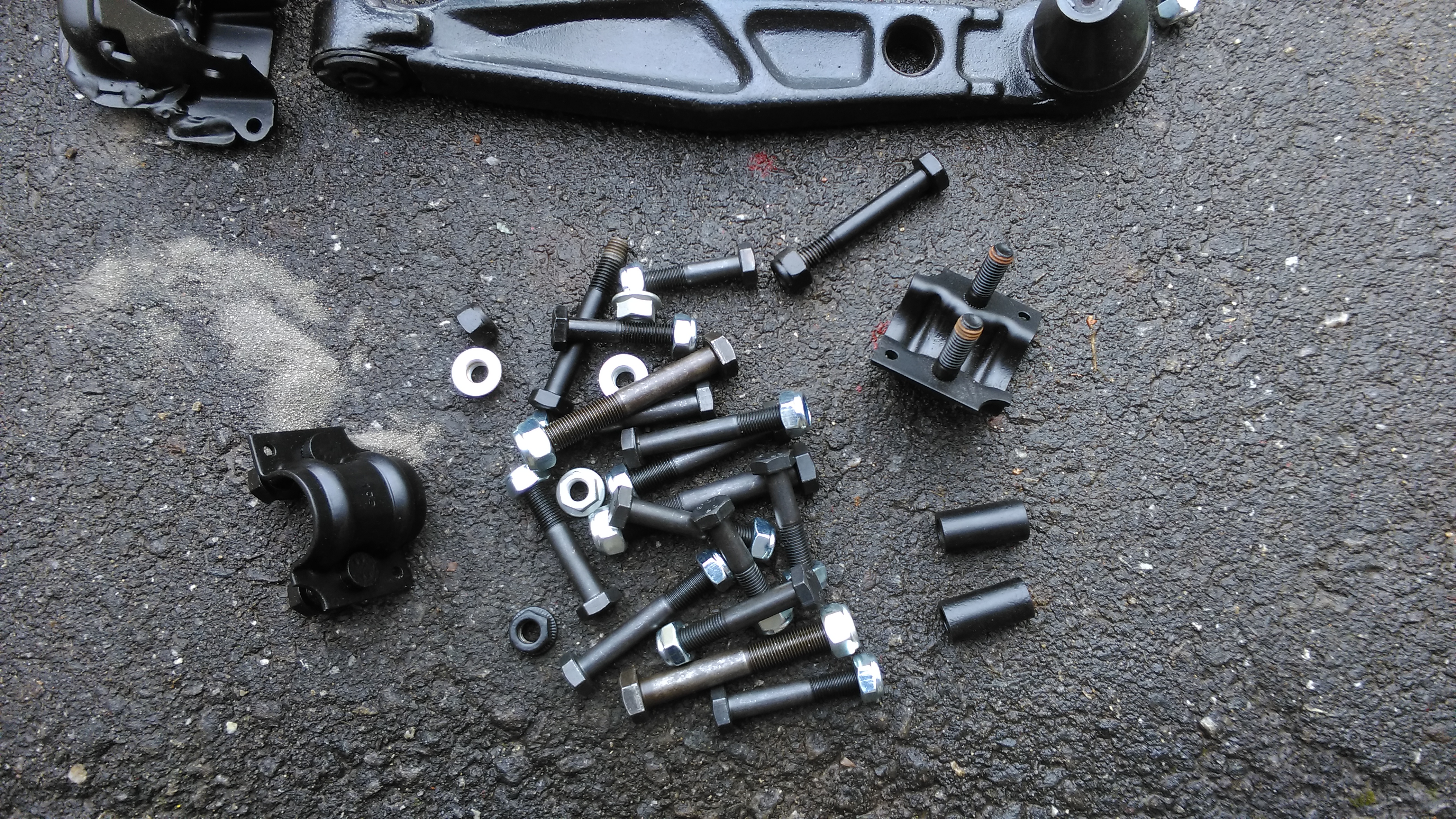

Przed wyjazdem na Tripa 2017, auto zostało zaopatrzone w nowe zawieszenie przednie. Nowe wahacze GTI, tuleje stabilizatora, łączniki stabilizatora, końcówki drążków.Wypiaskowana i pomalowana proszkowo półka akumulatora i nowe poduchy silnika i skrzyni.

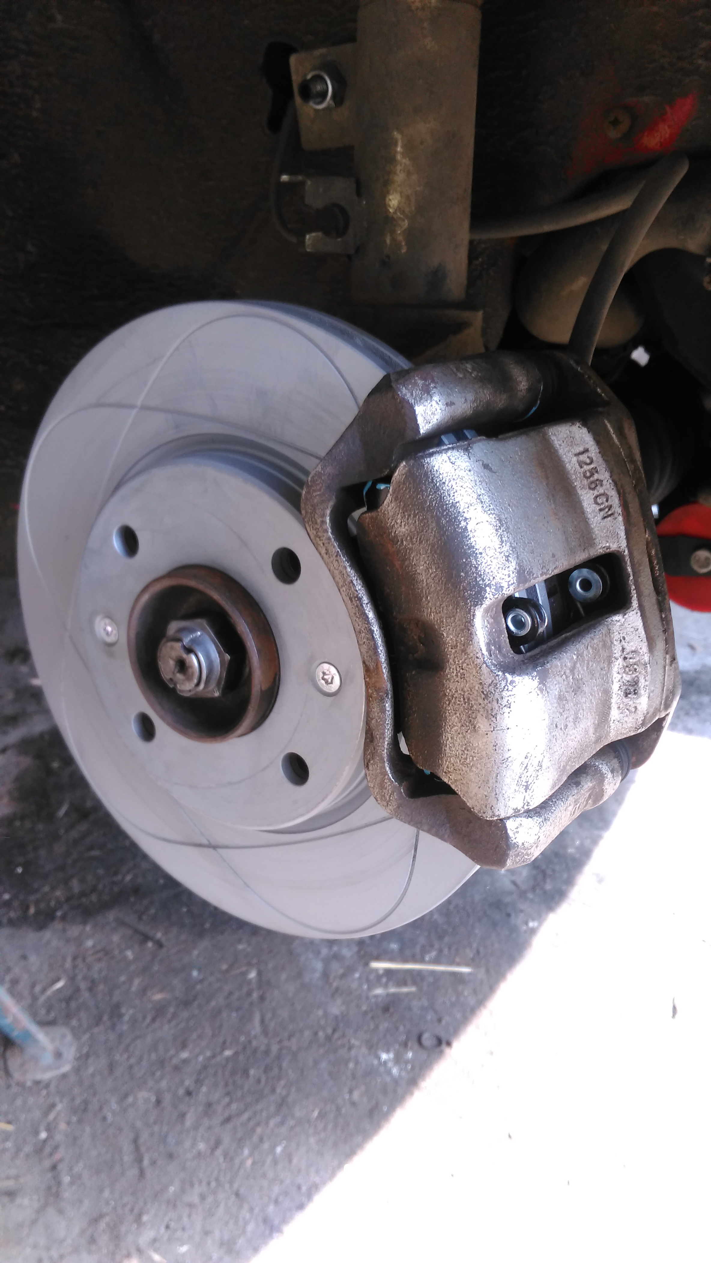

Zwieńczeniem operacji była wymiana kompletnych hamulców.
W bębny wjechały nowe szczęki hamulcowe oraz tłoczki, a na przód przewidziane zaciski z GTI wraz z klockami Ferodo DS2500 oraz tarczami nacinanymi ATE PowerDisc. Układ Zalany płynem o wyższej temperaturze wrzenia Motul Racing RF660.
Wszystkie te zmiany pozwoliły na szybszą jazdę po pięknych krętych włoskich drogach :Y

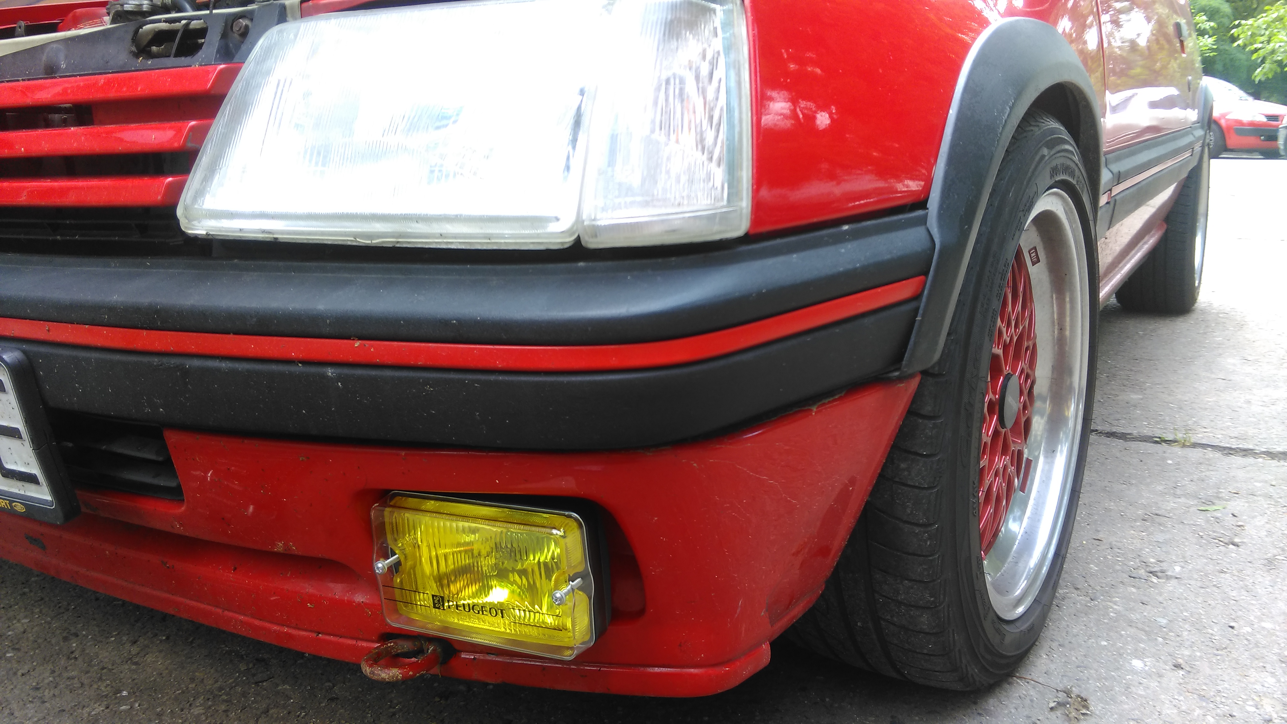

Załatwiłem od kumpla używany zderzak tylny z CTI :)
Wymagał odświeżenia, ale i tak ma mniej wad niż stary.
Dysponując pakietem spinek do poszerzeń, zestawem śrub montażowych zderzaka oraz nowymi spinkami listewek ozdobnych, postanowiłem je nieco odpicować oraz podmienić zderzak.
Zaraz po zakupie spinek zauważyłem, że dolne mocowania listew różnią się nieco od tych montowanych fabrycznie.
Ale muszę przyznać, że te nowe są dużo lepsze. Mocniej dociskają poszerzenie do karoserii.
Zresztą, każdy kto zakupił ten zestaw będzie miał dużo frajdy przy montażu. Przypomina to składanie klocków lego
Tutaj zamontowane nowe kołeczki i zaczepy:
Wszystko szło pięknie, aż do momentu w, którym zrezygnowałem z montażu nowego, lewego sierpa obawiając się o to, że zostanie zniszczony przez mocno wystające koło. No cóż w sobotę planuje wymianę belki więc z tym jednym sierpem się wstrzymuje. Natomiast jutro dalszy ciąg zabawy z przednimi sierpami i listwami na drzwiach.
