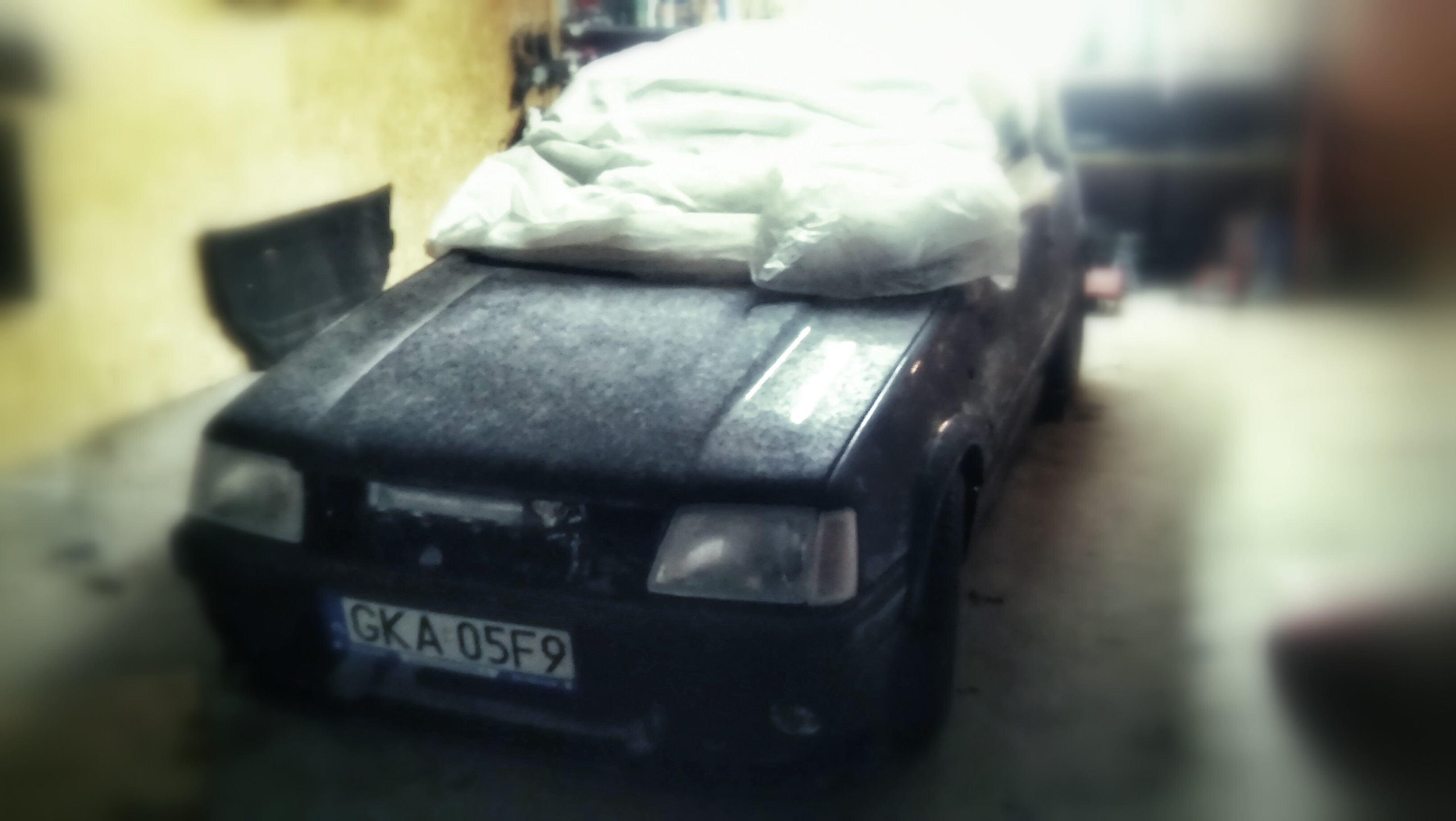

A Ja mogę zdradzić że te pierwsze odpalenie już się odbyło :)
Czarny żyjeeeee........
Zdjęcie szpiegowskie :P lekko zmarznięty bo stał kilka godzin na dworzu:P
Batmobil

Światła zapalające się po zapłonie to zamierzony efekt czy jakieś zwarcie się zrobiło?

Światła po zapłonie to pewnie zrobił Munne dla wygody lub pod szwedzkie przepisy.

Zakręcony jak słoik po ogórkach 8)7 Miałem to na PW wysłać 8)7
Te światła są nieco wkurzające, bo walczę z elektryką i często na zapłonie stoi i świeci 8)7 Nie wiem tylko czy gdzie i czego szukać, żeby to zlikwidować 8)7

W oryginalnych szwedach jest przekaznik w skrzynce przy podszybiu, poszukaj tam
Re: Mój Peugeot 205 mi16 (Batmobil)
Na amen o tym patencie zapomniałem 8)7 Pug to ory Skandynaw, więc miał to fabrycznie 8)7
