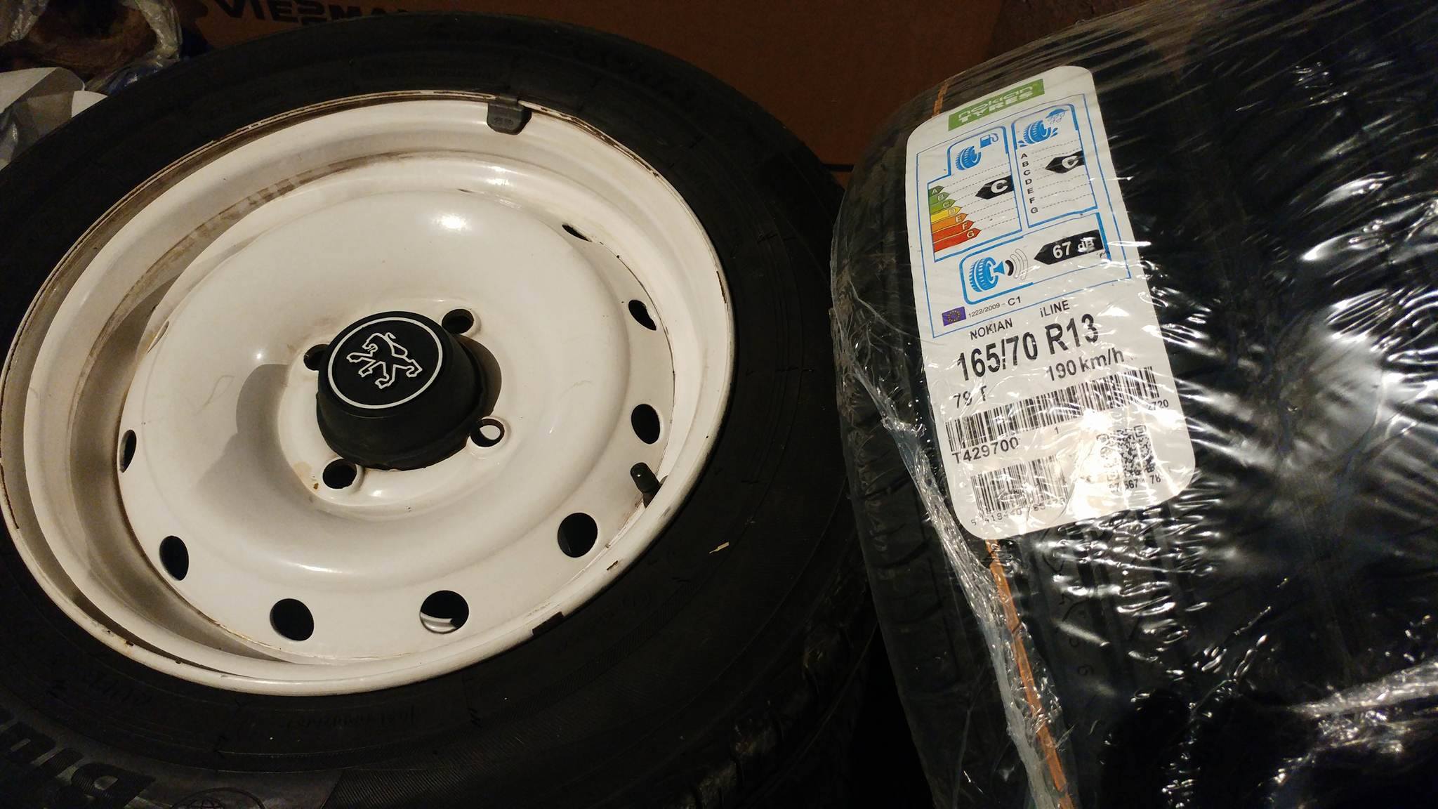

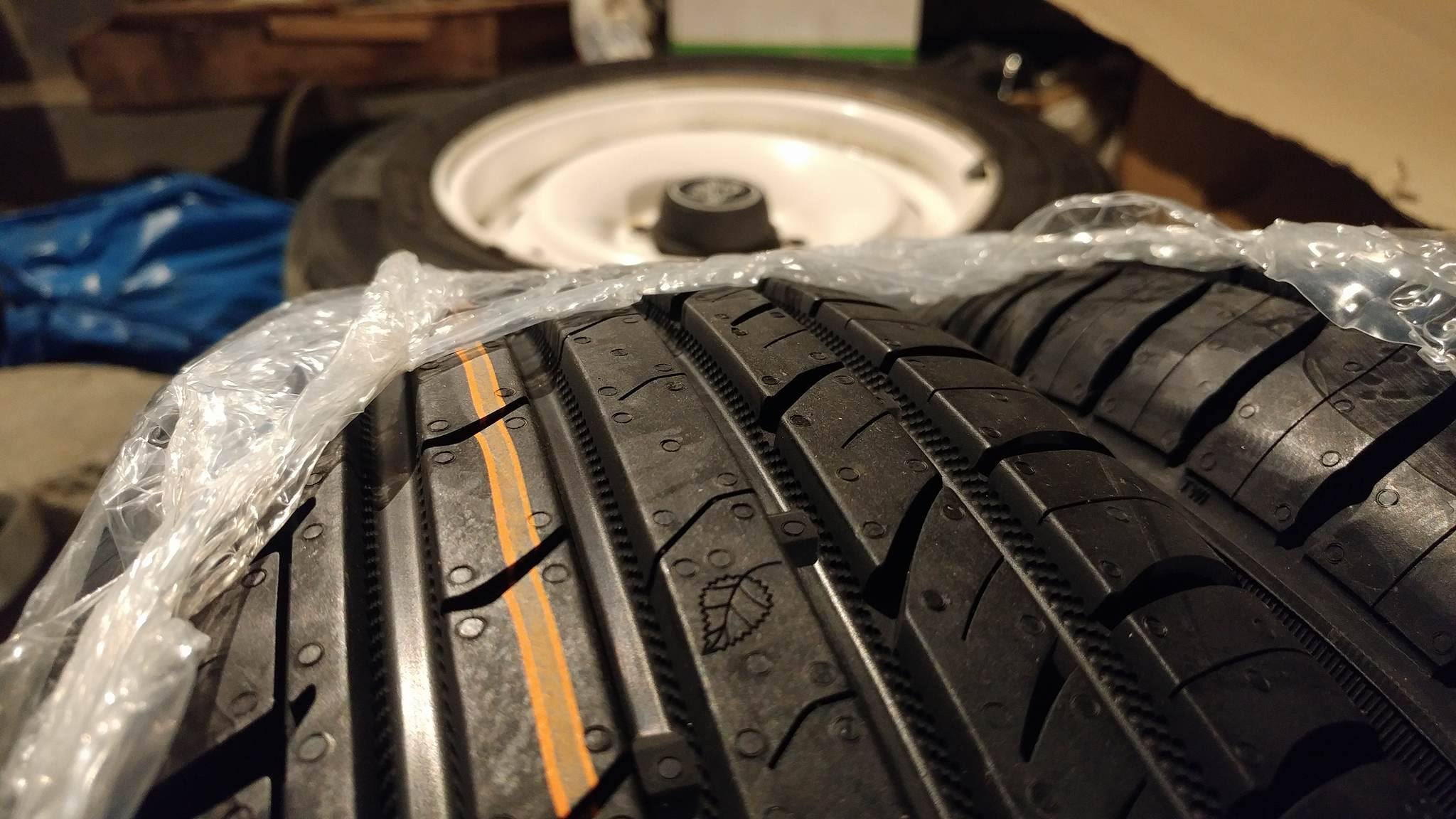

Trwają ostatnie przygotowania do wyruszenia na wyprawę. Nic spektakularnego, bo fura jeździ na co dzień bez większych problemów. Wczoraj przyszły nowe opony, bo poprzednie - Yokohamy Bluearth po dwóch tripach nie wyglądają już najlepiej.
Po pięciu sezonach wierności japońskiej marce, postanowiłem dokonać małej zmiany i kupiłem Nokiany iline. Również półka premium, ale w testach wypadają ciut lepiej, a w dodatku trafiłem je dość tanio, podczas gdy Yokohamy to koszt ponad 200 zł/sztuka. Taniej znalazłem tylko leżaki magazynowe z 2013, a tutaj mam świeżą gumę z rocznika bieżącego.
Niestety-stety zostają białe stalówki, bo nie mam pomysłu na jakiś nowy setup, a 13-stki Exip nie wchodzą na zaciski GTI bez dystansów.
