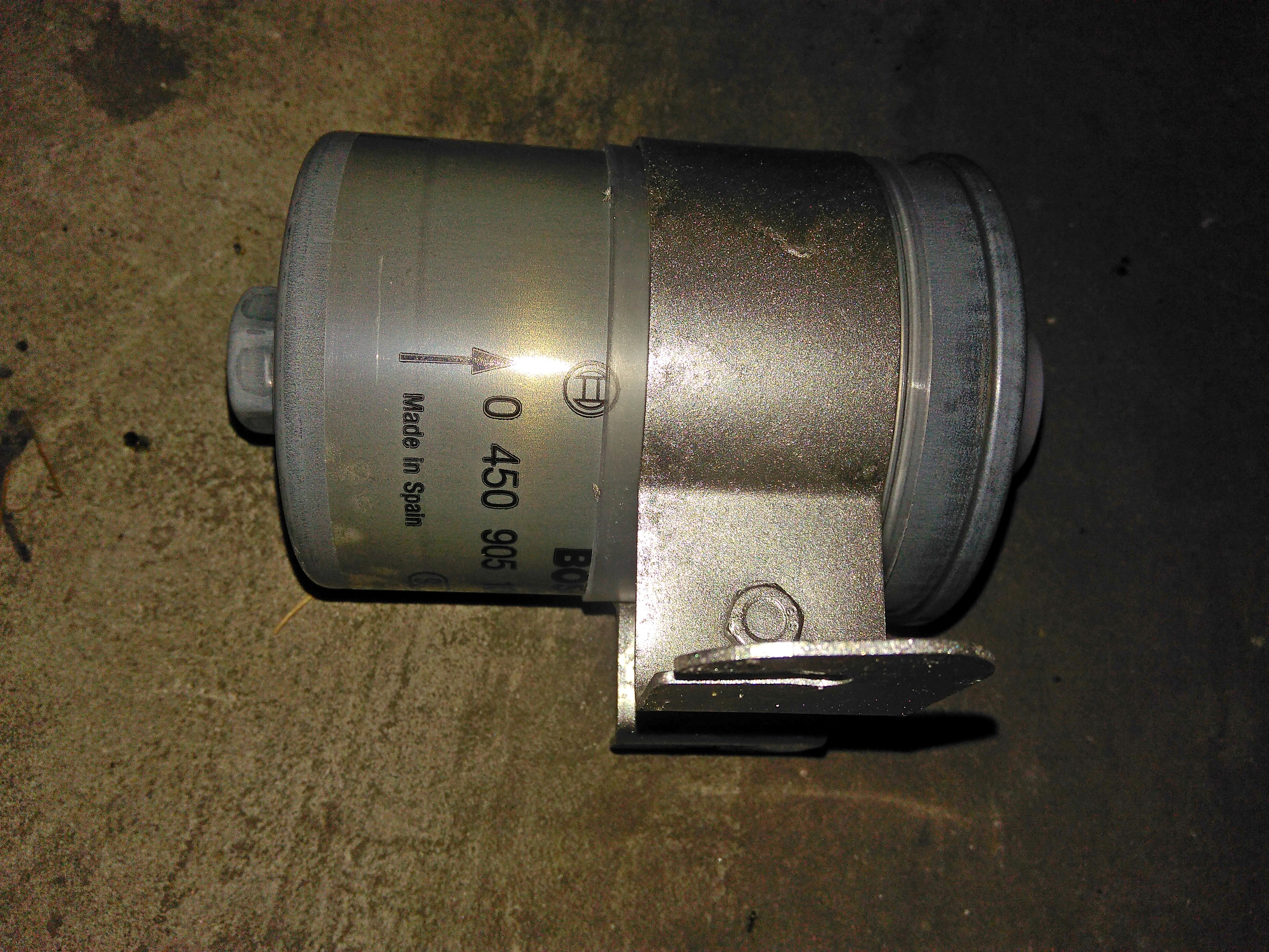

Kolejne złącza masowe , które wymagały oczyszczenia i konserwacji.
Kolejnym etapem prac była wymiana starego filtra paliwa.
Przy okazji odświeżyłem obejmę mocującą ów filr i wymieniłem mosiężne pierścienie uszczelniające na złączkach przewodów paliwowych.
W tym temacie pozostało mi jeszcze wymienić przewody paliwowe w komorze silnika.
Macie jakieś sugestie, jakie przewody wybrać ? Te, które sa obecnie to montowane przeze mnie polskie jakieś, takie zwykłe, ale po tych kilku latach strachciały i grożą pęknięciem. Poszukuję zatem porządnych, wytrzymałych.
Z filtra wylałem masę brudu, benzyna poleciała z dolnego otworu...czarna 8)7
Zatem kolejny mały krok ku wyjechaniu z garażu :P

Wtryskiwacze i listwę z zewnątrz umyłem benzyną ekstrakcyjną. Listwa wewnątrz była czysta, wtryskiwacze pracowały poprawnie ( co świadczy dobrze o jakości filtrów Boscha ). Miałem dać wtryski do firmy, gdzie czyszczą się na maszynie, ale w końcu dałem sobie spokój.
Oringi wymieniłem na nowe, bo stare były dość twarde już.

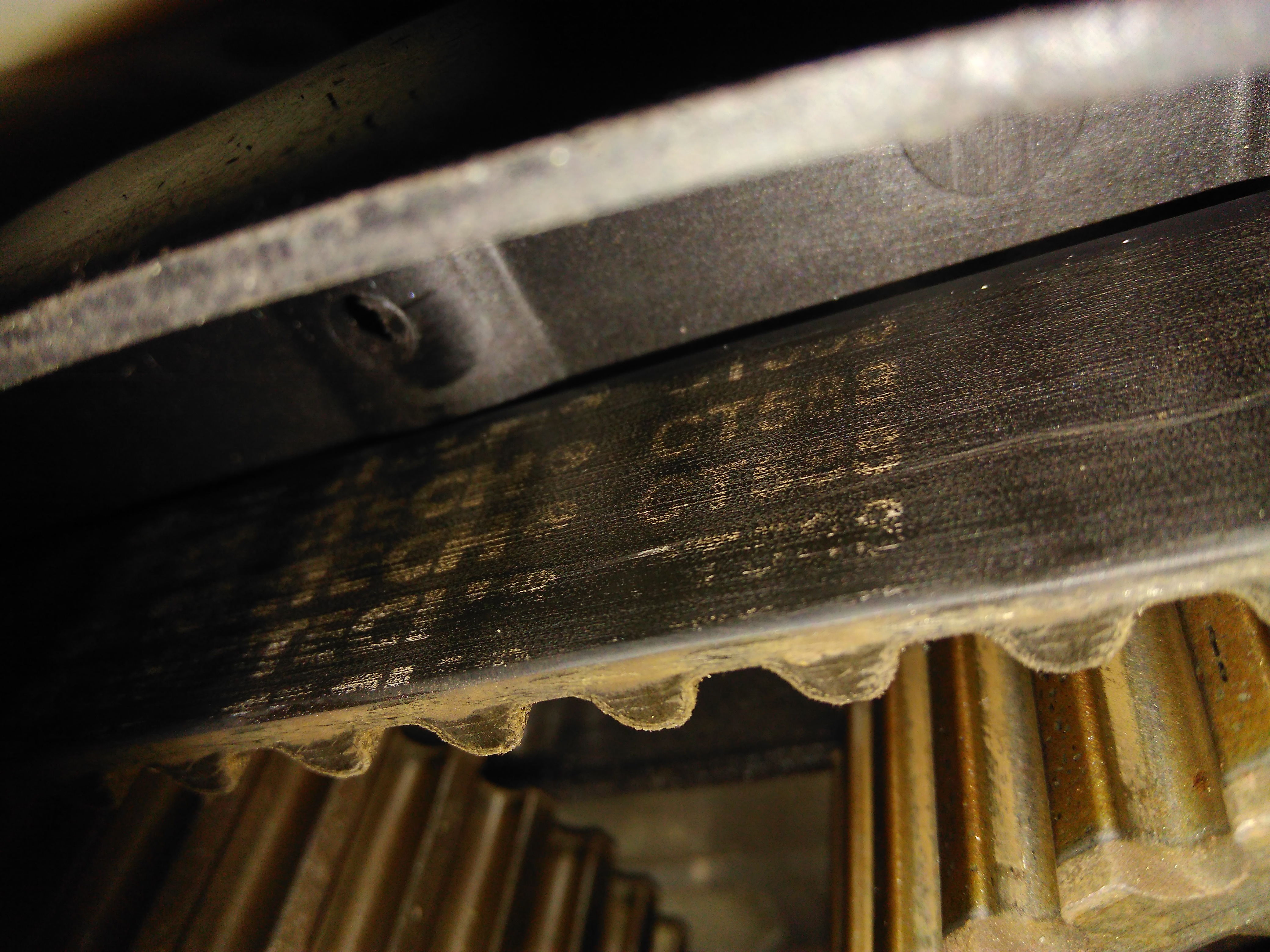

Re: Historia długa mego Puga, który pomału odbiega od ORFINA
Dziś dobrałem się w końcu do rozrządu.
okazuje się, że za luźny pasek odpowiadała poluzowana rolka napinająca , ta w okolicy alternatora, między dolnym kołem pasowym , a kołem wałka ssącego.
Zbyt luźny jest odcinek właśnie między tą rolka a kołem wałka ssącego, oraz między kołami wałków rozrządu. Naciągając go skasuję oba luźne odcinki. Ciut na wyprzedzenie przesunie się wałek ssący...czy to będzie miało ujemny skutek ? wątpię, w końcu gdy silnik był składany, pasek był naciągniety prawidłowo i wszystko działało jak należy.
Nie udało mi się jej niestety dziś naciągnąć z powodu braku odpowiednich narzędzi. i tak się cieszę, że nie trzeba będzie wyciągać silnika ;-) ....chyba 8)7 8)7
Koniecznie natomiast trzeba zdemontować pasek alternatora, to o wiele ułatwi naprawę.
Przy okazji obejrzałem sobie cały silnik od spodu i z dumą stwierdzam brak wycieków, poza kilkoma spoconymi punktami, ale tym bym sie nie przejmował zbytnio.
Jutro, albo pojutrze, prac ciąg dalszy i ..w drogę :P :Y

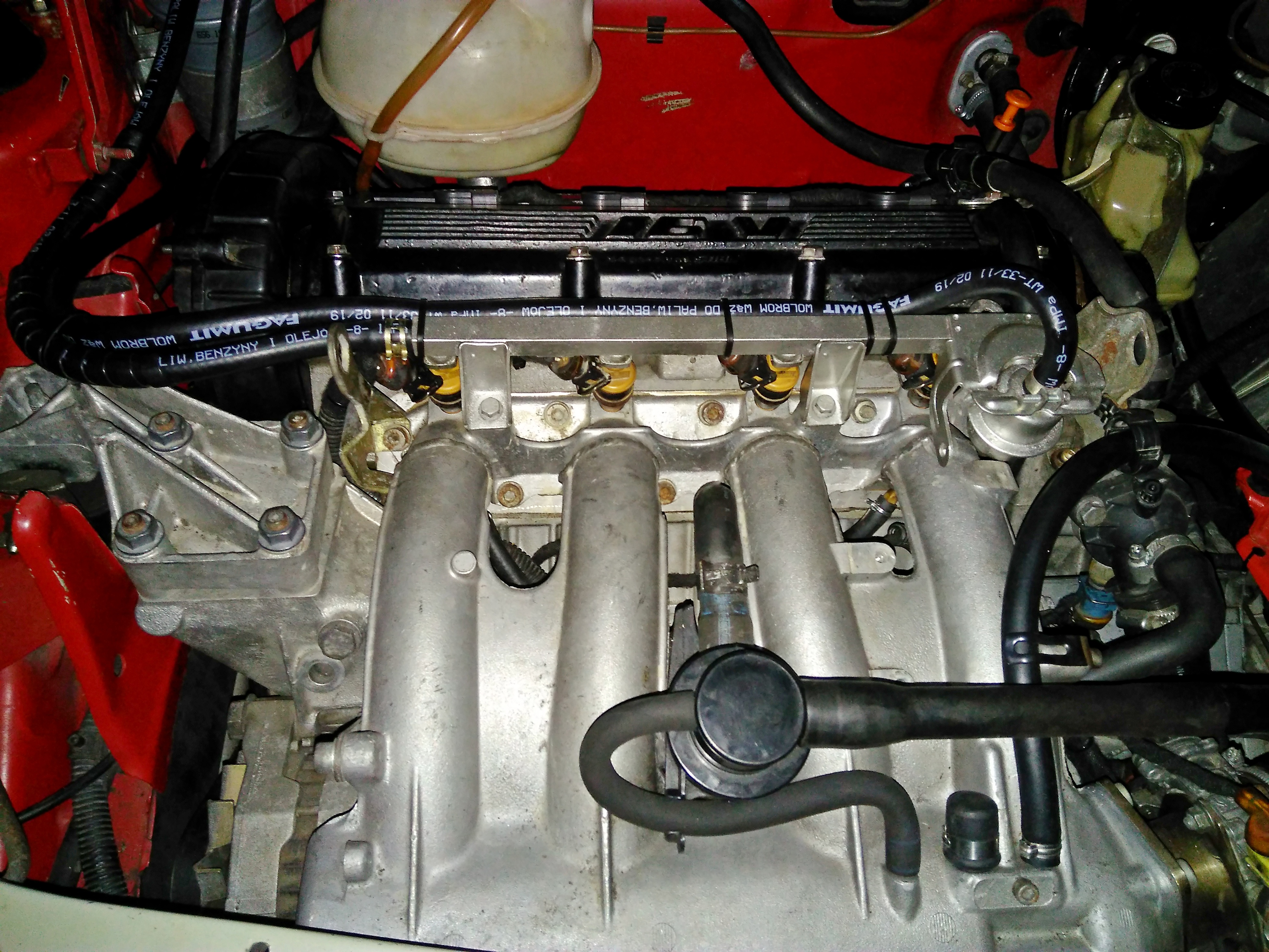

Uważam etap komory silnika za zamknięty.
Dziś wymieniłem przewody paliwowe i zamontowałem wcześniej przygotowany filtr powietrza.
Post autor: fila1223 »
wywal te przewody Fagumita i zakładaj Gatesa, Fagumity parcieją po paru miesiącach nawet.
fila1223 pisze:wywal te przewody Fagumita i zakładaj Gatesa, Fagumity parcieją po paru miesiącach nawet.
A nawet paru tygodniach... :x
fila1223
Posty: 844
czyli nie byłem odosobnionym przypadkiem :P
Te, które miałem do tej pory tez były tej samej firmy, wytrzymały 6 lat i nie wyglądały jakoś tragicznie :P
fila1223
Posty: 844
Te które zdejmowałem z mojego auta po roku były albo sparciałe albo twarde jak plastik
