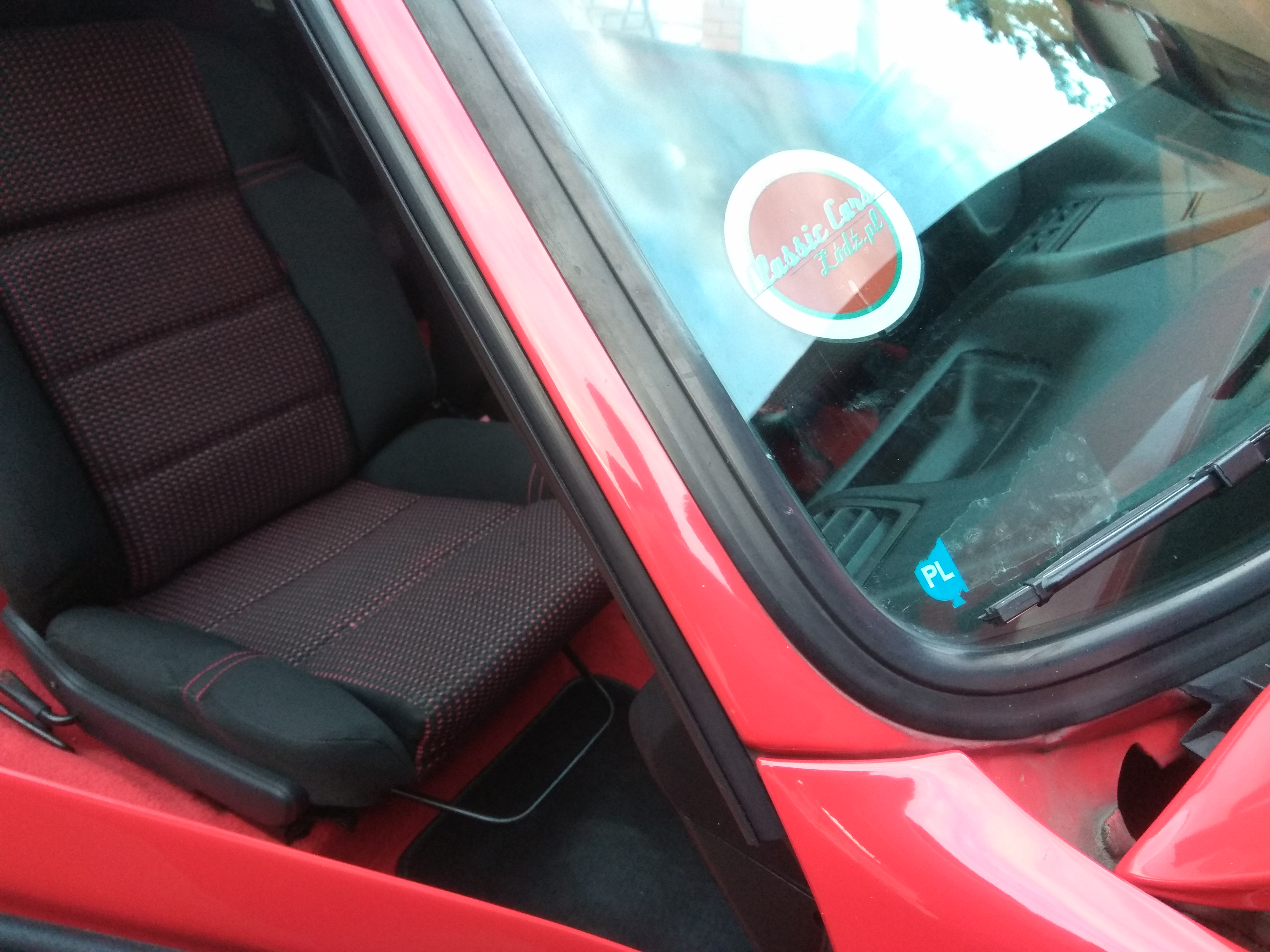

Dziś kolejny etap sztorcowania.
Umyty, wyczyszczony, choć nie nawoskowany z braku czasu.
Sporo czasu zajęło mi usuwanie pozostałości po naklejkach oraz pozbycie się naklejki po starym numerze rejestracyjnym na przedniej szybie.
Do tego umyłem szyby, ogarnąłem komorę silnika po moich pracach..niby niezbyt wiele, ale małymi kroczkami główka na świat

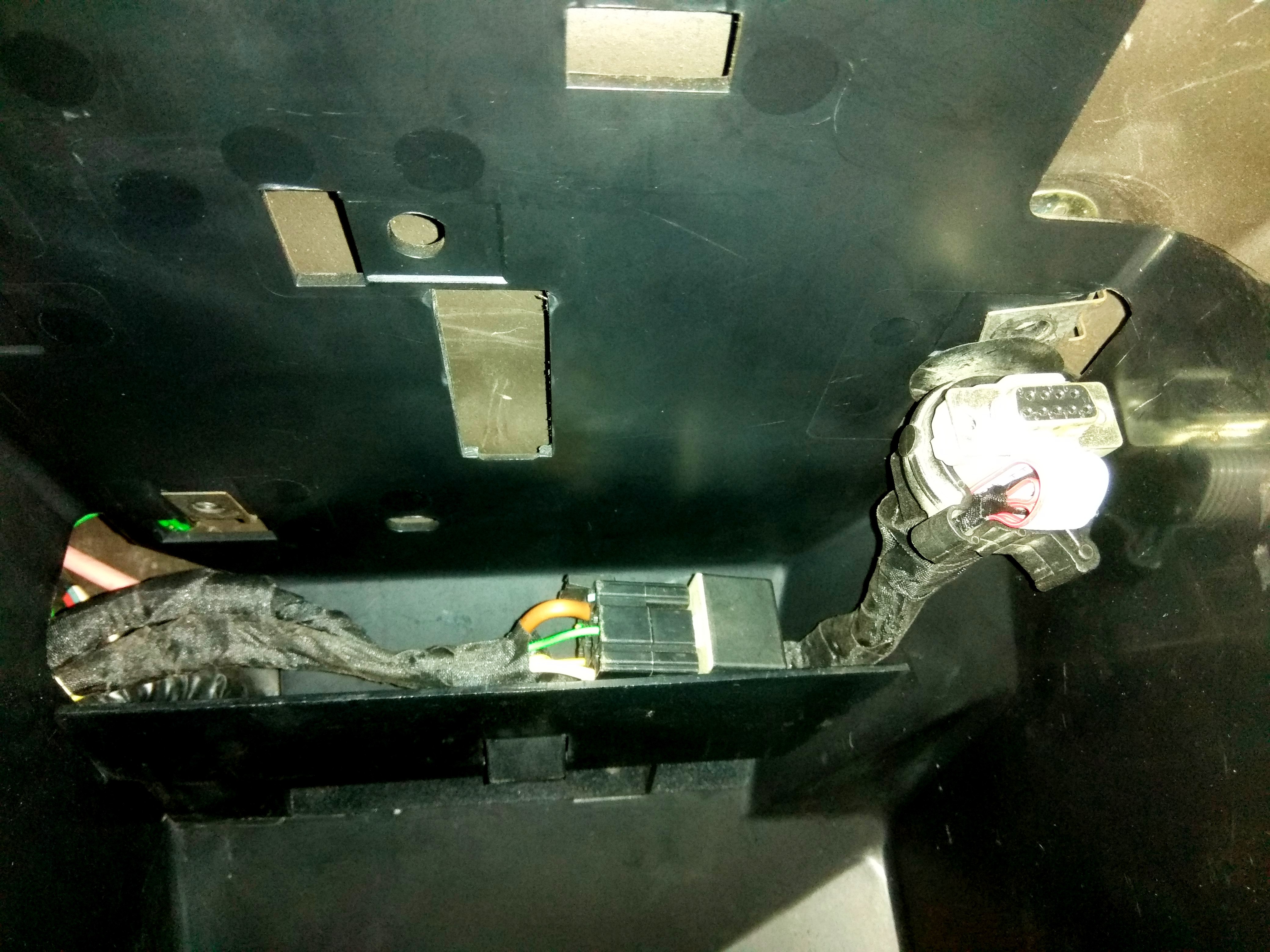

Dziś ogarnąłem złącze diagnostyczne do VEMSa i wiązkę przekaźnika pompy paliwa.
Wcześniej było tam kłębowisko przewodów , kabelków i plastikowej izolacji.
Mieści się to w schowku, tak, gdzie kiedyś był komputer Jetronic
- DJPreZes
- Posty: 4594
- Numer Gadu-gadu: 2516096
Re: Historia długa mego Puga, który pomału odbiega od ORFINA
Nie planujesz takich prac "na wynajem" ?
Bo jak patrzę na te zjęcia, a potem spojrzę na moje cuda pod maską i nie tylko, to popadam w kompleksy
